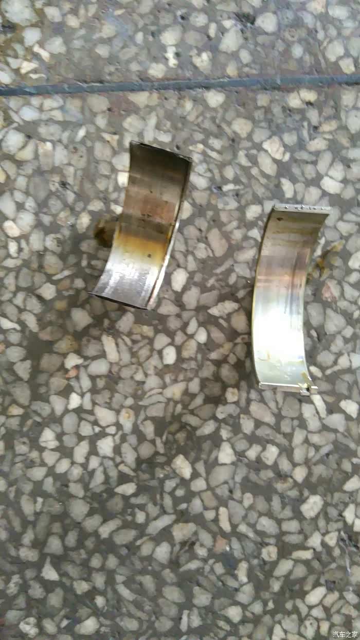

左边是磨损严重的瓦片,右边是原车正常厚度的瓦片。
中间四块瓦片已磨至纸一个薄!两边是没有磨损的瓦片。

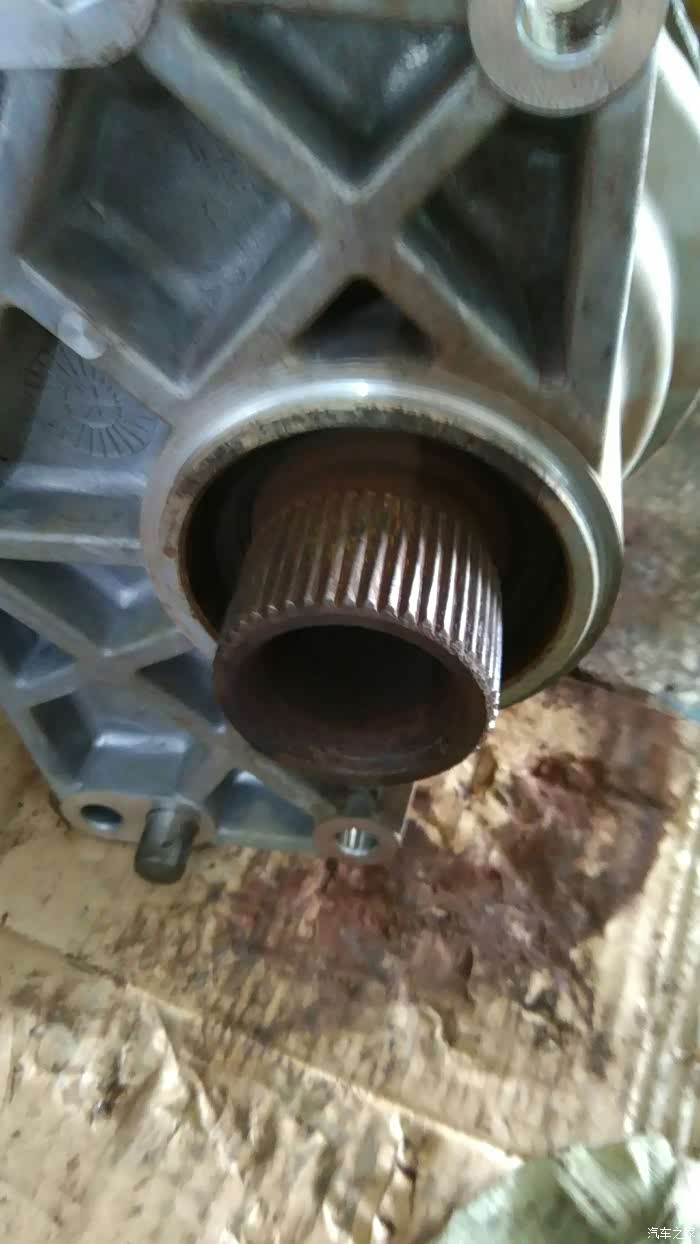

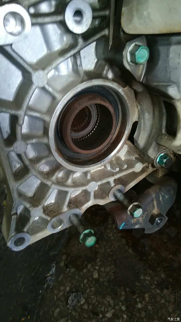

后驱连接齿轮。
内部齿轮已经完全磨没了,根本就是两驱!而且有安全隐患!完全是质量问题。
