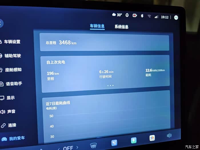

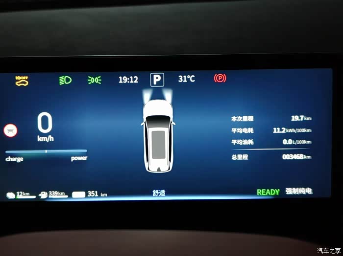

1、纯电市区:上下班路况都是一人开,偶尔带一人,主要是高架和城区道路,堵车占10%,其中还有一天暴雨,空调26度二档风,座椅通风上车就开,我自己还装了一个三档风五个风扇的U***椅背通风靠垫,一般开最小档风力就正好用,音乐也一直开着,8月份测的,那几天温度较高都在37度左右,充满电200公里,强制纯电跑到196公里时发动机还没启动,显示剩余里程12公里。

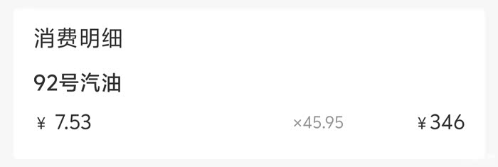

加油加了45.95升

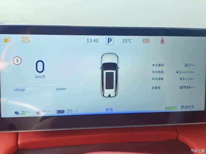

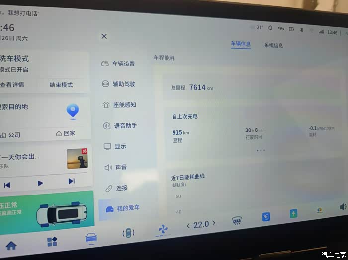

4、纯油市区:十一出行回来上班,加满一箱油,因近期没有出行打算,家里充电桩也没装,不充电了就试试纯油市区表现,天气转凉,空调制冷也基本没开,只开换气不开AC,音乐全开,上下班路况都是一人开,偶尔带一人,主要是高架和城区道路,总共堵车占10%(其中有100多公里去了趟乡村,车上四人,跑的国道和乡村道路),一箱油共跑了837公里,加油加了45.95升,电量也一直保持在剩余80公里上下(表显总里程7614-记录时的里程6777=跑了837公里,单次里程自上次充电共跑了915公里,去掉电跑的那部分70多公里,实际用油跑的也差不多,油共加了45.95升)
