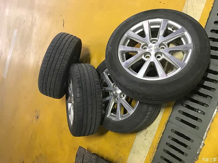

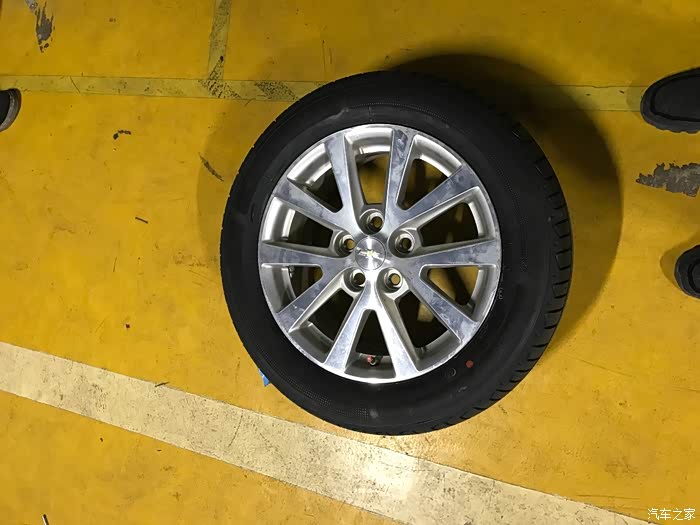

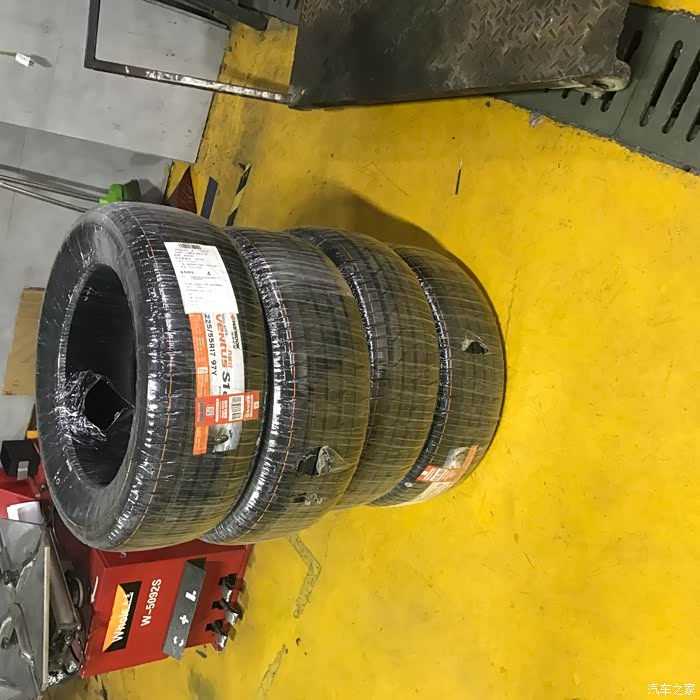

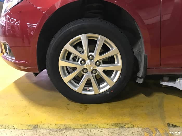

四个新轮胎, 热乎着

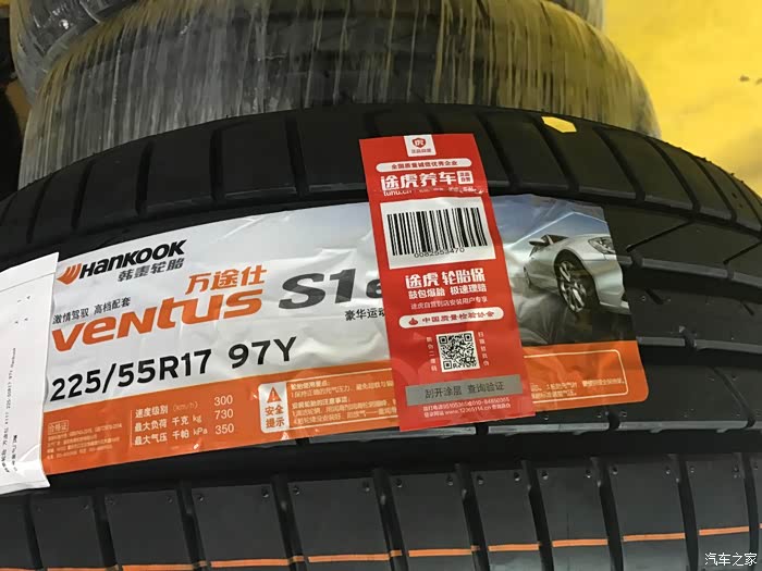

97Y = 300km/h最高时速 + 730kg最大载重/一个轮胎
马牌MC5参数
97V = 240km/h最高时速 + 730kg最大载重/一个轮胎
虽然最高时速咱跑不到, 但表明强度更高
马牌MC5参数
虽然最高时速咱跑不到, 但表明强度更高

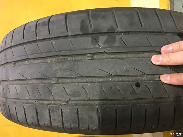

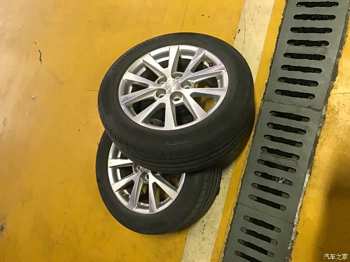

拆下来的MC5

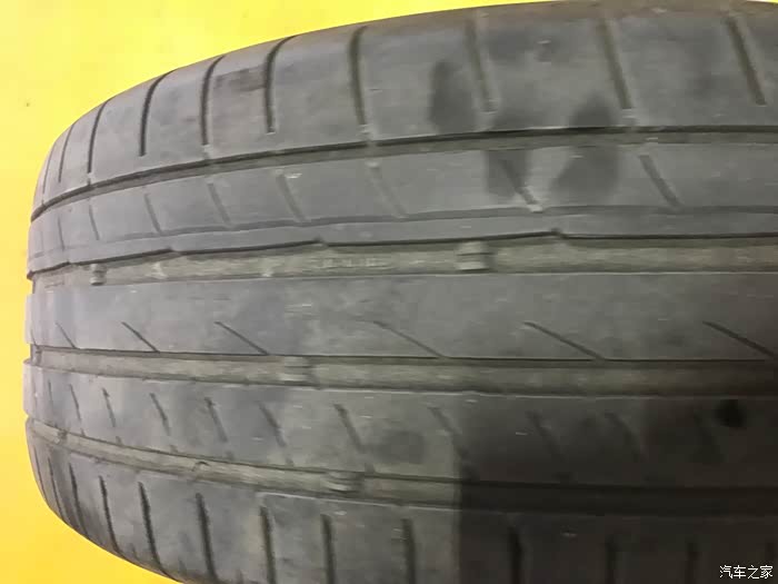

跑了46000的MC5, 到磨损标记大概还有2~3mm.
可做备胎, 要的私信.
可做备胎, 要的私信.
另一只MC5
四只MC5齐了

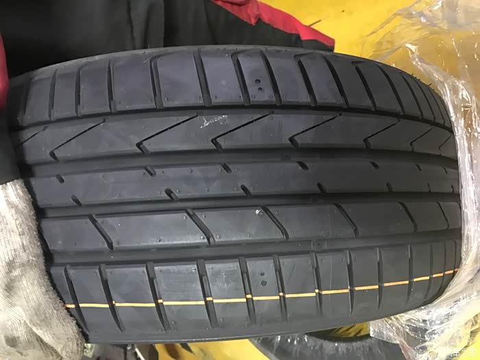

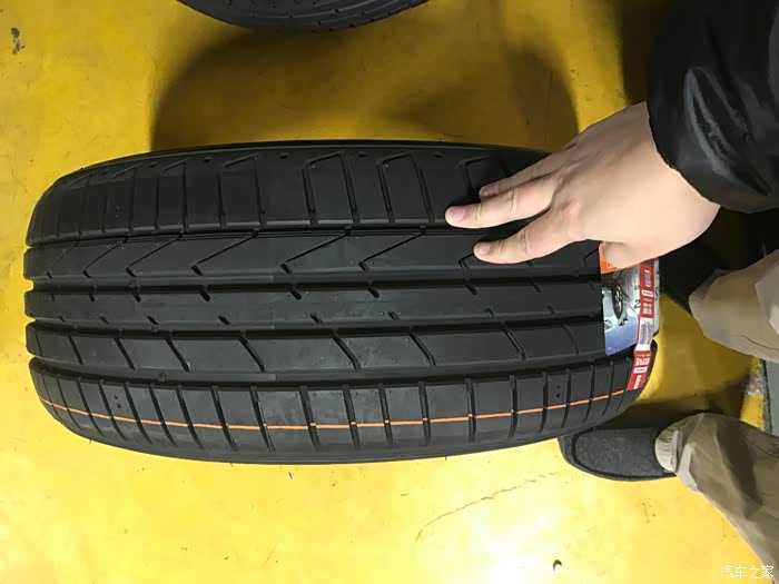

新的K117, 重量比MC5要大, 花纹深度比MC5要深, 感觉比MC5要硬, 这点后面跑了之后得到了验证.

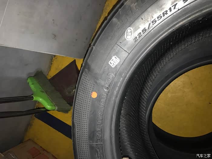

轮胎生产日期 16年37周.

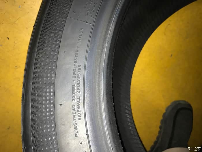

轮胎的结构信息.
韩泰K117: 胎冠2层聚酯+2层钢丝+1层尼龙, 胎侧2层聚酯
马牌MC5: 胎冠1层聚酯+2层钢丝+2层尼龙,胎侧1层聚酯
安节轮: 胎冠1层聚酯+2层钢丝+1层尼龙,胎侧1层聚酯
