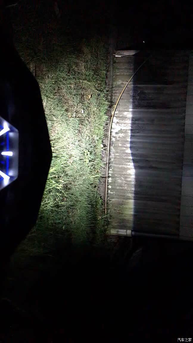

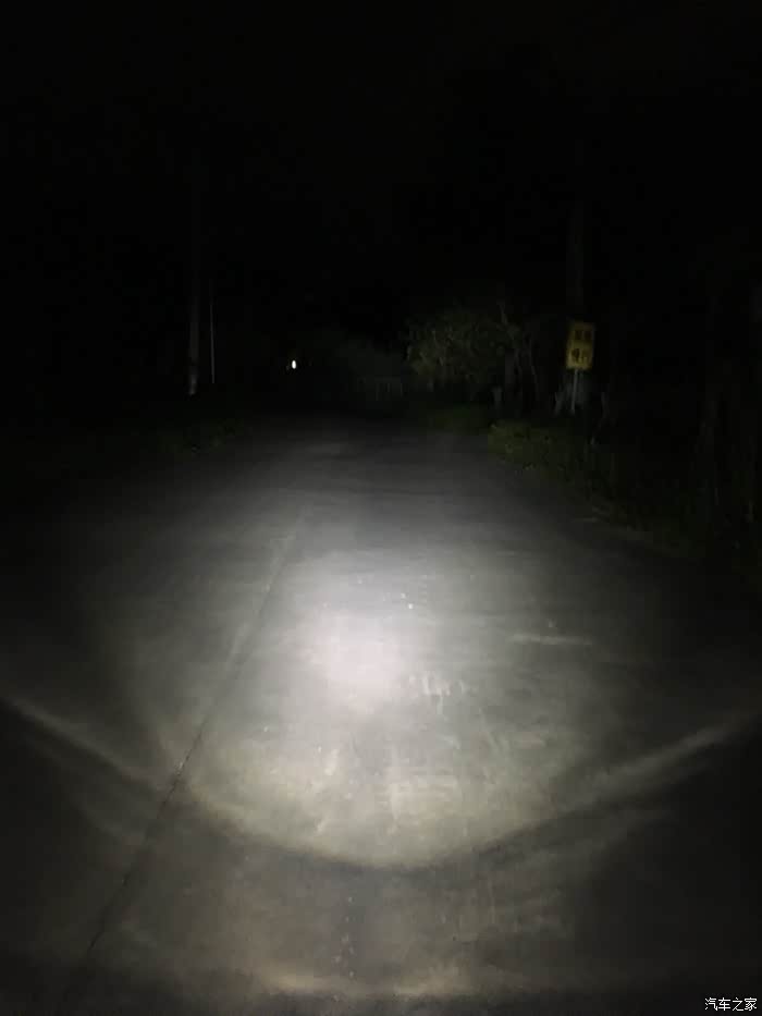

有明显切线,近光铺路效果还行,一个车道的宽度吧,挺亮的。
实际比图片亮好多,但手机拍不出那个效果,没办法,手机比较渣。

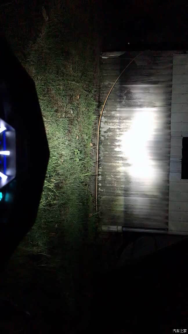

这是远光灯的,远光灯就比较一般,利用原车反光碗的,只要各位摩友对大灯要求不高的,也算可接受范围内,毕竟远光灯用得少,一般近光灯足够,做个有素质的摩友,慎用远光灯

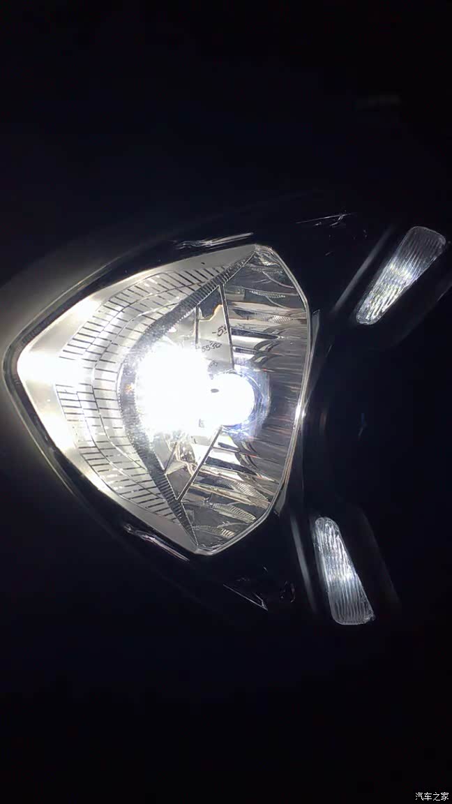

示宽灯之前自己换了白色LED的,这下终于整个灯都是白色的效果了,之前大灯都是黄色的,不协调。

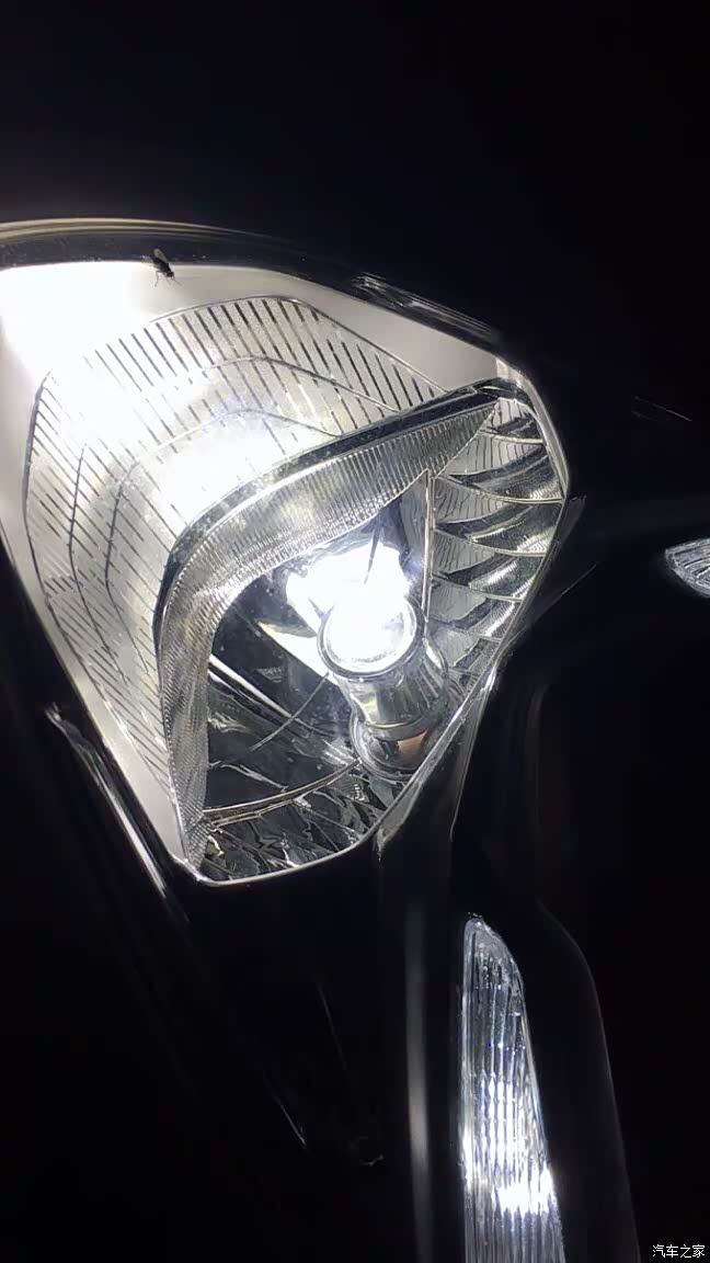

无损安装替换,还不错,切线水平可以调,小透镜有2个小螺丝的,调节左右水平切线。
