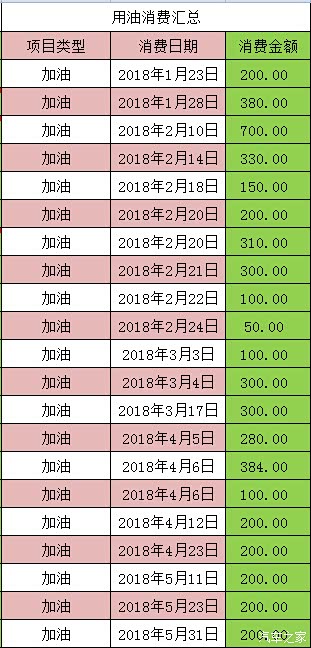

看你们的百公里的油耗这么低(我的18款2.0 CVT中配,购车17个月),我是真开不出来。
废话不多讲,以下内容保证真实。

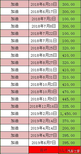

目前开了2.05万公里,总油费1.26万,最便宜的油价是6.3,最贵的7.4,高速路/快速路/市区占比6:3:1
1.26/2.05=0.61元/公里,油价取平局值(6.3+7.4)/2=6.85升
12.6万元/6.85升=1839升,1839升/2.05万公里/百公里=8.97升/百公里
汇总:
1、高速不超速压着限速跑的情况下油耗在8.3升/百公里,快速路9升/百公里,市区11升百公里;
2、这台车超过100时速油耗开始升高,超过120时速油耗剧增,最省油的时速是80-90之间;
3、油箱亮灯且显示不出剩下里程时,可以加油58升,这车65升的油箱不知是不是故意为备用油设计的,每次都想把油箱开空,但是看着没有剩下里程看着心慌,就去加油了
4、加油至跳枪,显示剩余里程最多也就是720公里,但是最多也就开600公里多点。
以上统计汇总仅为本人统计,不代表所有车主,请轻喷!
