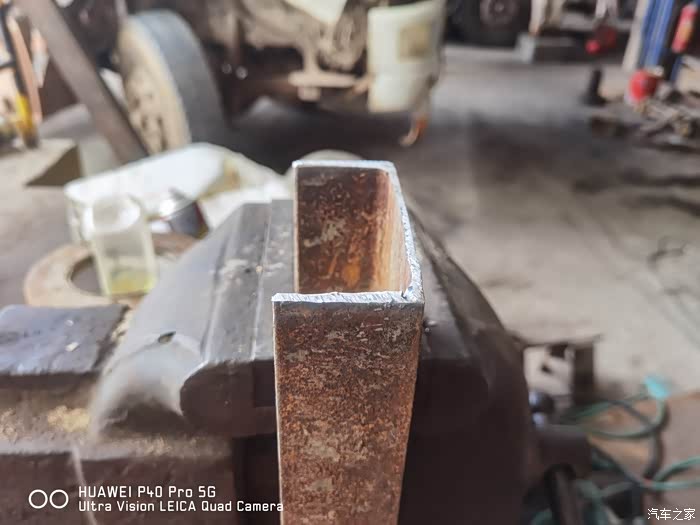

打磨槽钢。

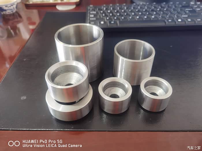

压胶套的工具也到了。
用料很厚实。

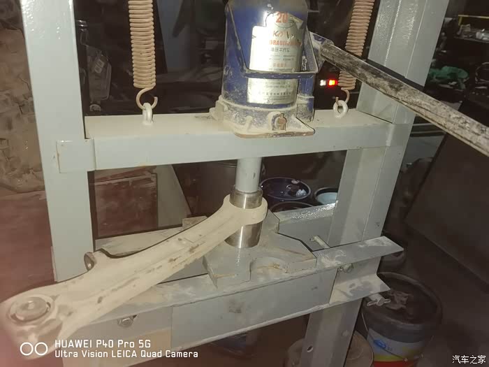

开始压下直臂的大胶套。
压下直臂的小胶套,第一次就没有搞好。

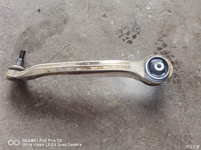

准备压下弯臂的胶套,请注意图上的方向是错误的安装方向。
胶套和抖音上面说的有些不一样,有个箭头,压下来的时候没有注意。由于无法确定胶套的安装方向,只得放弃安装下弯臂胶套。淘宝上面卖胶套的老板回复很肯定,不分方向任意安装。
在抖音上面看到,箭头对准球头方向。第二天一早开始安装胶套,其实这是错误的安装方向。

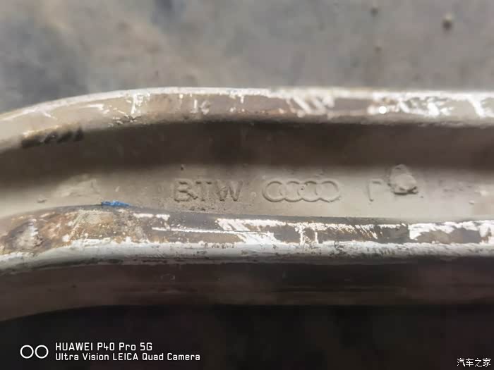

弯臂是BTW品牌的,不是原厂伦福德的,有没有谁知道这个是什么品牌?
请大家注意,这是错误的安装方向,回头还得拆,箭头应该朝向球头的相反方向。
胶套上面一边空隙小,一边空隙大,空隙大的在下面才对。

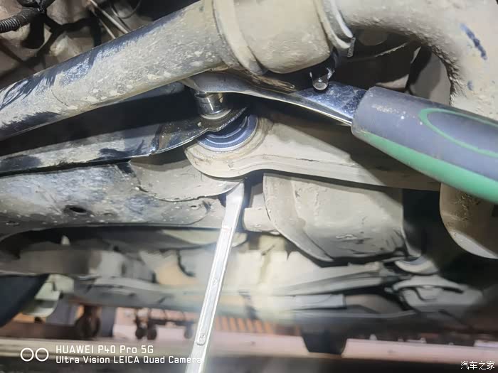

安装羊角,这时候我们需要先紧固球头螺丝,而且要用扭力扳手上扭力,半轴安装上了以后套筒就不好紧固了。

用18的梅花扳手和18的套筒拆掉下弯臂螺丝。
拆掉下直臂螺丝。
