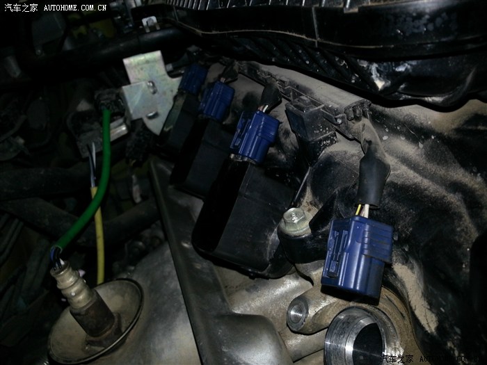

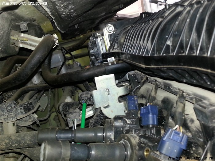

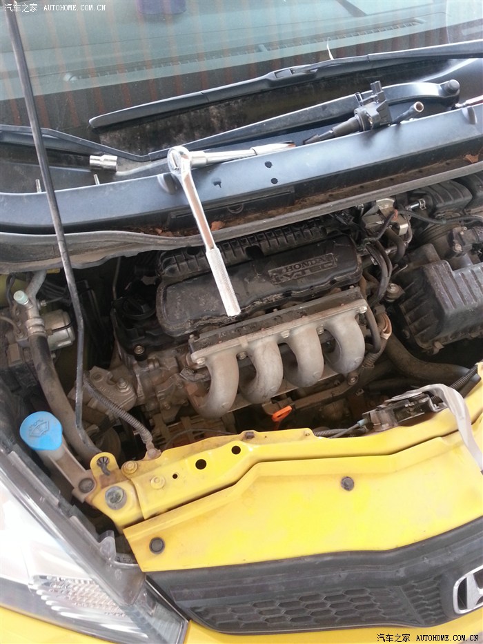

新飞度发动机仓很小,而且火花塞在背面不是很好换,很多人说要吧进气系统拆了,我没有拆,算是偷懒吧,直接将手申进去的换的。
后面火花塞的位置,黑色的4个点火线圈,旁边有一个螺丝需要扭下来,然后再把点火线圈拆下来。
拆了一个
拆第二个
挨顺序一个一个拆 不要着急,

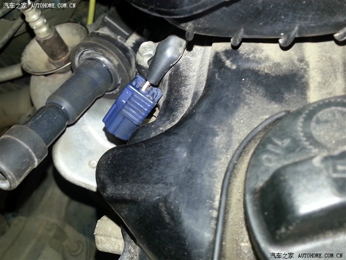

蓝色的插头 是直接把上面的一个保险卡子扣开就能拔下来了,不用特别用的去拉拽。

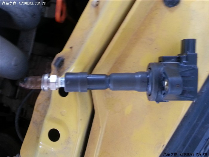

拆下的点火线圈
拧下火花塞的时候要用点火线圈去把火花塞吸出来 不需要用手直接取,也不方便,用这个方便一点。

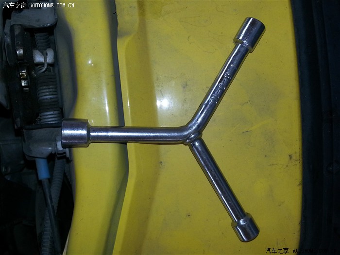

所用到的工具,10号扳手,下点火电线圈的固定螺丝

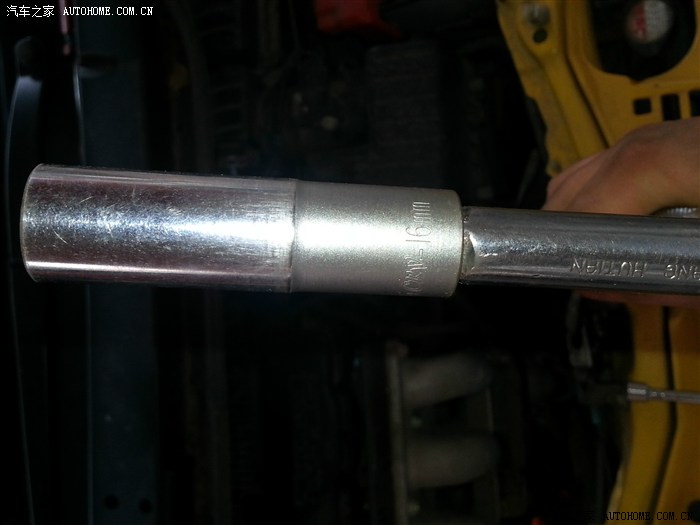

16mm套筒和节能扳手上火花塞的
注意,火花塞建议先用手顺着拧 拧上几圈感觉没有上歪或者卡牙的时候再用套筒拧上,不然上外了会很麻烦!那就是大问题了!

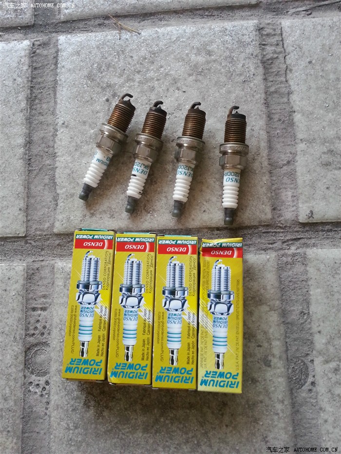

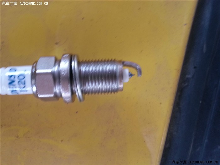

即将要换上的新的IK20L 火花塞!广告上说的好牛X!

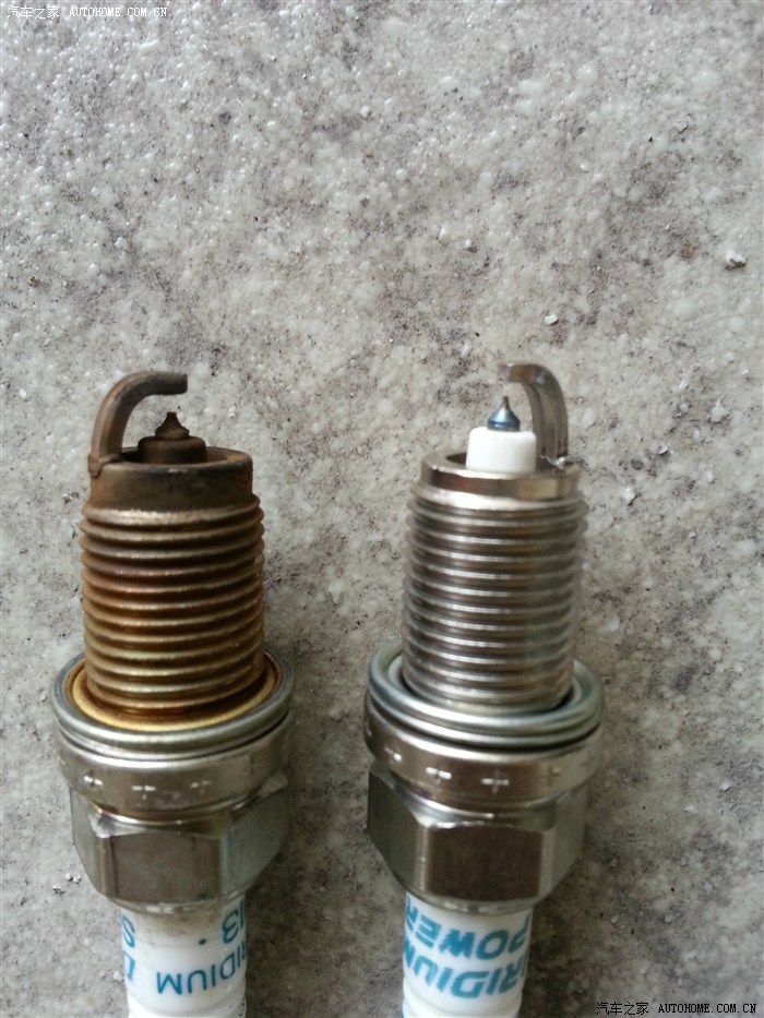

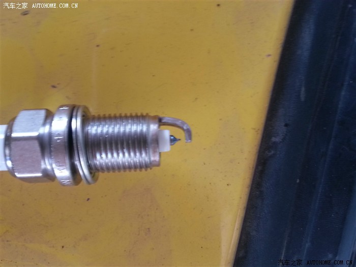

换下的旧的火花塞,也是电装的,但是型号不一样
感觉4个还好,没有太多问题,留着吧,这个不好用再换回来!
电装! 好东西! 哈哈!新旧火花塞!
传说的IK20L
感受:换了火花塞的小黄动力大了不少,开空调也很给力了! 减档超车很顺了,油门反应好了很多,但是油耗也大了,这个是必然的比原来多了一个油左右。我比较在乎动力吧,所以多那一个就一个吧无所谓了!
