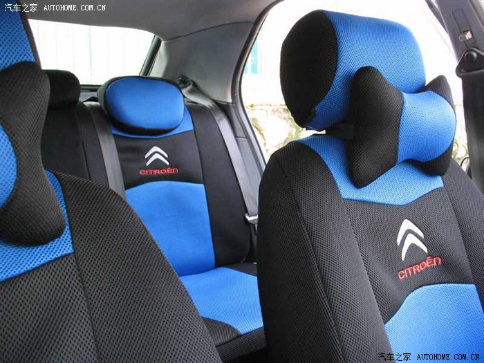

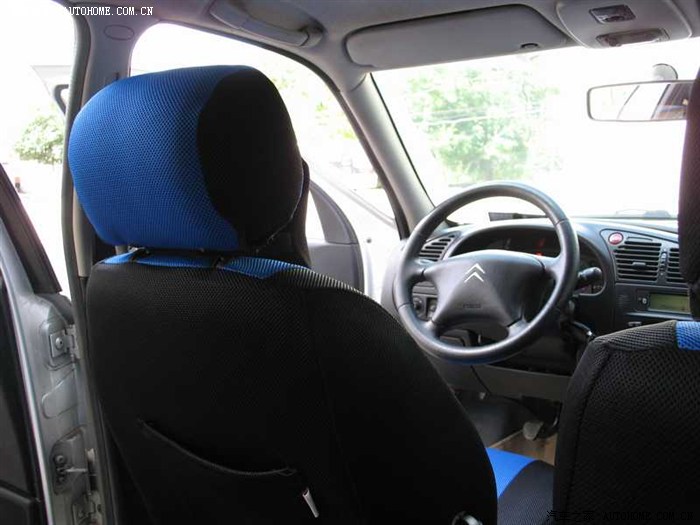

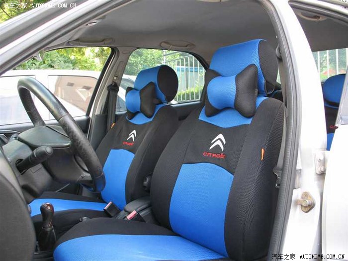

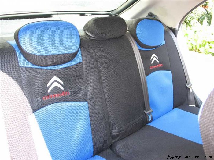

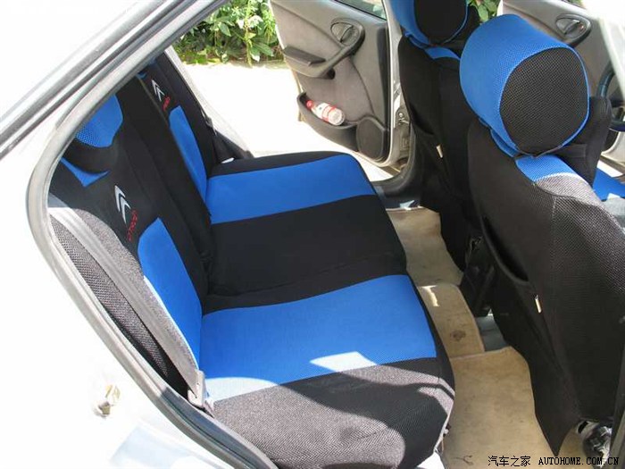

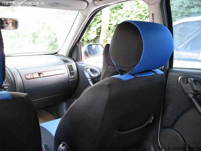

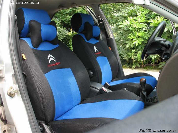

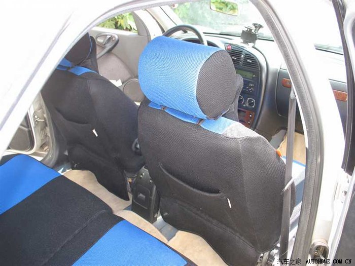

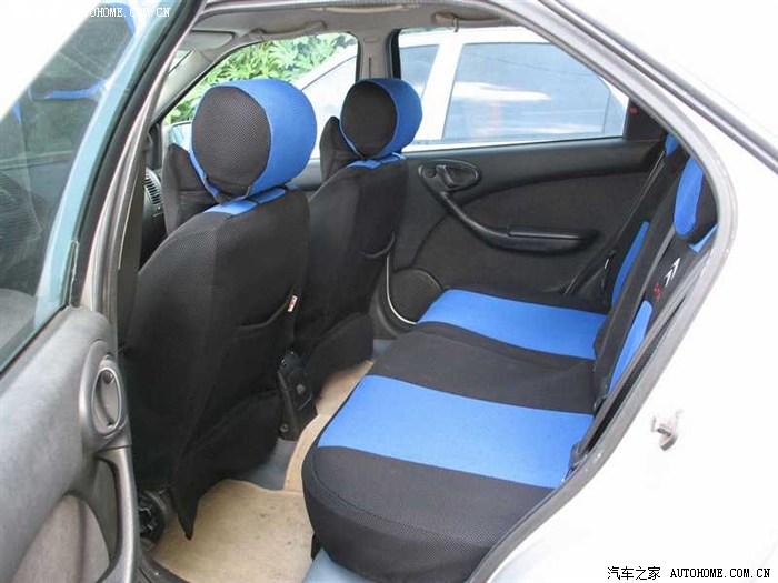

    纳纳的座椅是绒布那种,回来后在网上订了一套座套,颜色是塞纳蓝色,这套座套的做工很好,完全根据车型量身制作的,专业的生产厂家制作,连每个细节都考虑到了,大赞一个!这样的店铺和卖家应该向车友们推荐。

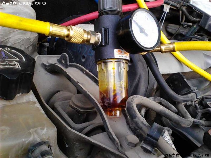

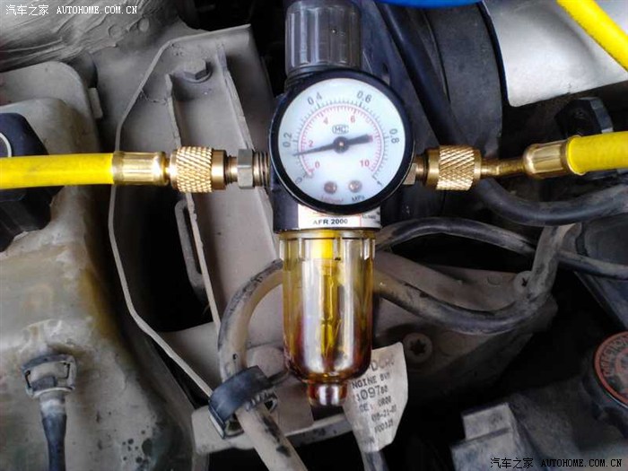

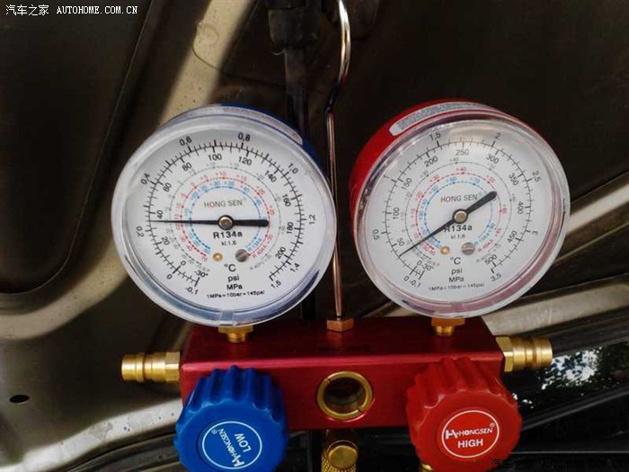

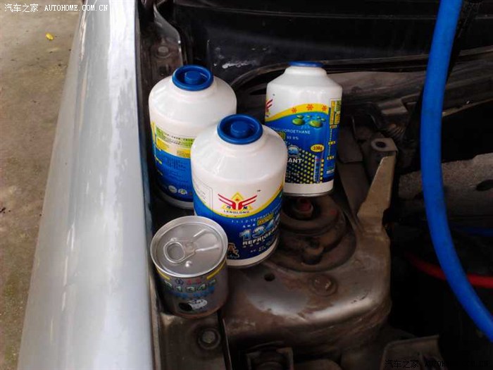

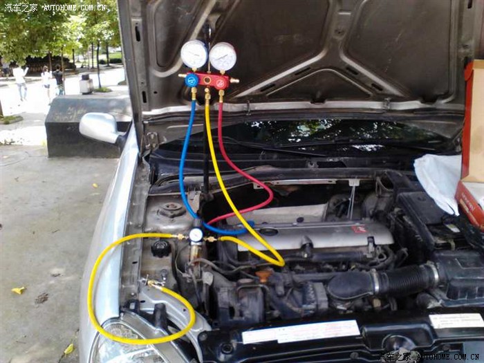

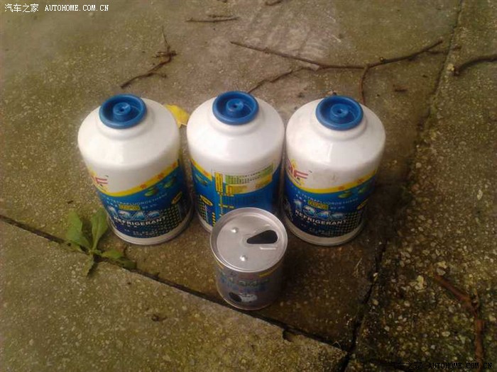

    把冷媒全换了,用了330克装的冷媒3瓶,重新加了冷媒油,用了70ml。原车上放出的冷媒油颜色很深了,已高度氧化,建议大伙定期换冷媒油,保护压缩机,塞纳的压缩机很贵啊。加冷媒和冷媒油的方法以前发过帖的,详见:
http://club.autohome.com.cn/bbs/thread-c-293-6321813-1.html
http://club.autohome.com.cn/bbs/thread-c-293-11184283-1.html
    就不在这里详细描述了。

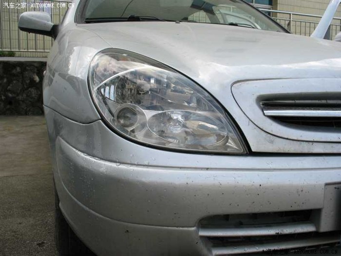

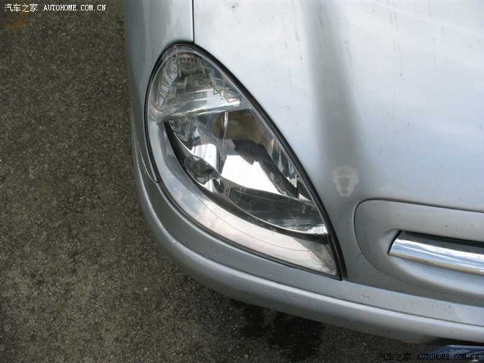

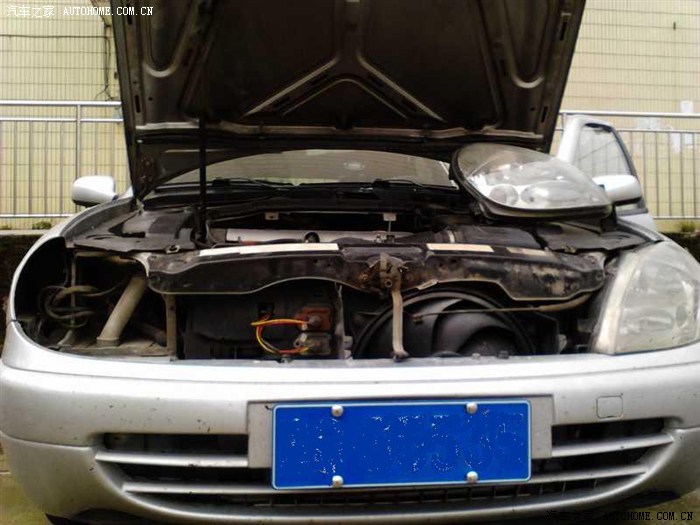

    洗大灯:纳纳的大灯玻壳的老化并不严重,但大灯内部比较脏了,我用了两斤小米,正宗的陕北小米,把大灯拆下来,倒入小米,加入定量水,再加点洗洁精,盖上两个后盖子,然后使劲摇晃 ...,最后多次冲洗内部,等水汽自然蒸发后就可以装车了,反射面上的水渍不能试图用任何东西去擦拭,以防反射层脱落。

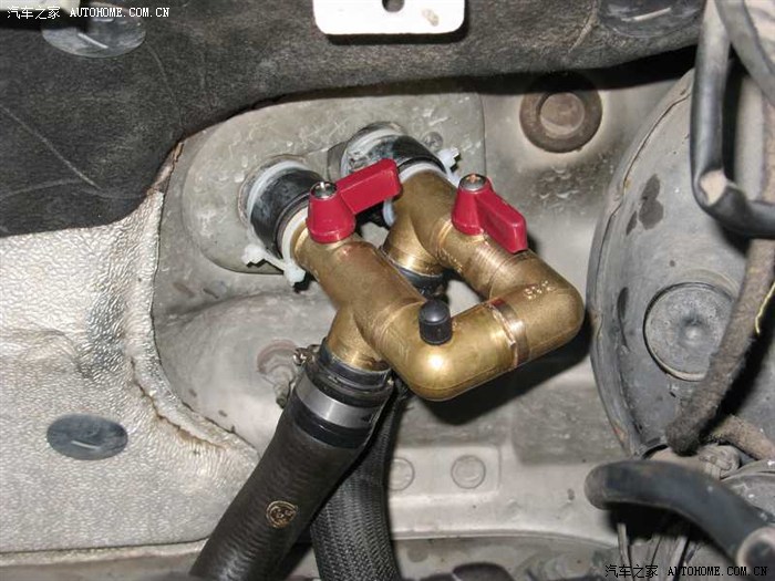

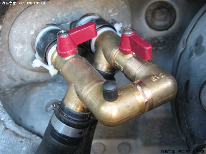

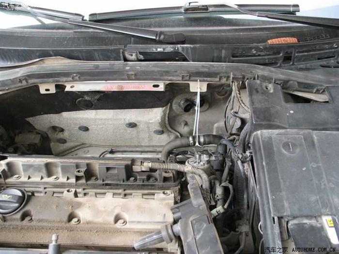

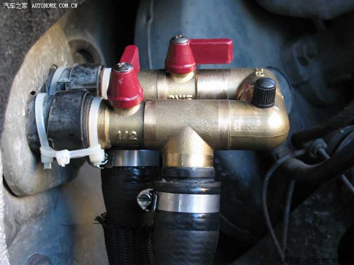

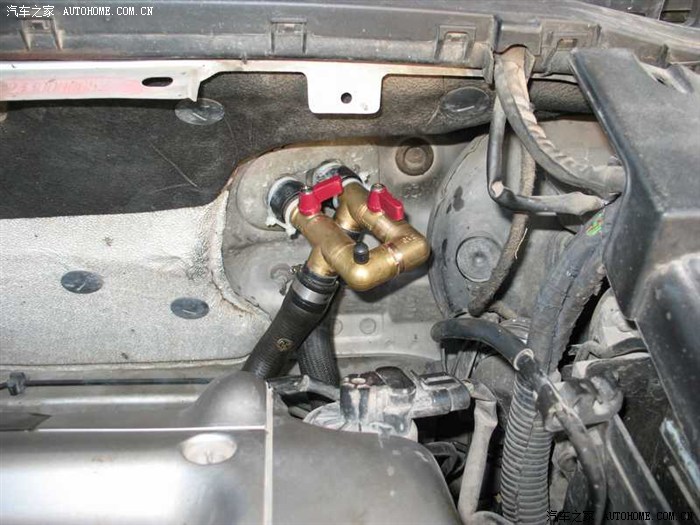

    纳纳离开天津的时候,我把暖水箱的接口给短接了,回来后最近才有时间做了一件四通阀给换上。
  纳纳的座套 ...
  换冷媒和加冷媒油 ...
  放掉原车上的冷媒 ...
  放出的冷媒油已经高度氧化 ...
  加注330克冷媒3瓶 ...
  洗纳纳的大灯 ... (过程没有拍照)
  前后对比,效果很不错的 ...
  洗前 ...
  洗后 ...
  装上四通阀,这是第四代四通阀,第五代的制作周期长,先尽车友吧。
  离开天津时,我把暖水箱短接了 ...
  回来后现做的四通阀
