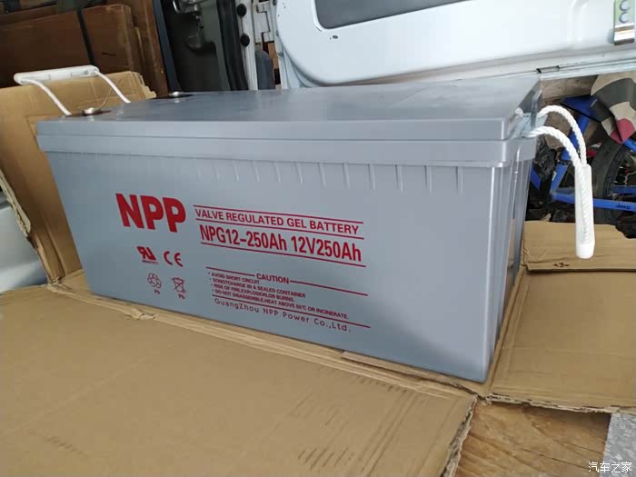

增加一个250AH的电池,叫做胶体电池,第一次接触,说是本质上就是铅酸电瓶,希望他能带动个制冷装置,热天晚上睡觉能降降温。充电方面用了四块共700W的太阳能板,铺满了车顶。这些天充电效果不理想,也可能是这些天阳光不够猛烈,希望阳光强烈时充电效果能让人满意。

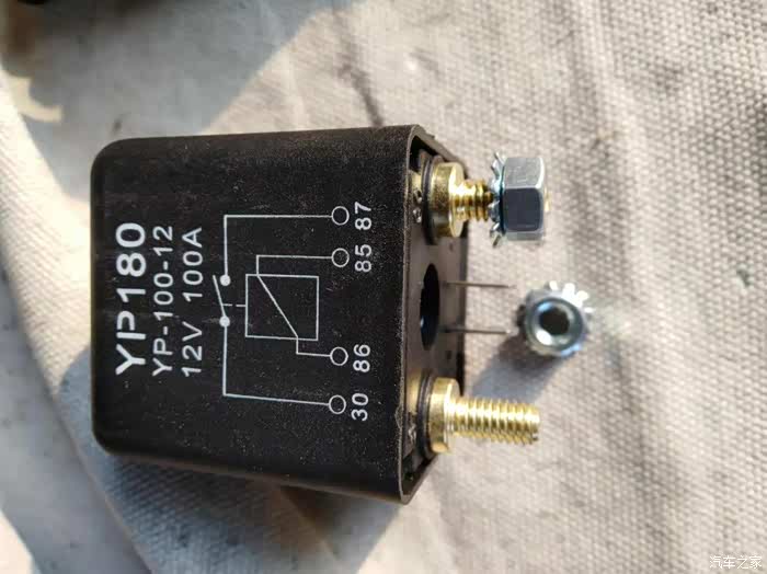

250AH的电瓶隔离开关使用了这款接触器

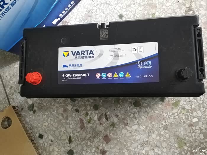

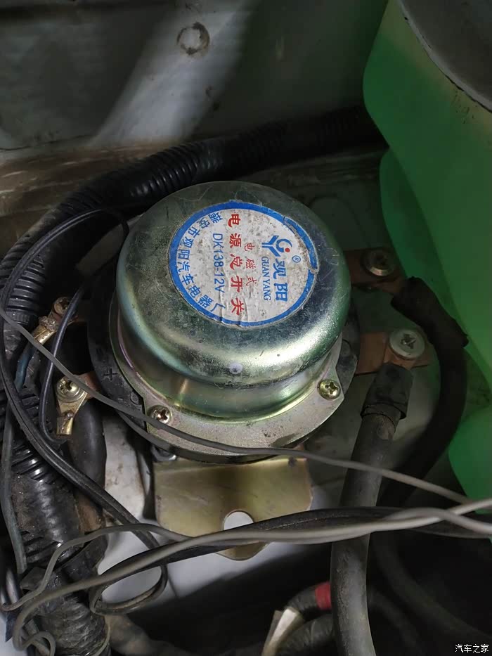

120AH的电瓶用这个接触器做隔离器

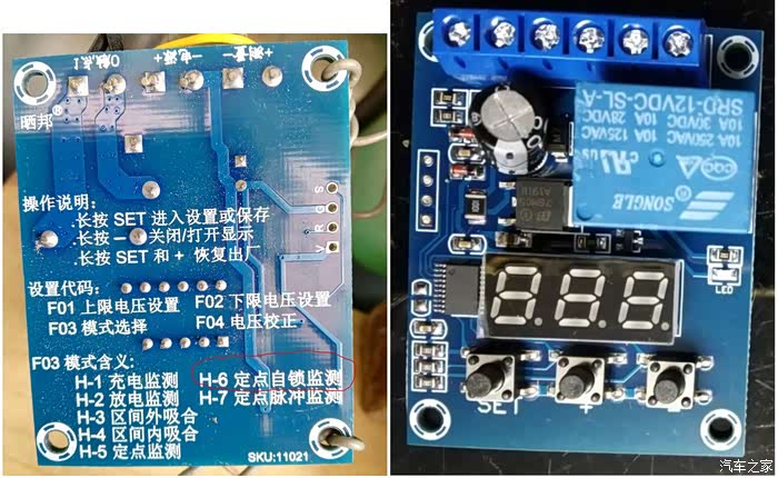

隔离器控制板,选用板上定义的H-6功能,设定一个主电瓶充电电压值,只要主电瓶充电电压达到了这个值,就开始给副电瓶充电,准确的说就是到了这个值,就让三个电瓶并联同时充电。昨天出去跑了一圈,充电效果很满意,比那太阳能充电快太多。

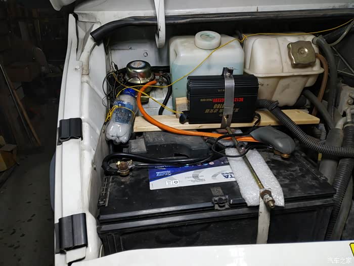

增加的120AH副电瓶放在发动机舱内,两个副电瓶共用一块控制板。180W逆变器也放在这里,逆变器的开关线路加长,引到了司机面前。

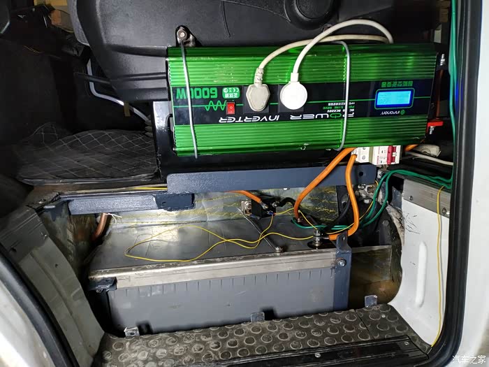

250AH的副电瓶放在主驾脚踏板内侧,6000W逆变器固定在座椅旁边。电瓶与逆变器之间加装了一个两路63A空气开关方便断电。
