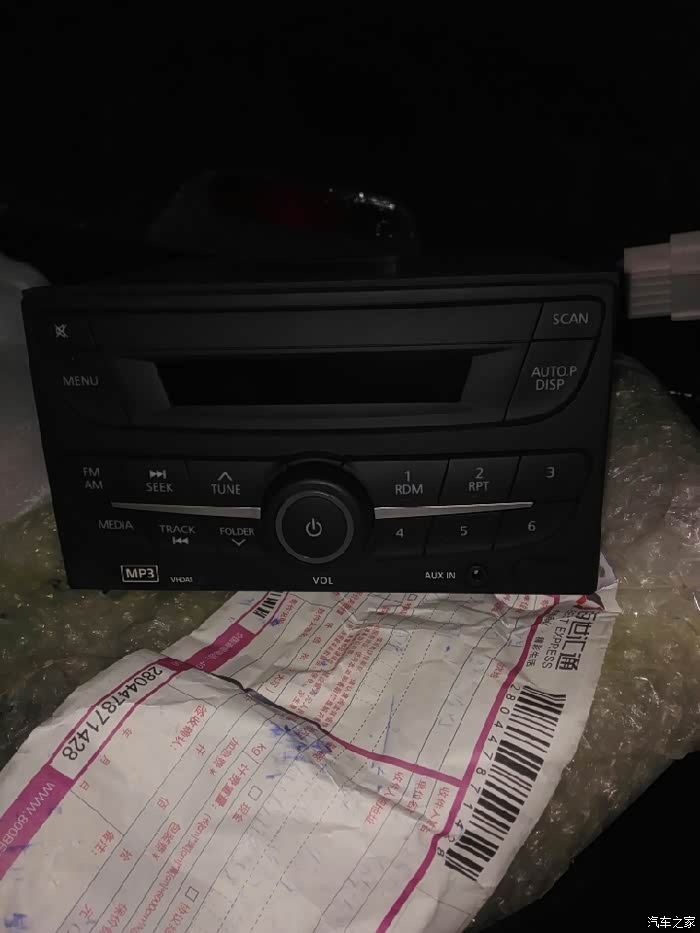

前段时间cd不怎么读得出来,我懒得去管他,毕竟听cd太少了。几天前,在行驶中收音机自己打开了,但是不自己关,偶尔还会吓一跳。原车的不带mp3和aux.想想还是换了吧,首先感谢英 …………internet.也算是仔细学习了一下,觉得可行,于是开始了具体操作流程,首先淘宝购得一款合适的机子和一根无损线,今天下午收到了,上个图

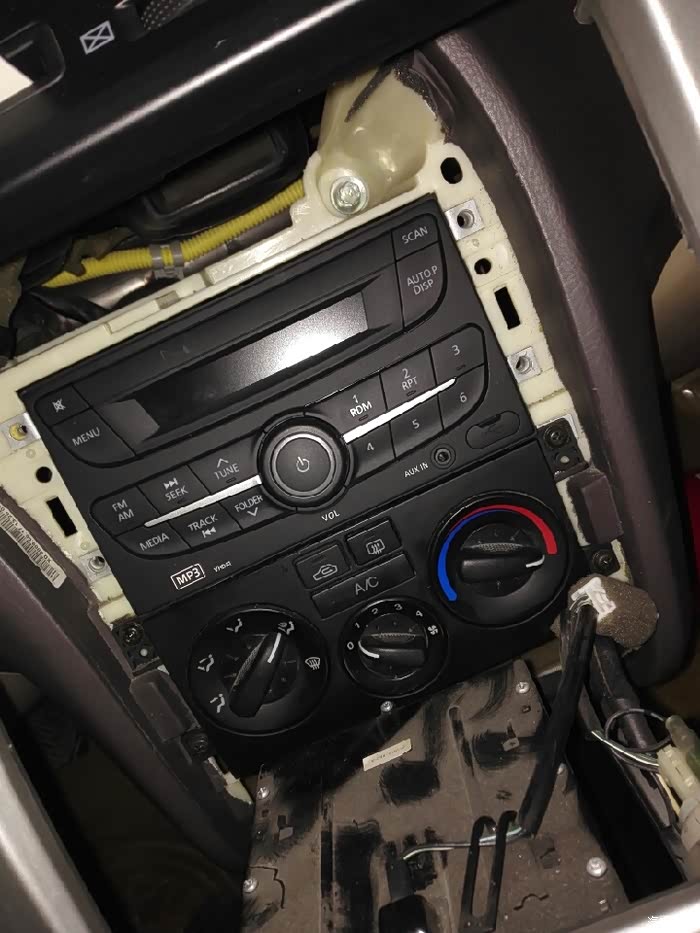

启辰不带cd.只有收音机和mp3和aux

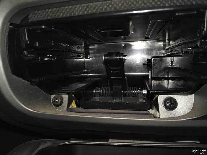

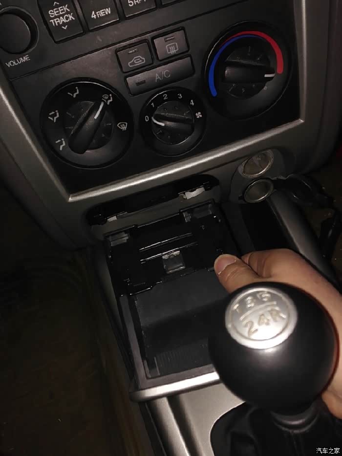

取出烟灰盒,并卸下里面的两个镙丝,还有面板上方的两个镙丝
卸下面板内上方的两个螺丝

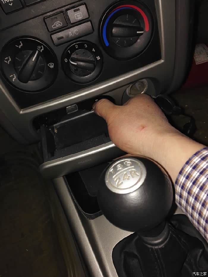

取出烟灰盒
已经暴露了烟灰盒里面的两个镙丝

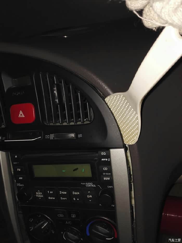

总共卸下四个镙丝后用饭铲轻松的插入缝隙里,里面的接口被轻松推开关轻拉面板,这样面板分离了
分离后,间隙已够大了,我没有将面板取出置于边上,如果要取出,背后的几个接口要松开

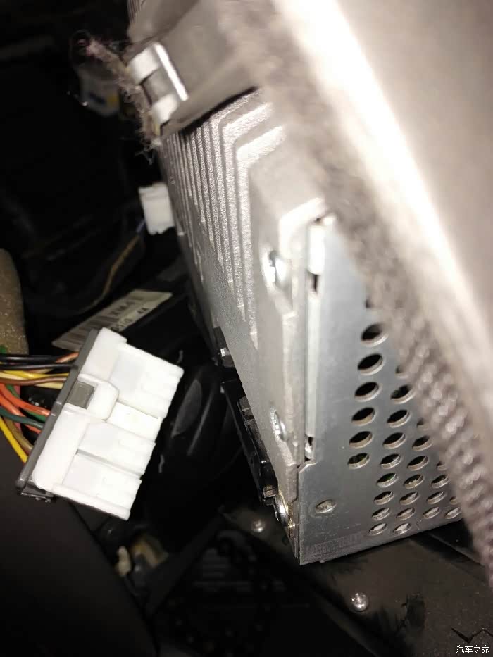

卸下固定原cd的四个镙丝

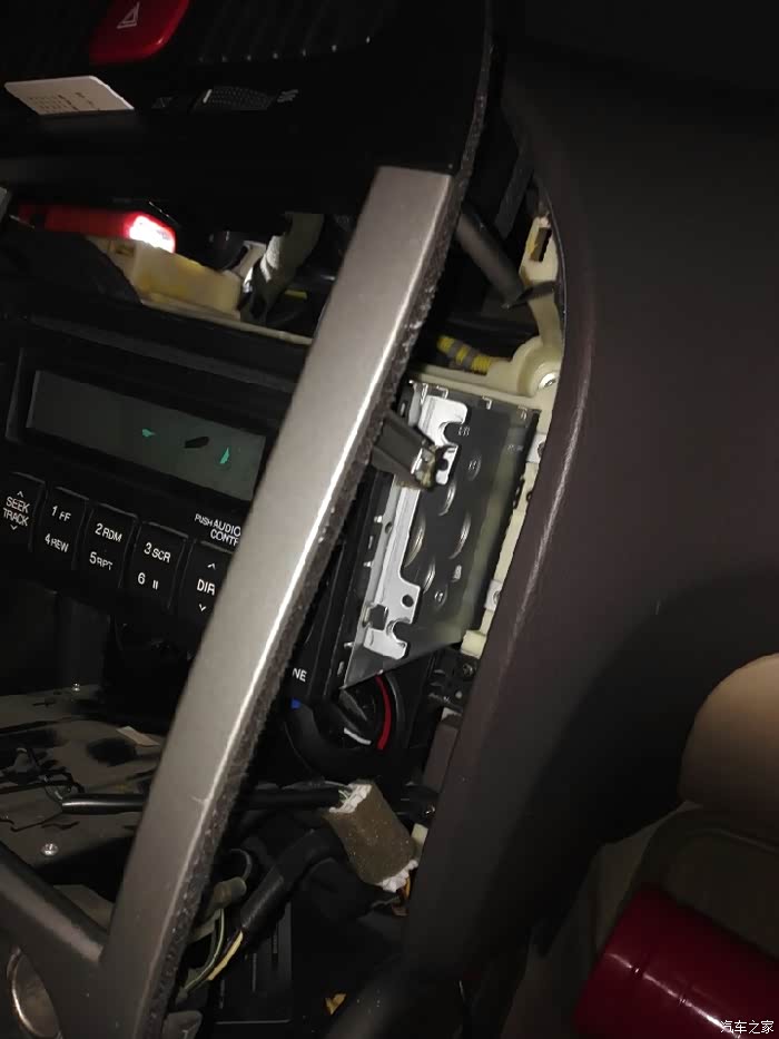

轻轻拉出,看到cd机背面

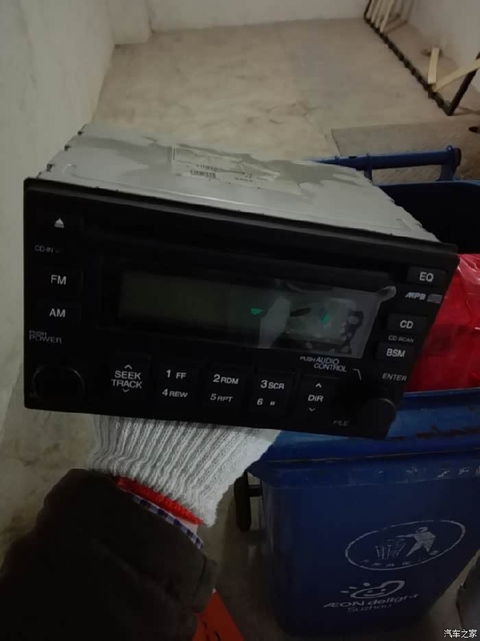

已经完整卸下原车cd.将兄弟俩放在一块
接好新淘的cd.有两个接口,购买的时候不要忘了买转伊兰特无损线一根,这样商家发来时已帮你接好了,没有这根线你就没戏唱了
开通电源,插上u盘,声音徐来,很好接着设置声音和时间还有固定收音机频道,顺利
卸下原cd两边的固定侧板,自己用工具修整了一下,固定好了,原来的cd就丢在垃圾桶里了
