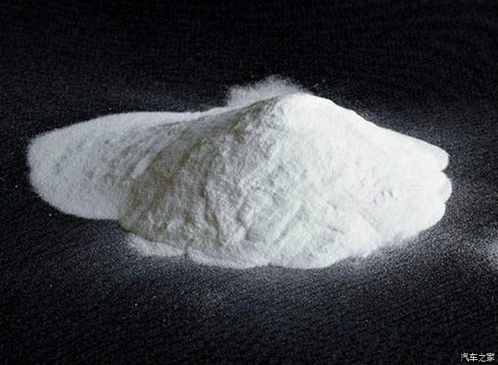

速腾空调喷出来的白色粉末是什么?
根据一汽-大众委托第三方权威机构进行的检测,这些从出风口吹出的白色颗粒为聚乙烯醇(PVA),这是一种常见的高分子材料,应用极其广泛,从我们日常使用的眼药水、面膜,到一些民用洗护产品中都能见到它的身影。因此,关于速腾空调喷出来的粉末对人体有什么危害?答案很明确:不会对人体健康造成影响。聚乙烯醇属于物理变化产物,并非化学反应生成的毒害物质,吹出后会快速沉降,并不会长时间悬浮在空气中,车主们可以放下对安全的焦虑。
速腾空调为什么会喷粉?
该现象成因出在空调系统核心部件,蒸发器的生产工艺上。为了让空调蒸发器具备更好的亲水性能,其表面会进行一道亲水涂层处理。此次出现问题的部分车辆,是因为在该涂层的生产过程中,亲水涂层原液出现了局部积存过量的情况。多余原料无法在零部件表面均匀平铺成标准的防护涂层,在车内长期经历冷热交替的工况后,最终干燥固化,形成微小的白色颗粒,随着空调风道的气流被吹入车内。
