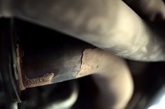

拆之前先跟大家普及一个小知识,大家可能对排气管的颜色非常感兴趣。但其实排气管的真实颜色并不是这样,而是经过长时间使用,高温的排气管和雨水交集形成的水垢,经过处理,大家便一目了然。

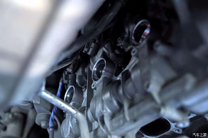

利用诊断仪得知是三缸失火,所以采用了简单的排除法,先检查火花塞以及点火线圈。如果更换成新的就把问题解决了,如果更换后还是不成功就当升级了,毕竟这辆车也到了更换火花塞的公里数啦。但检查更换的步骤少不了拆除排气系统,911就是这样,换个火花塞比一般车复杂数倍。
拆下排气系统,黑色性感的排气口展现眼前。虽然拆除的过程很漫长,但值得表扬的就是这辆车的积碳并不是很多。看来偶尔拉拉高转速还是很有用的,至少我觉得比使用什么添加剂来的更舒服。

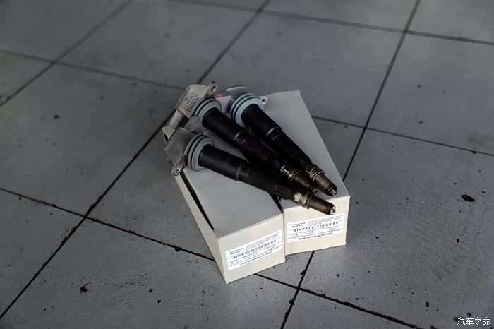

得到发动机没有损伤的消息心里的石头落地,剩下的就是一点点的基础排查了。先从便宜且必须要换的火花塞下手,既然换就6个一起换。火花塞决定高压电火花,更好的点火有助于动力的输出以及燃油经济性。通常而言家用车6万公里就要进行更换了,恰巧我也确实到了更换的时间。
由于911拆装十分麻烦,处于安全保险起见我把三缸的点火线圈也进行了更换。点火线圈是将车上的低压电转换成高压电并传递给火花塞进行点火从而进行做工,如果点火线圈坏了或蹿电很容易影响到火花塞点火。严重的情况下还有可能损坏电子元器件,那样的话可能损失也不小。
