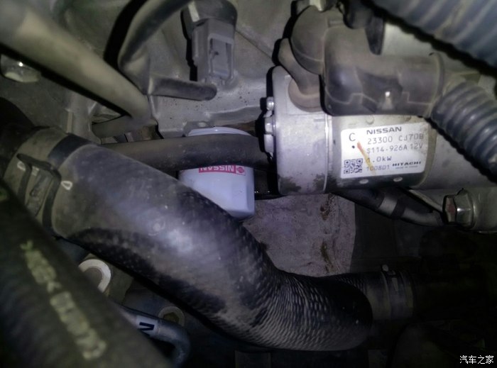

刚发了用抽油机换油,因为逍客机油刚刚不到几千公里,换了实在可惜,所以用家里的polo车做个示范。可毕竟不是逍客,有朋友提出这对于逍客车主借鉴意义不大,好吧,我咬咬牙败家一会。 今天换了逍客机油,难点其实就是换机滤。看图

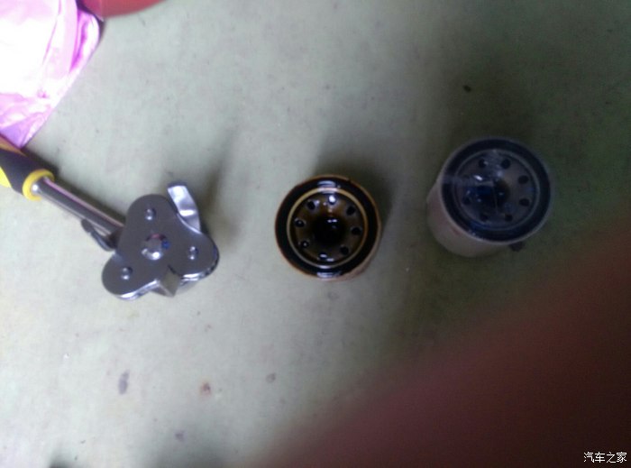

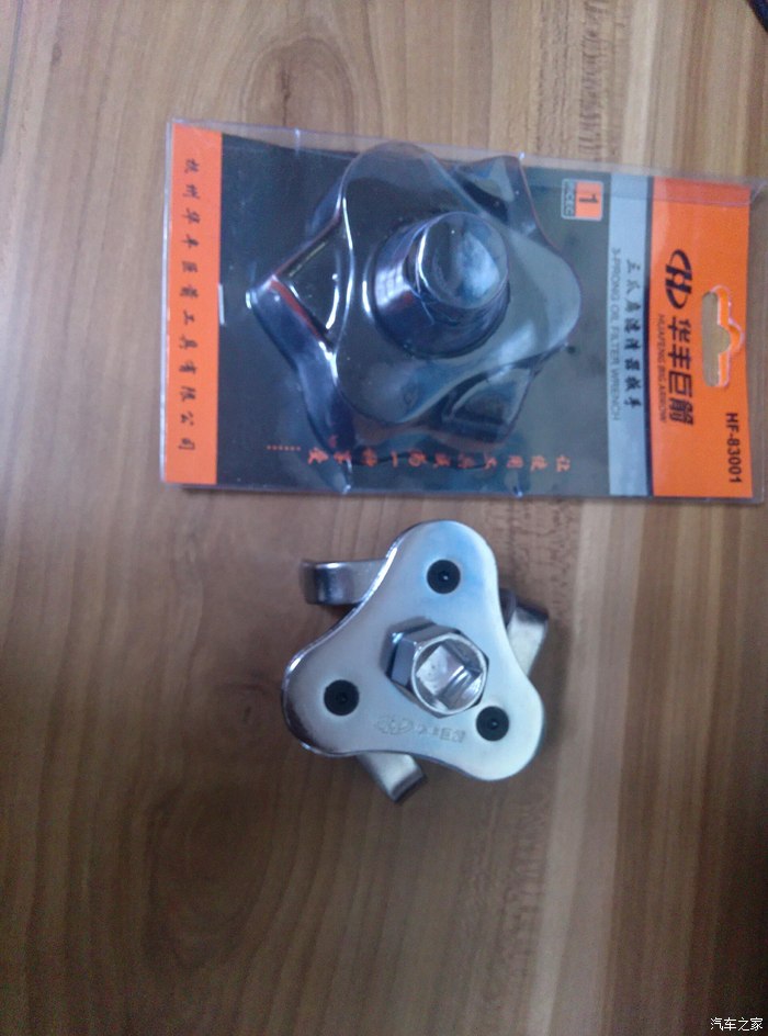

这是三爪机滤扳手,因为有齿轮自锁紧功能,实际使用两爪咬住都能拆下机滤了,当然根据实际经验,帽式是首选,我是因为要兼容两台车才买的这个。

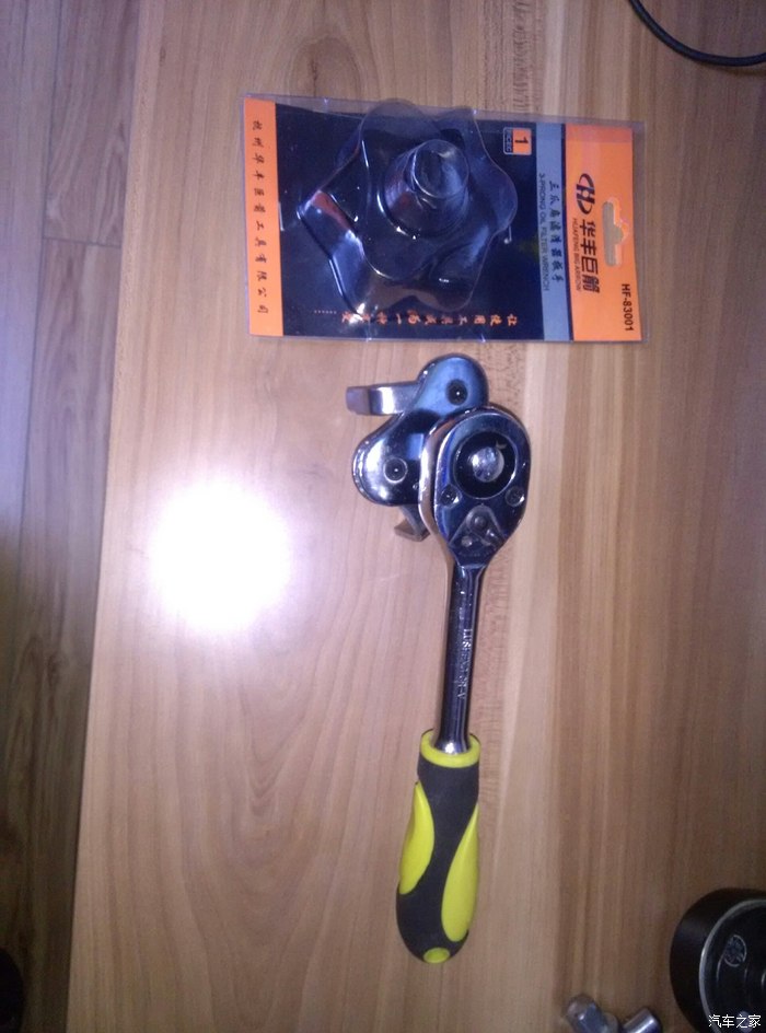

棘轮扳手是必须的,因为机滤在下方,空间有限,不可能大幅度转动,所以棘轮扳手非常适合,而且有锁头,也不必担心机滤扳脱落掉到护板上去。

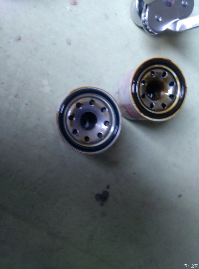

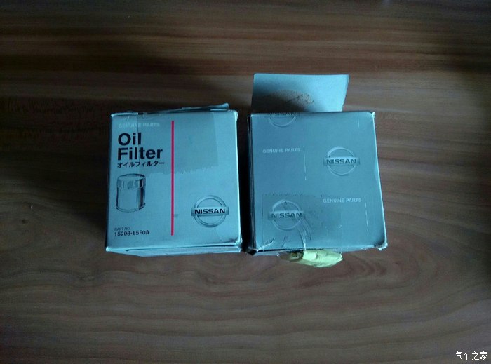

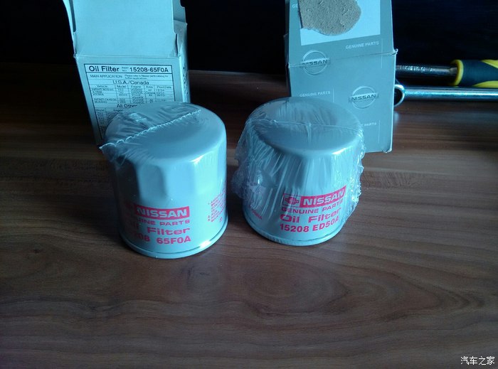

这次买了两个机滤,顺便对比下东风日产机滤和日本原装机滤左边是小日本进口的。
左边小日本

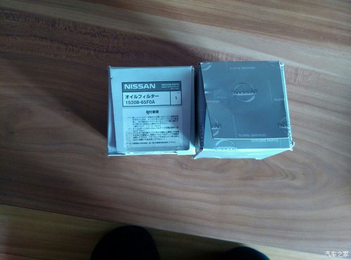

左边小日本,包装都要好些

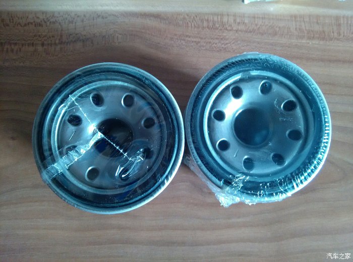

仔细看进口的做工还是要精细一些,国产的略显粗糙,不过实际使用效果是一样的。

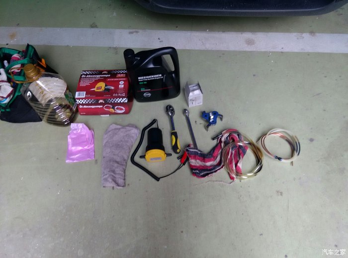

这是需要用到的家伙,抽油泵,滤清器扳手,棘轮扳手,油管,空的食用油桶,超合机油一桶,抹布,垃圾袋。

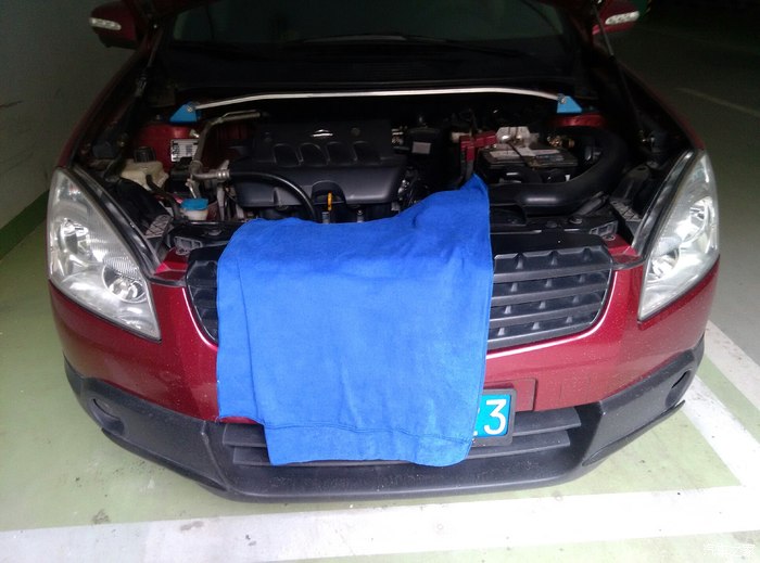

一块大号洗车巾,垫这里免得搞一身灰,不过逍客换机滤双臂都要伸进机舱,还是穿件工作服或者不怕脏的衣服为好。

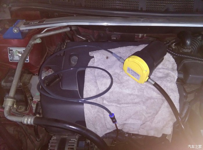

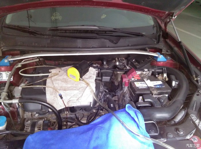

油管接好,电源接电瓶

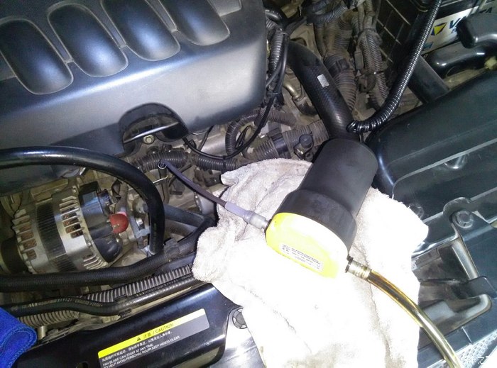

启动开关,开始抽油
感觉铜管用在逍客上不太合适,因为逍客油尺管是一个弯道,这样铜管插到底好像感觉也抽不到底,于是拔了铜管,用6mm塑料管直接插进入,发现也正好,不过这个管子感觉还是有点短,抽到最后要把泵靠过去才够到,回头买个长的

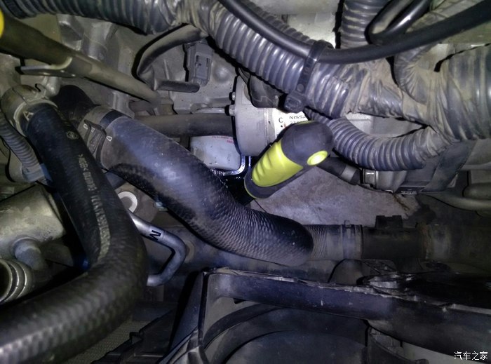

油抽完了,开始拆机滤,先用手把爪子收紧,往上扳两下就松了,后面直接用手拧下。忘了说要事先在机滤下部护板上垫一块抹布,会有少量油流出来的。
拆下来的机滤,拿下来时候一定要空头朝上,否则里面的机油会流出来到处都是。
新机滤密封圈抹上机油
新机滤已经装好了,用手拧紧到拧不动,然后扳手再紧大概不到半圈也就是1/4圈基本上就够了。

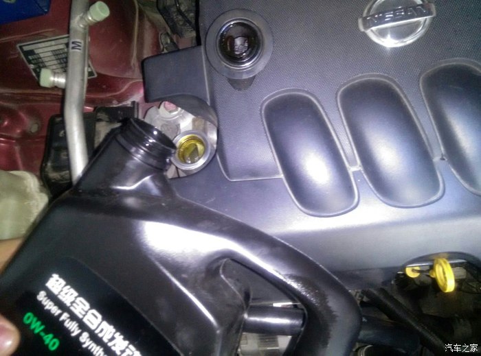

加新机油,油桶一定要平着加,这样油不会冲,你们看,一滴都没漏出来。

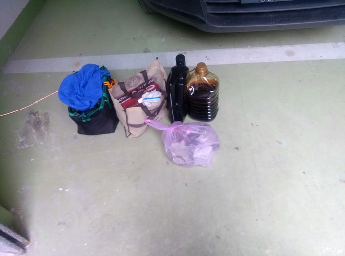

收拾家伙,用过的抹布手套还有机滤都装垃圾袋,保护环境
关键是地上一滴油都没有对不对?

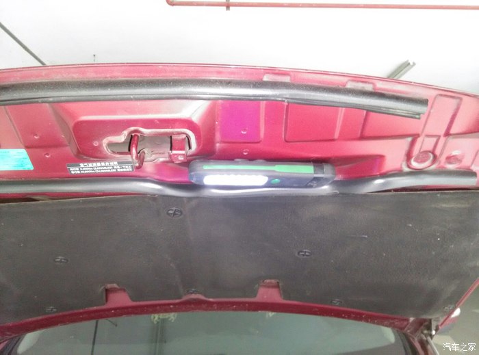

忘了一样东西,这样一个带磁铁的维修照明灯是很管用的。

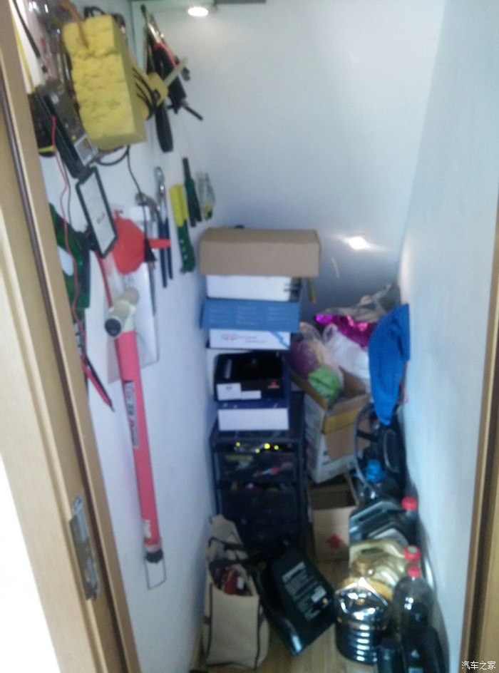

最后晒一下我的工具房和备件仓库,
,里面好东西可不少
左边小日本
左边小日本,包装都要好些

油管接好,电源接电瓶
启动开关,开始抽油
最后晒一下我的工具房和备件仓库,
,里面好东西可不少打开汽车之家 阅读体验更好
