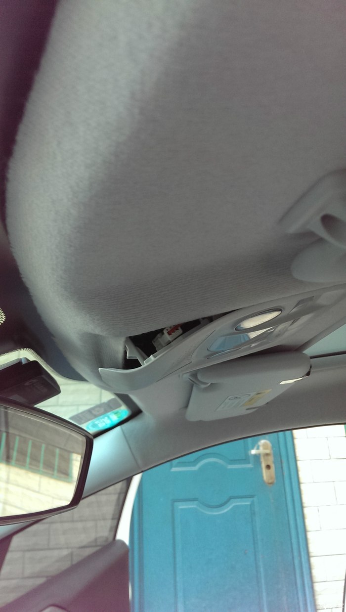

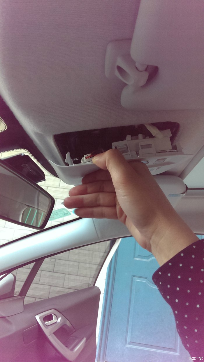

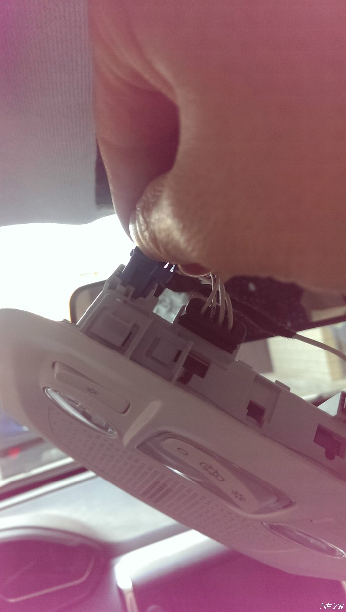

打开车车内阅读灯,先打开这只角。
以前论坛有一个帖子做过阅读灯取电,标记了123456的拆开顺序,我当时也是想按照他的方法,结果就在打开的这只角用力一拉,就全部掉下来了,
插入某宝购买的专用降压线

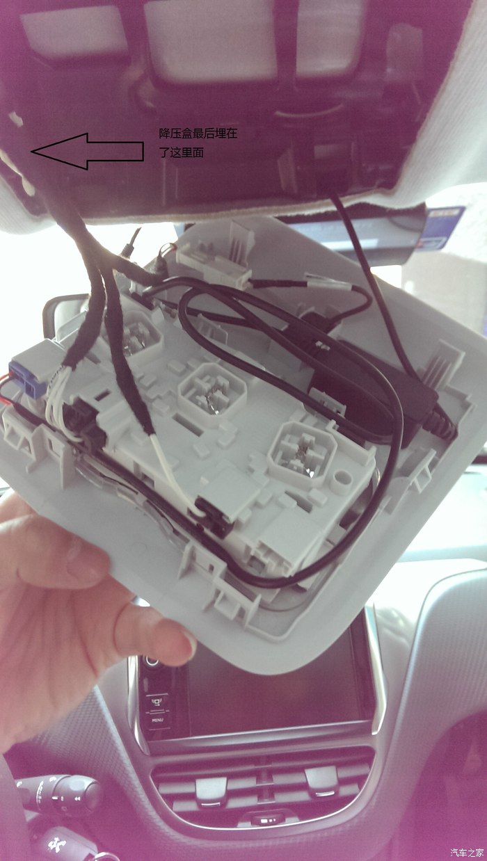

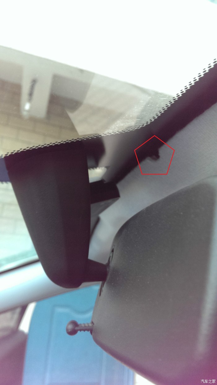

埋线,结果黑色的降压盒大了超出我的想象,导致阅读灯不上,最后放在箭头指的位置。

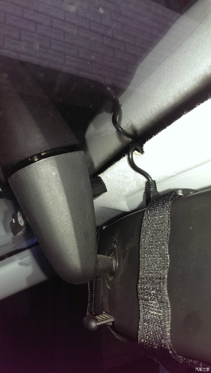

从这个小孔伸出于行车记录仪连接的插头

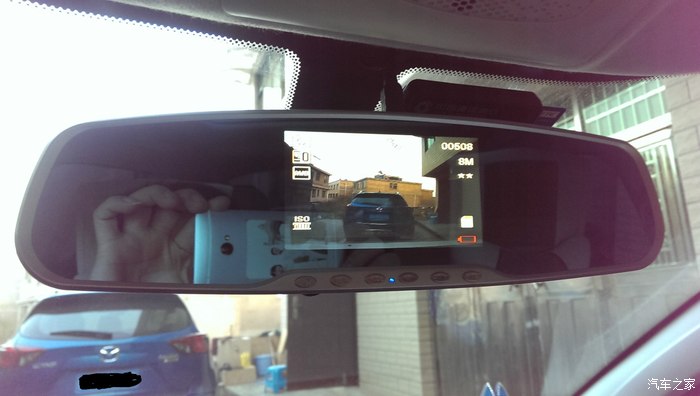

连接成功!
朋友们,是不是很简单,这也是我第一次对车动手!

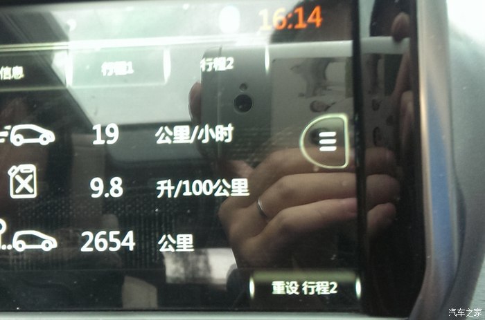

 最后在附一张油耗!!!
图片已删除
PS:相片为什么这样红,为什么这样红!这是宝岛生产的火腿肠 ONE大姨妈
