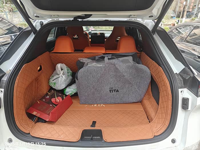

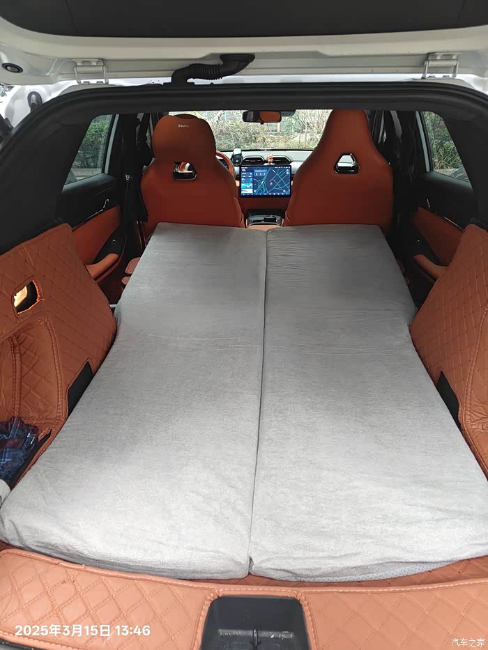

旅行床车
慢充3小时续航加200km

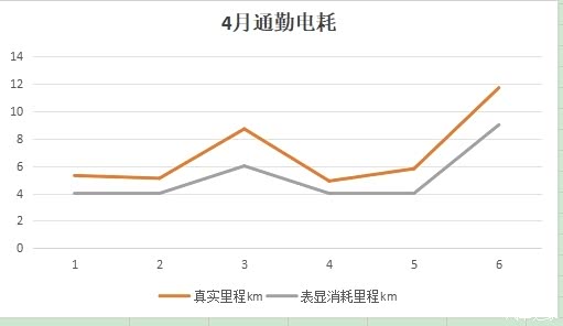

回归正题,我续航自测分两种,一种就是每天上下班通勤统计,一种是远途自驾出游。

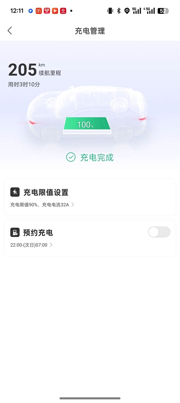

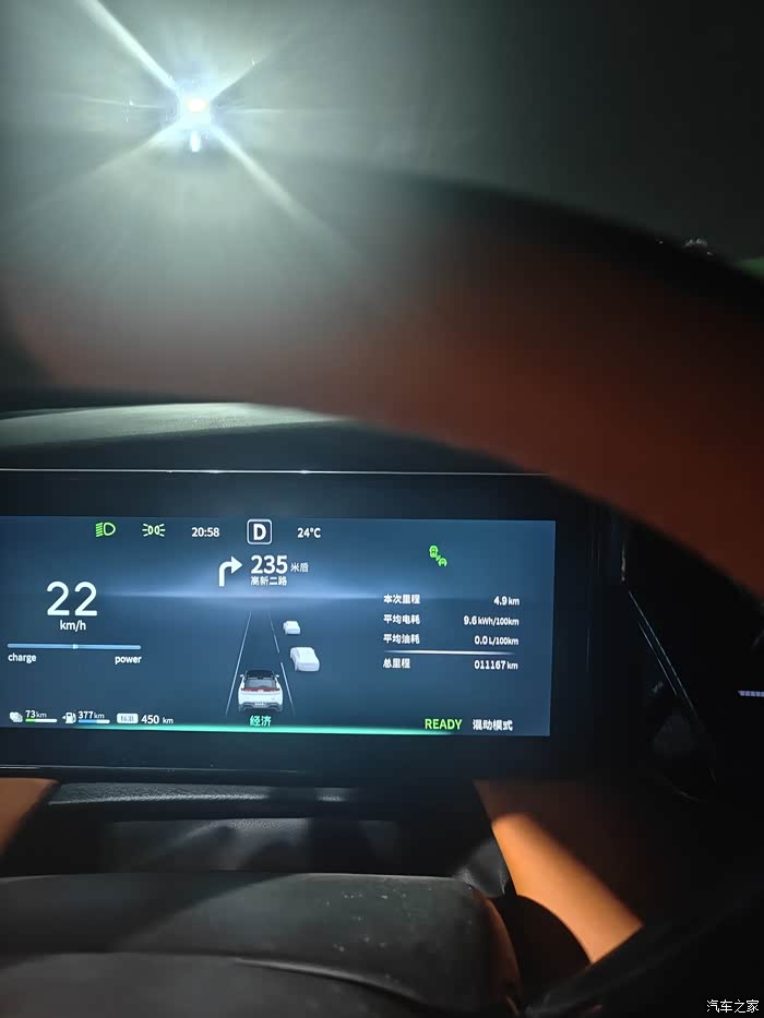

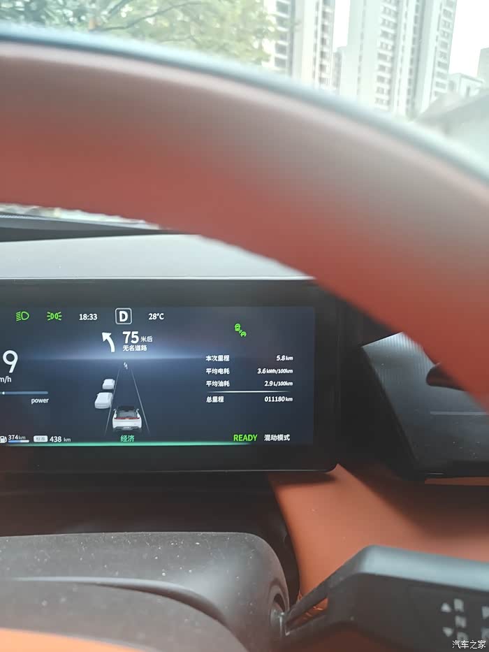

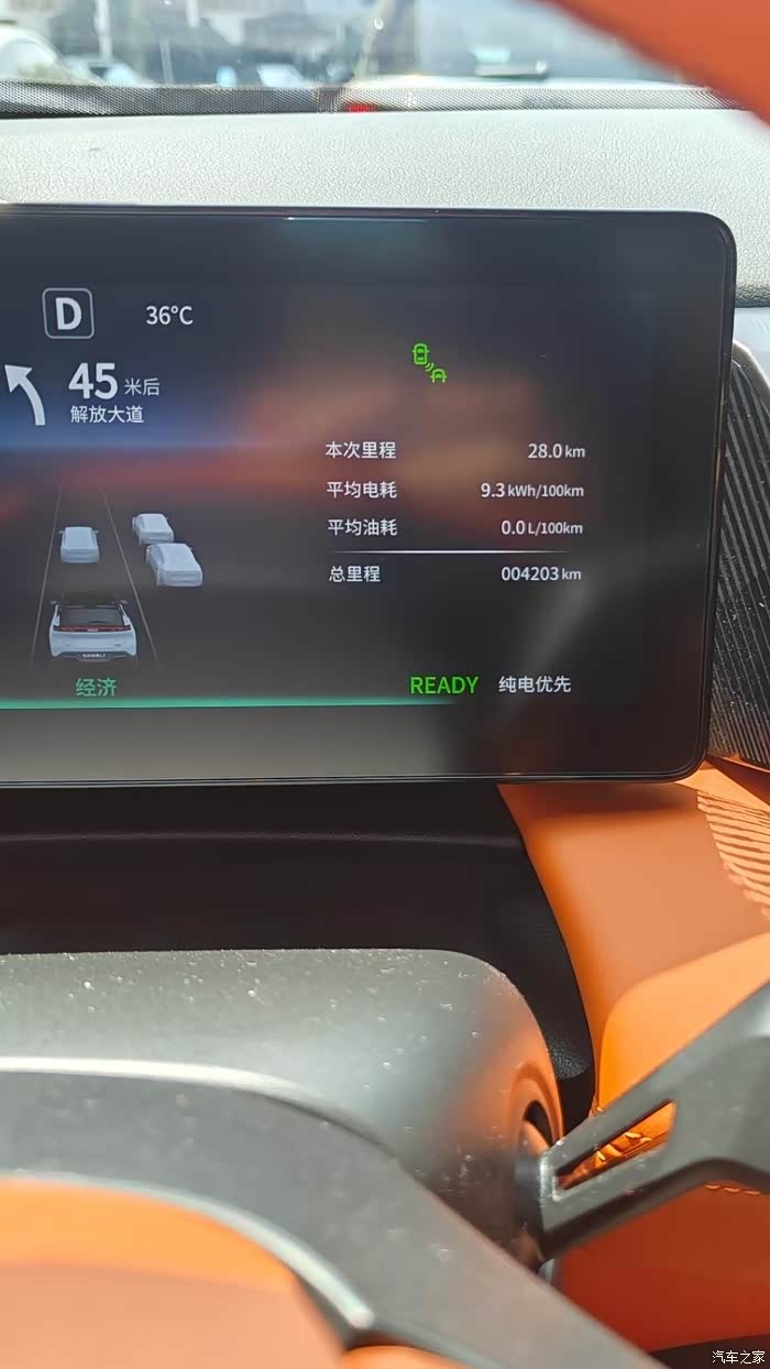

通勤我感受颇深,夏天温度在25度以上时,205是真顶。就在武汉四月天,早晚上下班温度大概在18-25℃左右变化,不需开空调,偶尔开下通风,续航真的是反向虚标
温度20℃以上脚轻的情况下
晚上上下班的情况
设置了保电开始混动的情况
统计气温好的通勤续航表格
橘色在上,灰色在下代表实际电耗优于里程有些反向虚标

总结下来,这车在气温20℃以上续航真的顶,我通勤每天来回10公里左右,可以两个星期充一次,每次19-20块钱实惠又舒适,这是油车给不了的。冬天估计就不咋地了,要六七天充一次,但也不是不能接受,也挺好。
