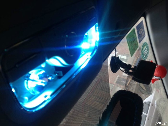

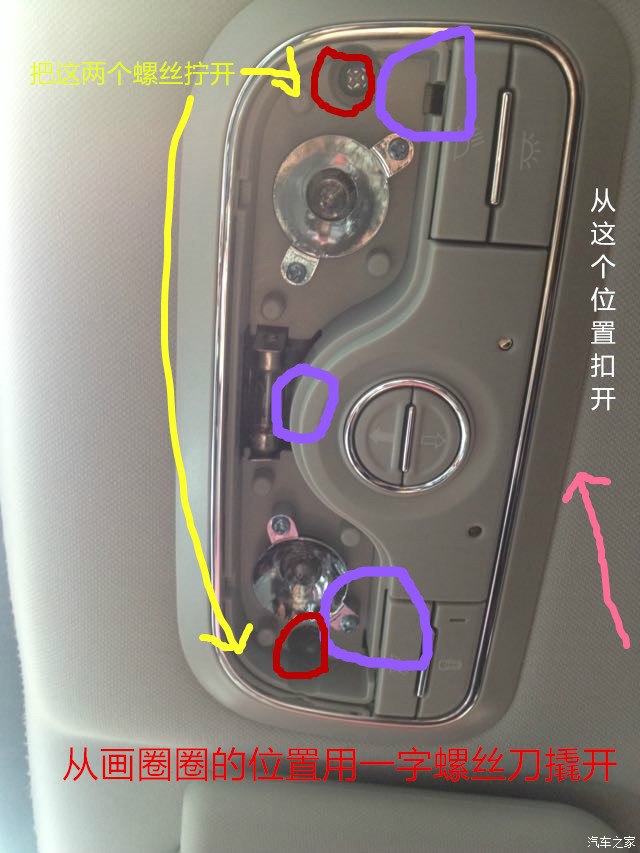

把顶灯拿下来,因为有2个T10的。要从后面拧下来,把灯泡换掉,双尖36MM的比较难安装,地方太窄,我用镊子把灯放进去掰开两边的贴片才弄好。
这是换完T10的图,双尖装上没拍照,一个人搞,也没顾上

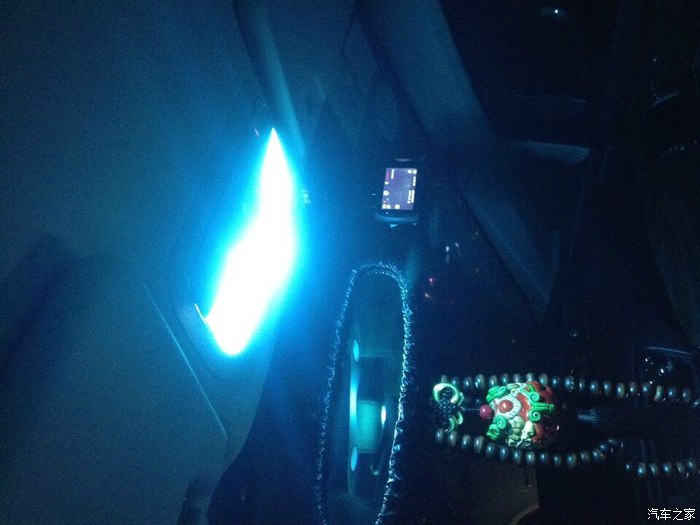

这是整体前面的效果图

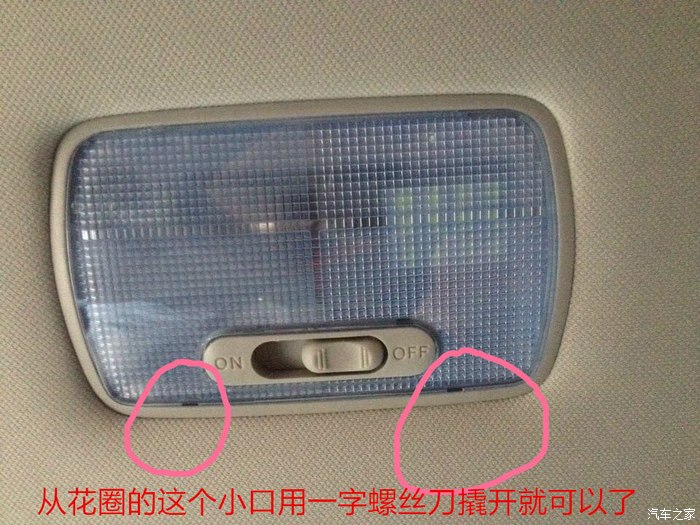

后排比较容易,打开灯盖就行了。后排标准是双尖36MM的,问题来了,36MM双尖大小正好,可是灯珠的板有点长,如果倾斜的安装没问题,如果把灯安装正就要使劲按下去,这一按下去灯板接触到了里面的贴片,烧了我一个保险,还好我买多了一个板灯,板灯是给带一个T10插口,一个双尖插口。双尖插口带弹簧,可长可短,所以无需尺寸
后排和前排灯珠型号不一样,后排色温高,亮,感觉是2种颜色。后来从这家淘宝又帮朋友买灯泡。让商家给我送了一个31MM新款的12灯,嘿嘿,回来安装到后面试试大小。

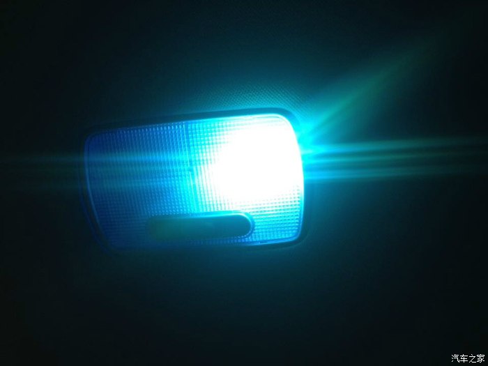

后排效果图
