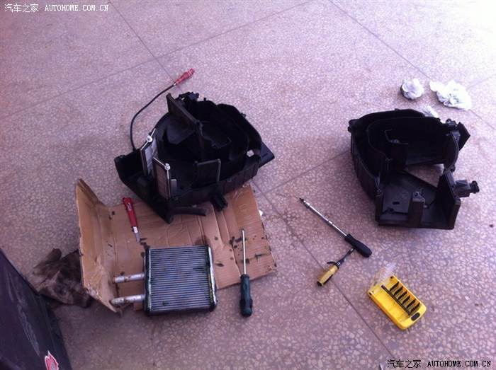

2、开冷气正常无异味。

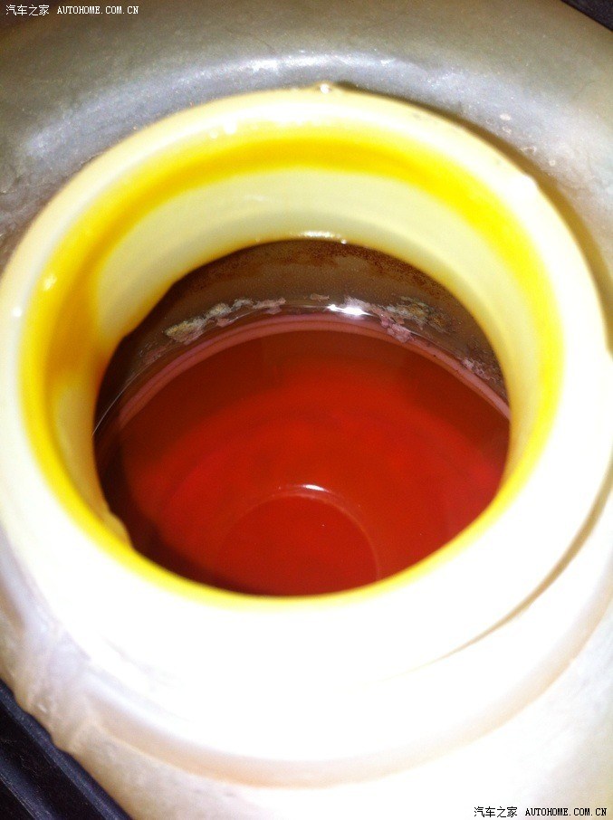

3、检查装防冻液的水箱,感觉一天比一天要少那么一点。
4、首先更换了暖风水箱更换了防冻液,异味依旧,防冻液还是一点一点的少。
5、再次拆下暖风水箱检测,无漏水漏风现象,用清洁剂清洗暖风水箱周边及盒子,开始无异味,几个小时之后异味依旧,个人感觉防冻液还是一点一点细微的少了。

今年过年后就一直觉得暖气有刺鼻的问道,开冷气就没有这个问道,半年前发现副驾驶座有漏防冻液的现象,果断换掉了暖风水箱,换过之后还在论坛里发了帖子,可是换过之后问题还是没有解决,又过了两个月,发现防冻液还是慢慢的少了,又果断把中控台拆下,检查暖风水箱,在水里加压测试,又没有漏水漏气的现象,然后又仔细装上,管道的打了胶水,还把包裹暖水箱的盒子用清洁剂彻底清洗了一遍,确定没有异味后又装上,当天还好好的,没有了异味,可是到了第二天刺鼻的气味又来了,头疼啊,不知道大家有没有遇到过这样的情况,帮帮小弟吧!开冷气就正常。
黑色的盒子也彻底的用清洗剂清洗了一遍,暖水箱也换了新的,异味依旧,头疼啊,真的无解吗?
防冻液一点一点的少,少的不明显。
