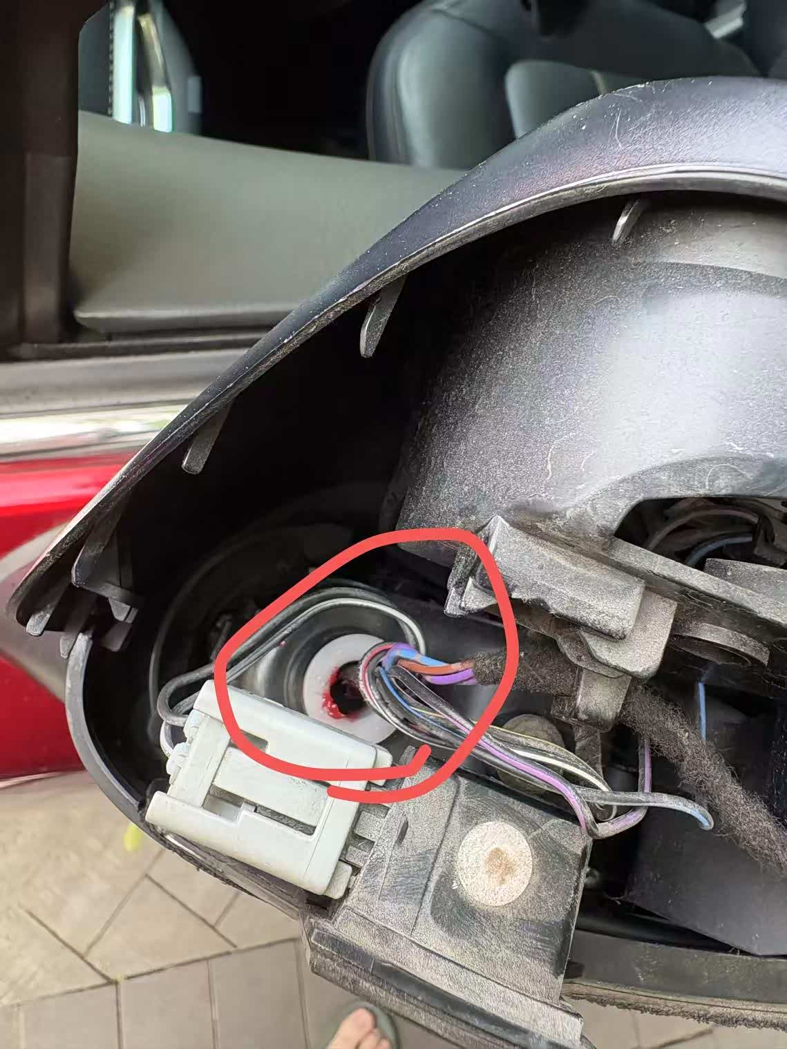

1. 打开反光镜盖,用撬的就行,可以先撬靠近转向灯的一端,开了就能整个拿下来。
2. 红圈中电线进入转轴的孔,用细棒粘一些润滑脂,伸进去捅,别怕,各个方向多抹点,我用的是红色的自行车用的润滑脂,不要用润滑油,要固态的润滑脂。那孔很小又深,可以用奶茶搅拌吸管那个细的,深进去,牙签不行。
尽可能在各个位置都抹到,反光镜在展开位置和折叠位置都抹下,覆盖齿轮不同角度,然后发动汽车用反光镜调节钮反复打开折叠,一开始可能要用手带一下力,让润滑脂渗透进去。
3. 反复打开关闭,看看不用助力是否已经可以顺滑地打开和折叠,如果可以,那就好了。
这个方法不一定都管用,属于可以自助尝试地,实在不行,那还得维修哈。祝大家修复成功。
