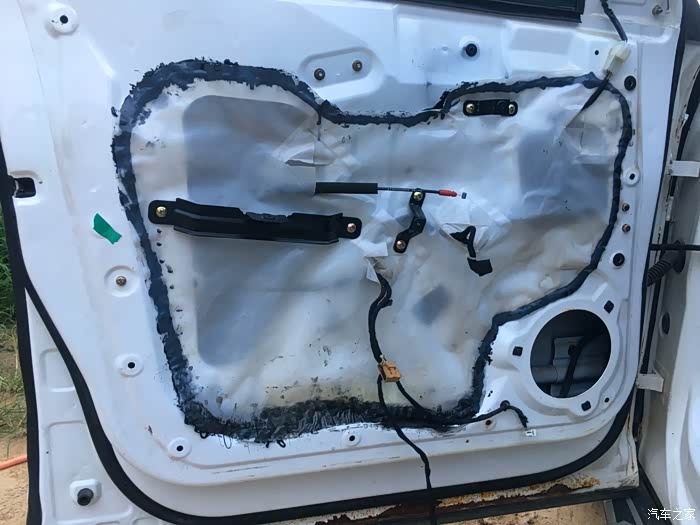

淋水测试、打开车门,拿着水壶缓慢的把水喷在玻璃上,大部分水进了排水口。换成水枪水流量大一直喷,问题出现在了车门和门板的正下方在滴水,把门板拆开后,发现是防水膜与车门钣金粘合的最下缘漏水。当时换过玻璃升降机,师傅没有处理好防水膜导致!
诊断结果:防水膜与车门钣金粘合的最下缘漏水,需要更换

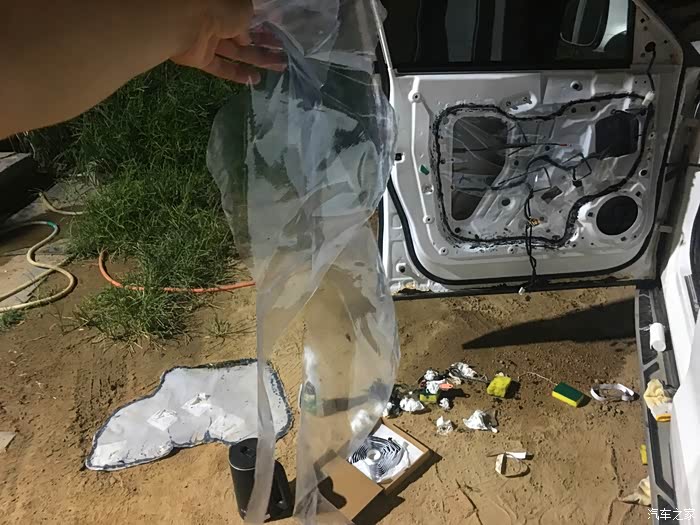

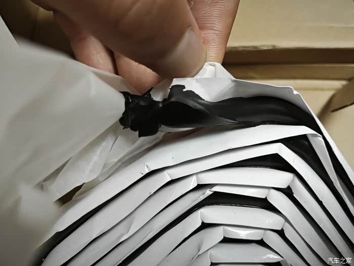

更换防水膜。用到的工具:平头螺丝刀、梅花螺丝刀、防雨膜(我用的是工地上用的土工薄膜,质量比较好不老化)、蛇胶、抹布、除胶剂

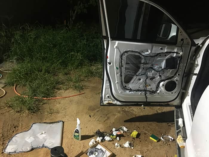

1、首先把内侧门板拆卸下来,6颗大螺丝,螺丝拆卸后用平头螺丝刀把门板撬下来,把线束拔掉千万要记好线束的位置
2、拿新的防雨膜可以大一点,然后裁剪。看到走线的位置剪个洞,在内侧把这个洞的上方和两侧,找一块方形补定黏贴好,为了防止上方漏水
3、清理旧膜和黑胶,可以配合柏油清洗剂擦拭去除,注意用清水冲洗干净防止腐蚀。这个胶你就慢慢的清除吧,会除到怀疑人生
4、最后就是贴新的防雨膜,拿一块大的薄膜,黏贴完后,去掉边缘。安装好门板,大功告成

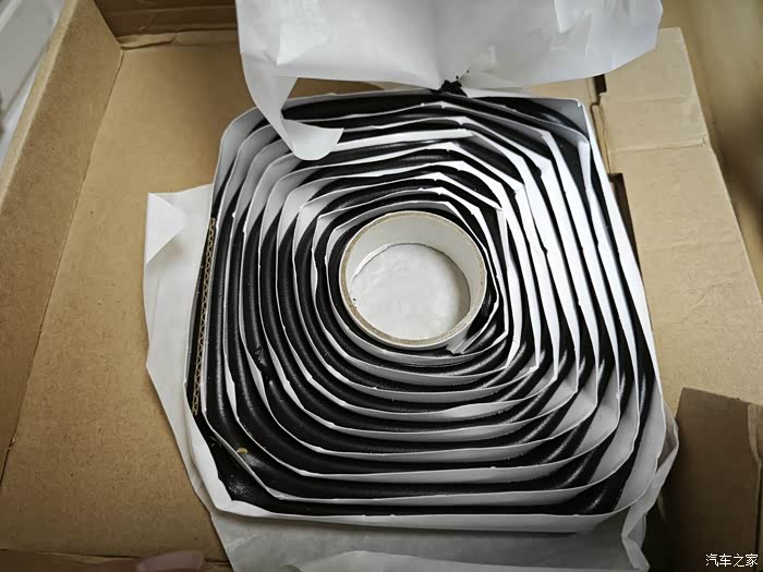

这个胶非常好用,有进口的和国产的,价格便宜
把胶条贴上,新的膜贴上,然后裁剪边缘

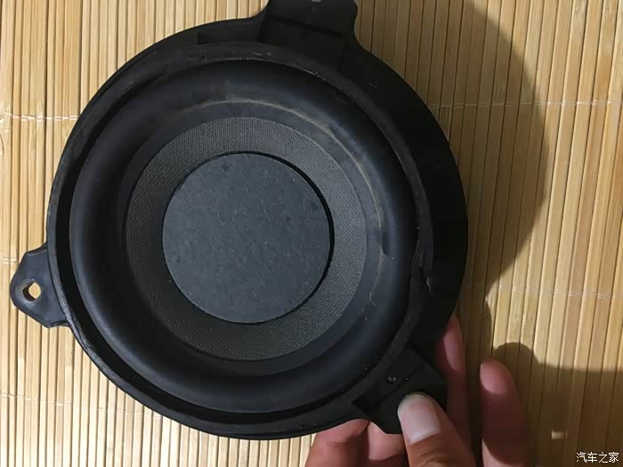

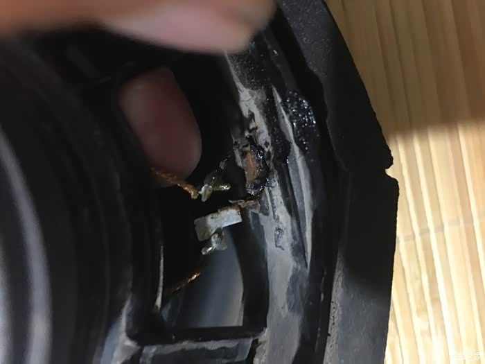

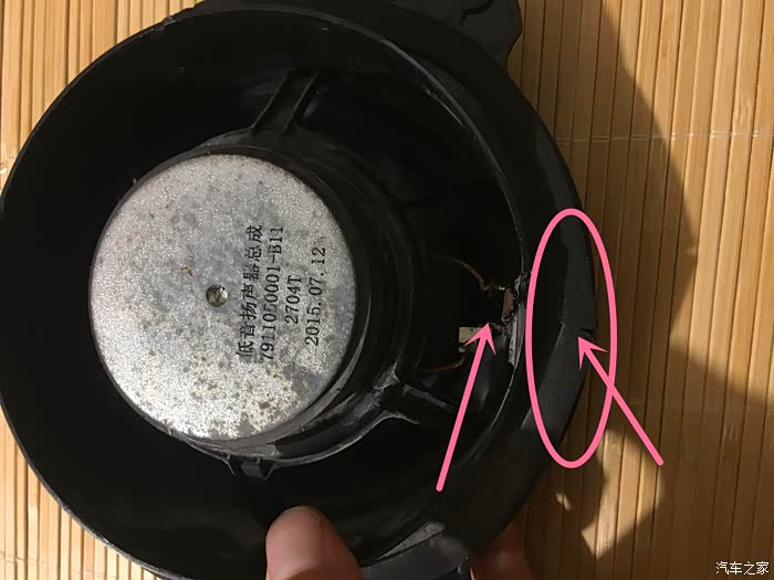

门板上的喇叭插头也生了锈,重新焊接了一下
