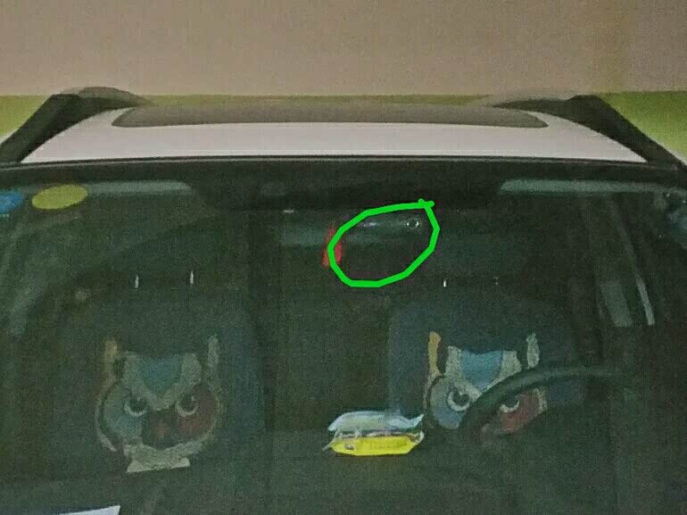

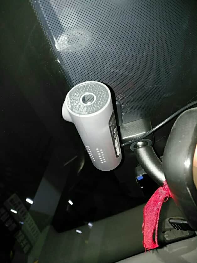

1.固定行车记录仪位置:
①首先要保证位置要居中,这样能保证摄像角度能全面覆盖车头;②记录仪位置最好选在不影响视线的位置一般情况下按在后视镜后边的位置,这个位置既不影响视线而且也在正中间,能够把整个车头录下来,(固定前一定要先通电测试一下看一下效果,效果不好的话还能调整)
1.固定行车记录仪位置:

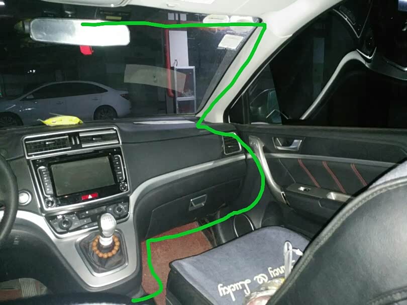

2.规划行车记录仪走线路径
这一步主要是根据行车记录仪电源线长短来确定行车记录仪的走线位置,线长的话可以走比较好安装的隐藏线,线短的话只能尽可能的走隐藏线了,我买的只有前摄像头没有后摄像头,而且线长短也合适,这是我的行车记录仪走线路径图,请大家参考
我买的只有前摄像头没有后摄像头,这是我的行车记录仪走线路径图,请大家参考
3.固定行车记录仪
确定好行车记录仪安装位置、规划好走线位置了、通电测试好后进行固定行车记录仪。按照之前确定的位置固定行车记录仪。
行车记录仪底座有双面胶直接粘到前风挡玻璃上
4.走线
将行车记录仪电源线按照之前规划好的路线进行走线,图片有具体如何拆装方法,请大家参考

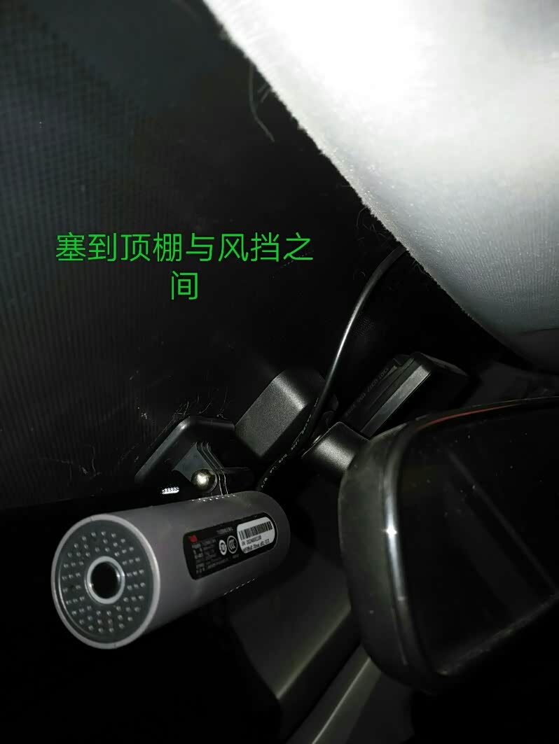

①、从记录仪固定位置开始走线,前风挡跟顶棚之间有缝隙直接把线塞进去就行了,这一步比较好操作,

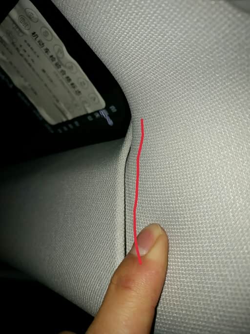

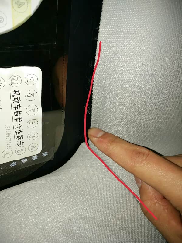

②、沿着A柱护板继续走线,A柱护板不用拆下来,用手按住顶棚就有缝隙,直接把线塞到前风挡与A柱之间就可以,这一步千万不要用东西垫在前风挡上翘护板,这样容易把前风挡翘裂,那就损失大了
①直接把线塞到前风挡与A柱之间就可以,这一步千万不要用东西垫在前风挡上翘护板,这样容易把前风挡翘裂,那就损失大了
②沿着A柱护板继续走线,A柱护板不用拆下来,用手按住顶棚就有缝隙

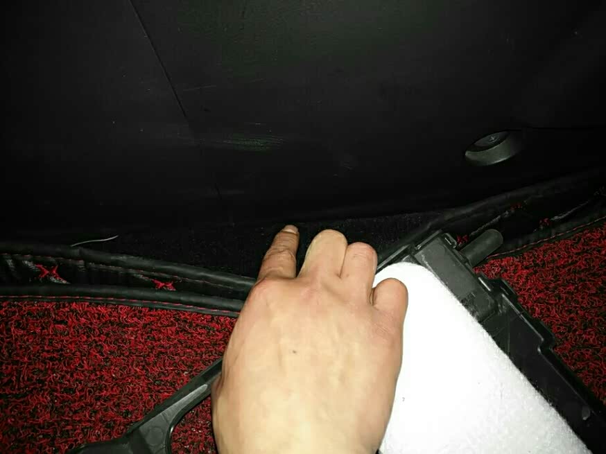

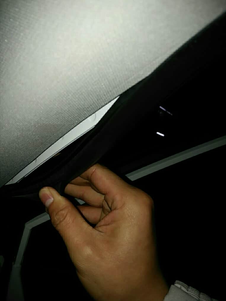

③、接着安装门缝密封条位置,这个位置把门缝密封条扒开然后在安装的时候把线塞进去再安装;
因为在地下车库太黑拍不出线的位置
线放进去后直接用手拍进去就行了
线放进去后直接用手拍进去就行了

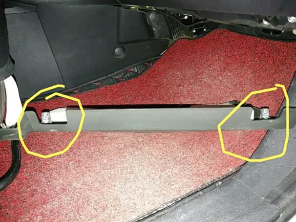

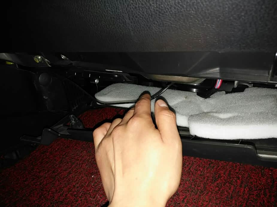

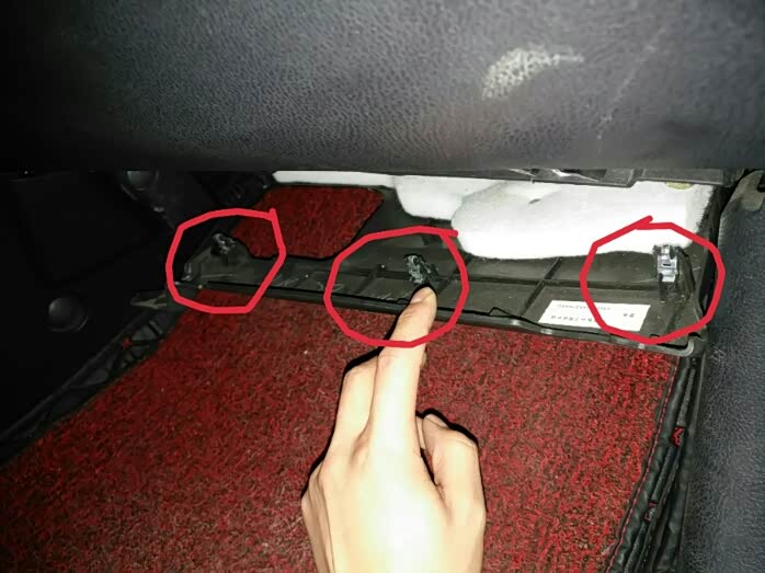

4、仪表下护板走线,仪表下护板走线需要把下护板拆下来 下护板有3个卡子,直接按照图片卡子位置往下扣就行了,扣下来以后把线穿进去再扣上就行了,这里分三步图片有具体方法
①按照图片画圈的那两个缺口直接往下抠就可以了
②图片画圈是 护板3个卡子的位置
③把线放到护板里然后直接扣上护板就可以了

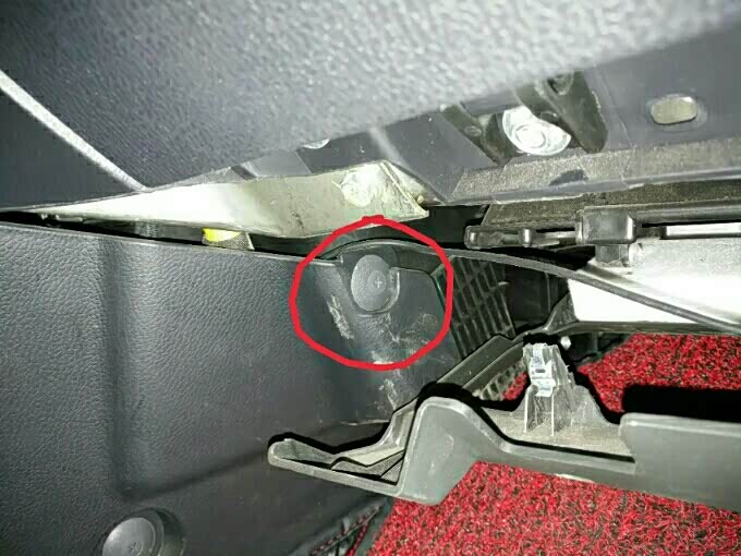

5、然后就是另一个护板了 这里需要用到十指螺丝刀,用十指螺丝刀把图中画圈的塑料螺丝拆下来,然后用手把护板掰开,再从护板缝隙里把线塞进去就可以了

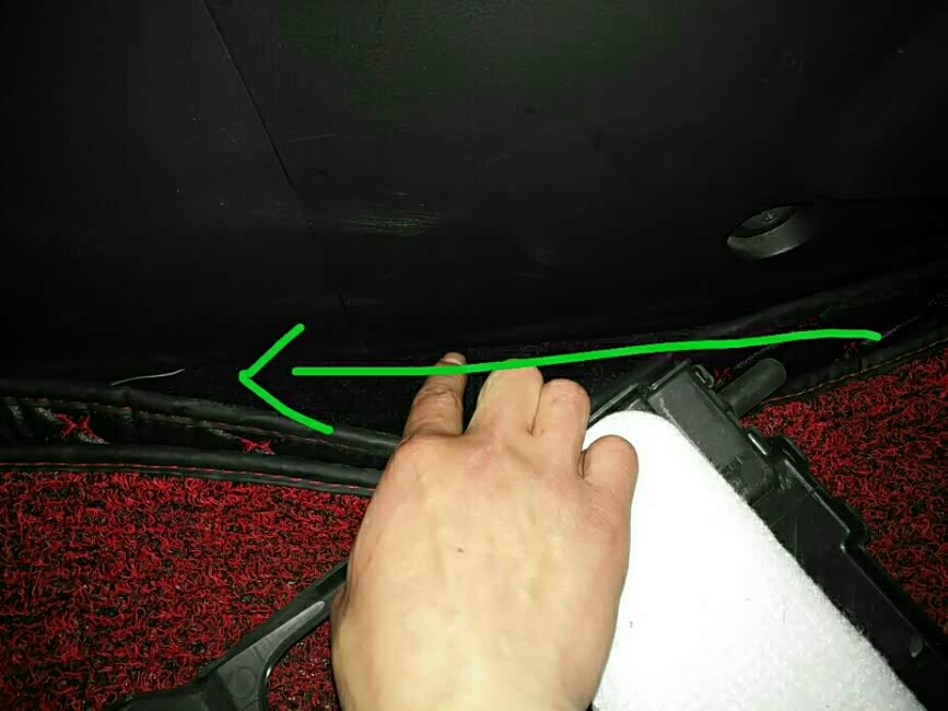

6、按着手指的位置沿着下护板箭头方向把线塞进去就行了
按着手指的位置沿着下护板把线塞进去就行了
箭头是线的具体走向

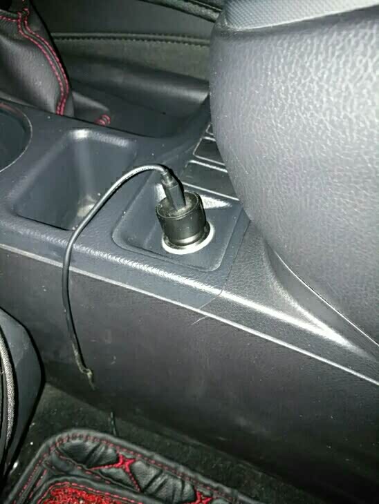

7、最后一步将行车记录仪电源插到点烟器里,然后就大功告成

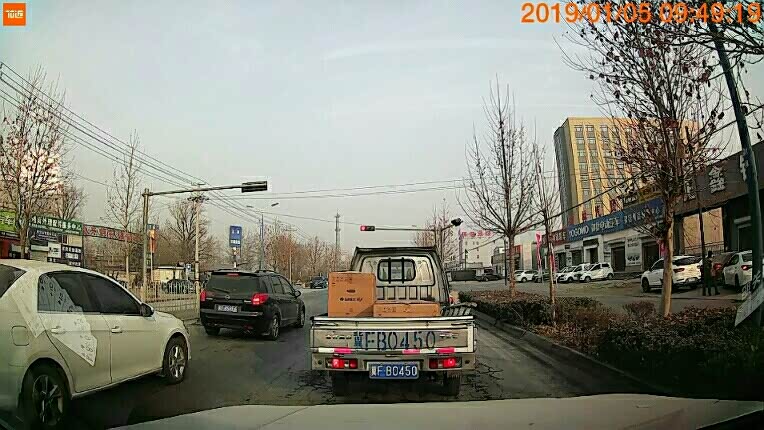

行车记录仪白天拍的

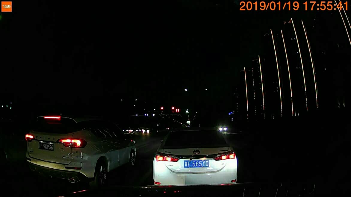

晚上拍的还可以 车牌号很清楚
