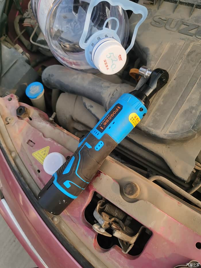

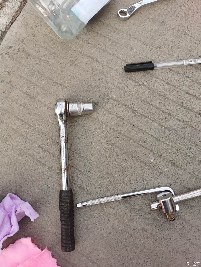

准备好工具开拆

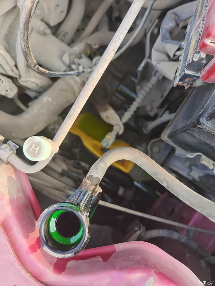

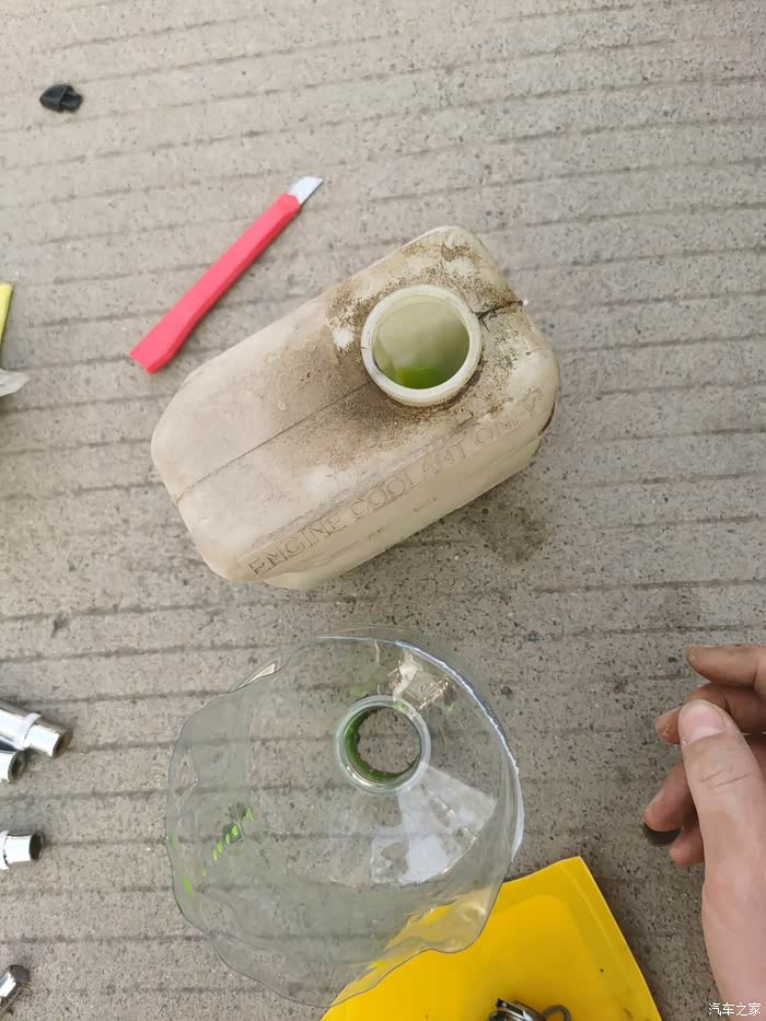

需要13号的套筒,我的工具还是比较全的,弄了个盒子放车底下收集漏出来的防冻液,

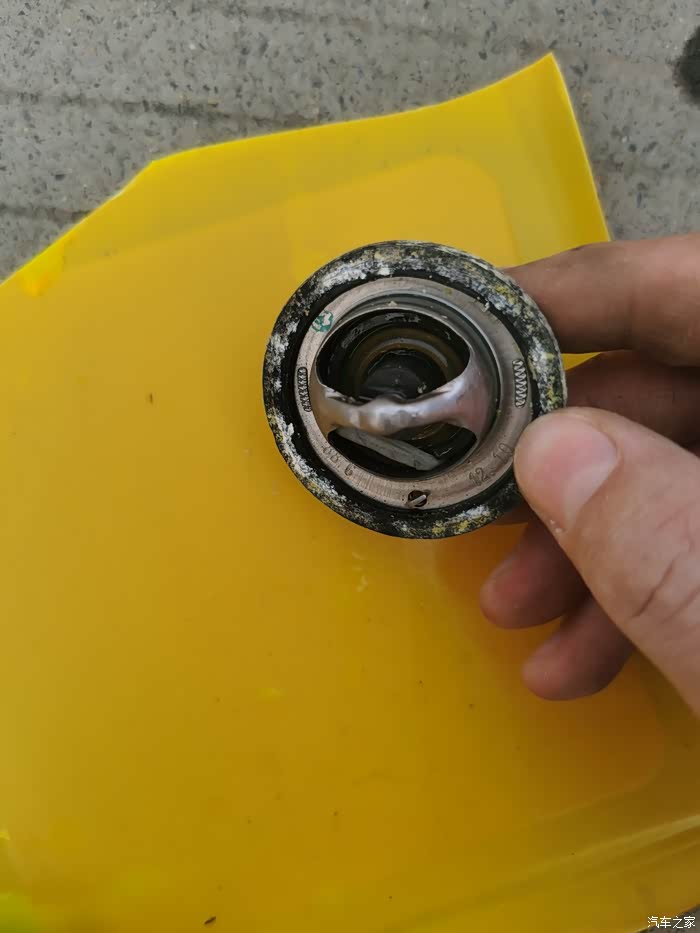

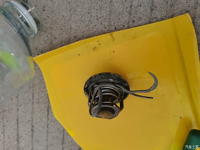

就两个螺丝比较好拆,拆开发现节温器上夹着根胶条,无语了,不知道哪来的

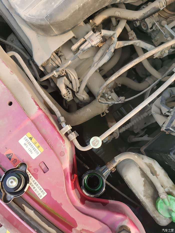

节温器直接就关不上了,也就是说这旧节温器已经失去作用了,不管水温多少一直开着循环了,我就纳闷那根皮筋是哪来的,换上新节温器把收集的防冻液和副水箱的防冻液都灌上,还是没满,先将就用,过几天准备再买瓶新的,

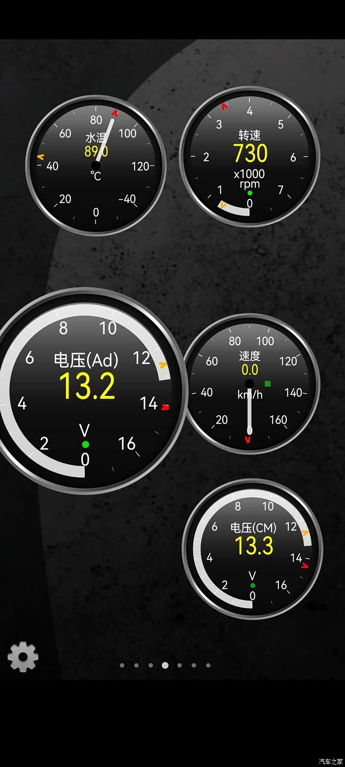

打火启动,呵呵确实管用了水温上的快了怠速10分钟就到89度了
这是换好后的怠速也低了,原先950现在730,揭下来看看油耗会不会下降吧,我感觉应该会吧。车友们有什么不明白的随时留言询问奥
