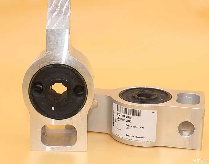

因为有朋友在汽修厂,所以很多事情都挺顺利的解决。第一次检查最直接的就是更换了下摆臂铝座,效果很明显,几乎达到接近新车的那种紧凑感。
异响问题大部分解决了,剩下是的就是车身晃动,过弯时候严重的侧倾,意识到避震有问题,减震器失效很容易造成其它连接件的问题!!期间对比了很多,原厂萨克斯,日本KYB,还有蒙诺,其它七七八八的,不是太牛,就是没听过,就不考虑了,最后选择这个个人能接受的蒙诺,主要是618价格实在

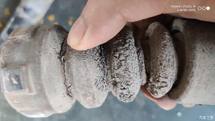

旧的顶胶

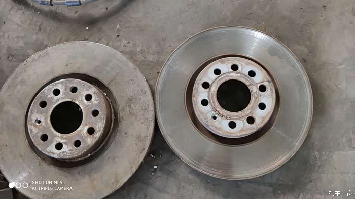

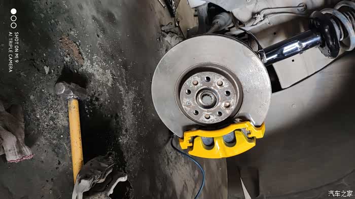

接下来就是换上朋友退役的途昂的双活塞卡钳 因为原车的刹车高速的时候踩会有点抖动,心里慌,寻思着途观的刹车是挺软,经常给人就是差那么点的感觉,特别是红绿灯还剩几秒犹豫的时候,然后刹车总是会越线一点,已经很用力踩了! 左边是途昂的,右边原车。 重很多!!!
装好的效果,这颜色喷完我也想吐槽
选的太快,来不及思考!!配这轮毂感觉银色可能更合适,凑合先吧,再折腾又得等一两天。

注意的是更换卡钳后需要排空气,最好顺便准备一瓶刹车油!
很饱满,差不多到极限了
原车的左前刹车片里是带有刹车感应线,跟途昂的不同,也是需要另外单独购买,不然传感器没地方用。

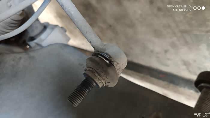

新问题1:吊杆橡胶老化,建议更换!

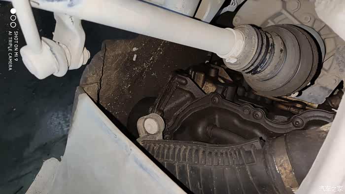

新问题2!发动机正时盖密封圈漏油,朋友建议先开,差不多也快换正时链条,一起,单独为了换换个圈,大动干戈,工时费还挺贵,没必要。

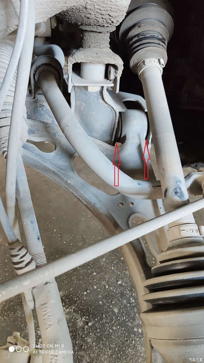

新问题3:下摆臂胶套松动,技术有限无法单独更换。之前换了铝座后,前悬还有一点点松散的感觉 不严重 应该就是这个摆臂了,准备更换铝的了!
