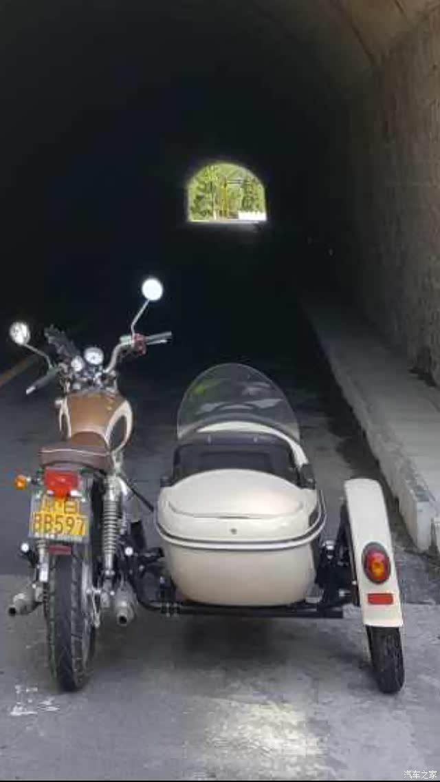

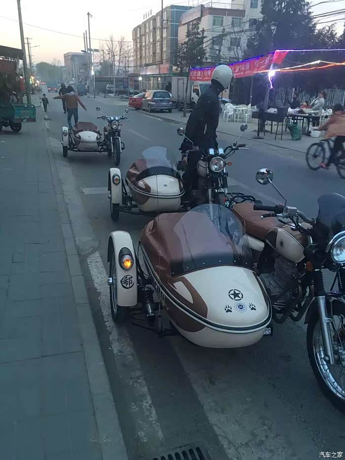

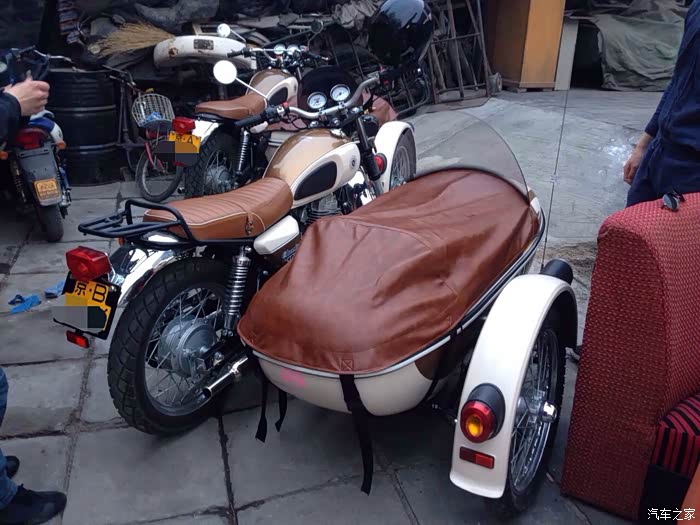

先上实车图,认证车主。车主一为六十多岁的老挎友,从长江750开始,有超过三十年挎子骑行经验。车主二为二十多岁新挎友,鑫源四百是其人生第一辆挎子。
老前辈是鑫源第一批车主,小字辈是六月初买的第二批出厂车。发文时里程数分别为3577公里、1346公里。

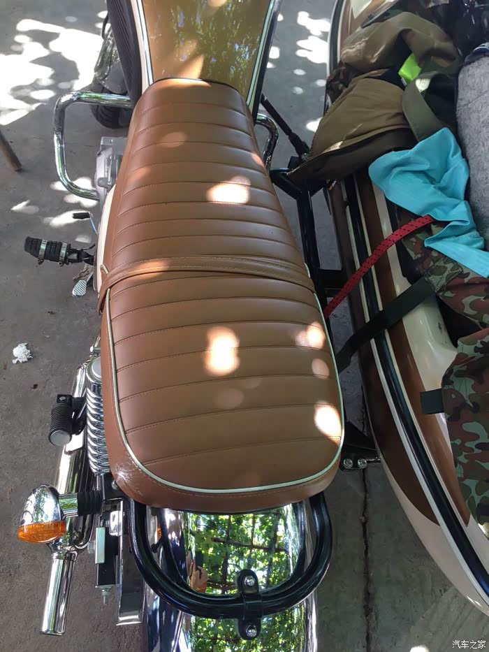

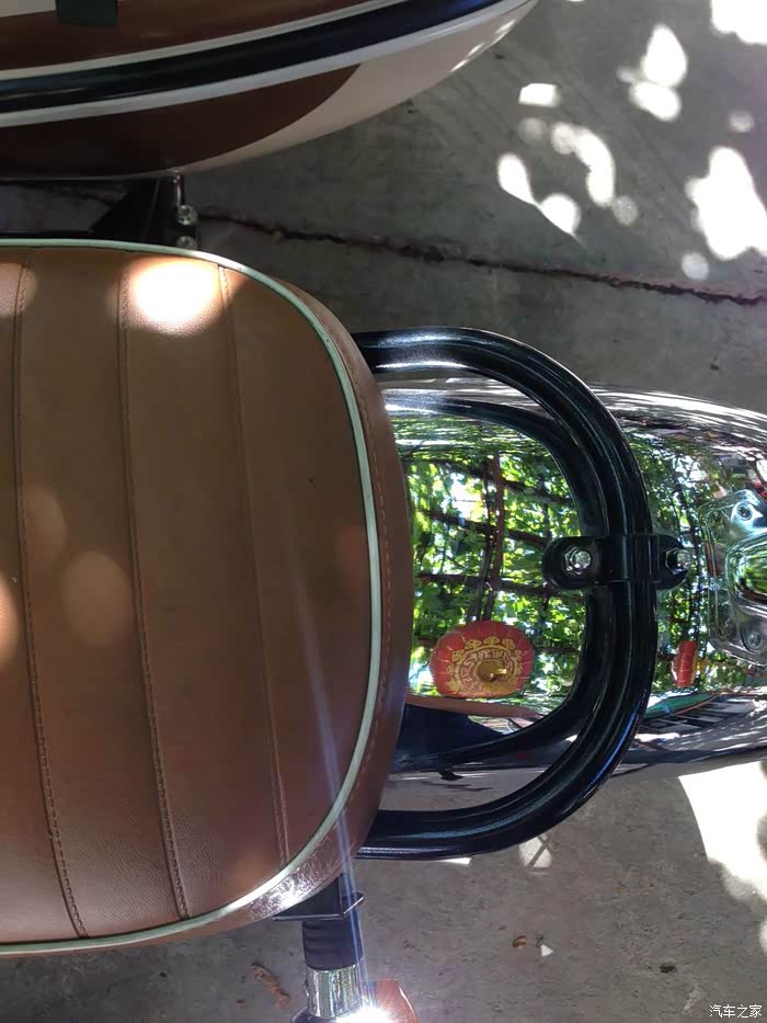

复古感十足的毛毛虫坐垫,做工细节略显粗糙,但整体尚可。个人认为,坐垫长度作为两轮来说够用,但作为三轮来说,显得有些短了,后座带人时非常拥挤。
车架尾部和减震上端均有弹力绳挂点,设计较贴心。

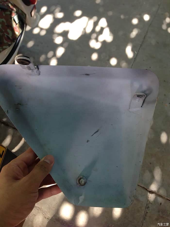

两侧边盖为金属材质,质感不错。

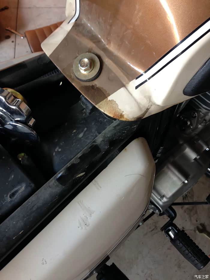

但弊端也比较明显,金属材质太过尖锐,造成胶套磨损过快,在行驶中会产生金属碰撞的噪音。这两台车可都是几千公里的新车啊。

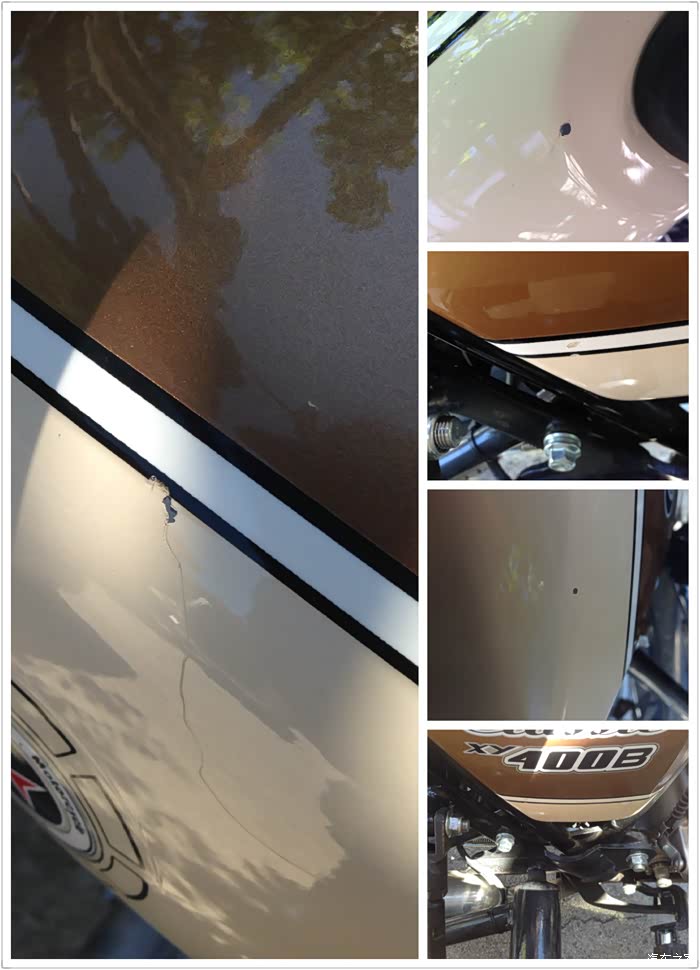

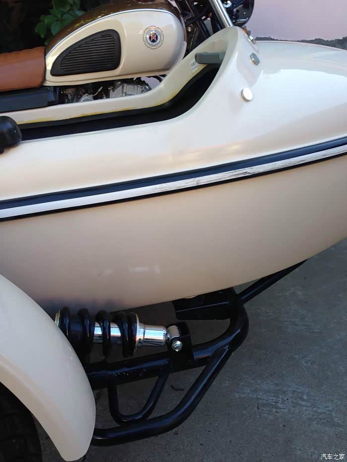

鑫源的喷漆烤漆工艺确实差点意思,漆面较软,轻微的磕碰就会出现掉漆等问题,装饰彩条也是用贴纸完成,然后在贴纸表面喷涂清漆,可清漆太薄,漆面又不够硬度,造成品质不佳。

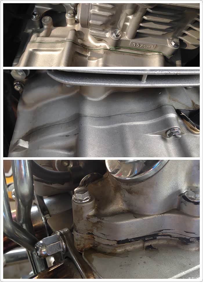

然而现实总归是现实,国产也终归是国产,两台车均不同程度的出现了鑫源四百两轮机器出现的各种漏机油问题,经过重新涂抹密封胶解决。

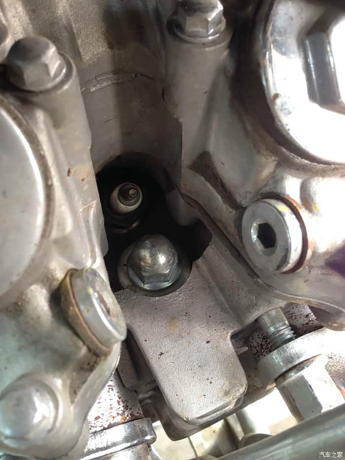

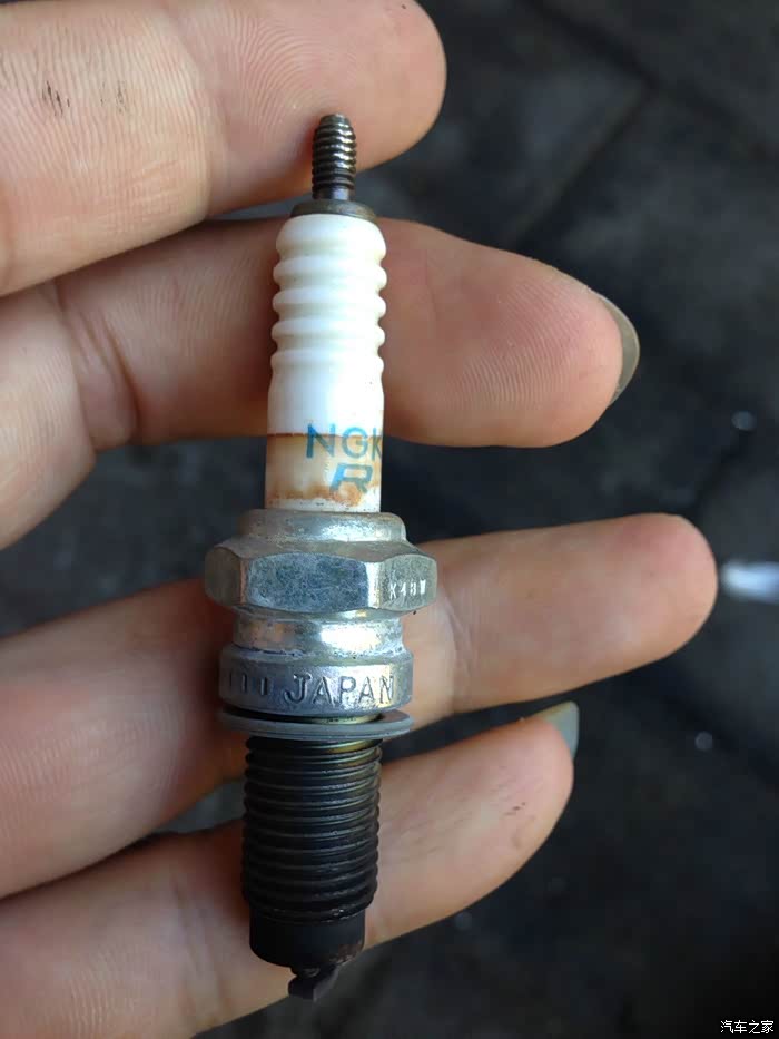

火花塞位于发动机前端正中央,火花塞套筒进入不是很方便,更换火花塞比较麻烦。
使用ngk火花塞。

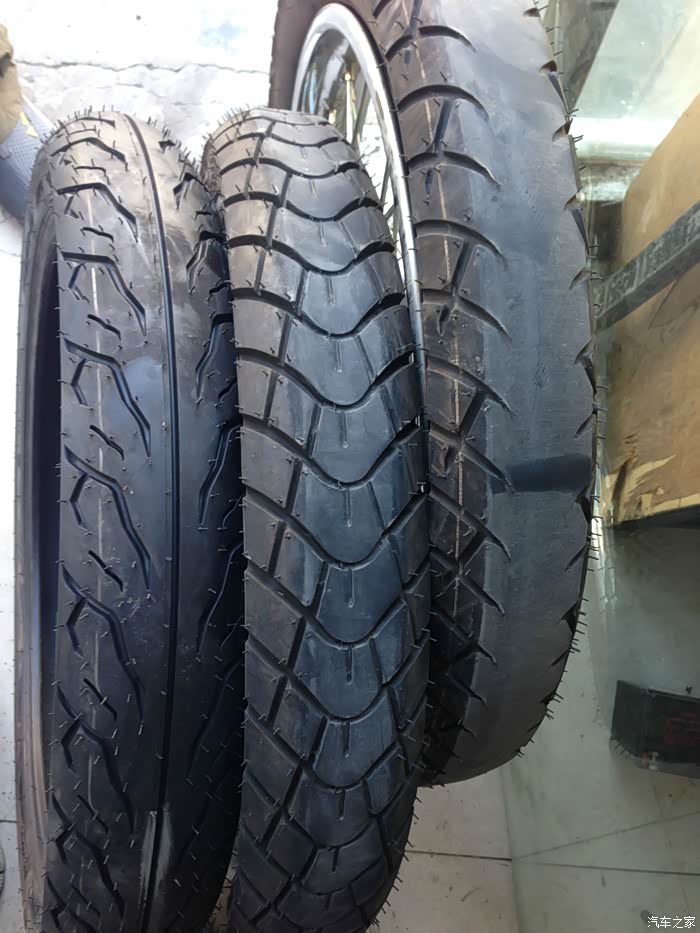

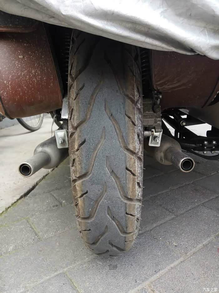

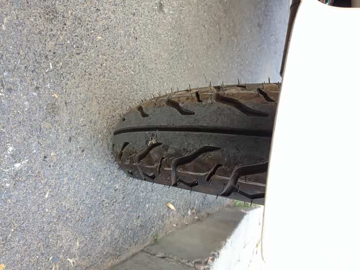

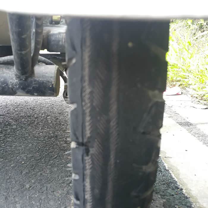

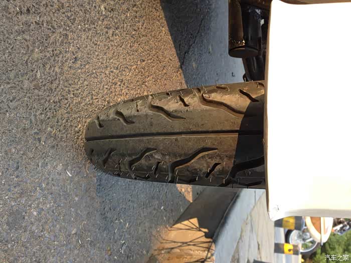

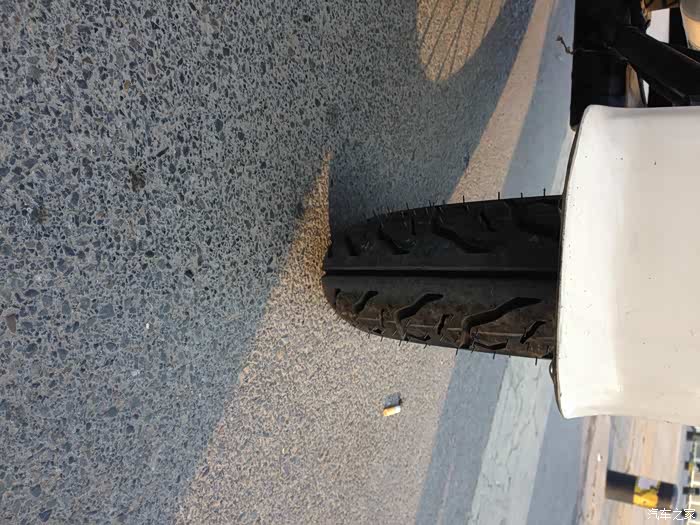

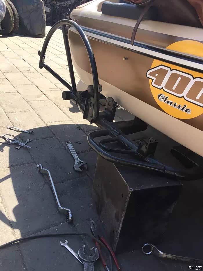

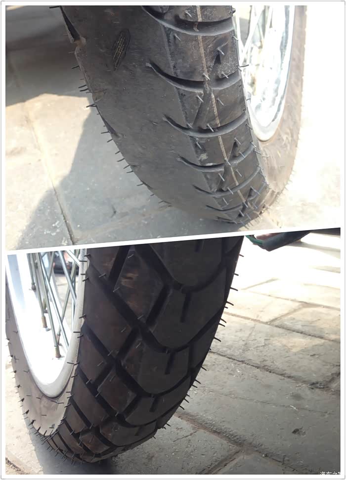

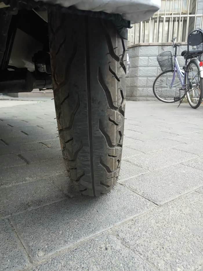

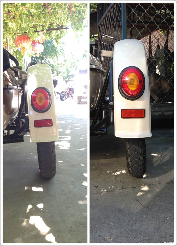

提到操控,就不得不说老少两位车主对鑫源不良操控所造成的后果的抱怨。请看上图,两个轮子是两辆车的边轮,仅行驶了三千多公里和一千多公里,绝对是正常工况行驶状态,就出现了如此严重的“咬胎”情况。注意看轮胎的胎毛还未完全磨掉,车胎已经“啃”的如此彻底。(第一批车型与第二批车型所用轮胎花纹不同,而第三批车型轮胎花纹又与第一批一致。)
究竟是什么情况导致的“啃”胎如此严重。

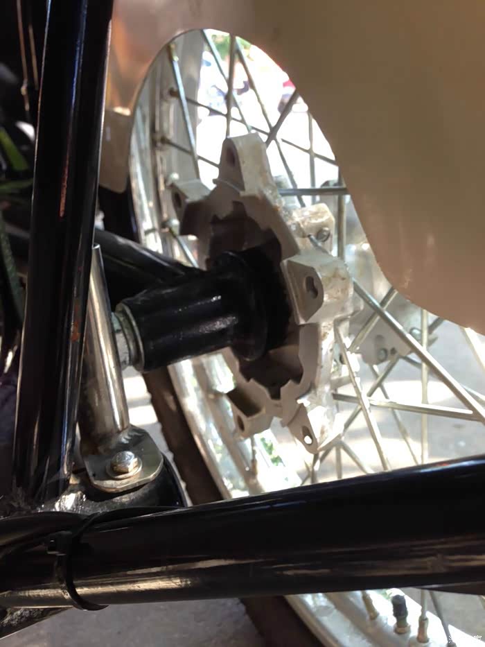

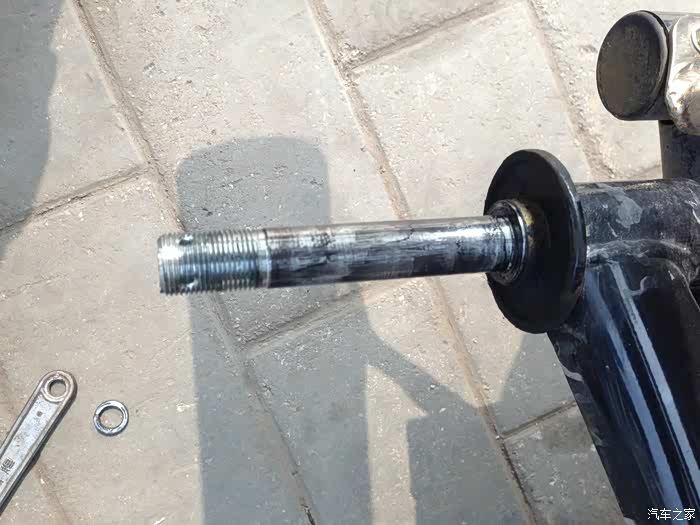

两台车的边胎都出现了“外八字”的现象,而边轮轴并无可调节角度的构件。

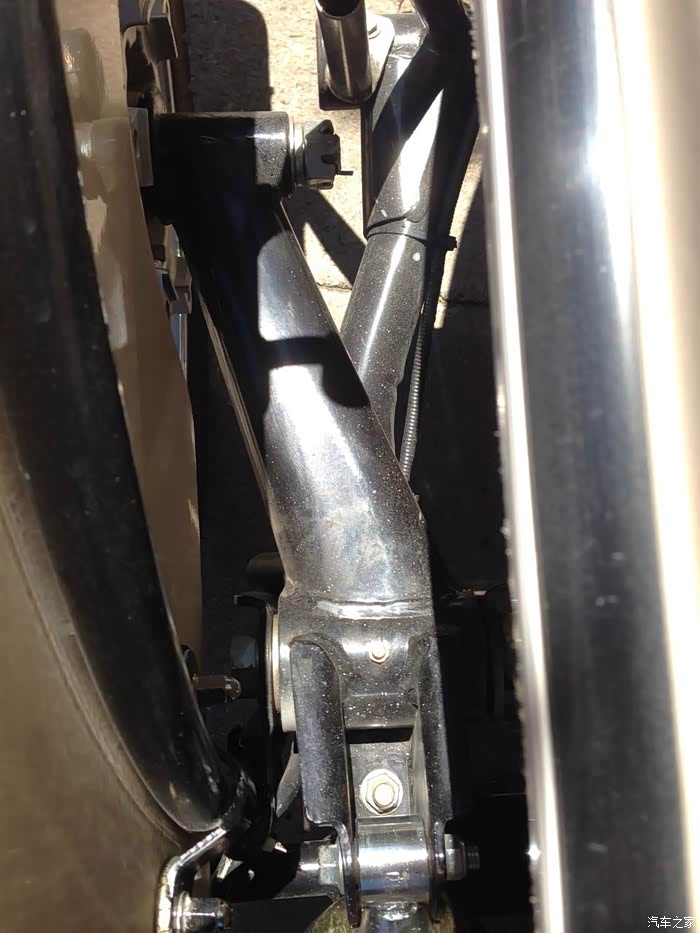

边轴力臂是“死扣”的。

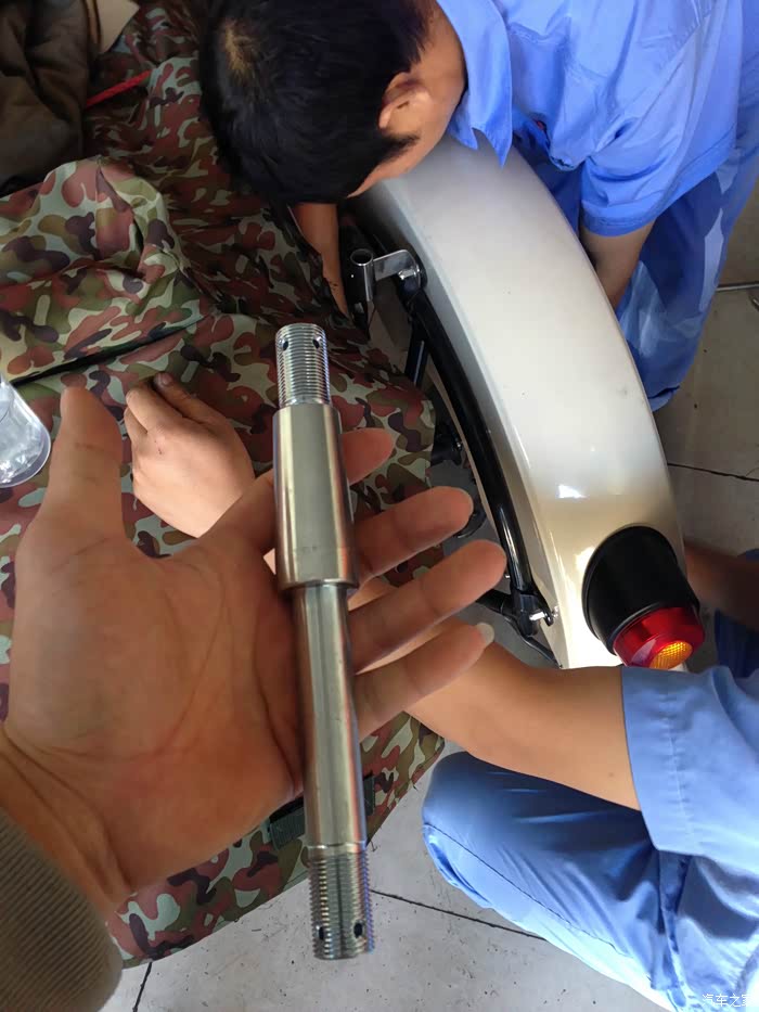

两台车边轮轴已经出现明显的形变,大概有5度左右,这也是造成边轮“外八字”的主要原因。此轴的钢性实在是让广大车友无语,不要忘了,这两台可是提车一两个月,三千多公里的新车啊。
力臂固定点经过测量也是歪的,经过修复才做到水平垂直。
拆卸下来,等待调整的力臂。
厂家发来的新的边轮轴。
拆下原来的边轮轴,边轮轴已经变形。
由于边轮轴变形导致的咬胎。

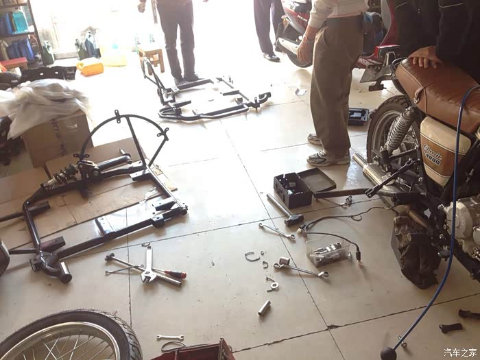

另外一个原因是边斗车架的调校问题,大部分车行之前没有过组装三轮摩托的经验,“装上就行”的状态导致了车辆超控不佳,以及扭力分配不平衡。

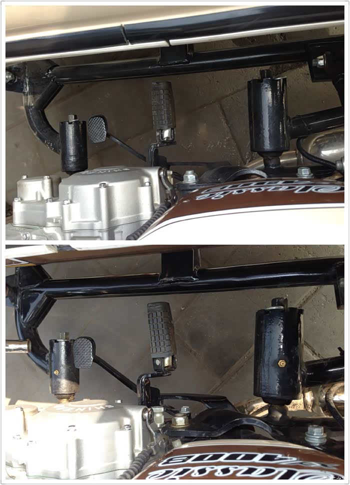

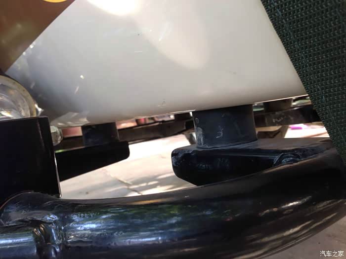

由于车斗和主机之间的间距较近,上下车时,脚磕碰车斗是正常情况,踩刹车时,也有可能踩在边斗架上,造成安全隐患。
两台车将车斗后连杆向外放3公分后,操控得到明显改善。在调解过程中,其中一台车的螺丝拧到最紧竟然箍不住连接杆,这公差。。。,上面的锈迹也说明防锈处理。。。大家懂得。

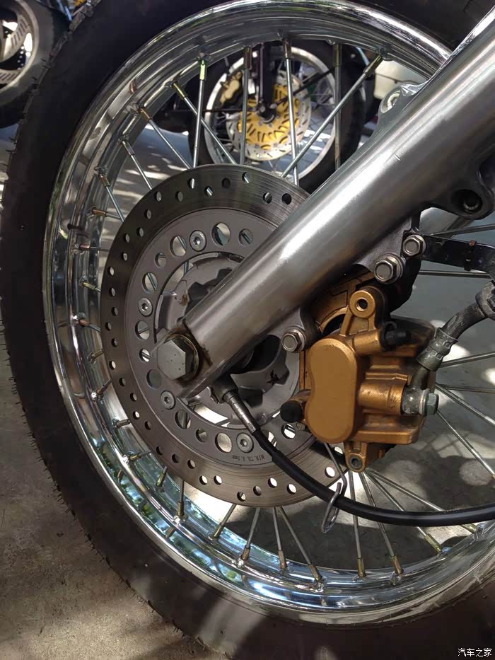

整车采用前盘后鼓的制动方式,刹车制动效能很高,轻点就有。

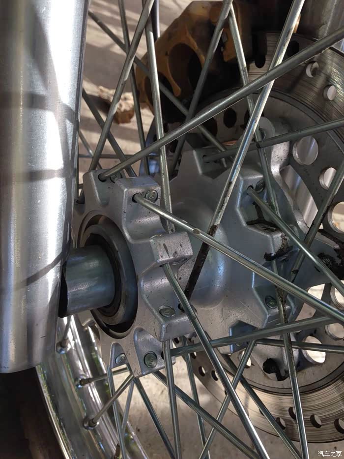

前轮和边轮可以互换,采用全直车辐条,结构上不易折断,车条质量不错。
边轮和前轮一样,留有制动盘预留接口,如果未来官方能开发边刹套件的话,那必是极好的。

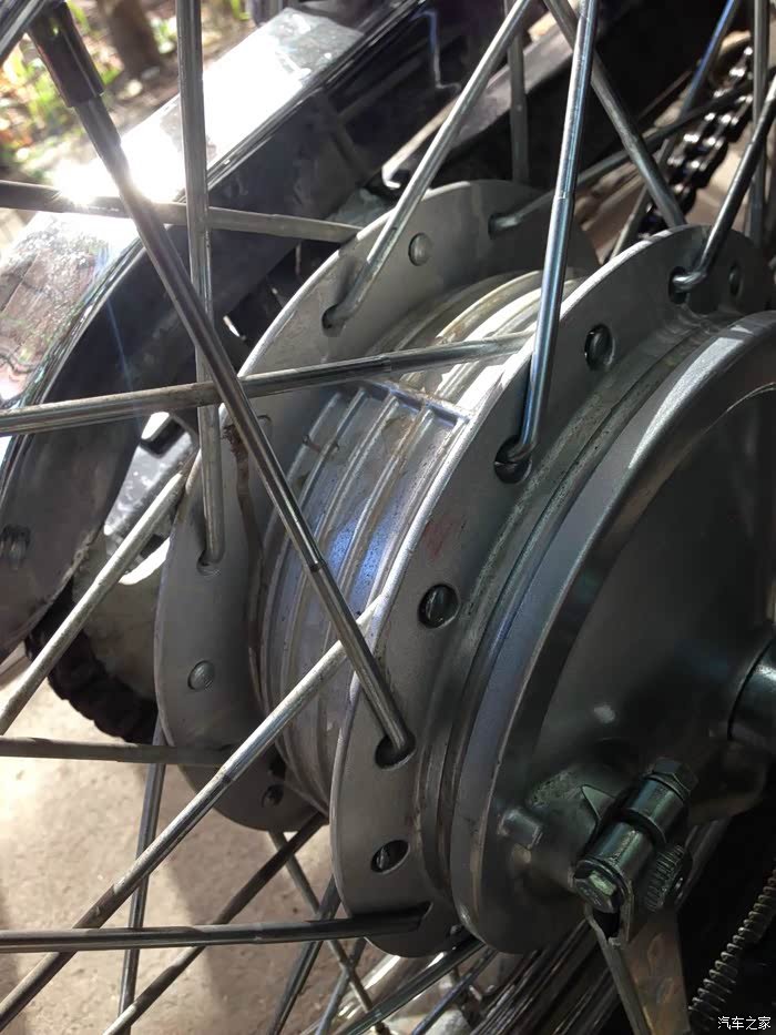

后轮为拐形辐条,车胎较前胎宽。总所周知,鑫源是没有备胎的,如果车胎出现问题,则只能补胎了。

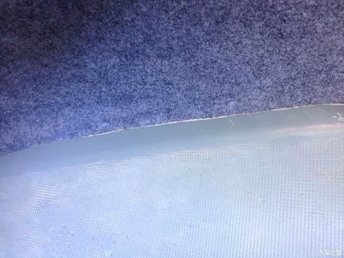

车斗内部上边缘直棱直角,材质较硬。边缘的涂胶工艺实在是不敢恭维。
车斗底部是塑胶脚踏,内壁贴毡子,在洗车时,毡子容易吸水,干燥较麻烦,而且弄脏之后,不易清洁。而且原厂没有配备斗布确实不方便,配块斗布对厂家不是很复杂的事,但对车主确是很大的方便。
后备箱上盖同样贴有毡子,但第三批以后的车型,毡子就取消了。后备箱确实较老款750防水密封性好很多,开有导流槽和密封胶圈。

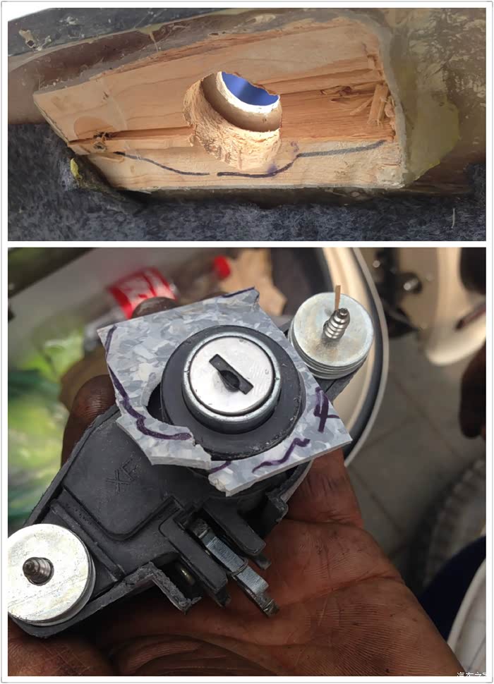

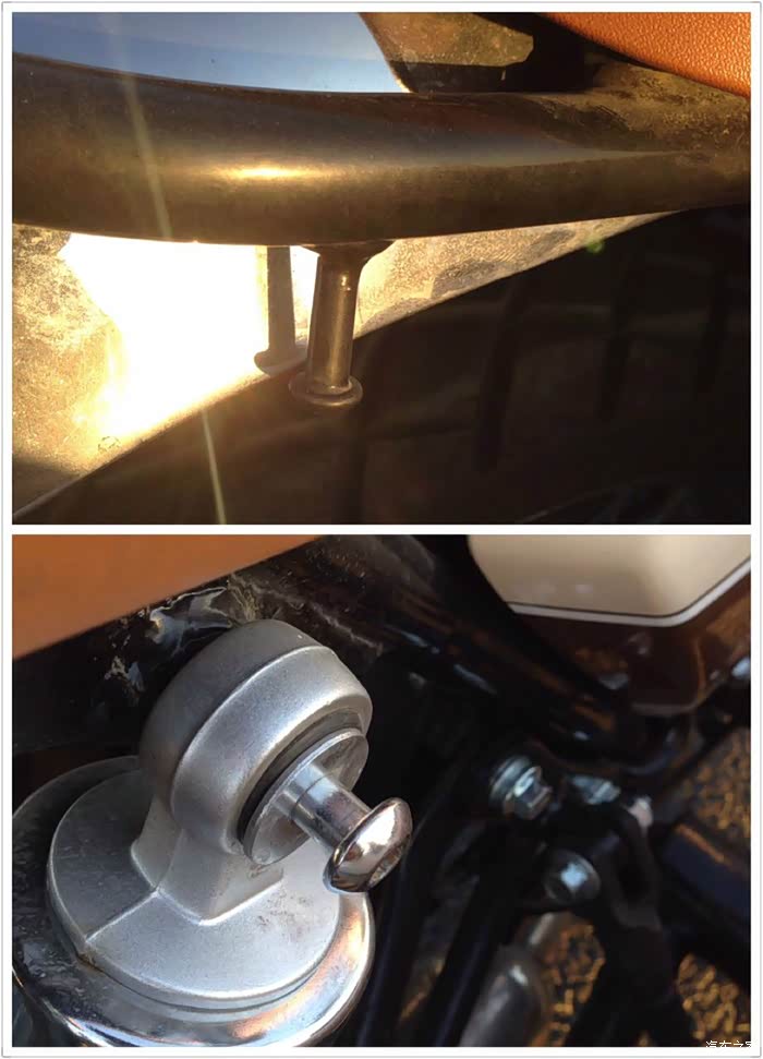

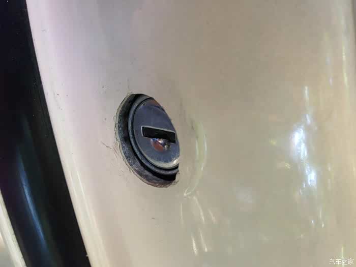

后备箱锁两台车均有松动,打开才发现。。。。。。不说了,看上图。

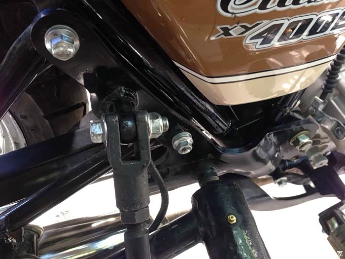

第一批车次,在连接轴的中部设有黄铜油嘴,之后的批次中就取消了。主机和车斗之间实在是有点窄。

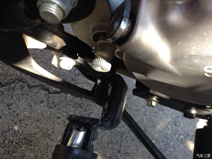

鑫源四百的单机版本是带有脚踹启动杆的,因为在右侧,三轮版本只能取消了,但保留了接头。

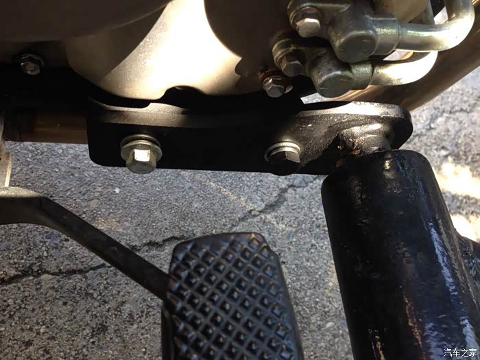

侧支撑连接件也还在,但没有了侧支杆。并且鑫源三轮是没有大支撑架的,为维修换胎造成了不便。

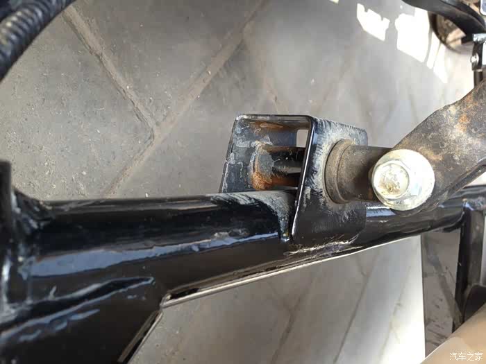

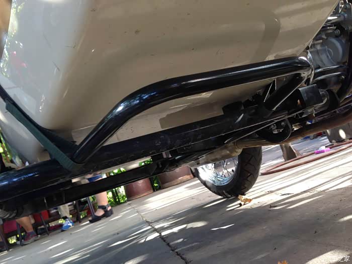

主机和车斗架采用模块化链结构件,分为三个构件,四个连接点,两根斜拉杆。这样可以不对主机做任何改动,同时节省生产成本,方便配件采购,减低维修度。

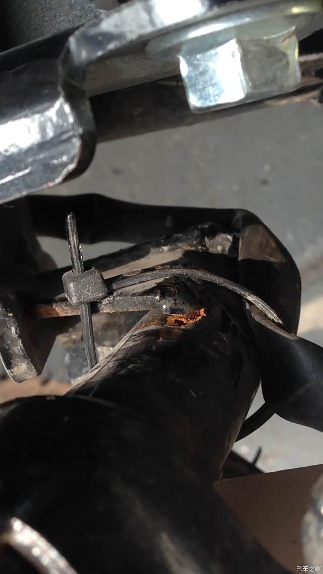

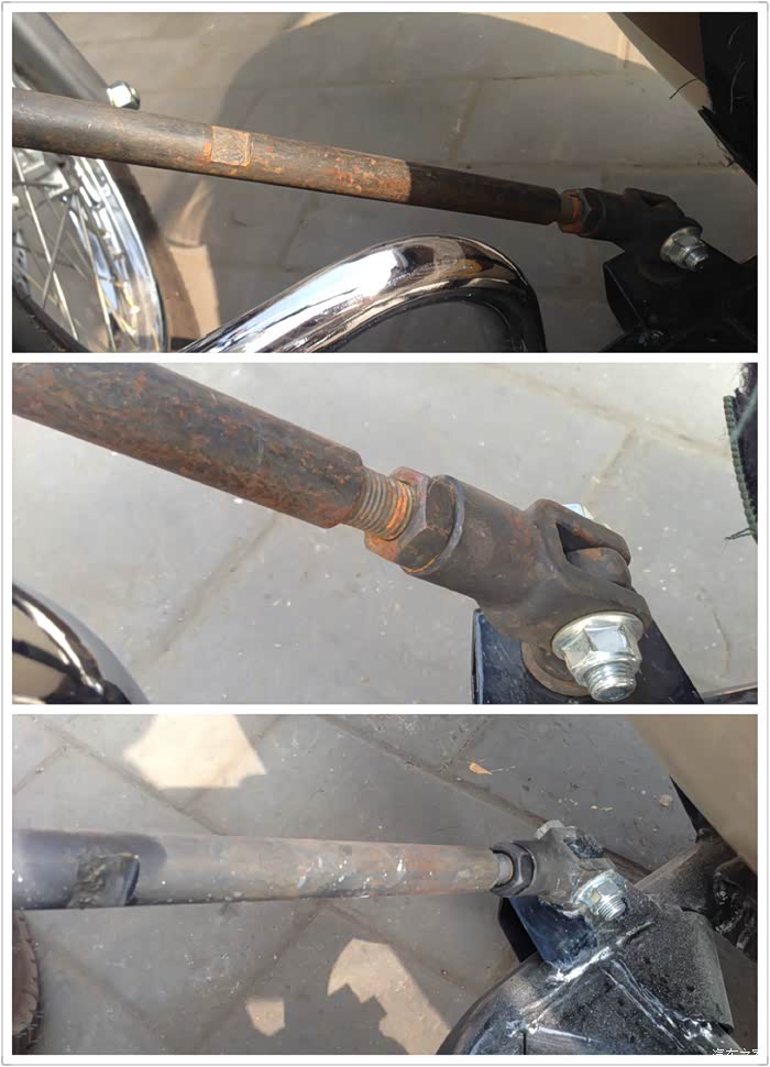

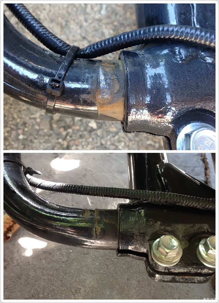

铸铁连杆的防锈。。。。。。各位自个看吧
这锈迹,这焊活。。。。

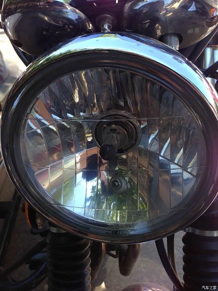

大灯亮度非常好,近光扩散面积大,远光亮度高。

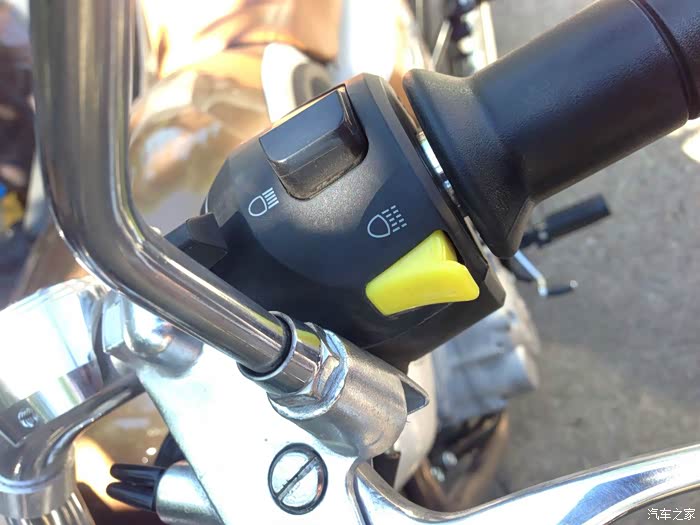

远光回弹开关非常实用,可以提醒前车,增加骑行安全,也可以观察路面情况。

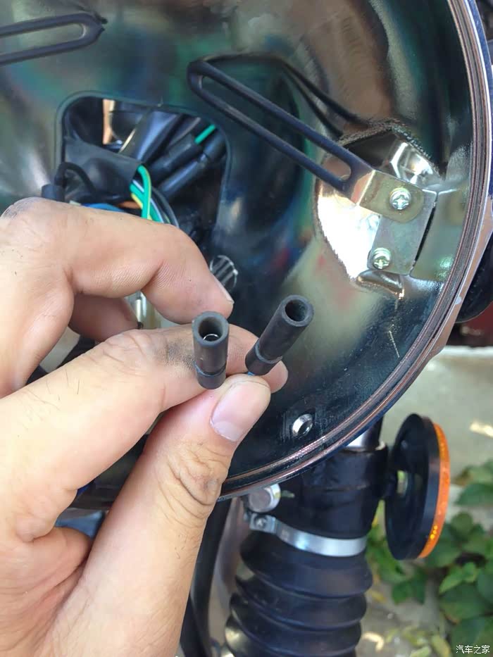

灯壳内走线简洁,多出来的预留线是车头右转向灯线,在三轮版本,右转向灯在边泥瓦上。

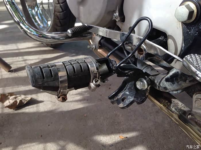

有一台车的脚踏在购买第三天就脱胶了,好在是个例,另外的车都未出现这样情况。骑惯了750的车主都不太适应原厂的挑档杆,大多都更换了前后档杆。

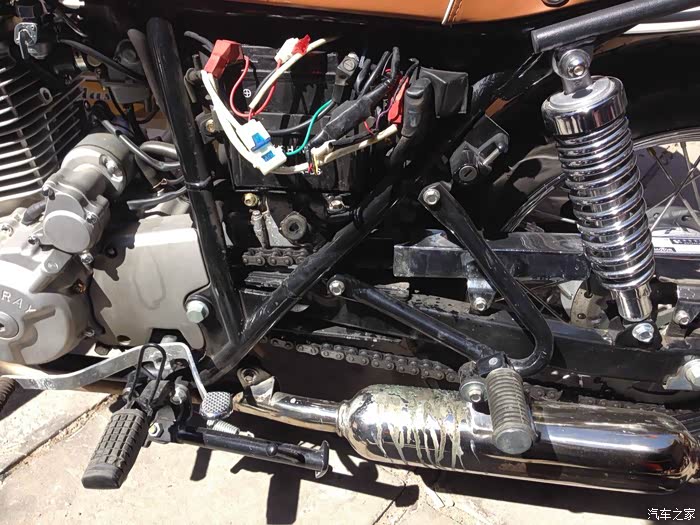

主机外侧的侧板后是电瓶,容积较小,可以连续打火十余次,不过是够用的。

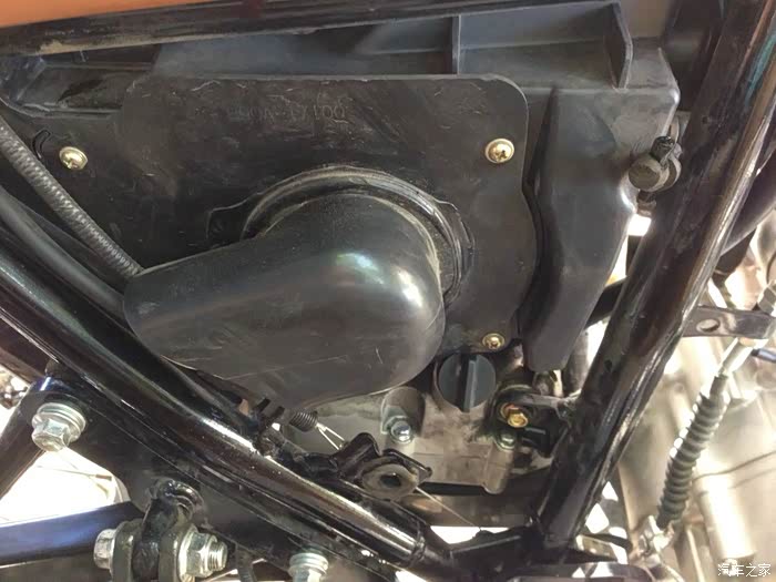

内侧侧板后为空滤接口和外循环机油壶。

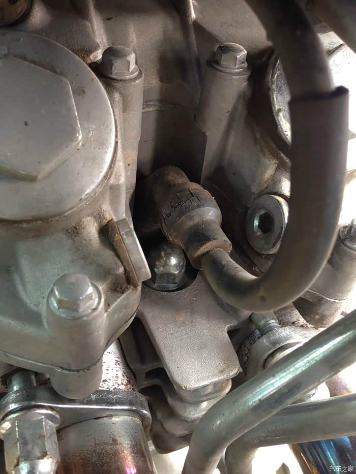

前面提到主机和车斗之间距离狭窄,为更换机油造成一定麻烦,机油壶直接加注是绝对不可能的,随车配备加油漏斗成为常态。空滤板的下沿和机油尺之间有摩擦(不是个例,每一台车都有)需要用美工刀刮掉一部分空滤版,不然拧机油尺会非常费力。

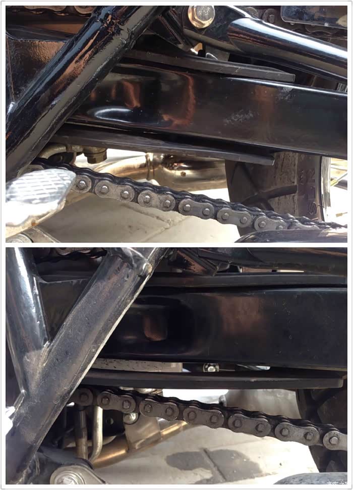

链条橡胶垫直接开口,怎么也装不回去,蹭链子。据车行说链条采用了520征和油封,是国内最好的链条,不知真假。

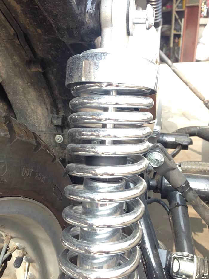

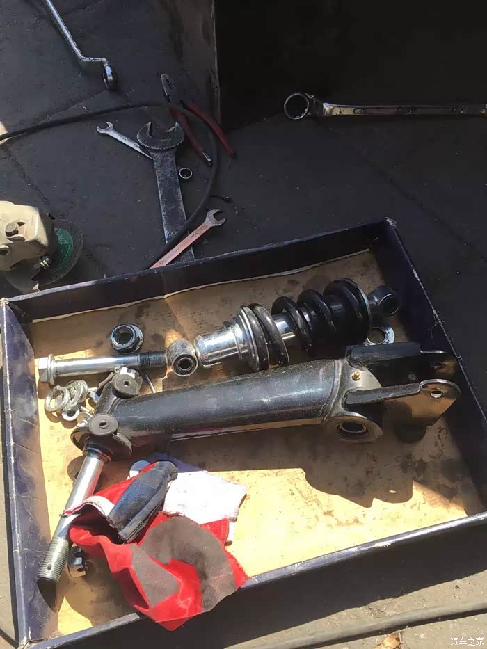

后减震器胶块也掉落,希望这些都是个例。。。。。。
边轮泥瓦支撑架开焊了,是开焊了!!!!!!3500公里的车!!!!!!

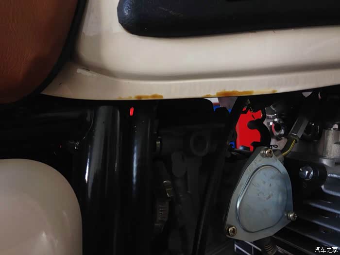

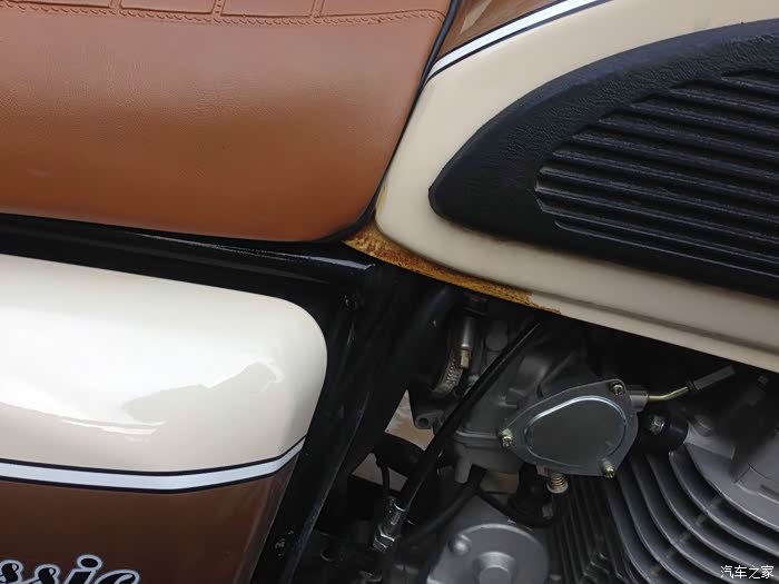

细节处的生锈问题,建议新车主先用自喷漆在这种地方喷一下做防锈。

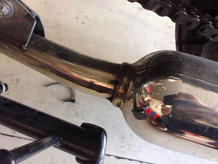

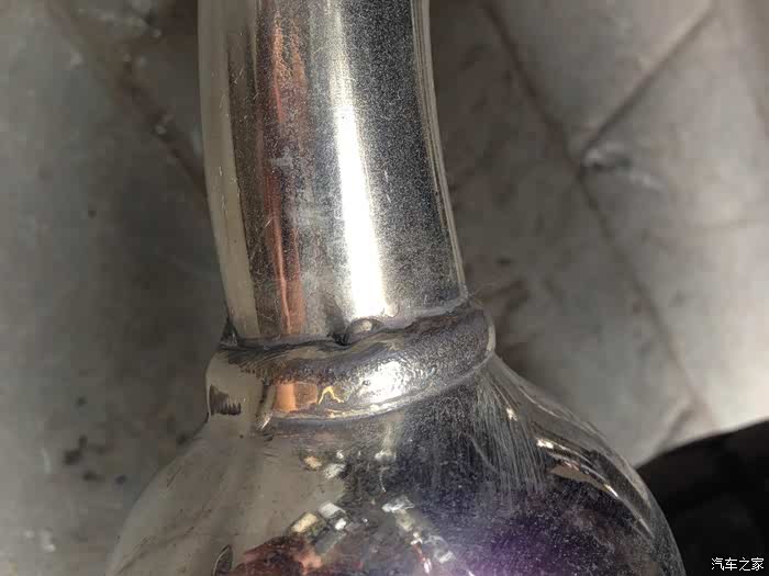

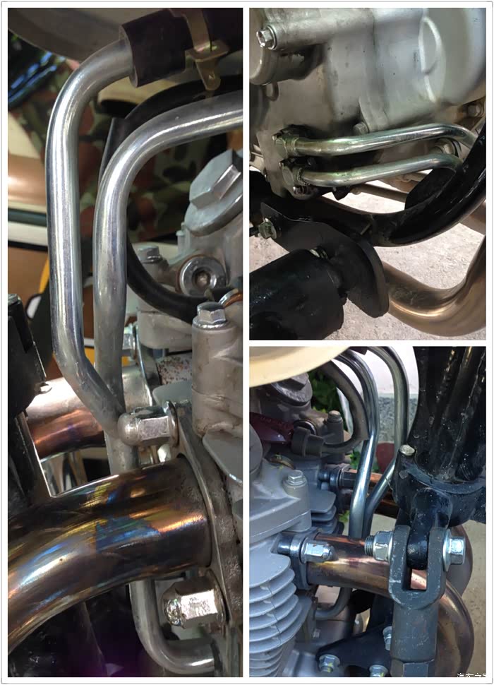

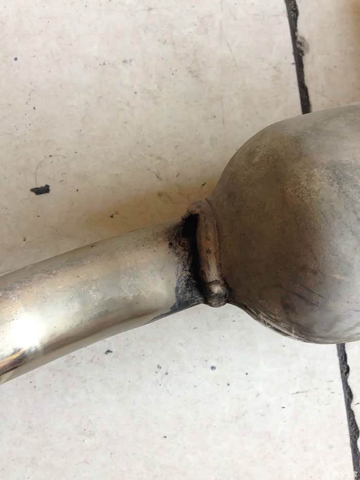

排气管连接处有一个小洞,可能是焊工师傅走神了,这个小洞会有尾气飘出,用电焊点了一下解决,这品管让车友如何放心。

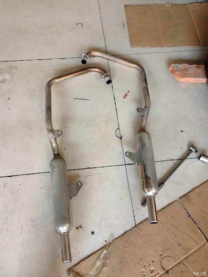

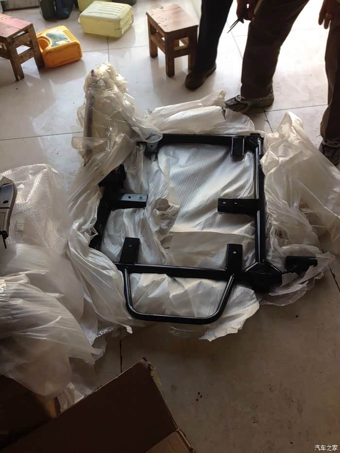

我的车现在里程数是3800公里,出现了边轮轴变形,边斗架变形,左右两根排气管漏气,油箱密封垫渗漏,进气管漏洞,转速表失灵,等等问题。厂家全部给予了更换。

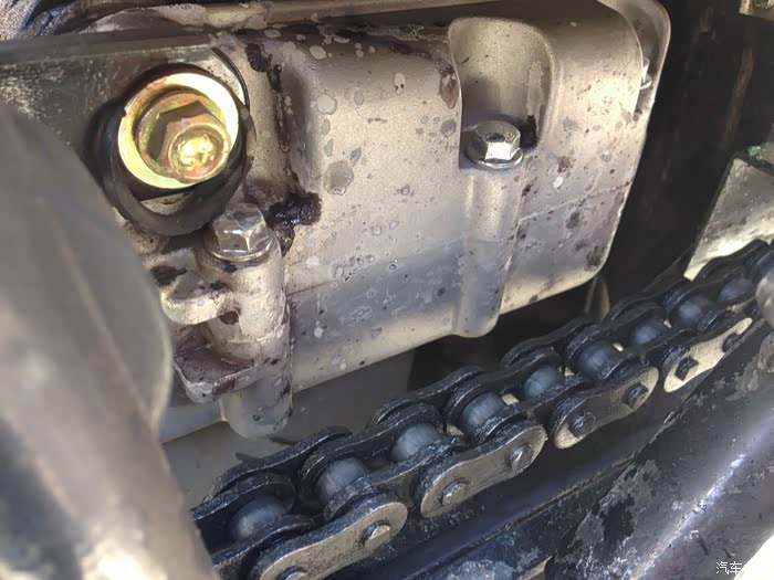

发动机渗油
更换下来的排气管。

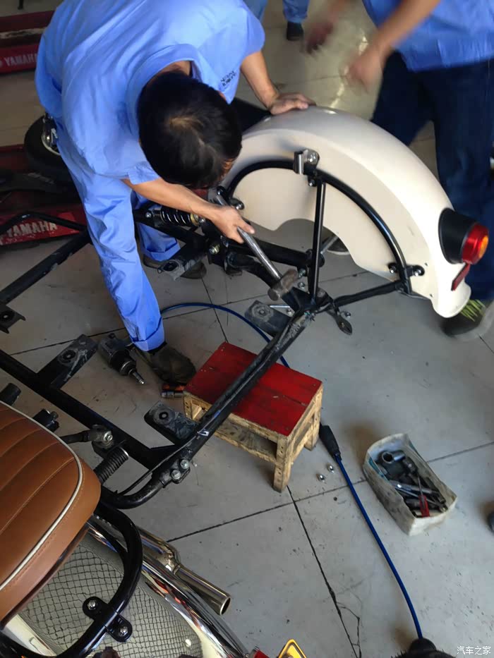

更换边斗架,换下来的边斗架放在平地上已经能明显翘起。新来的边斗架喷漆上明显提高,没有前几批次出现的未喷到漆生锈的部位。

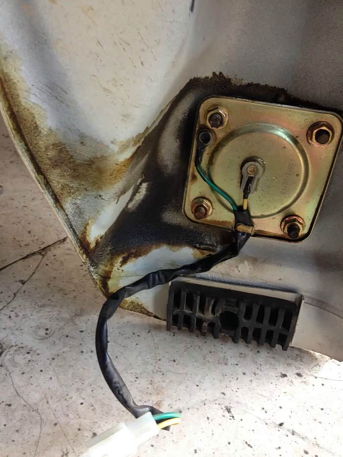

油箱漏油非常危险,这可是汽油,万一引燃后果不堪设想。
漏油的,就是这个地方,不知道更换完油箱这个问题会不会被解决,问过车行的师傅,这个问题蛮常见的。

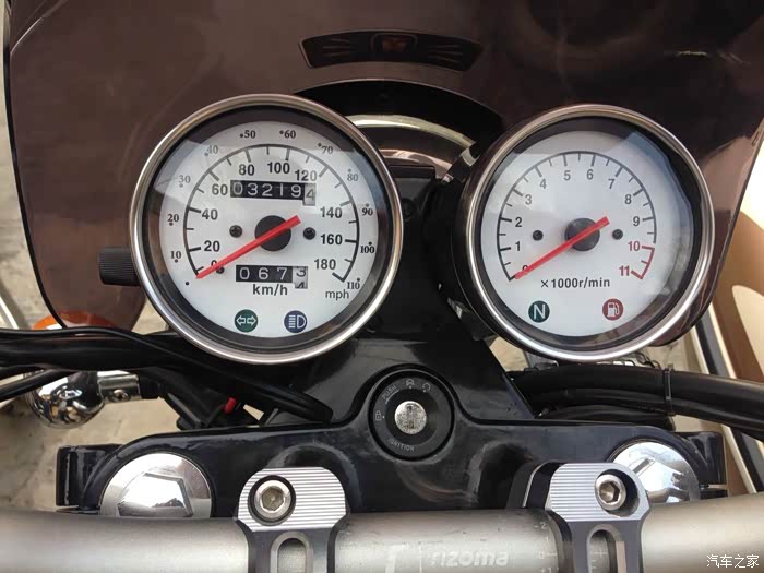

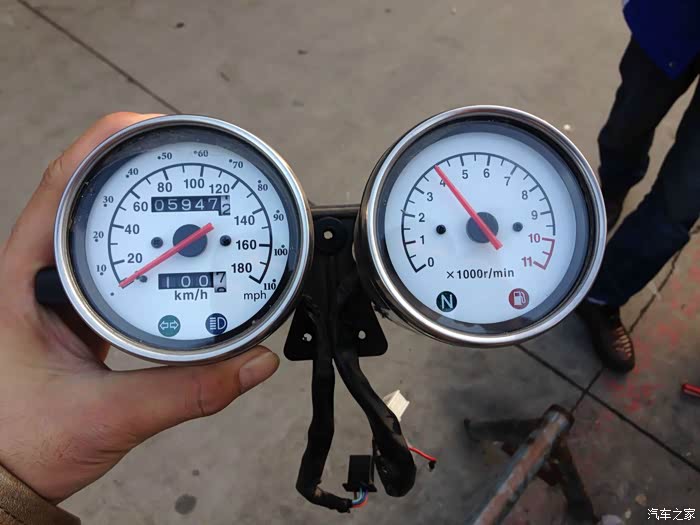

6000公里的车,转速表就已经失灵。

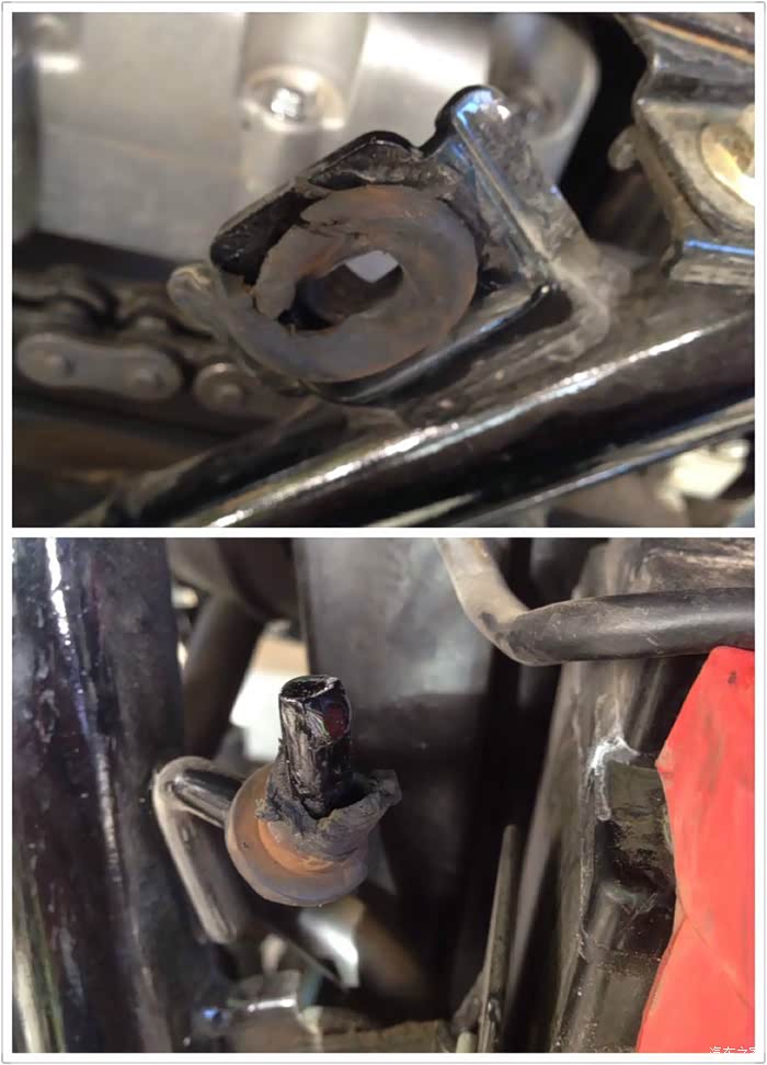

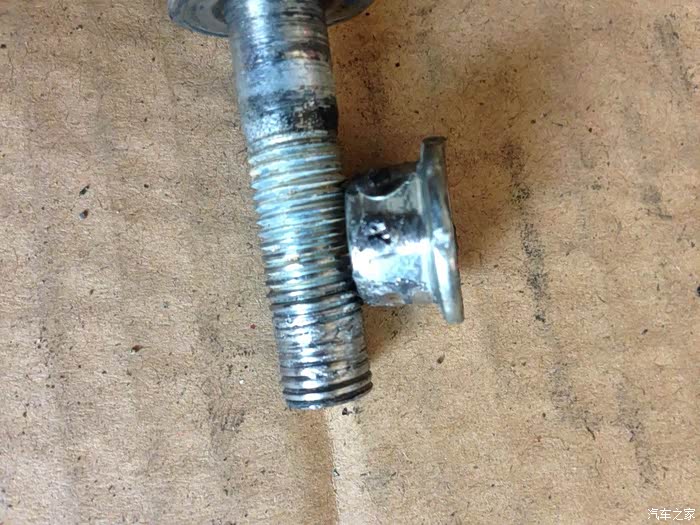

鑫源的螺丝在维修中,出现了三四次这样的螺丝滑扣现象,螺丝的质量真是不敢恭维。

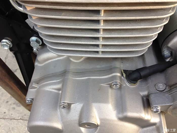

在我发了这篇帖子之后,有很多鑫源的车主联系了我,哪里的朋友都有。其中反应最多的问题就是发动机漏油的问题,提到这一点我真的觉得厂家也是有点脸皮厚,厂家在一篇名为“老少两代挎友鑫源400边三轮全方位测评回复 倒档及后碟样车完成“的帖子里这样说”关于发动机渗机油问题,在论坛中也有部分车友提及,描述不一,说渗、漏、不明显、没有的都有,仁者见仁,智者见智,工厂目前已针对发动机进行优化。“这真是。。。。。。。。无语。
你说不漏,我说漏,这就叫仁者见仁,智者见智了吗,现在全国各地鑫源400机器的车型,包含棍王、X5、以及鑫源三轮车,多多少少都有漏油的现象,现象较轻的,是,变数箱底部漏油,上部不明显。另一种是变速箱左右壳体延密封圈整体漏油。第三种是发动机上盖漏油。有一位北京的车友,发动机上盖漏油严重,经过两次打开上盖上胶密封均未解决,现在还在漏油。

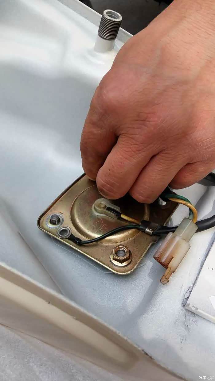

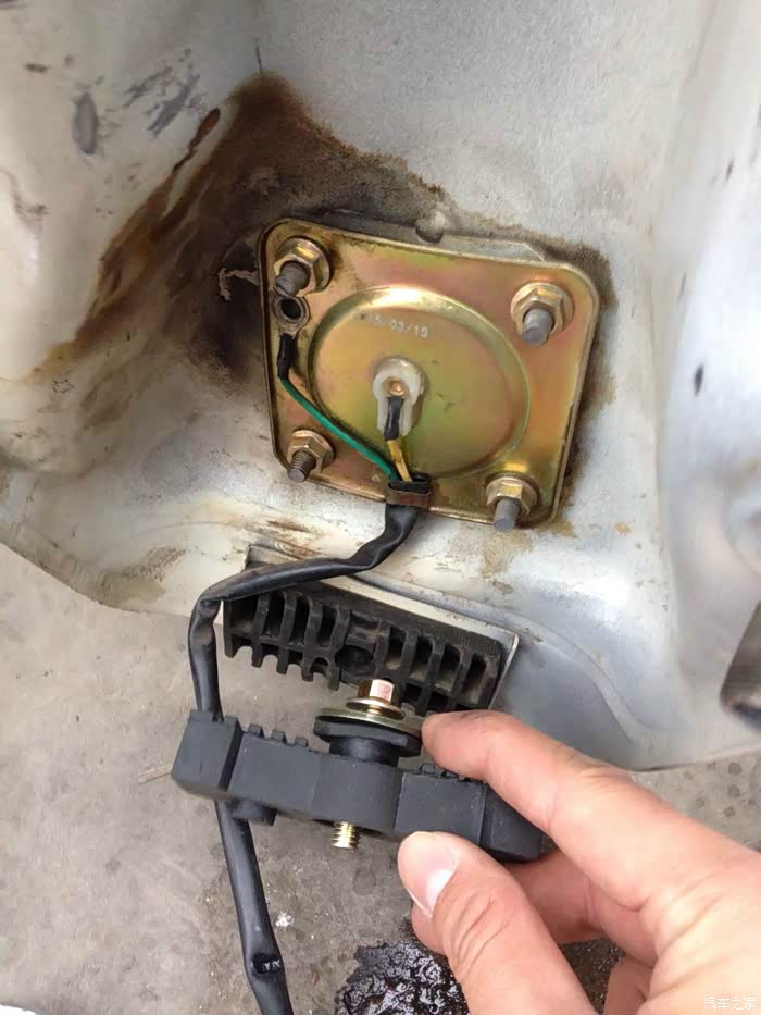

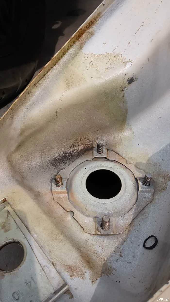

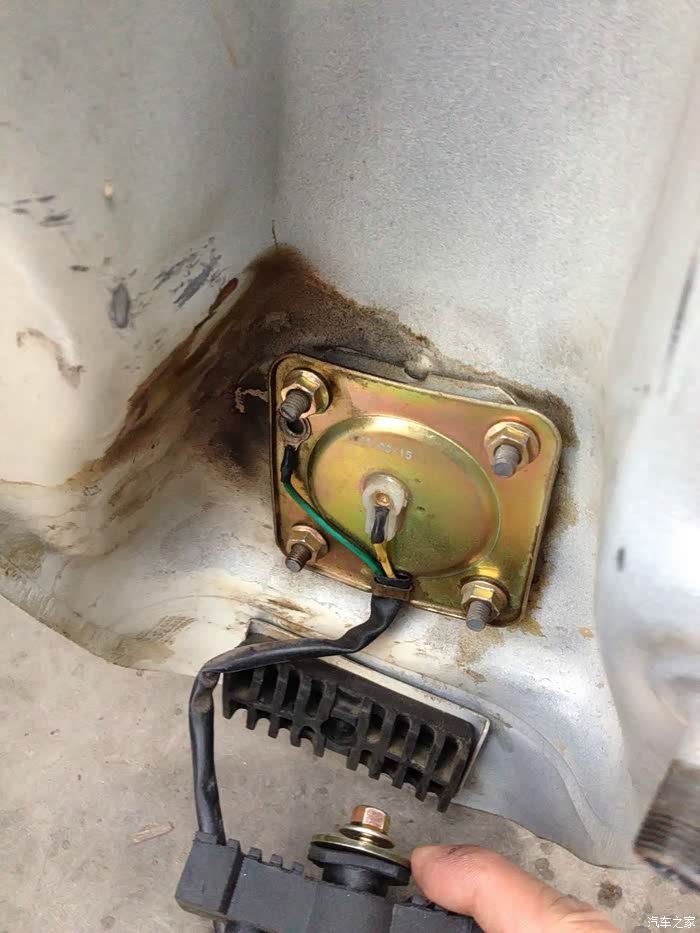

下面是针对前几批次车型出现的油箱漏油问题,目前收集到的信息显示前几批次车型无一幸免,全部更换了油箱,应广大车友要求,我拍摄了导致油箱漏油原因的照片,以及厂家的解决办法。
漏油的就是这个地方,是因为油箱下面胶块太薄,导致邮箱密封胶圈的螺丝硌在车架上,将油箱顶漏。
厂家的解决办法就是更换较厚的胶块,抬高螺丝和车架间的距离。
厚度的确明显增加,至于效果如何,还要在使用之后才知道。

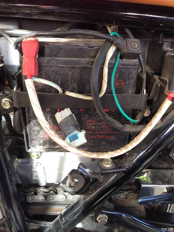

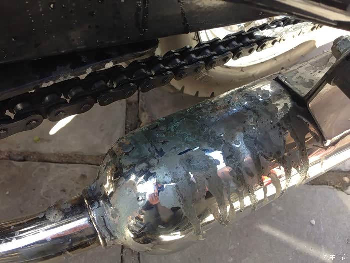

首先是领队的车,电瓶漏了,电瓶漏了,电瓶漏了,重要的事说三遍。电瓶液把排气管也腐蚀了。
电瓶液腐蚀性很强
领队的车只跑了三千两百多公里,一直用摩特7100机油,结果。。。。。。让人无语。
给两个兄弟的车装上斗布,鑫源原厂没有斗布,这点厂家真的太不厚道了,兄弟的车,裸奔了一年多。在装斗布的时候,发现其中一个兄弟的油箱又漏了,为什么要用又呢,因为漏过一个更换了,然后又漏了!!!!!!!!!!
这位兄弟的车,只跑了不到两千公里。

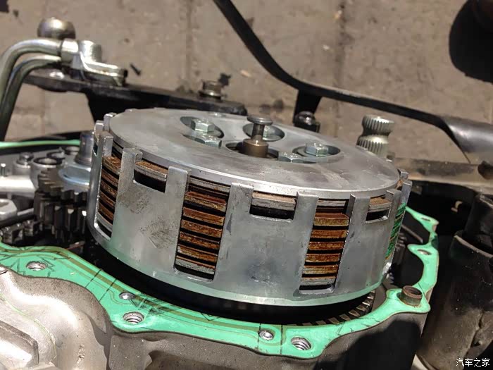

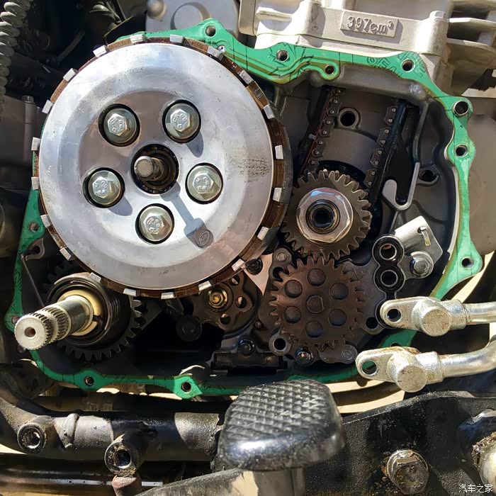

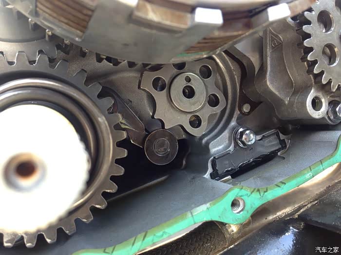

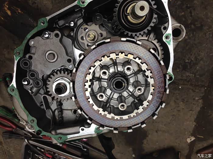

打开右侧边盖,因为鑫源棍王四百这款车现有的单机,后有的挎斗,所以单机加斗的模式并没有考虑作为一台三轮车的维修问题,想要打开右侧边盖,需要拆掉整个边车部分,及其费工。

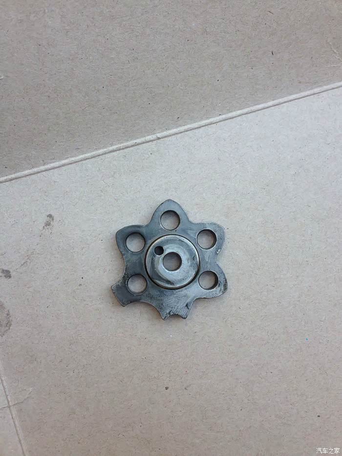

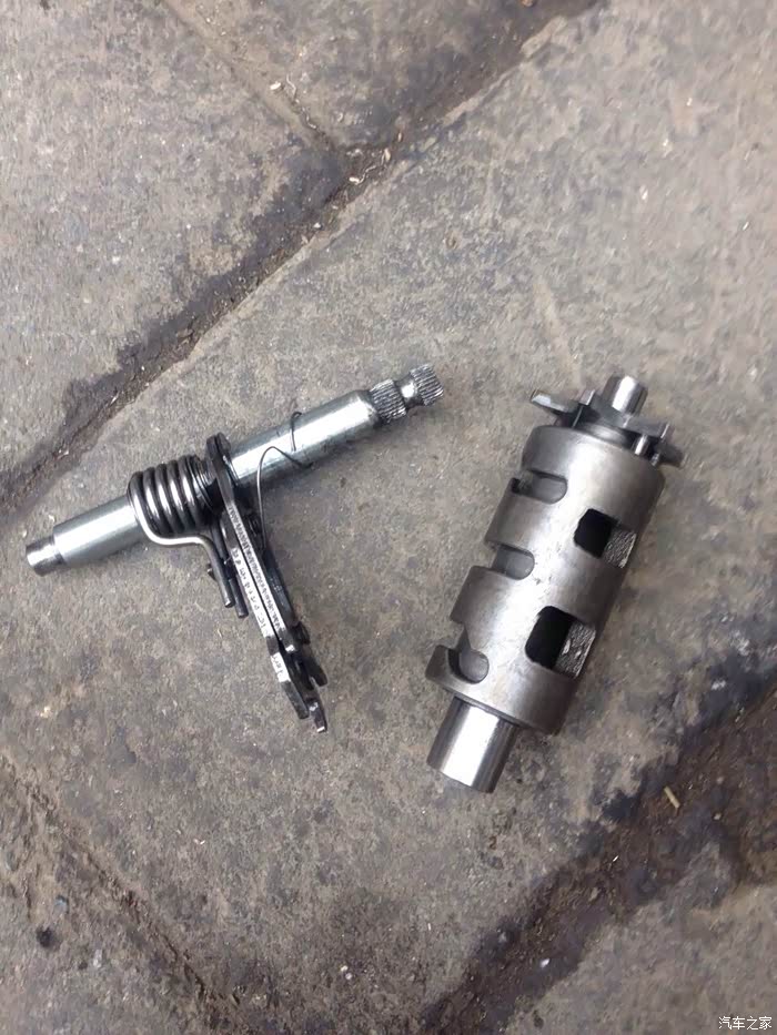

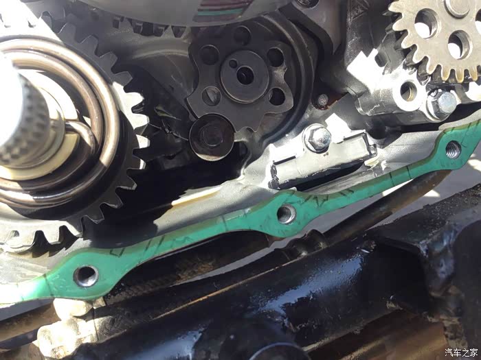

在湿式多片式离合器的下方,就是五星齿轮,开始厂方给出的解决方案就是紧一紧齿轮,真是无语了,紧一紧就解决的问题,怎么能下生产线并且贴合格证出厂,图中此时的档位是一档。
图中此时的档位就是二档,但是没有入位,这也就是鑫源400国棍二档挂不上的根本原因。其实就是换挡凸轮坏了。
五行齿轮本身并没有问题,五星齿轮和换挡凸轮硬链接,只能是换档凸轮不到位导致二档挂不上。
现在厂方答应给出一套换挡凸轮来解决鑫源400挂不上二档的问题,也同时为广大摩友解答这个疑问。

前文中提到的那个油箱漏了两次的车友,进行了油箱更换,鑫源厂方对,油箱下面油位传感器固定螺丝重新采购,就是用了短一点的螺丝,解决了颠簸状态下,螺丝顶在车架上,将柔软的鑫源四百国棍油箱顶变形,以至于漏油的问题。
第二次中招的兄弟,心理阴影面积有多大。
新油箱明显改进了,其实就是用了短螺丝。
这回应该可以根治鑫源摩托,油箱漏油的问题了。

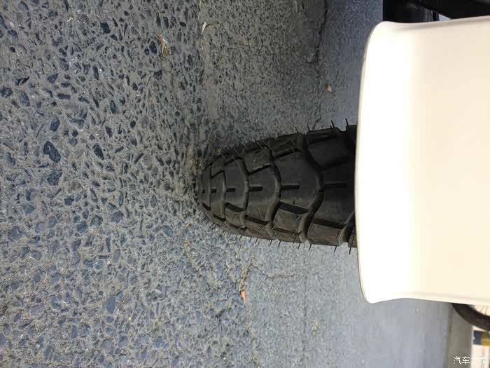

2016年五月,北京的鑫源跨友举办了一次小型的聚会,来了七辆鑫源,因为鑫源三轮上市时间不长,所以都是几个月的新车,但是边轮多多少少都出现了咬胎的现象,而且车友们普遍反映,车速高把乱晃,走不了直线跑偏,夺轮。我的车之前也有这些情况,后来我找了一个修长江750的老师傅,帮我调了一下三轮平衡,这些问题全都消失了,也不咬胎了,鑫源厂家那个叫孙童的人,还在车友群里说这是厂家就这么设定的,难道厂家设定的就是抖把,跑偏,也真真佩服这个厂家。
眼见为实,下面是我实拍的各位车友的边轮磨损图片,我的车在老师傅调完之后么就再也没有过这样的偏
磨。
下面是北京昌平的一位车友,看了我的帖子之后,和我讨论鑫源摩托车子跑偏的问题,调好的三轮跨子,手不扶把,车走直线,原厂的鑫源不调试我还没见过可以做到的,鑫源摩托一款有设计缺陷和质量问题的产品,鑫源摩托还有一个孙童一样耍赖皮的售后,鑫源摩托这样的厂家,还是消失算了。
照片上可以看到边轮明显的外八字。   车辆是原厂状态,照片是车主本人提供。

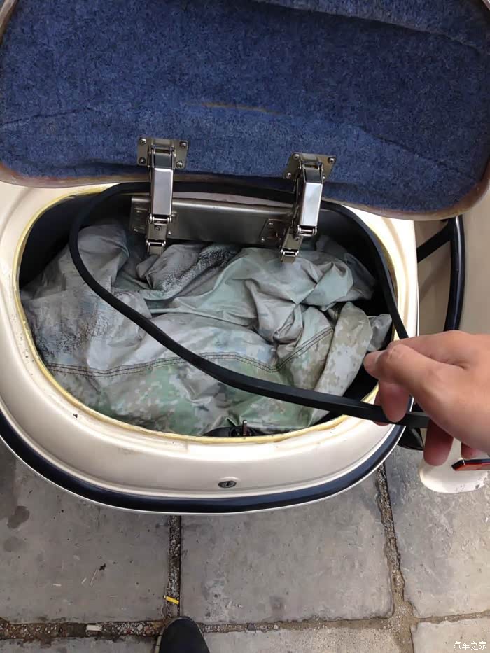

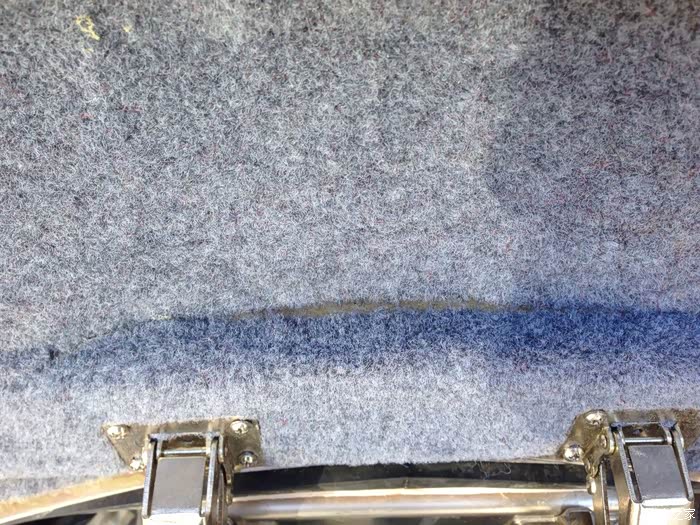

鑫源摩托,后备箱密封条开胶,八九个月的车,这质量也是无语了。

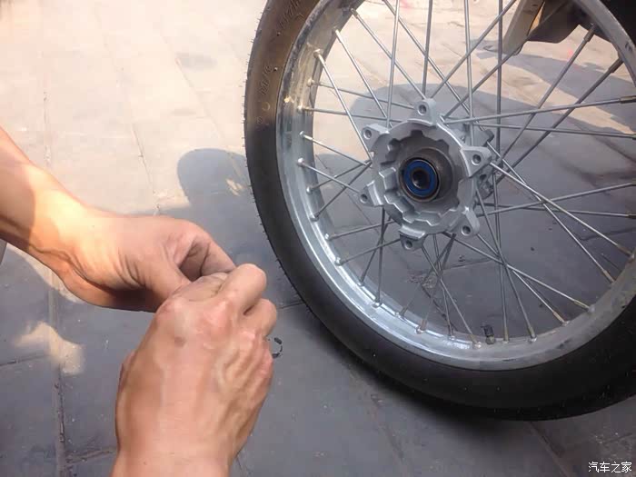

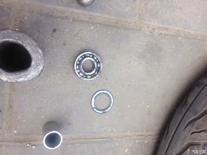

边轮里面是三个轴承,不到一年的时间,坏了了两个,车主正常骑行,连翘斗都没翘过。

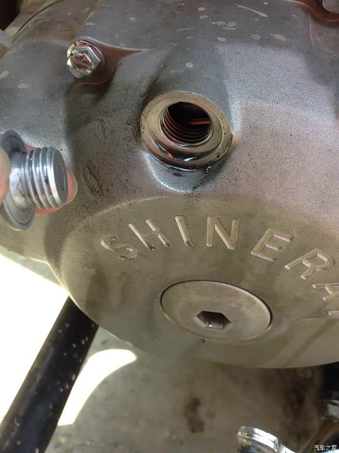

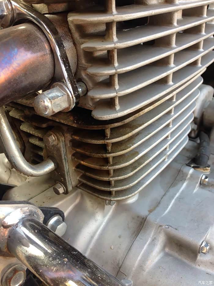

鑫源摩托发动机洇油已经是通病了。

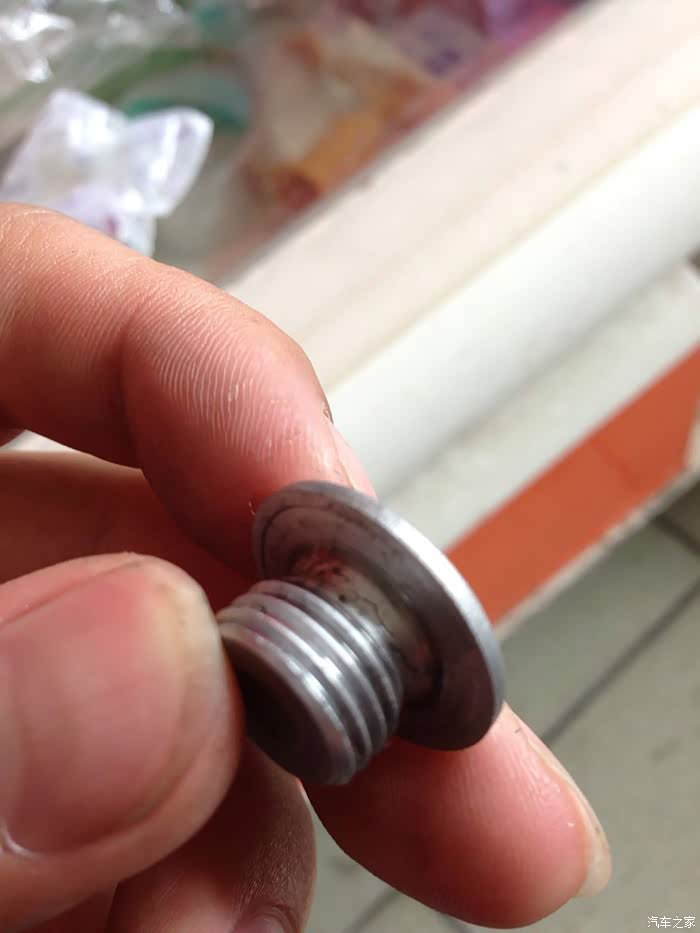

鑫源摩托油窗口螺丝开裂,导致漏油,鑫源摩托这种质量,我也是醉了。     珍惜生命,远离鑫源。
鑫源摩托,这种螺丝怎么会开裂,真的想不通。

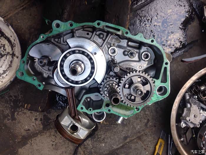

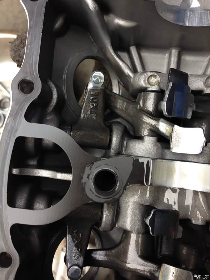

要彻底维修鑫源摩托掉二档的问题,只能更换换挡拨叉,而更换换挡拨叉,则要把整个发动机都拆开。
鑫源摩托内部结构比较简单,但是为什么质量这么差,鑫源摩托就不能用心点。

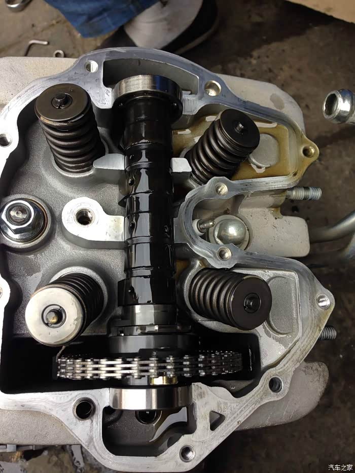

四个气门顶杆的磨损程度都不一样
顶置凸轮轴。

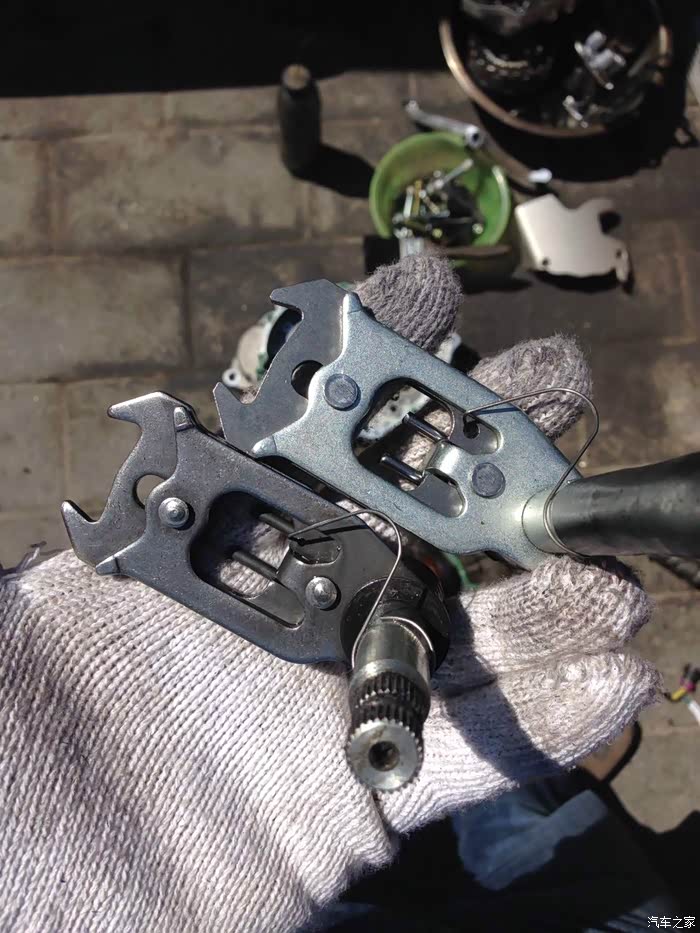

要取出换挡拨叉,要拆掉离合器。

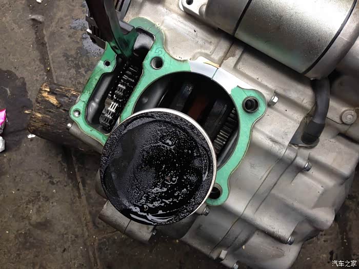

鑫源摩托,四五千公里的车,积碳如此。
这个就是费了九牛二虎之力取出来的换挡拨叉,      鑫源摩托 厂家给的替换件和取下来的问题件,原因就是固定销有旷量,换挡的时候有摆动。
换挡拨叉和换挡滚轮。
替换下来换挡拨叉之后,换挡挂不上二档的问题就解决了,但是费得功夫太大了。      鑫源摩托还是算了吧。
