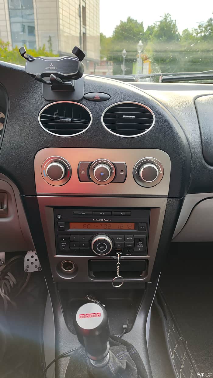

半夜重新安装了点烟器(之前为了换收音机,更换过面板,点烟器部分是我自己移植的),发现还是没有接电。就当我一筹莫展时,我想起来之前接点烟器的线的时候,好像没断电,结果还打出了火花来着。所以我就想着看看保险丝。

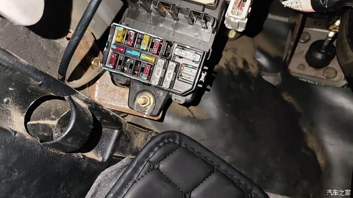

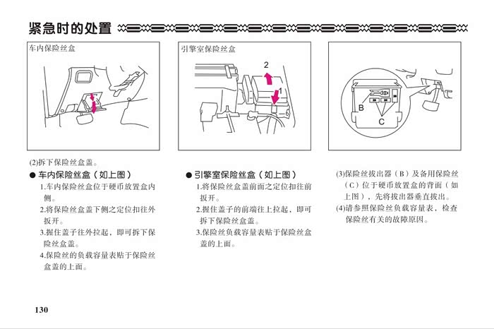

我的车内保险丝盒直接趴在脚垫的位置往上看就可以看到了,不需要拆硬币放置盒。可能这是老版本的蓝瑟?

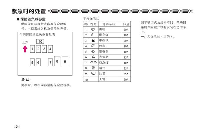

根据说明书,管点烟器的是6号保险丝,已经被我拔下来了,右边就是离合。左边这个圆孔难道是...防滚架的预留位??

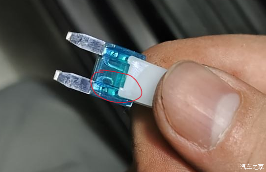

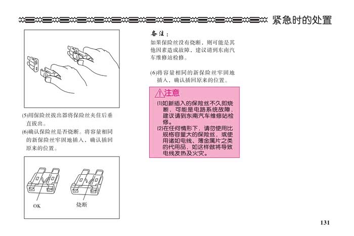

原来是保险丝已经断了...根据说明书,这个是15A的,应该是小号的保险丝。
今天上午我就去汽修厂,和经理要了一个这样的保险丝。回到车上装上,果然点烟器工作了,没想到中控锁和电动调节后视镜也好了,真是意外之喜。

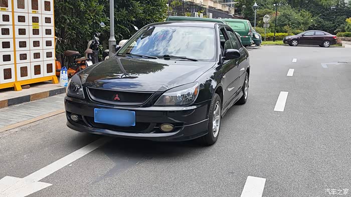

最后给大伙看看我买的改装收音机,还有我蓝瑟的英姿。
配套的面板是米色的,只好专门购买黑色皮质的贴纸糊在面板上
一开始觉得三菱的标买小了,没想到这个大小正好
