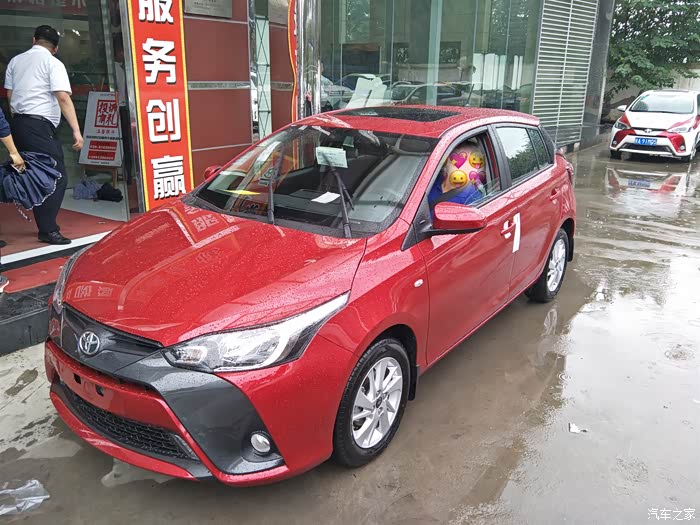

这是刚提车时候的素车样子,吐槽4儿子连个大红花都没给我挂。
我的致炫是炫动天窗版的,侧气帘、天窗、发动机防盗、装饰条、铝合金轮毂等等已经有了,但还是觉得配置低了一点,好在我们有万能的某宝,下面我就介绍一下我给致炫的加装,都是我认为值得加的东西。
