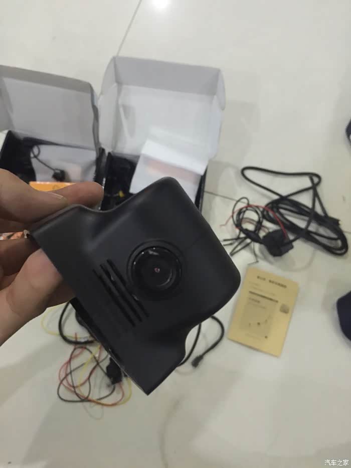

一直觉得现在碰瓷和肇事逃逸多了,比如前天有车友被面包车刮到,加油门跑了,或者老太太直接没监控地方躺你车前,给你讹个千八百补身子也是可能的,所以觉得行车记录仪还是必要的,看了挺多牌子的,都不太美观,后来买了个隐藏式的,大赞啊,连Wi-Fi的,挺实用,清晰度不错,直接购买双屏后视镜,替换原车后视镜,DIY了一个小开关,平时不用关掉,遇到拥堵或者马路牙子再打开,本来开关灯是可以亮的,和氛围灯一个颜色,后来感觉温度过高,就剪断了灯线,怕热量影响到行车记录仪,侧视这种东西,怎么说呢,车太大,偶尔很实用的,不过劝大家没事别弄侧视,太麻烦了,以前小别克自己弄,半小时,这次请专业师傅弄,5小时,不多说,上作业吧,手机拍的

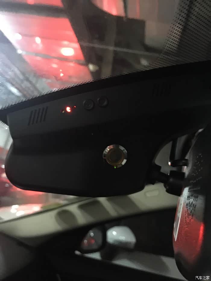

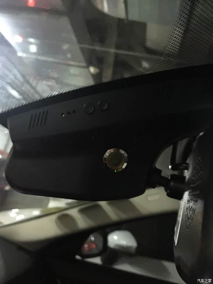

录制中

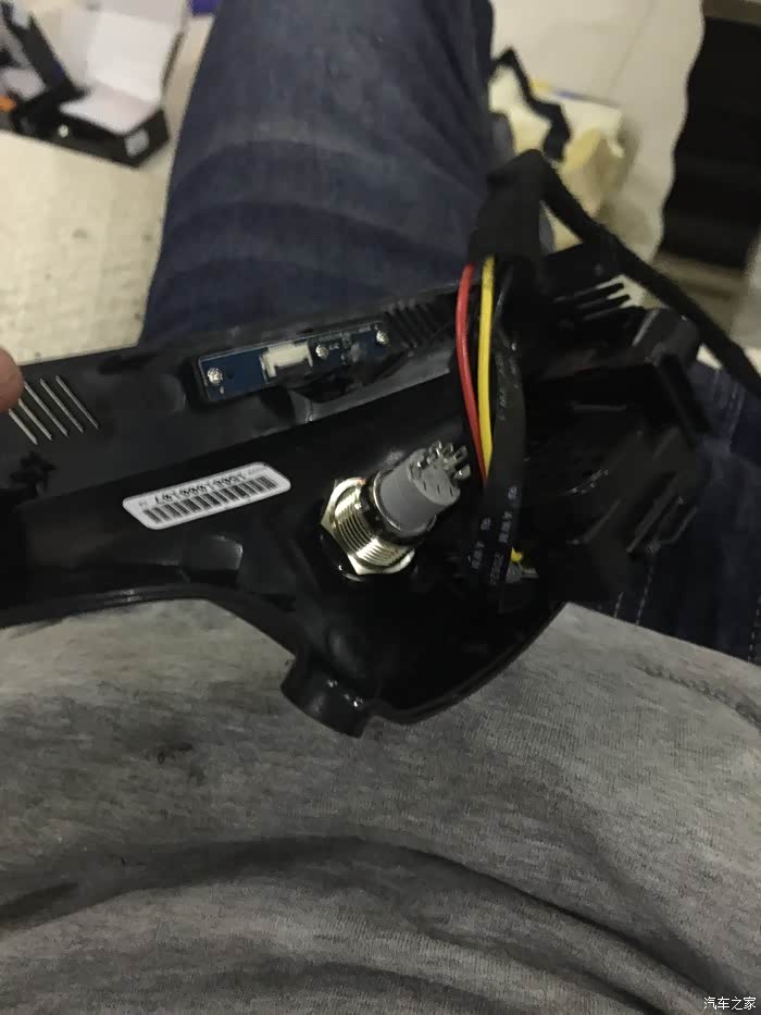

本来灯是会亮的,挺好看,但是灯源估计不好,挺烫的,怕烧坏记录仪,直接剪断

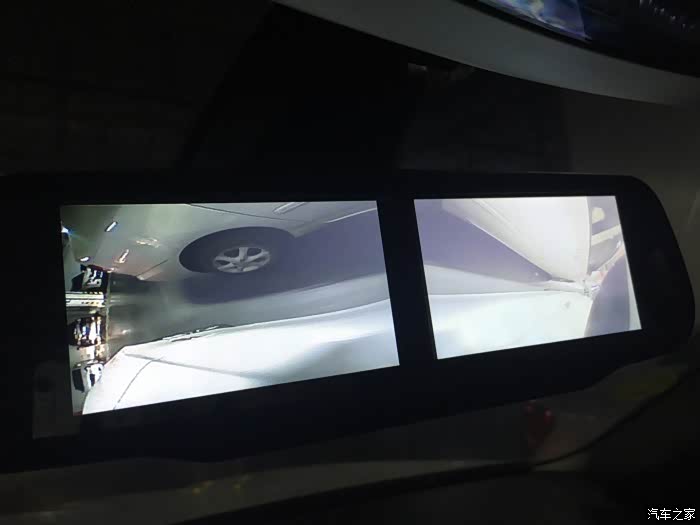

一个前轮一个后轮

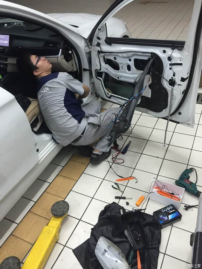

辛苦小哥了

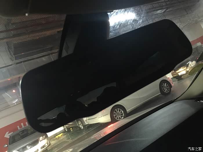

开关关掉就和后视镜一样,可以当镜子用

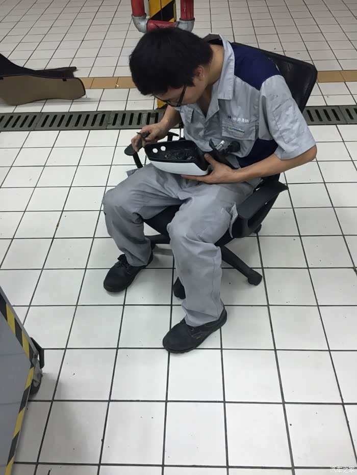

后视镜不好捣鼓,穿线也麻烦,他专修宝马,但是没搞过这个
做事很有责任心,取电是取一些无关紧要的ACC,不然有的电会影响电脑板
清晰度不错,主要是隐藏,美观,自己买个32的内存卡,高清应该有8小时,够了

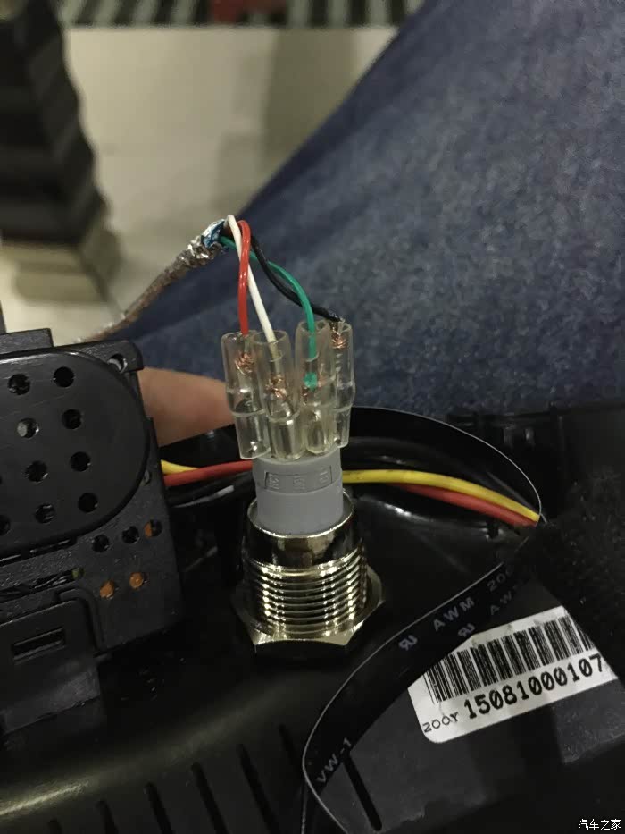

自己打孔,DIY个开关,不然长亮就失去了后视镜的意义了
最后说说,车里你只要随便拆个接口,都会出现故障码,要去消除的,所以这事还是请专业的搞比较实在
