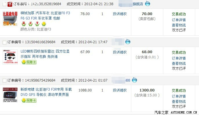

    DVD导航一体机、CCD后摄像头、4G凯立德地图卡一共1300元,不知名的倒车雷达68元,人工花费忽视为0元,一共花费1368元。广州深圳买的,广东地区一天到货,装机前前后后摸索、研究、学习用了几天,自己的车慢慢来装。其实现在给我装,一个小时到两个小时就可以装完。
    还买了一个汽车雨衣,一般厚,主要用来防尘,防一点太阳。网上订单如下:

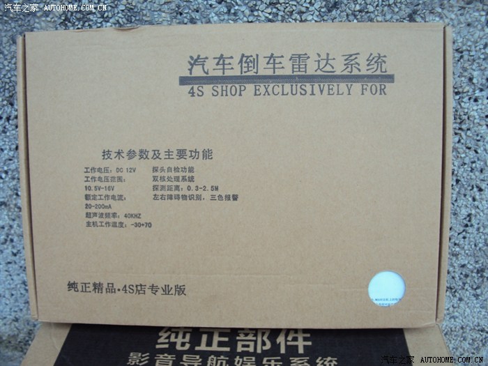

另一家店的倒车雷达包裹:

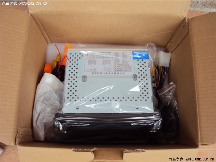

激动……   慢慢拆箱。(以下数码相机照)
开箱:
打开:
真面目:
说明书:

倒车雷达开箱:

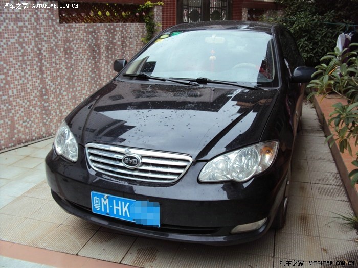

改装地点、车辆,原车CD留影。
本人的车车:

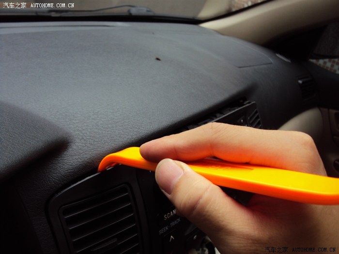

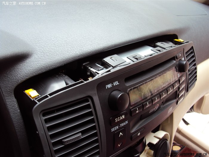

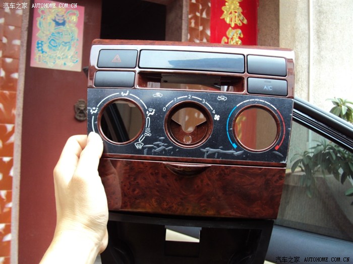

开拆:

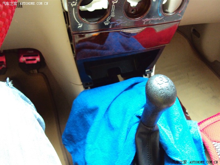

拆下后用毛巾保护好面板,预防刮伤。

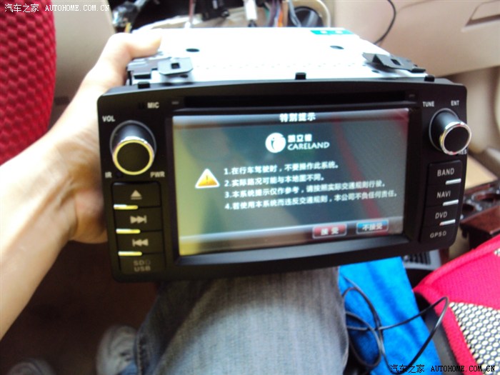

拆开后的样子,很简单,比我想象中简单。插头拔掉,新的DVD导航一体机插头插上,很简单,无损线头。
原车有六个螺丝的。
哈哈哈,对比下:兄弟换岗位咯!
先的DVD导航只有四个螺丝孔的,这点没关系,很稳定。原车架锁上。
主机接线基本就这样,很简单,原车CD拔下来,一体机的插头插上去。

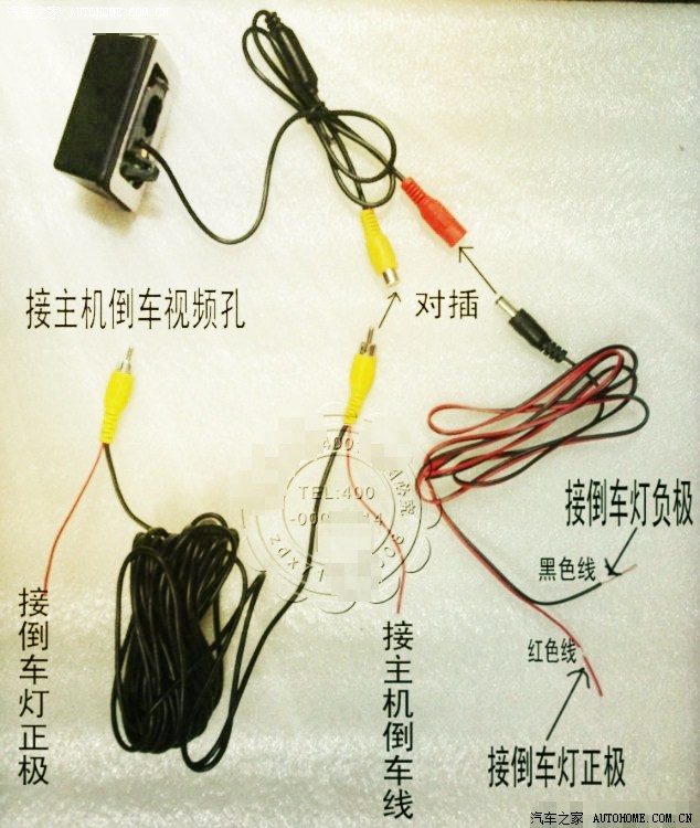

然后就是借倒车摄像头的线,也很简单,摄像头那边,电源借倒车灯的倒车灯线,一体机这边也接上倒车信号线,也从网上借图:(图中,接倒车灯正极和接主机倒车信号线写反了)

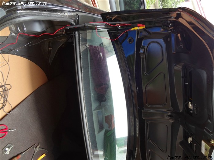

布好倒车视频线、雷达显示屏的线。
后排座位拉起来,从后排座位底下穿过后尾箱。
从驾驶室下面穿过,并绑好。得用心去从这个地方拉先,说也说不清楚。

后尾箱摄像头倒车雷达安装部分:

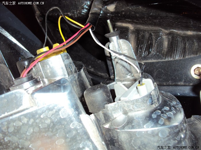

经过拆下尾灯测试和检验,12款的F3白色的线为倒车灯的正极,倒车摄像头和雷达的倒车信号接这条线:
当然,从后尾箱里面找到这根白线,没办法,破线接电源。倒车摄像头和雷达的倒车信号接这条线。

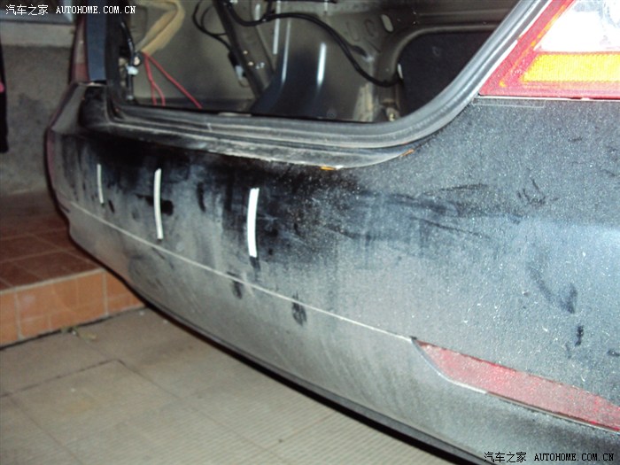

装倒车雷达部分:
从朋友借电钻,钻孔,(第二天晚上)。很容易的,高度,每个探头的距离,说明书上有写。标好位置,很快就钻完了,我还是第一次钻。
自己改装的超长线排插,屋里牵电出来工作,哈哈!
打好孔后,那孔外边是非常粗糙的,用美工刀或砂布打磨平,探头接进去,然后四个探头的线慢慢从左后雾灯的电线孔软封孔盖处割烂一点,然后牵进来,牵探头线的时候,非常麻烦,说也说不清楚,大家要自己动手的话,要慢慢来,我是在后尾灯上面用绳子一条一条吧探头的线引到这孔的后边,然后用钩子工具牵进后尾箱的,非常麻烦。

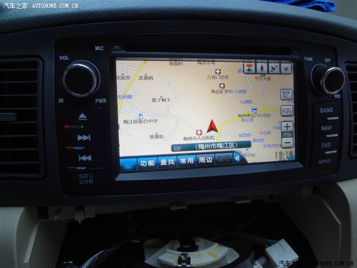

接好了线后,就开机测试了。接上GPS信号线、收音机信号线、其他插头的线。非常乱。
开机第一显示:

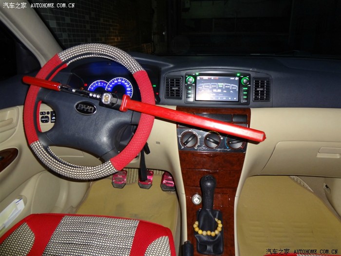

主画面,后来拍的。

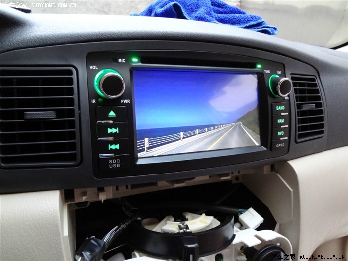

倒车效果:
马上就10颗星了,很好,一切正常。

主界面:
倒车雷达显示屏。倒车雷达和可视倒车一起发挥作用,还怕什么,用别人的话说“无敌了”。哈哈!
整体效果:

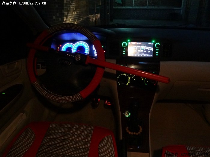

发几张后来照的晚间效果图:
