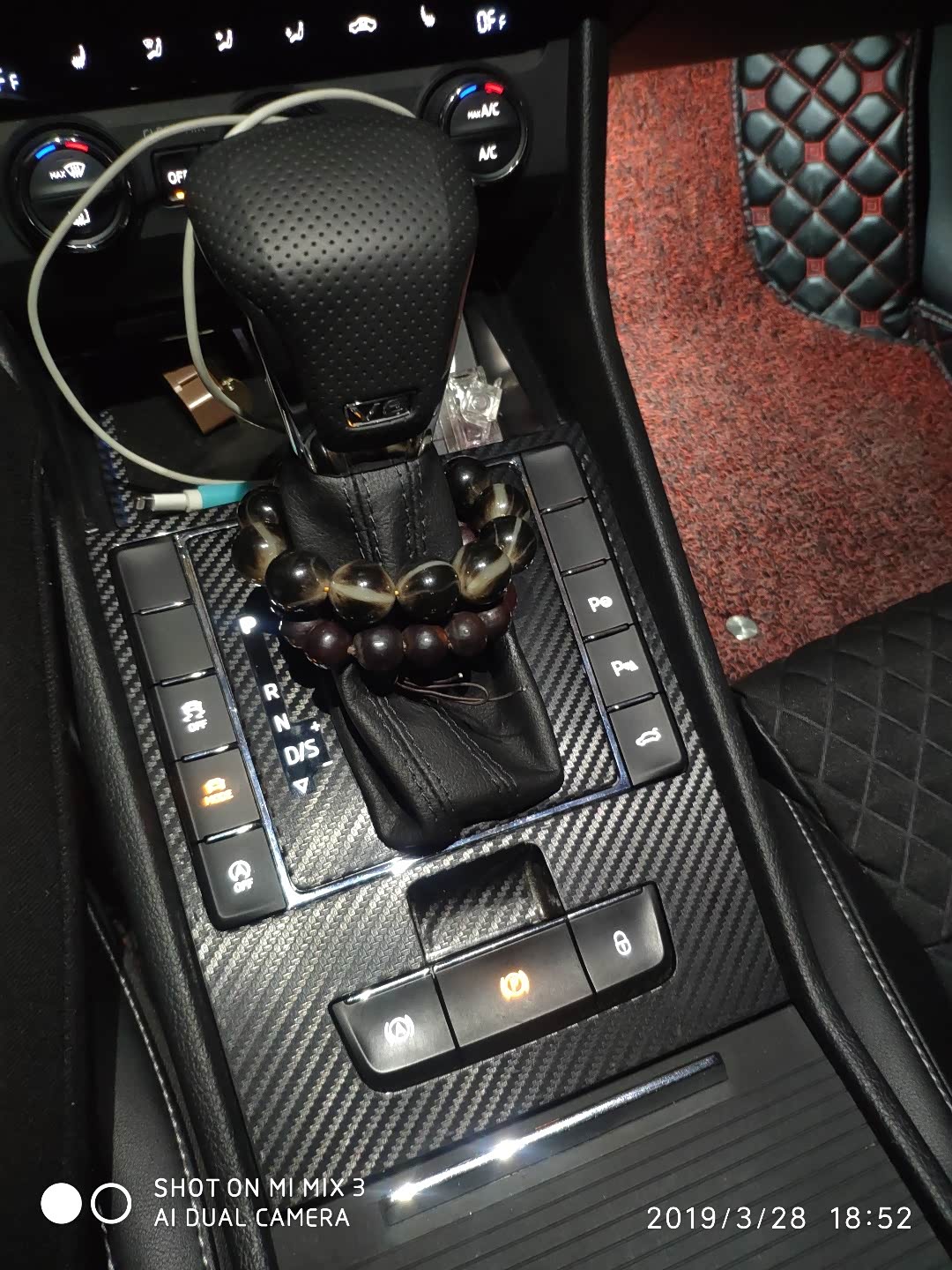

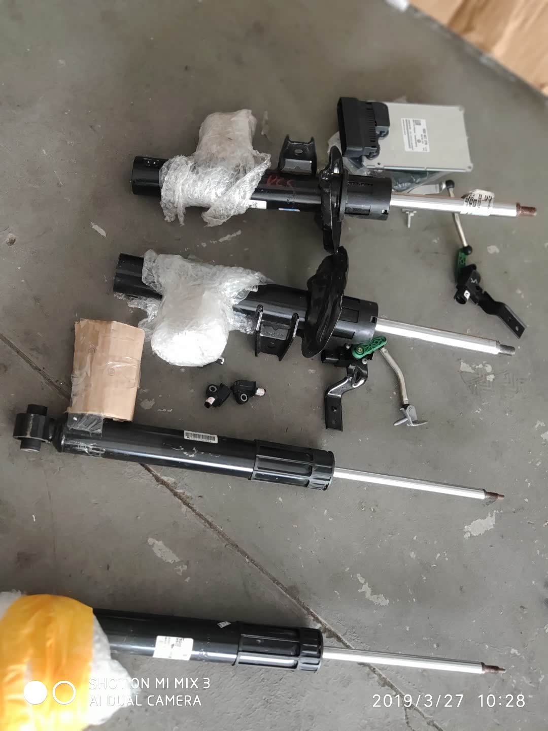

16款速派已经改装的差不多现在其它配置都过得去,就是底盘系统过坑时或者减速带感觉人都要被弹飞了。
在无意间看到的欧版的速派上有一台DCC自适应底盘悬挂,所以最近就去改了一套自适应底盘系统。

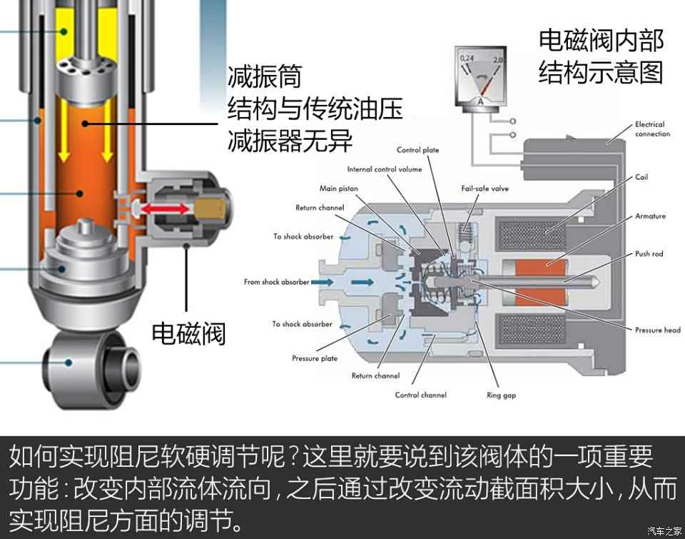

DCC动态底盘控制系统,是大众为其本家品牌所装配的一套相对亲民一些的主动悬挂系统,它的主要功能是为了应对不同路况,实现悬架软硬调节,让你随时切换运动与舒适模式。
这样原理性的讲解可能有些晦涩,那么就用身边的一件小事举列子:浇灌草坪。如果用一根橡胶管浇灌草坪的话,怎样才能让水射的更远一些呢?这时候你需要捏住管口,减小管口截面积的大小,流动的水便会更有劲儿了。也就是说,当流量一定的时候,改变改变截面大小,便可以实现改变压强的功能。而当你改变了流体压强,流体的力度自然也发生了改变,进而减震器内部阻尼也就发生了软硬变化。

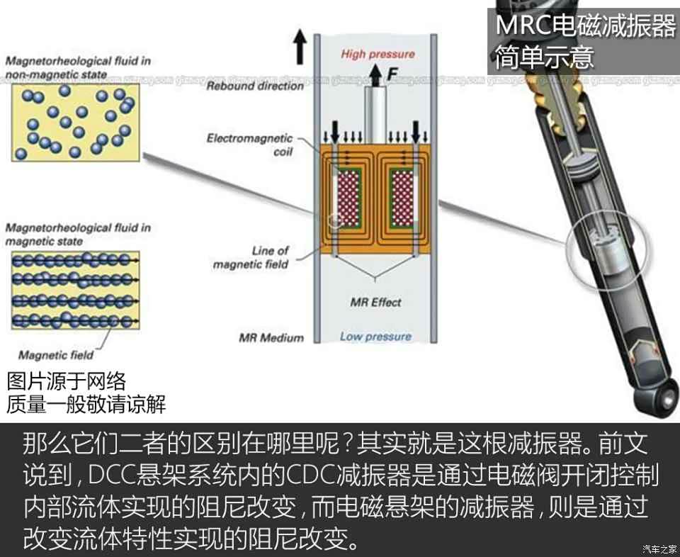

由于采用了电磁阀执行减震器软硬的调节,故其调节调节速度还是十分客观的可以达到毫秒级。除了驾驶员可以手动执行悬架软硬的选择之外,对于路面反馈回来的一些路况数据,它还可以执行实时调整,也就是说,手动选择的软硬悬架仅仅是选定了减震阻尼范围,而具体减震器阻尼反馈是一个时刻都在调整的过程。
电磁悬架及传感器ECU

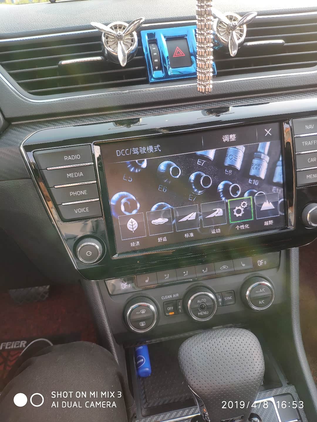

配备了DCC的驾驶模式

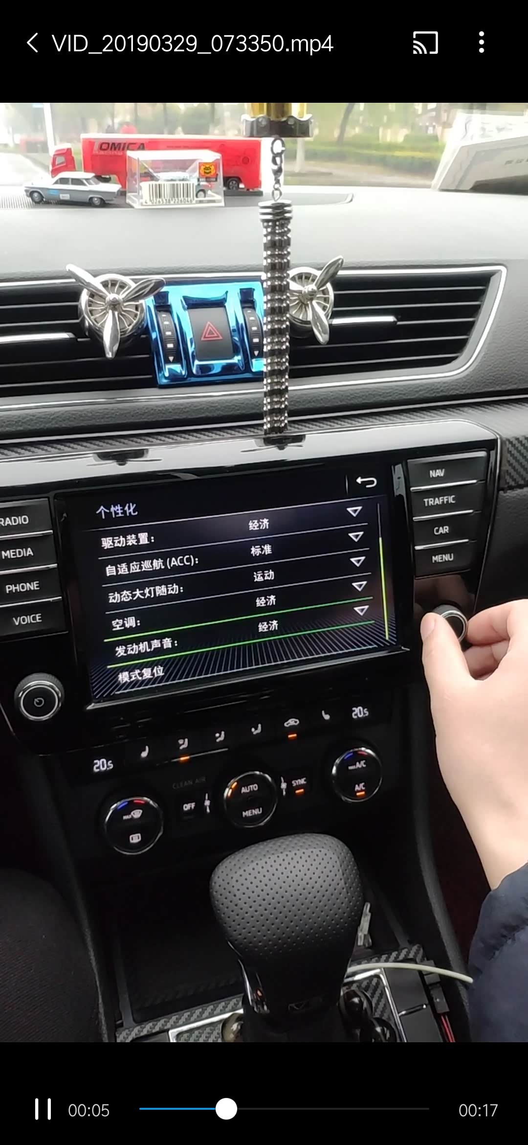

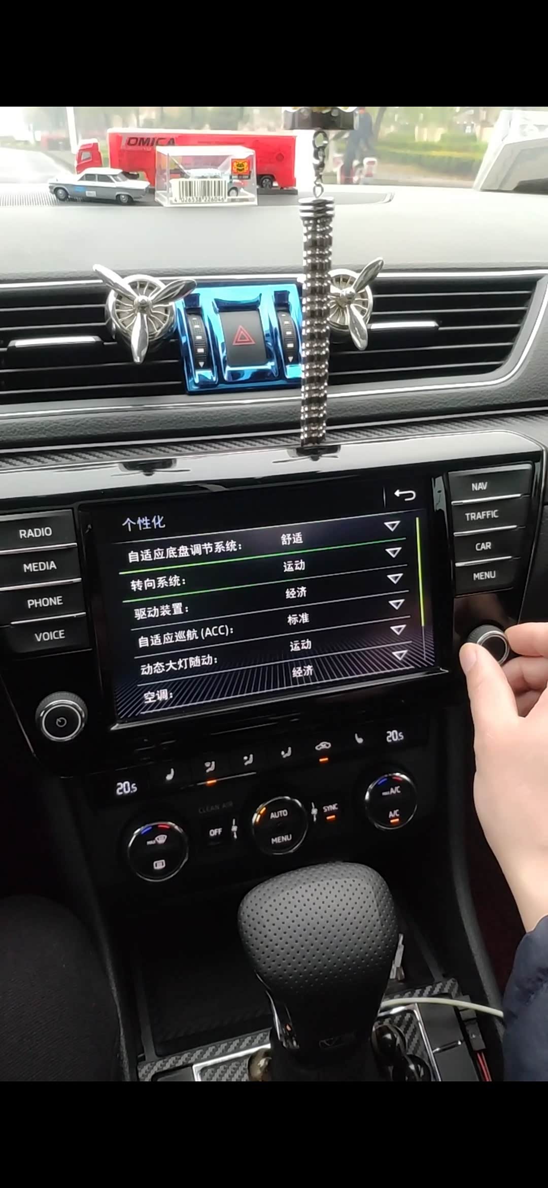

DCC驾驶模式的个性化菜单
DCC驾驶模式的个性化菜单
