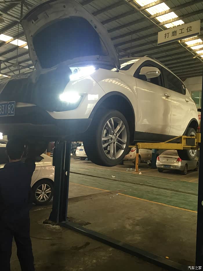

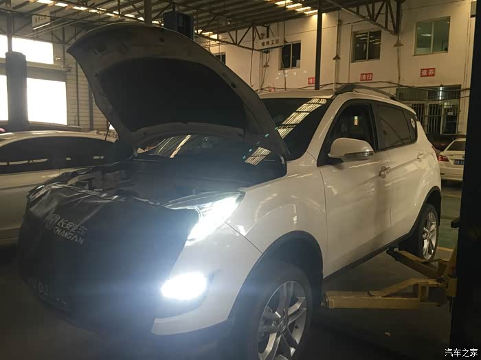

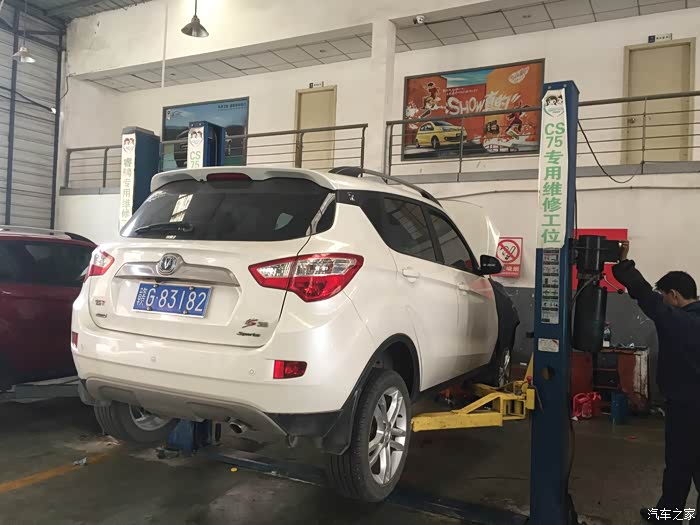

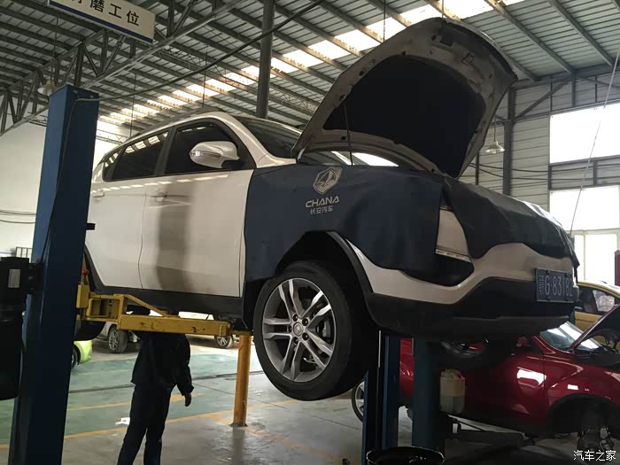

开进4S售后,工作人员做了详单,由保养技师开进了工作间升降台

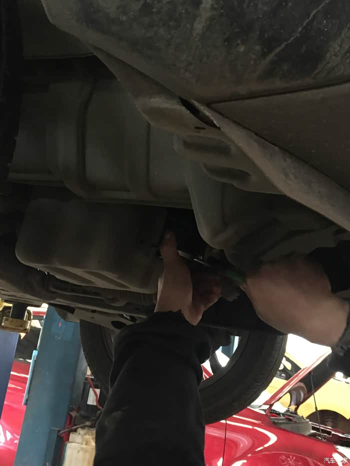

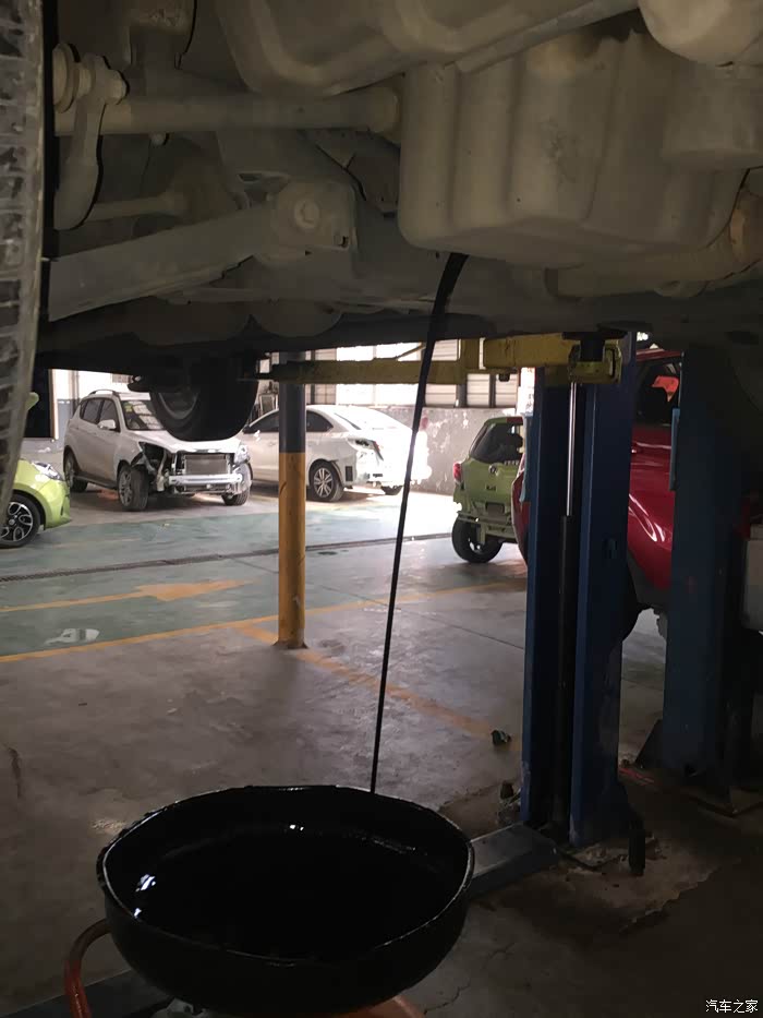

第一步放掉旧机油
上一张看不清,再拍一张,机油似乎有点脏了。

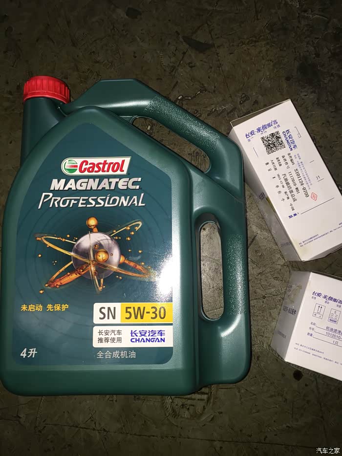

刚领出来的磁护,SN级别,长安定制的,与商品油包装不同。但包装上写着未启动,先保护。
包装背面再看看,第一次全合成机油,有点激动。

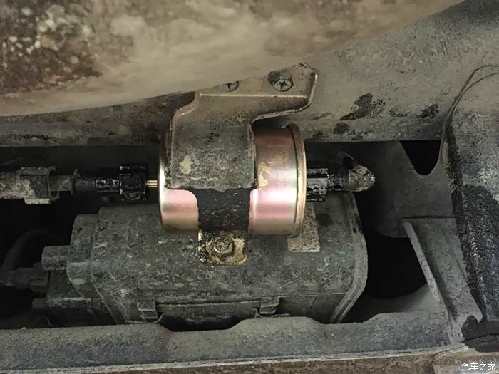

在我欣赏机油的同时,技师正在拆下汽油滤芯。
侧面看看
汽滤换新的了

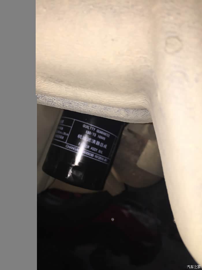

拆机滤
一下就换上新的机滤了,动作真快

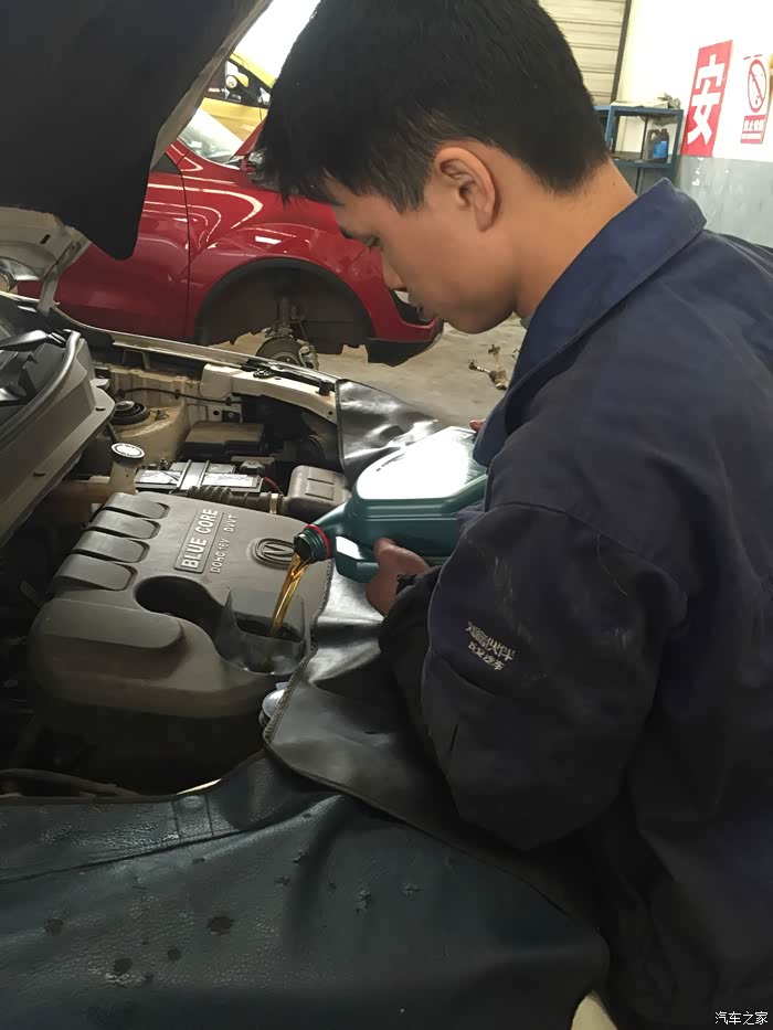

换好二滤,下一步就是注入磁护

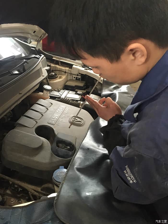

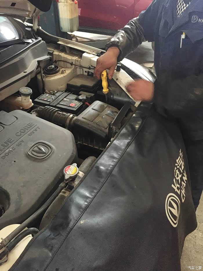

检查机油尺,是否加准了量。机油不能多也不能少,要不发动机要损坏。

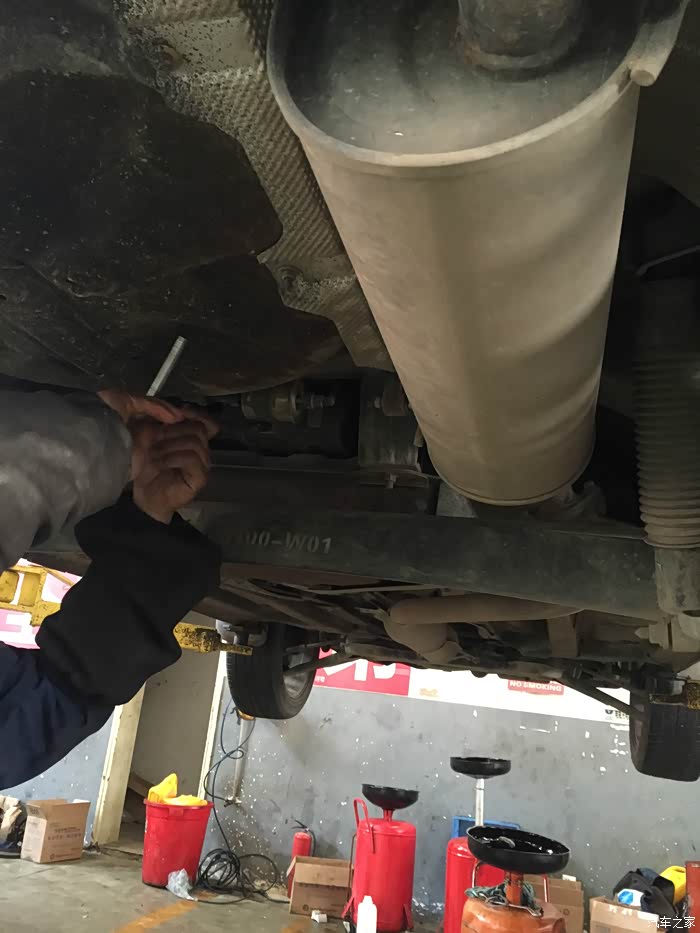

最后检查底盘

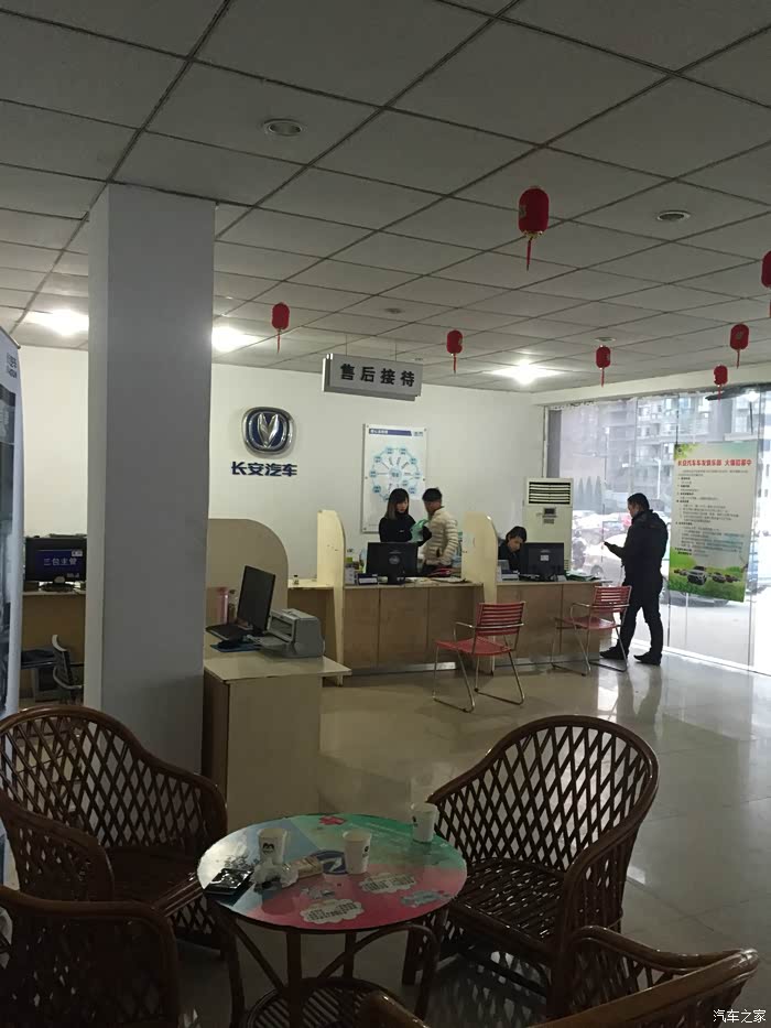

完工后在售后结帐。一个小时的保养过程,服务不错。
