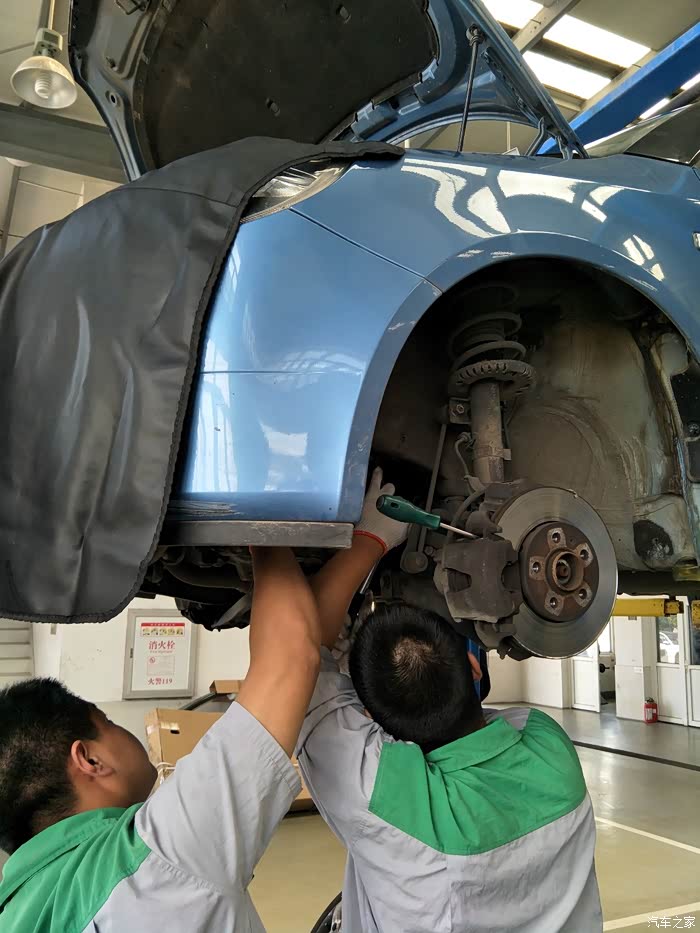

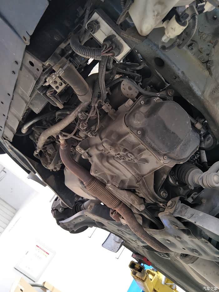

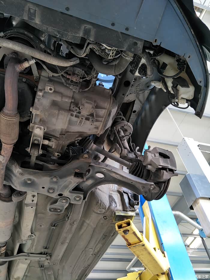

拆掉了前轮之后,变速箱的壳体出现。还有就是半轴不可避免的油泥。

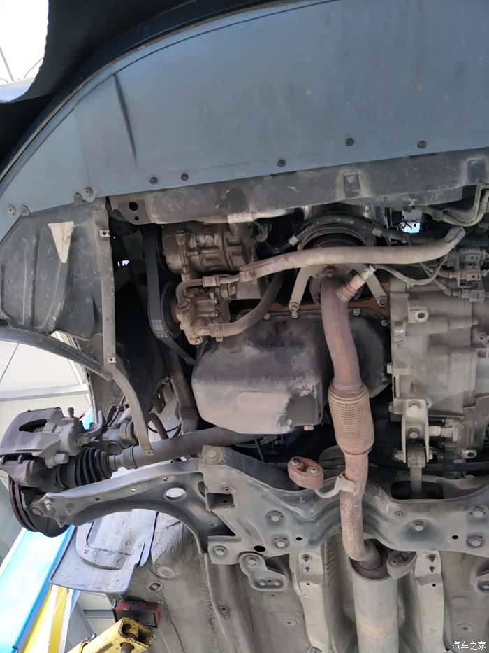

右半部,发动机油底壳。
底盘部分,其实晶锐的底盘表现还是不错的,高速稳,低速轻巧。说实话,我还是很喜欢这个车的,比家里的大车灵活,也省油。缺点就是隔音真差。

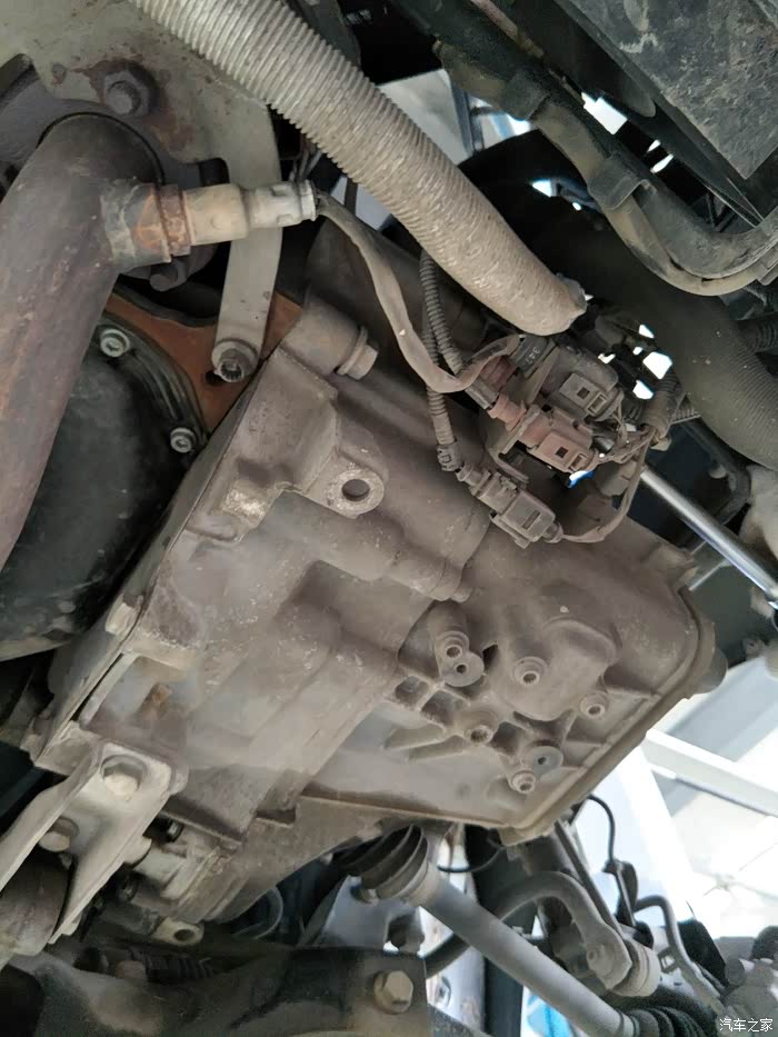

变速箱壳体,很多电线。

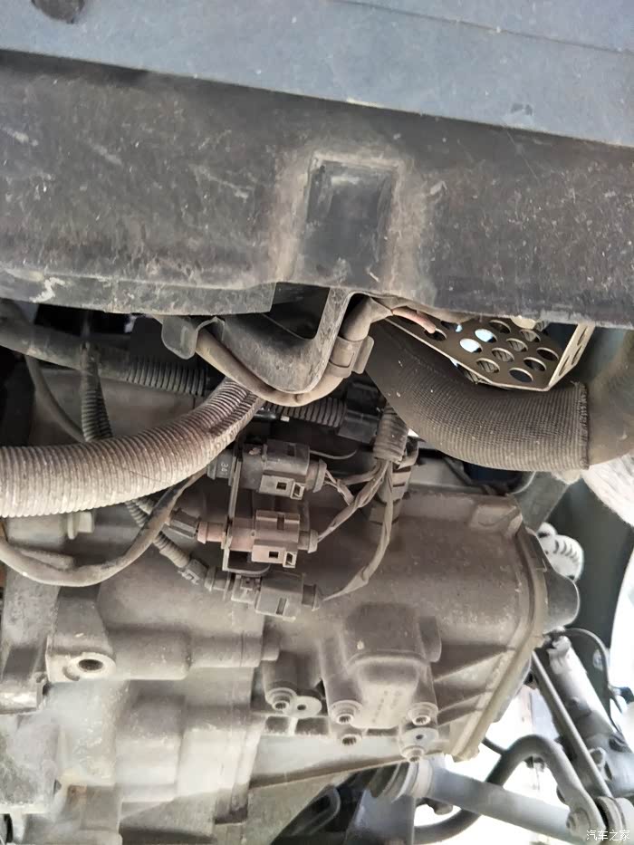

排气端氧传以及变速箱上面的各种线束,其实挺乱的。

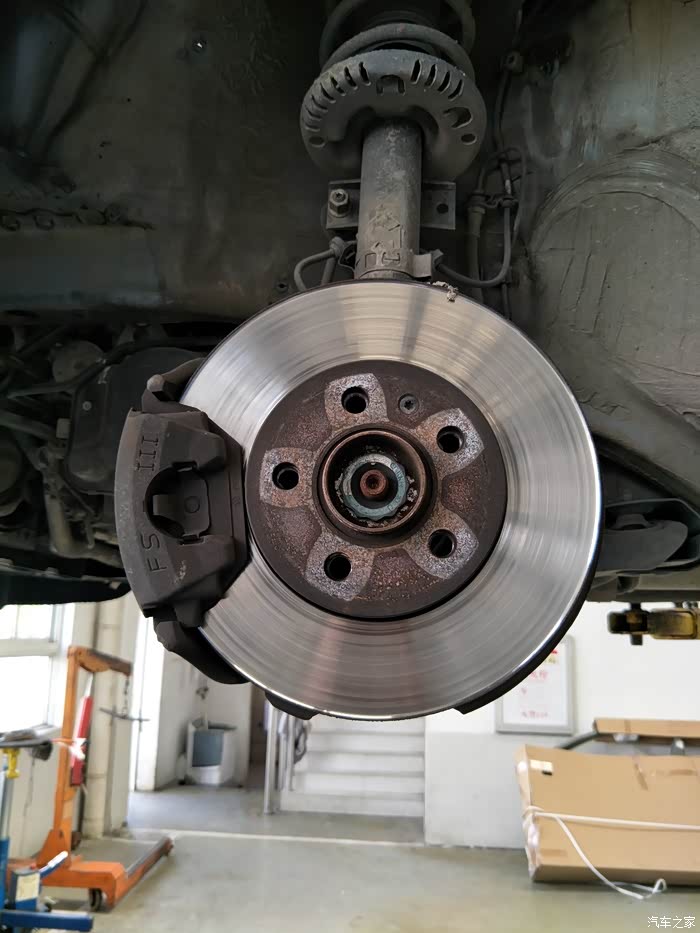

开始拆半轴了,把半轴拆卸,左右都下了之后,才能下变速箱。

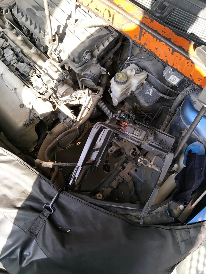

上面的电池等部件也被迅速拆光。
电池被偷的场景。

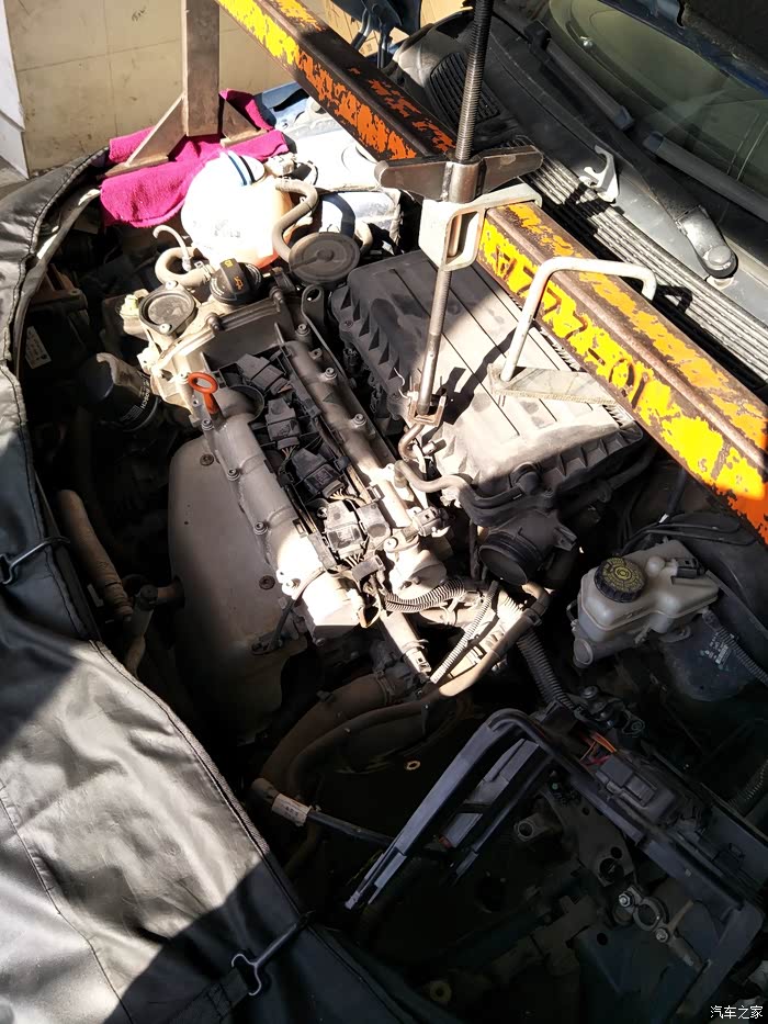

发动机被吊起来,因为发动机有支撑件,还有一半在变速箱。需要悬吊。

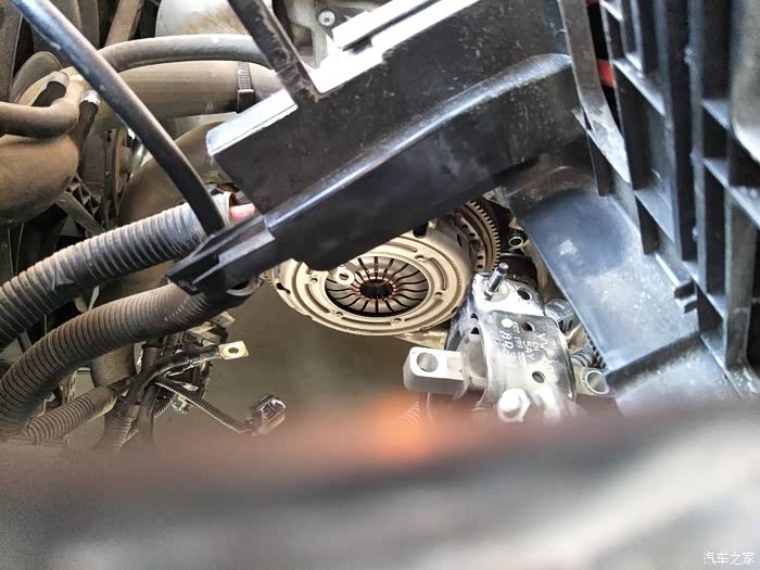

飞轮,压盘,离合器。

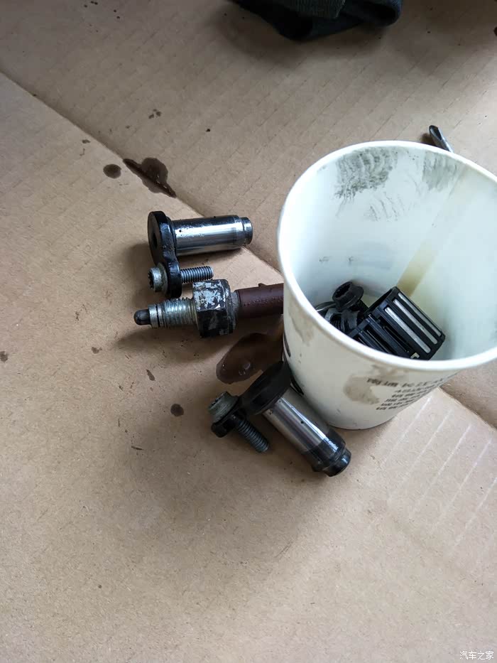

各种螺丝,限位轴承。

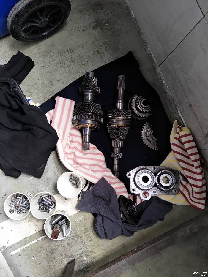

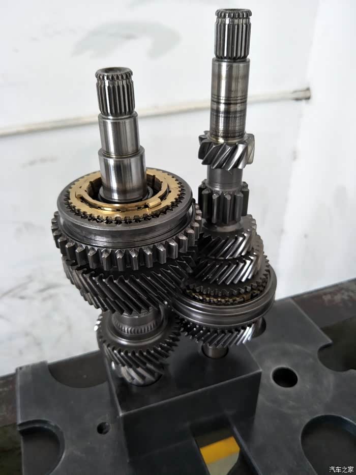

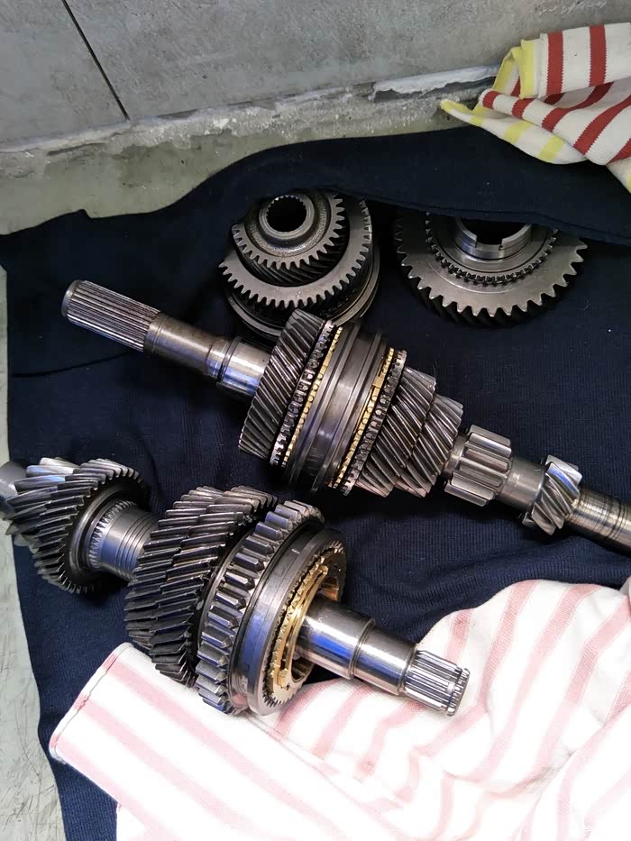

变速箱的1轴,2轴,已经损坏的轴承。
近距离看一下,齿轮组件,同步环等。

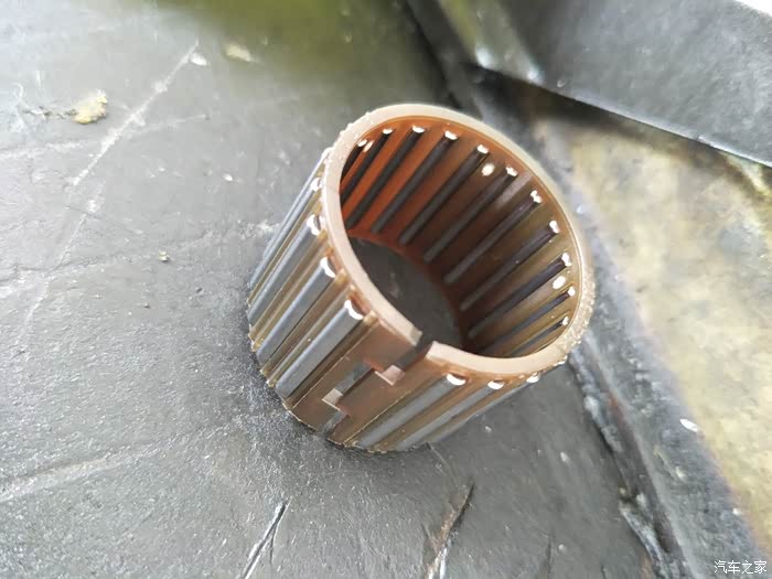

出毛病的就是这么个东西,1轴的轴承可能是因为变速箱油的问题,异常磨损,导致更换。
所以,那些觉得MQ200不需要换变速箱油的朋友,还是定期去检查一下,有必要换就换。油再好,也可能会流失,变质。

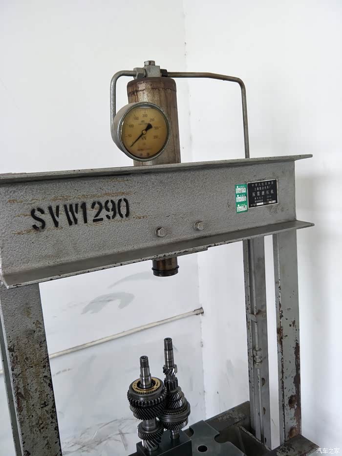

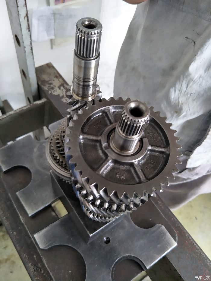

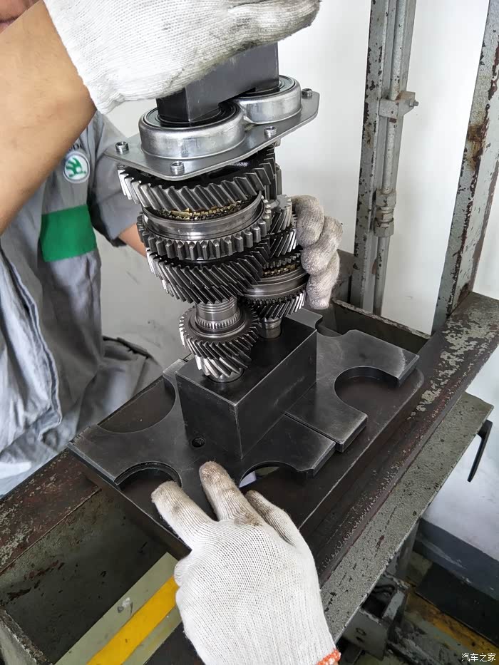

需要用这个专业的液压工具台来把1和2轴压到那个全新的轴承中去。

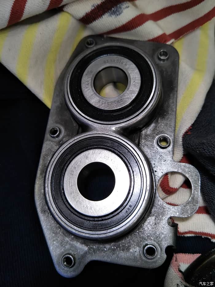

新的轴承组件。具体品牌我忘了。
专用工具开始压

液压台标识、有懂的人可以说说

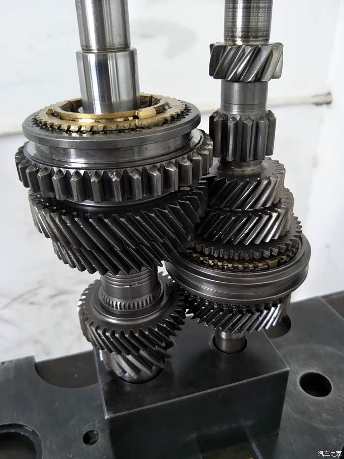

齿轮组,1-4档。
轴承开始就位

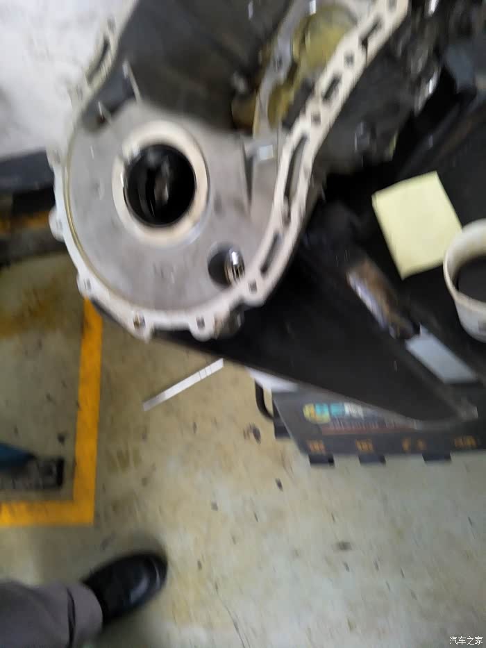

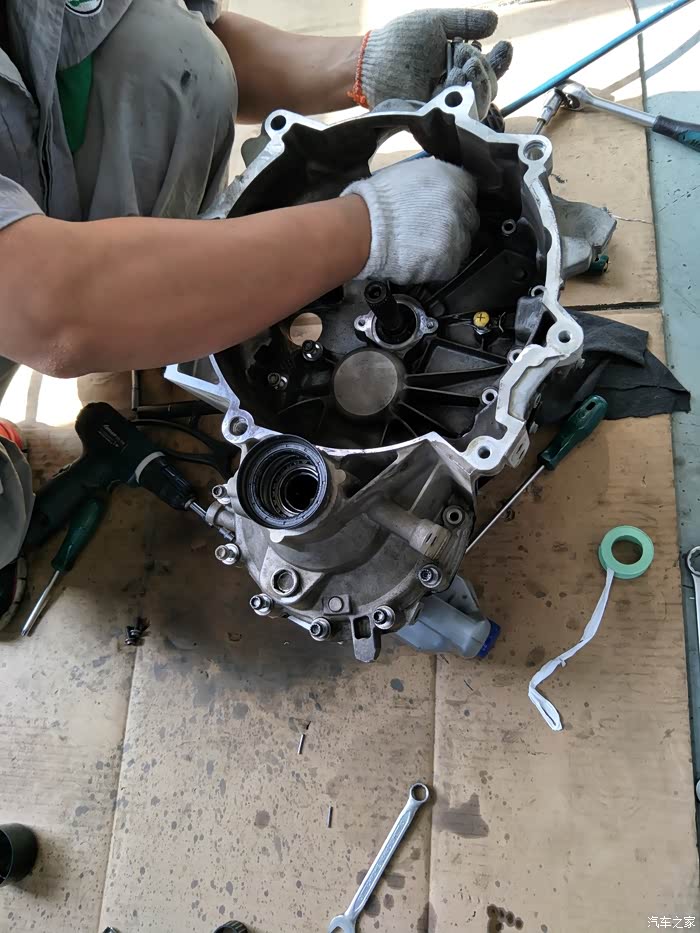

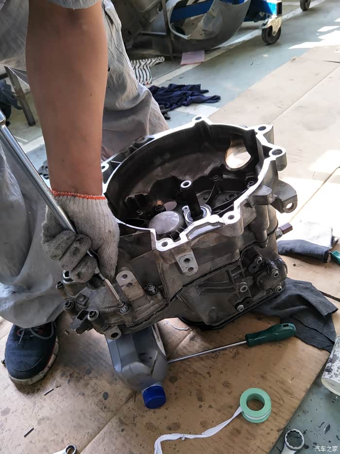

变速箱的壳体

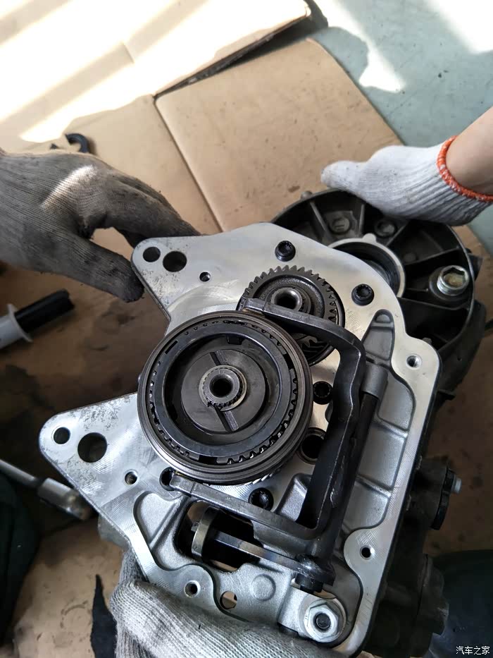

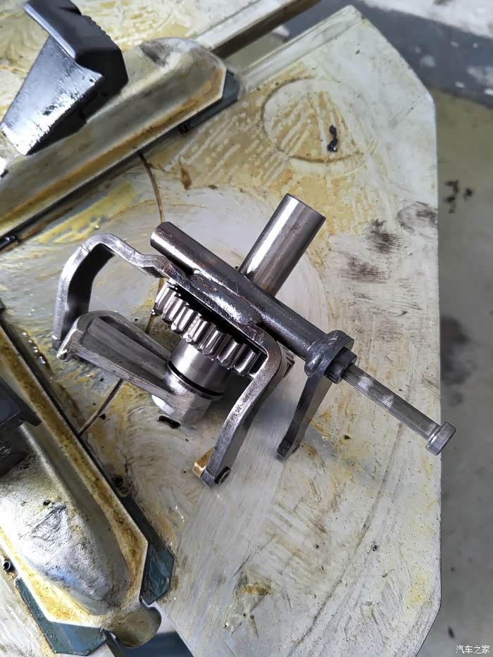

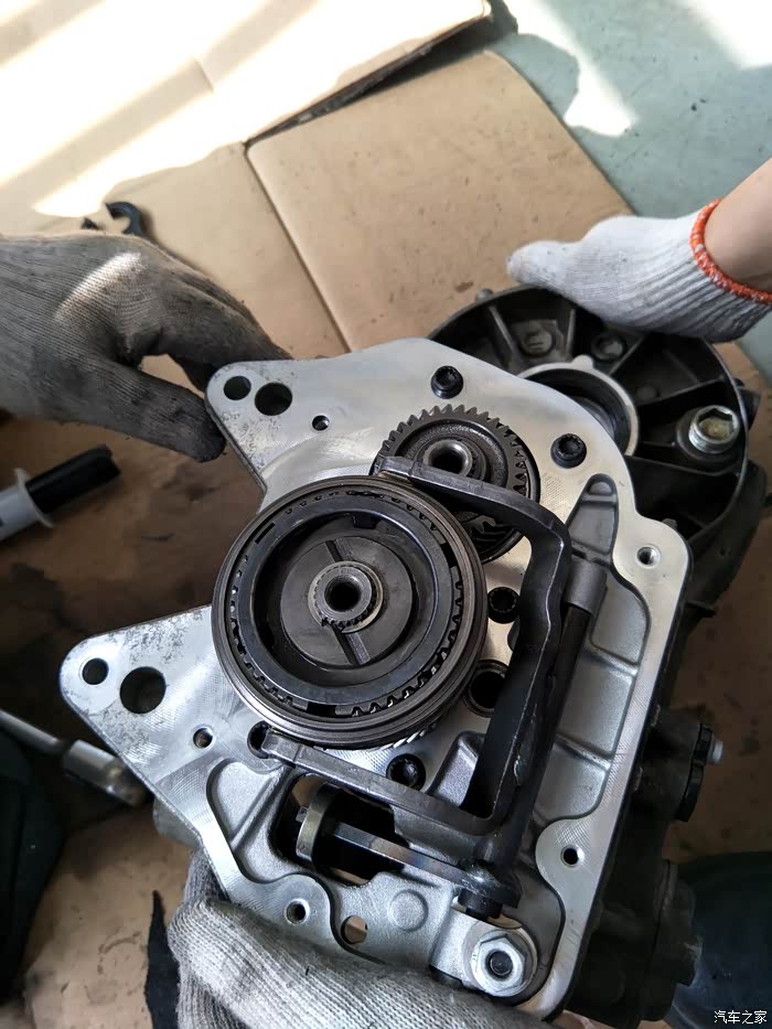

这个应该是倒挡齿轮和5档拨叉。

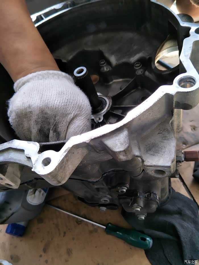

齿轮进壳
这个应该是5档齿轮
这个是5档齿轮安装位。

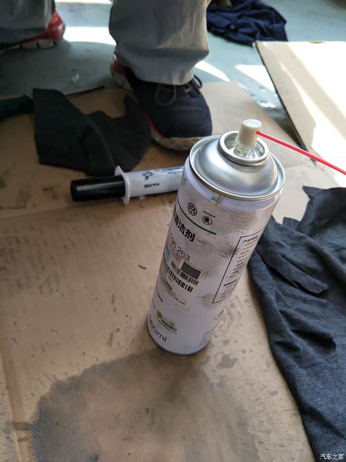

化清剂

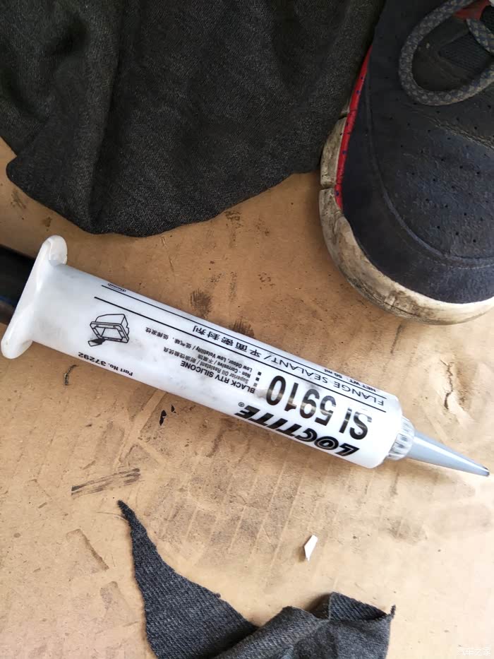

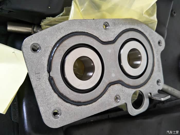

密封胶

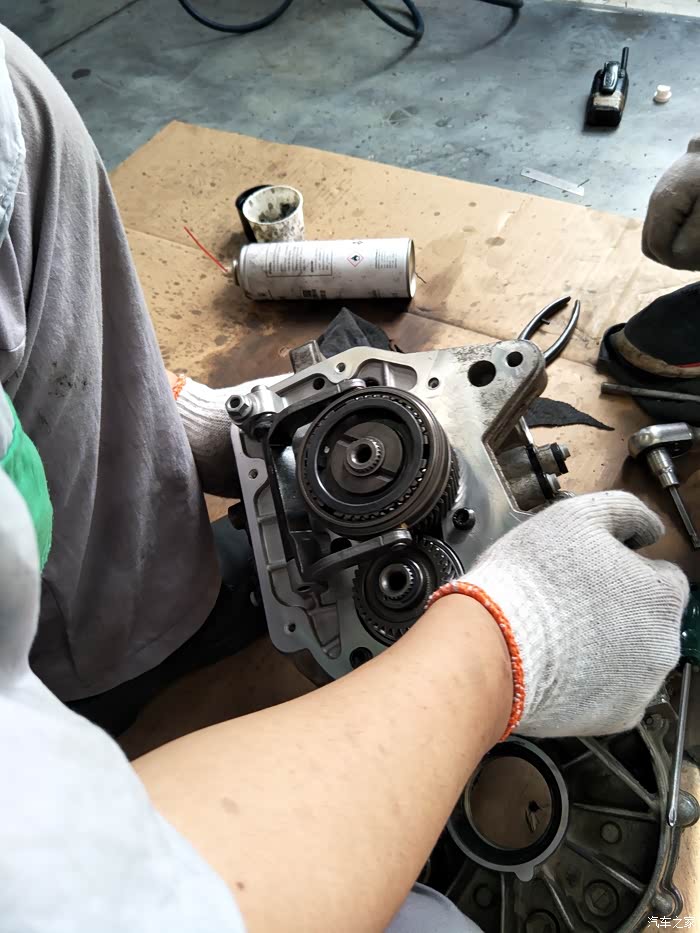

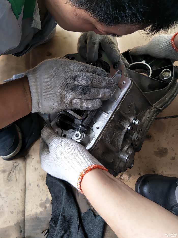

开始组装5档。

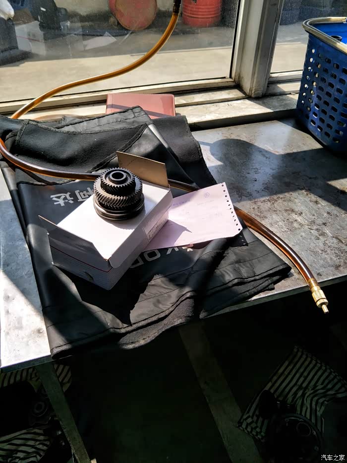

某宝上面卖的5档超比齿轮,就是把外面的黑壳拆了,直接更换这个齿轮组就行了。都不需要抬下来。
特写,看清楚点。

装外壳

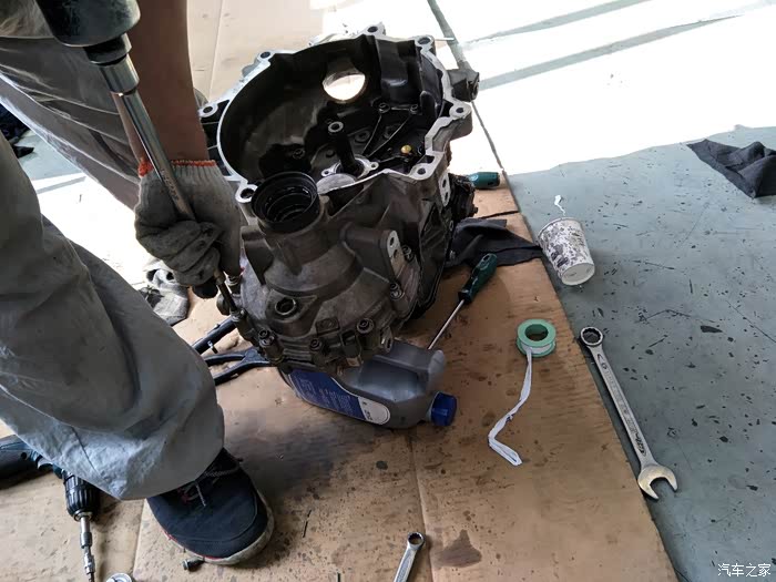

基本完成了组装
紧螺丝

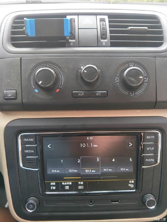

加一个MIB图,性价比很高。超级蓝牙很实用。

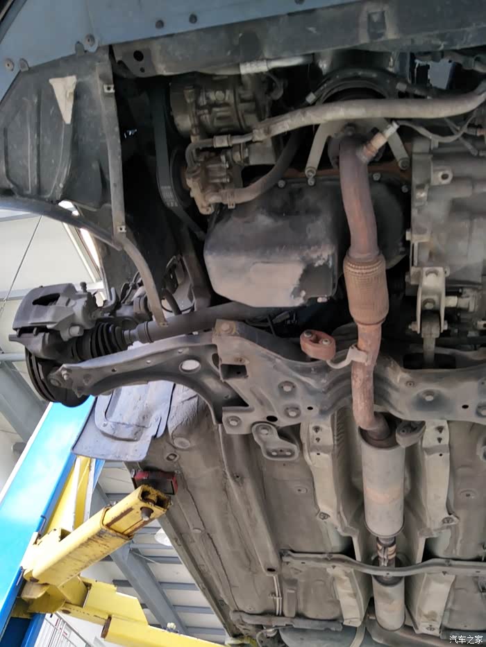

车头方向看
右半部,发动机油底壳。

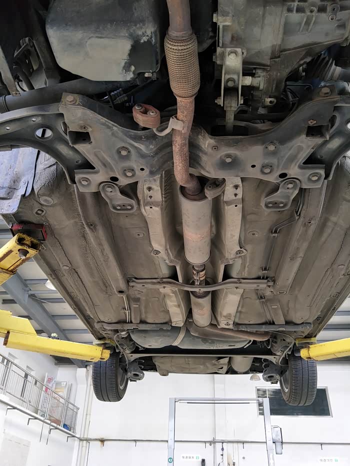

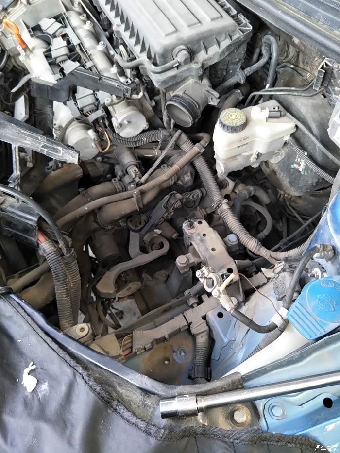

上面的电池等部件也被迅速拆光。
电池被偷的场景。

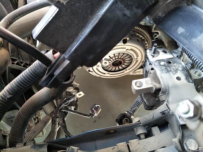

飞轮,压盘,离合器。

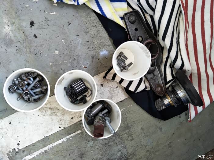

各种螺丝,限位轴承。

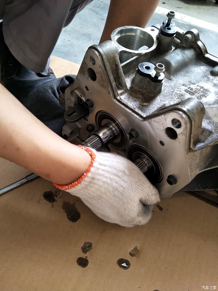

中途有事就先走了,下午过去的时候,就成这样了变速箱的1轴,2轴,已经损坏的轴承。
近距离看一下,齿轮组件,同步环等。
出毛病的就是这么个东西,1轴的轴承可能是因为变速箱油的问题,异常磨损,导致更换。所以,那些觉得MQ200不需要换变速箱油的朋友,还是定期去检查一下,有必要换就换。油再好,也可能会流失,变质。

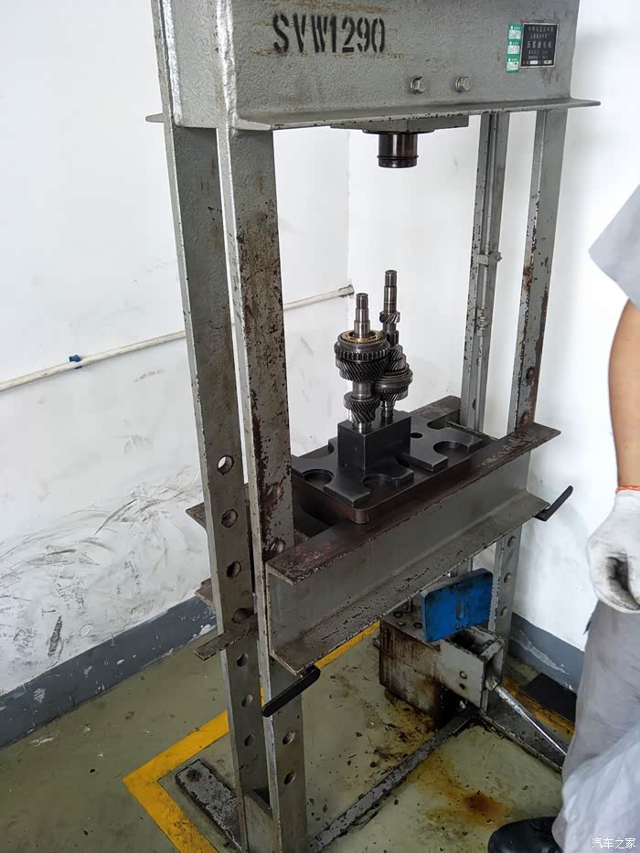

这个是第三天,定的轴承到了,开始组装的时候拍的。需要用这个专业的液压工具台来把1和2轴压到那个全新的轴承中去。

新的轴承组件。具体品牌我忘了。
专用工具开始压

液压台标识、有懂的人可以说说

齿轮组,1-4档。
轴承开始就位

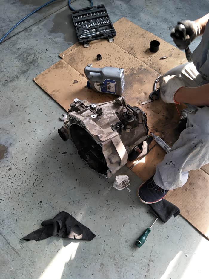

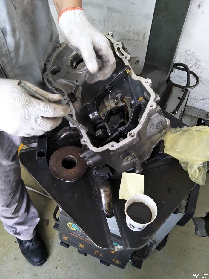

变速箱的壳体
这个应该是倒挡齿轮和5档拨叉。
齿轮进壳
这个应该是5档齿轮
这个是5档齿轮安装位。

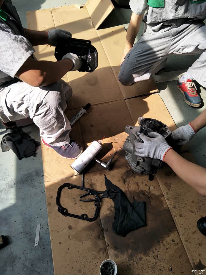

化清剂
密封胶

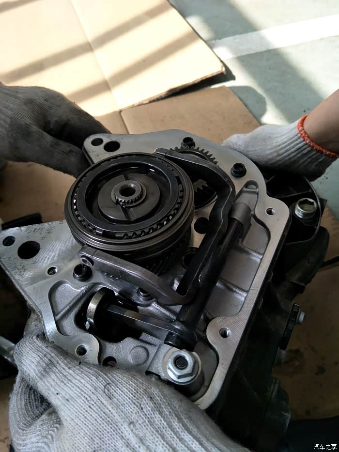

开始组装5档。这个变速箱是从老的4档进化而来,直接保留了原来的设计,在外部加入了5档,实现了轻量化,结构紧凑。

装外壳
