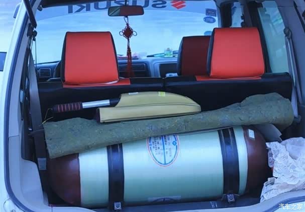

在朋友的介绍下,找了一个改装的店面,花了6000多的价格成功改装了,烧完天然气的情况下可以烧汽油,每公里节省更不用说了,本来北斗星烧汽油的我的平均在7个左右吧,现在花了6000多感觉还是开几年也是很合算的
说说油耗,不对,现在应该说是气耗了,我们这里的天然气是3.8一方的,我的是80灌,加满才65元,但是能跑350里路,大家算算每公里多少,相当的合算了。现在使用了好几年了,跑了好几年了,一点问题都没有发生,就是在起步和上坡的时候没有汽油来的劲头足,但是相当的不错了,烧天然气的这些年,和烧汽油的对比一下的话,估计也省下很多钱了,节省和显而易见的。
安全性绝对的没有问题的,有人说那就是个定时炸弹啊,其实我们这里这么多改装的,就没有出现事故的,不用多担心的。
环保问题也是显而易见的,冬天也根本不存在打不着火的问题了,这一打就着,非常的方便。
对发动机的损伤也基本上没有的,建议在开过几年后改装,别新车就改装,听说这样不好,反正我也是不懂。
这就是传说中的定时炸弹,其实很温柔的,罐体都是有着安全的保障的,大可必不担心。
