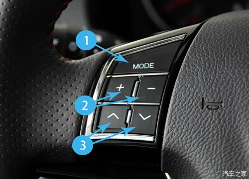

1、模式按钮(MODE)
反复按压按钮,可改变模式。
可选择Radio、CD或DVD(如果唱片已被填装)、SD、USB(如果USB有输入)、
BT、Navi、Auxin模式。
长按按钮,可开启或关闭视听系统。
2、音量按钮
长按音量按钮,可调节音量的大小,直到音量达到所希望的程度时松手。
3、频道按钮
按压频道按钮可切换电台频率。
短按相应按钮,系统将转换至您正在收听波段的上一个或下一个预设电台。显示屏
将显示相应的频道号码。
长按按钮后松开,系统将搜索当前波段的上一个或下一个电台。显示屏将显示相应
的频道号码。
当唱片正在播放时,按压相应的频道按钮,视听系统将跳至上一个或下一个节目的
开头,显示屏将显示唱片节目的编号。

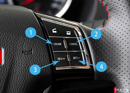

1、启动/关闭按钮(CRUISE)
2、解除车速设定按钮(CANCEL)
3、恢复车速设定/加速按钮(RES/+)
4、车速设定/减速按钮(SET/-)
启动
1. 按压 CRUISE 按钮,组合仪表上的指示灯 点亮。
2. 调整至所需车速(不低于45公里/小时),按压 SET/- 按钮,当前车速被设定并
保持此车速行驶。组合仪表上的指示灯点亮。
建议5挡、6挡在60公里/小时以上时设定巡航车速,否则容易造成车速不稳。
提高车速
提高设定的车速,有以下三种方法:
¤长按 RES/+ 按钮,可持续提高车速,当达到希望的车速时,松开按钮即可。
¤按压 RES/+ 按钮,每次按压车速提高约1.6公里/小时。
¤踩下油门踏板将车辆加速至所需车速,然后按压 SET/- 按钮以设定新的车速。
降低车速
降低设定的车速,有以下三种方法:
¤长按 SET/- 按钮,可持续降低车速,当达到希望的车速时,松开按钮即可。
¤按压 SET/- 按钮,每次按压车速降低约1.6公里/小时。
¤踩下制动踏板或离合踏板将车辆降低至所需车速(不低于45公里/小时),然后按
压 SET/- 按钮以设定新的车速。
暂时加速
如果想在车速设定期间暂时加速,可以踩下油门踏板。加速后,松开油门踏板将恢复设定的车速。
解除设定车速
解除设定车速,有以下两种方法:
¤踩下制动踏板或离合踏板;
¤按压 CANCEL 按钮

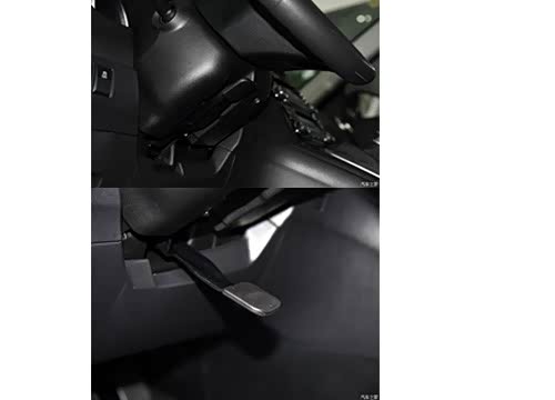

1. 将方向盘下方的调节杆推至最下端;
2. 上、下、前、后推动方向盘,使其对准您的前胸位置
3. 将调节杆向上推起,锁定方向盘;
4. 试着移动方向盘,以确定锁定牢固。
警告:
¤行车中,禁止调节方向盘。
¤调节方向盘之后,请务必确认其已被牢固锁定。
