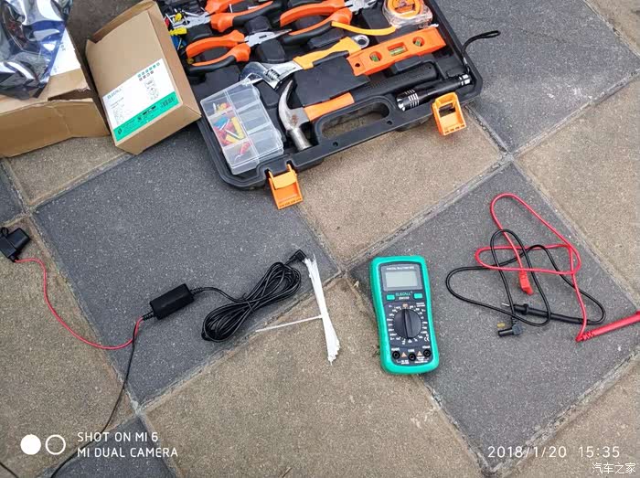

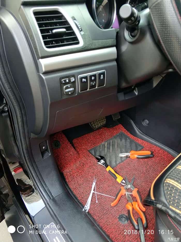

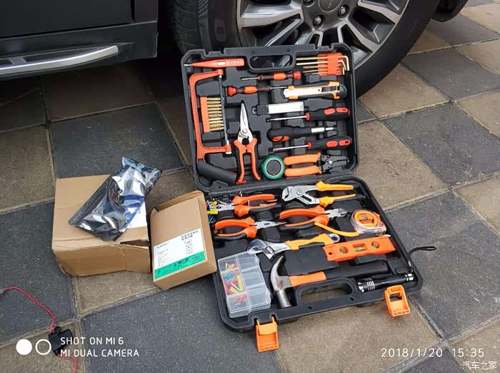

改装准备:T宝买一个降压线,41大洋,好贵的说,让卖家不要送撬棒和电笔,便宜5块,觉得还是买个质量好的,不差这点钱了,不要跟我的小六子省钱。因为自己有万用表和工具箱,下面上图,撬棒是上次行车记录仪送的,这次可以用上了。
之前家里装修的时候买的一套工具,备着总会有用的。
万用表是之前T宝买的,以前都是拿公司的用,每次都很麻烦,不如自己买一个,放在家里,家里啥电器坏了,可以检修一下,这次也用上了。

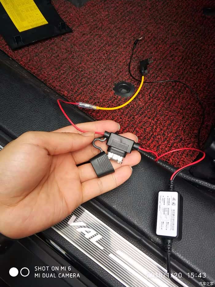

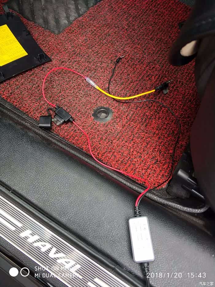

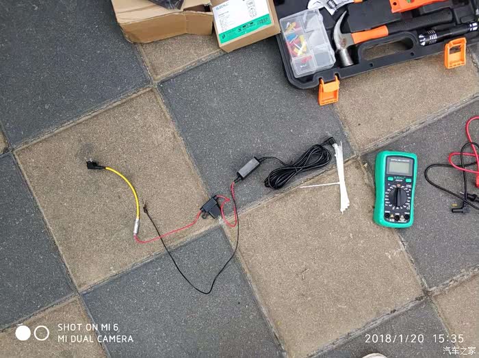

旁边的就是降压线了,我的行车记录仪是Mini口的,车友们买的时候要注意匹配哦,线上有个降压盒,和一个保险盒,前面黄色线缆就是取电器,车友们最好还是买一个取电器比较好,方便取电。
对了还有一把扎带,自备的经常去客户,随便拿。嘿嘿。。

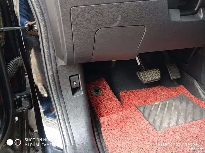

先找到保险盒,保险盒咱们的小六子上面有两个,一个在引擎盖下面一个在我们驾驶方向盘下面,我们此次采用的保险盒就是驾驶方向盘下面的,如下图

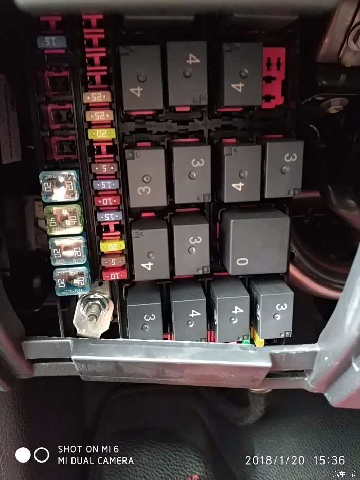

上图中的小方块用力掰下来就可以了,然后我们看里面的大图

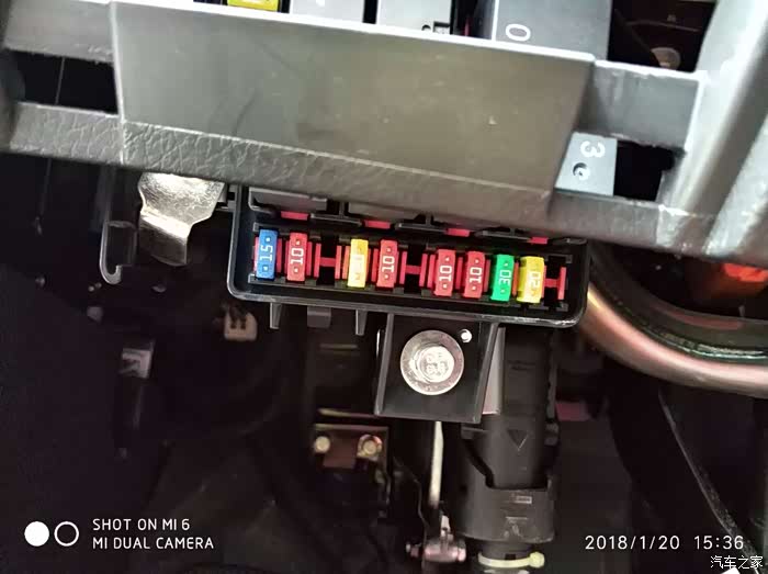

下图中,黑色方块是继电器,彩色的就是保险,里面有很多保险。保险分两个区域,一部分在左侧竖着的,一部分在继电器下面,下下张图可以看到。

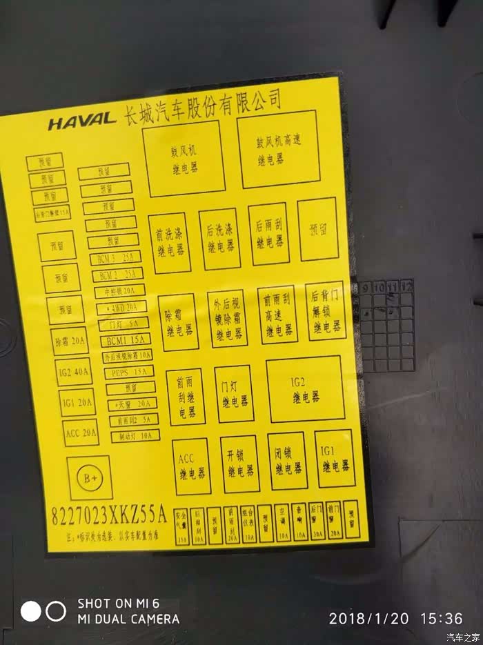

保险盒的盖子里面可以看一下保险盒相关的定义,
根据我们车上的电的类型又分为常电和通电,长电就是一直有的电,比如我们熄火锁车之后这个电还没断,那就是长电,还有一种我们点了启动按键这时候来的电就是通的电,有人称ACC
因为我不需要行车记录仪一直录像,所以我选择ACC,如果车友需要24小时录像,那就要找长电。

前几天看了一个帖子说我们的小六左侧的都是长电,下面的都是ACC,而且下面的保险别的最好别动,最好取音响的保险电最好,那我也不用去试了,因为其他的都是比较重要的保险,万一有问题那就麻烦了。
其实我们保险盒里面有很多预留,但是很多预留都没有铜片,左侧的预留有几个有铜片的,但是我用万用表测过都是长电,所以放弃了,下面的通电ACC所有的预留都没有,所以我也直接用音响的保险了。

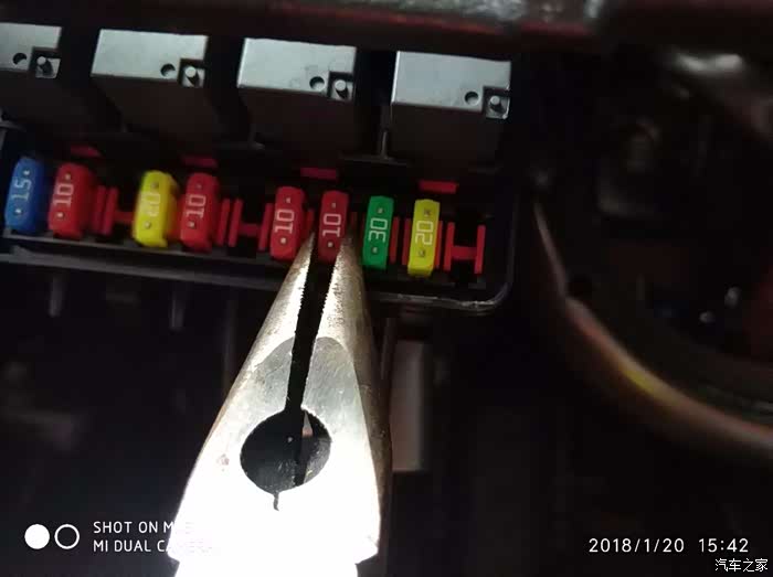

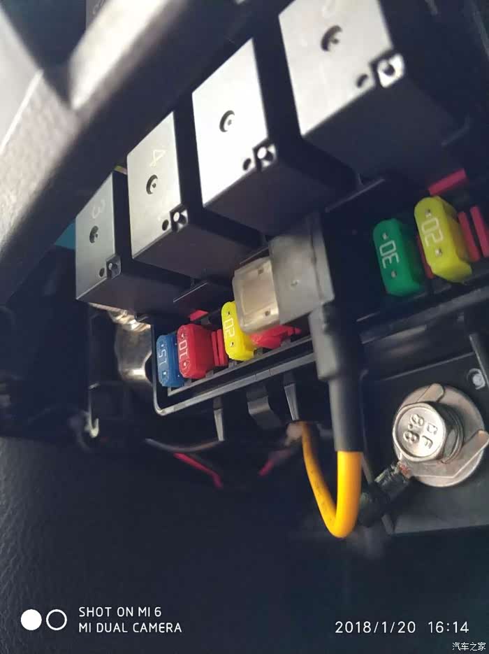

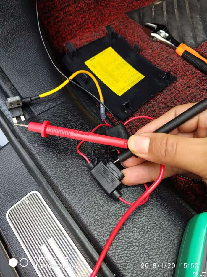

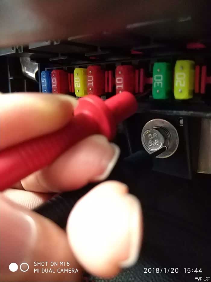

下面我们就要把保险取下来确认一下了,有人说我们车上哪里有专门取保险的工具,我没有看到,直接用尖嘴钳子直接上,晃晃就取下来了,下图。下边的保险右侧数第四个就是音响,取下来,上面有两个铜片。这时我们要用万用表测量一下

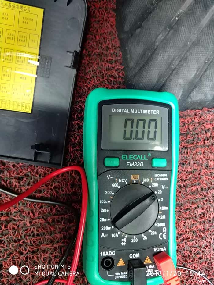

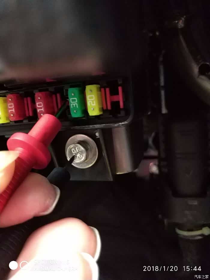

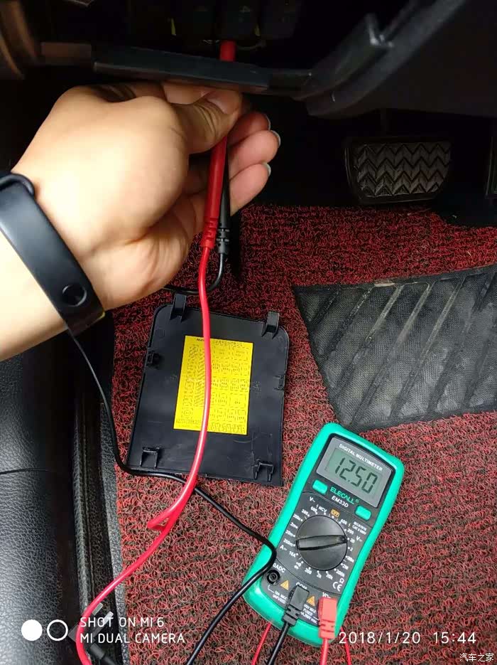

万用表红色指针打到下面的铜片,黑色表笔打到下面的六角螺丝,这时点启动开关,发现都没有电压,然后换上面的铜片,发现在启动开关点后是有电的,这就说明电是从上方铜片过来的经过保险丝传到下面的铜片,也确认了我们取得电就是ACC的电,也确认了电的导通方向。

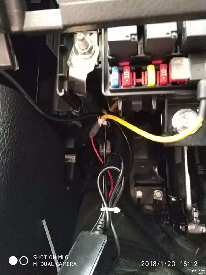

下面我们就来搞取电器了,取电器下图,因为我买的中间有保险丝,所以我可以取出保险丝以及取电器的保险丝,测量导通情况
取电器的原理就是在不改变原来的取电保险的情况下,将新的取电从有电的一端引出经保险丝到我们的降压线,只是12V的正极。负极就是我们刚才说的那个六角螺丝。
我们拔出的保险丝,将其插到取电器的一个插槽里面,另外一个保险丝是买的时候配的,我们要确认取电器保险丝前端接的是有电的铜片。这样有电的铜片经过取电器的保险丝给到降压,要小心了,如果接反了相当于你的取电器的保险丝没起作用,反而用的是原车保险丝,音响电流和行车记录仪电流如果同时使用且用电电流大的时候要烧保险丝了。如果你懂电路,那就直接上吧,不懂也没关系直接问淘宝客服他们家的那个针是保险前端,哪个是保险后端。直接对应接上就好了。

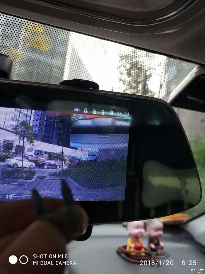

接上取电器这边,那边接上行车记录仪,可以测试了,行车记录仪一般会有一个电池或电源图标,可以根据这个区分你的末端是否有电,或者直接拿一个Mini接头的手机MP3等插上那头,在我们按下启动按钮,启动按钮各个状态是否跟我们取得电的状态是否一致。
下图,行车记录仪最右侧,是电池供电。
我的看不太清,下面的是电源供电,说明没问题,下面就要布线了。

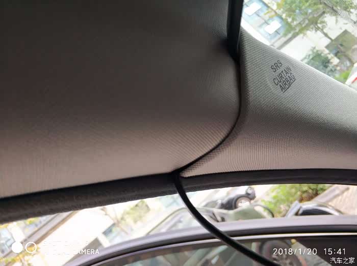

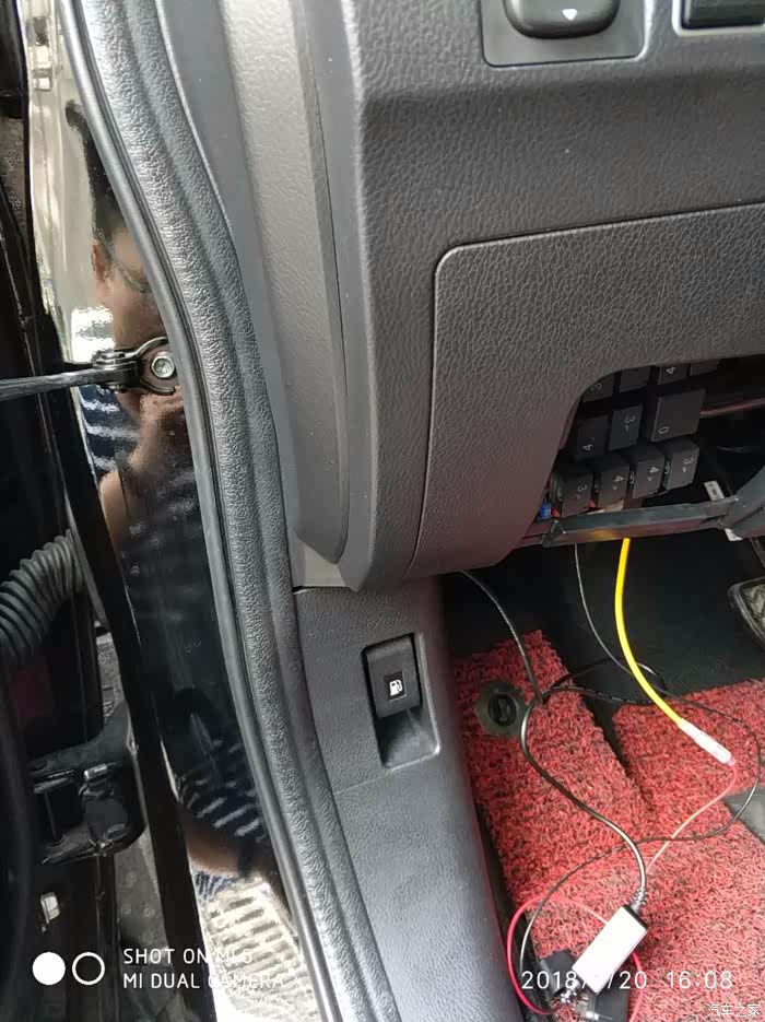

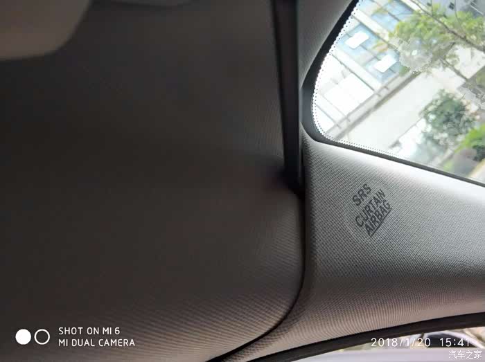

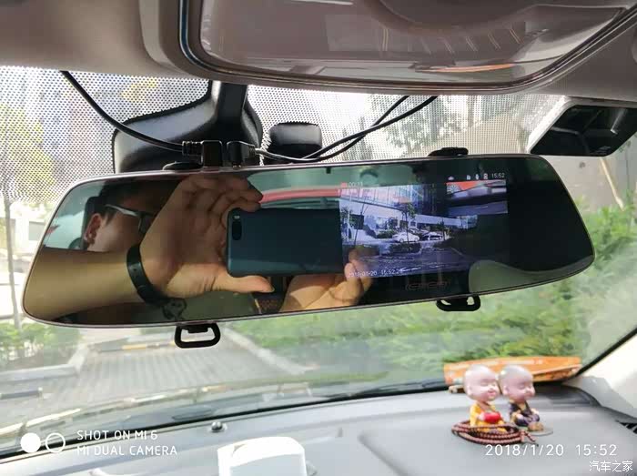

上面的布线很简单塞进我们的顶棚里面,侧面的要用到撬棒了塞到皮子里面就可以。拐弯的地方看后面图
塞进去之后,可以走下面的线了,下面的线直接将线布置到黑色皮子里面就可以了。

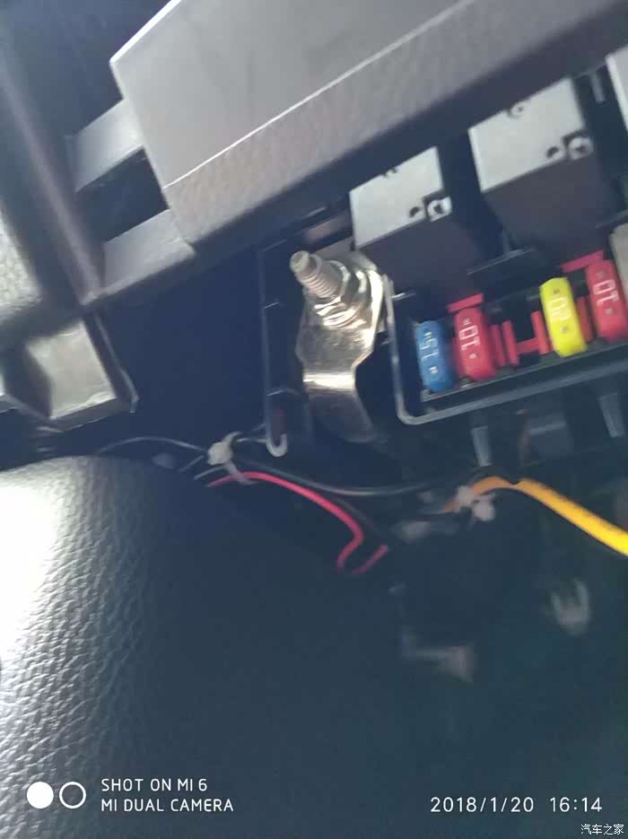

下面就要整理保险盒和降压盒,这次就要用到扎带了,炸起来,藏到后面。盖上盖子,基本搞定。
之前的点烟器要收拾起来了,但是先不着急,先藏起来一下,等哪天确定没问题了,我们再收拾。

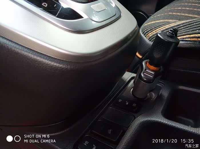

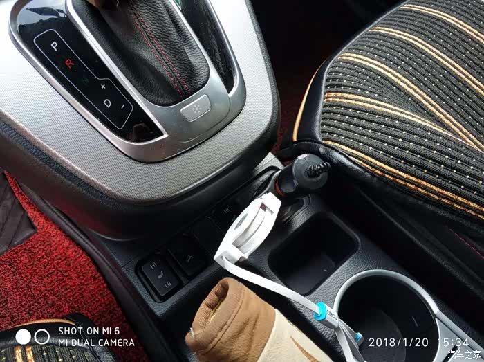

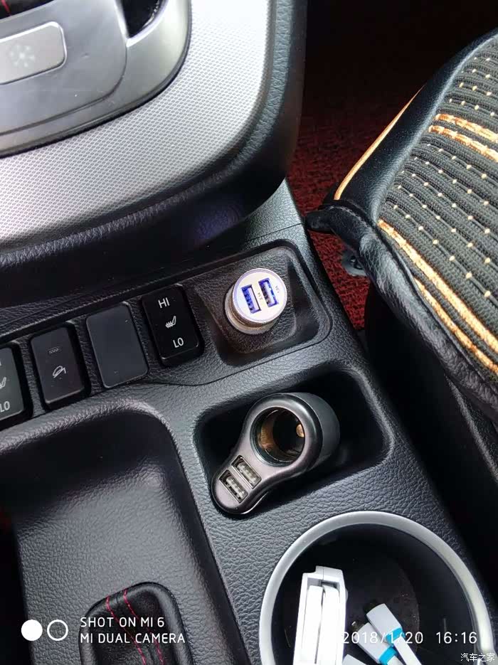

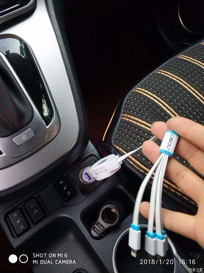

现在点烟器不拥挤了,换上我的两个USB的转换器清爽多了,再配一根通用充电器线,搞定
