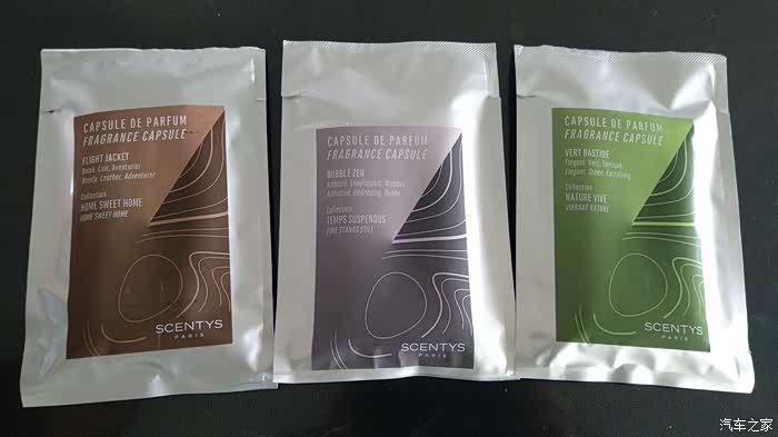

于是我开始想,如何搞到价格便宜的原厂香薰。(...这里省去1w字)最后,我终于发现标致香薰的品牌供货商是法国森提斯(http://www点scentys点com点cn),并在X东发现了香薰,在X宝找到了森提斯的旗舰店“Scentys森提斯中国 ”。在X宝最便宜的替换装价格151.00,内有香珠20g,约53-60粒(我亲自数过
)。于是我跟南京车友团购了3种香型(详见:一、香薰的选择及购买),正好购3辆4008的量(后来我向商家建议拆分成小包,现已被采纳,所以现在X宝的店铺里有49.00的小包卖了,而且可以任选3种香型)。原车香味是“林木清香”、“纯净皮质”、“清新空气”,我从字面上斟酌,选择了3种香型:绿堡、飞行夹克、泡泡,效果如何我后面会说(详见:三、森提斯香氛使用测评)。

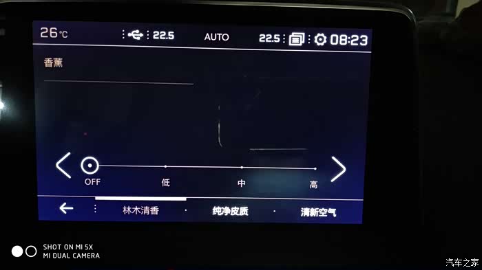

标致4008车载香薰有3种香型,可切换和调节浓度,并可以随着唯我座舱模式,自动切换香型。

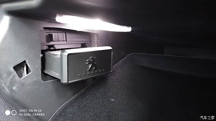

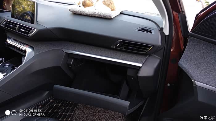

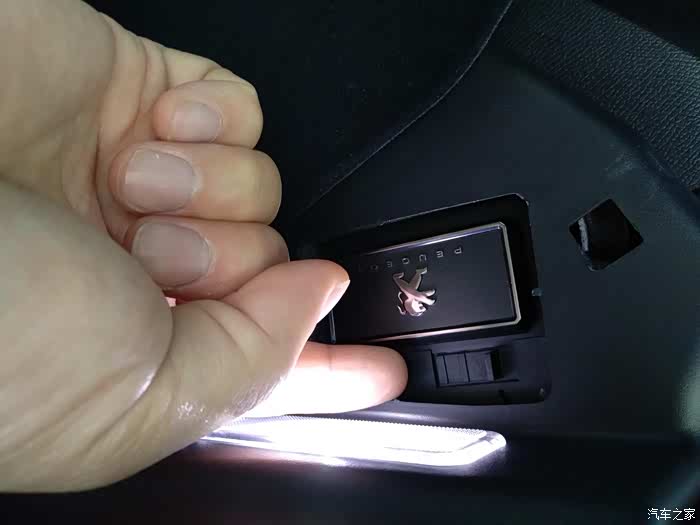

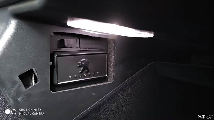

打开手套箱。
左侧灯下方就能看到香薰盒。

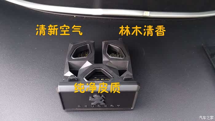

LOGO标志上方的小开关向左拔。
香薰盒就弹出了。
这三格对应的香型。

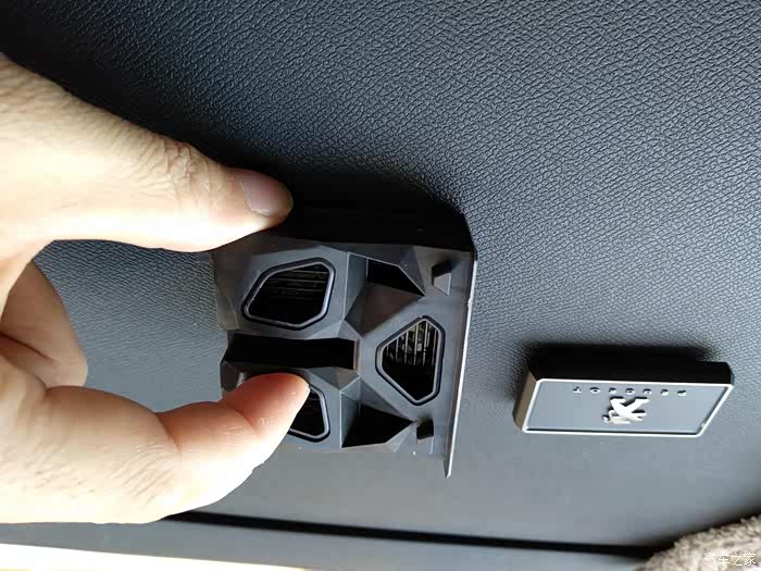

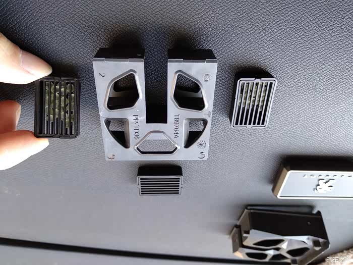

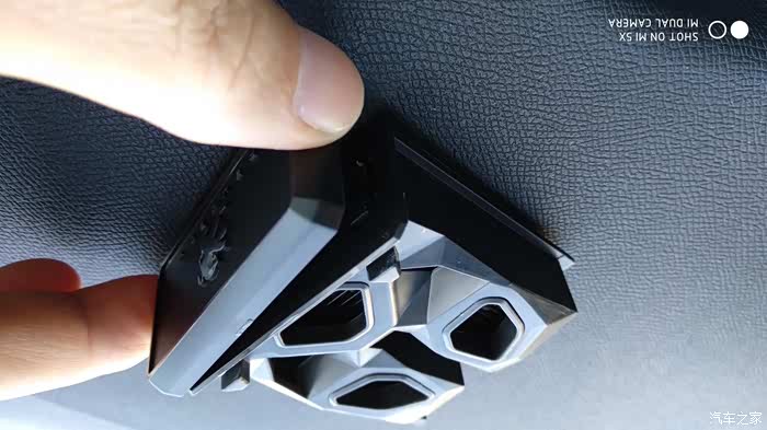

正面LOGO的盖子,沿着缝使点劲儿抠下来就行了,不会坏的。
按着小孔的边沿向下推,就能推出来了。

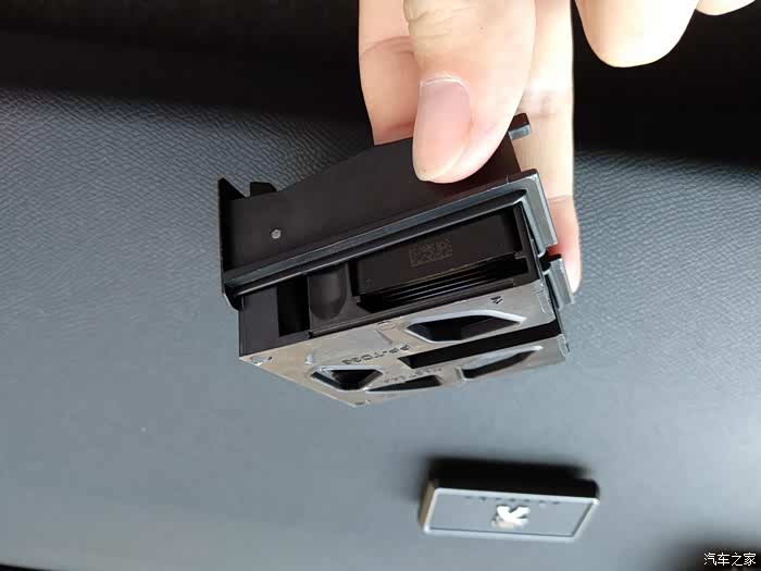

反过来,可以轻松取出替芯盒。

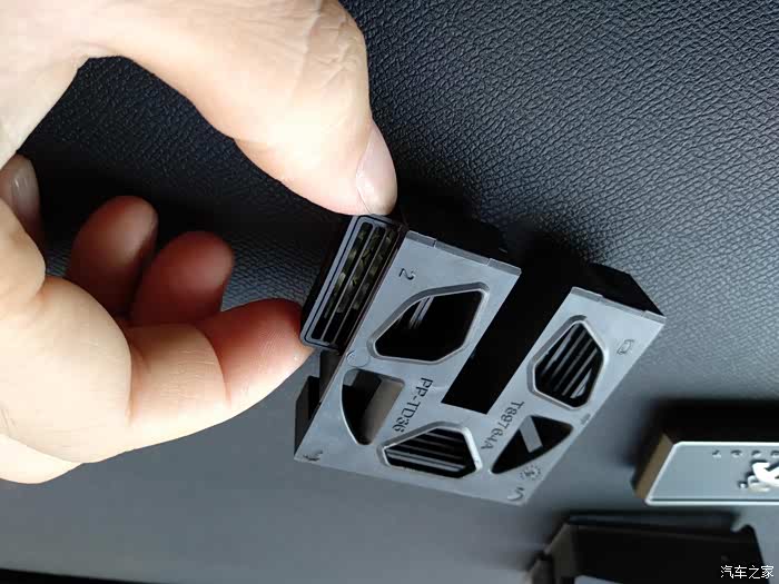

替芯盒的每一侧都有一个方形香薰格。抽出来即可。
共有3个。

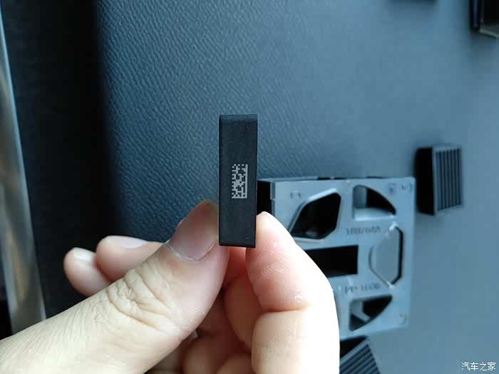

每个上面还有二维码,但是手机读不出来。

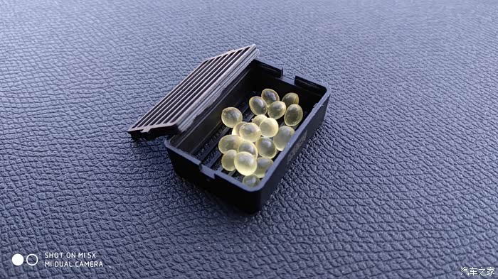

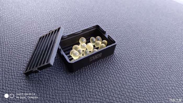

仔细撬开小盖子,里面就是香珠了。

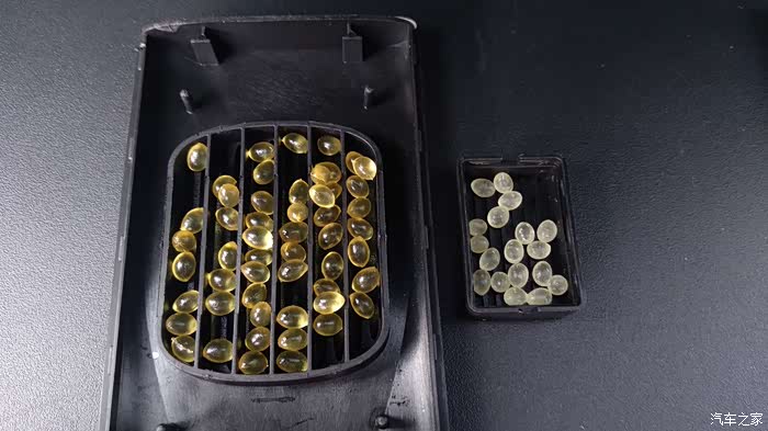

左边是刚买的森提斯香珠,右边是我车上用了1年半的香珠。新香珠呈黄色,表面略湿有粘性,用完的香珠表面干燥,呈浅白色。

我买的3种香型:绿堡、飞行夹克、泡泡。原本想买好后,告诉大家哪种好闻。但现在发现,对香味的评价实在太主观了。就如“飞行夹克”,有人直接评价太难闻了,而我觉得是一种无法描述的香味,让我想起孩提时在外公家任性地乱翻那些旧木匣的时光。我儿子更好,说像六神花露水
这3种香型,与原车上的完全不同。想换完全一样的香型,请移步4S店。如果想尝试一下不同的法国香氛的感觉,营造一点小浪漫,那倒是可以试试这11种香型的。

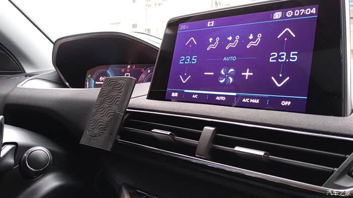

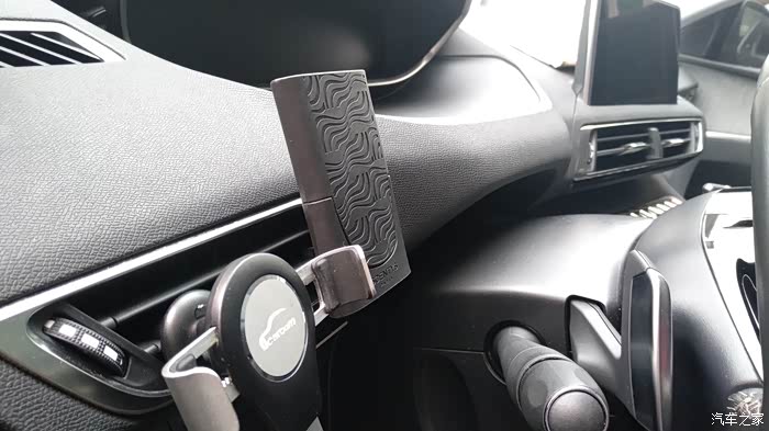

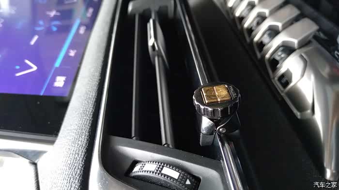

精英版没有原厂香薰,如果相信标致的选择,也可以使用森提斯香薰。森提斯店铺里有一种车载套装,是带保护盖的散香器,不用时可以合上盖子密封哟。
可以放在中置出风口。
也可以放在左侧出风口。我选择的是放这里
我最喜欢的是它的磁吸扣,非常小巧。它还提供了一个可粘贴的小底座,可以粘在仪表台上的任何位置。
