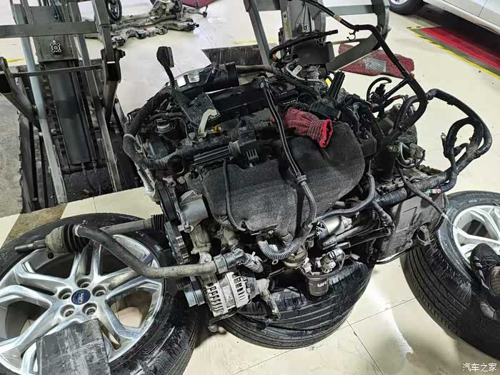

下午刚刚拆下来的发动机。- 1
下午刚刚拆下来的发动机。- 2
第二天:接着更新-发动机拆开了
中午时分,门店小哥又来电话了,说拆开检查了,缸盖刚体都没有问题。是缸垫问题,轻微渗漏。要更换缸垫。我也没啥可说的,车子出现了问题,总得要修吧。就让他们先把详细报价做进系统,推给我看一下再说,修之前总得知道要花多少银子呀。顺便加了小哥微信,让小哥发点照片给我看看。下面上图吧。
