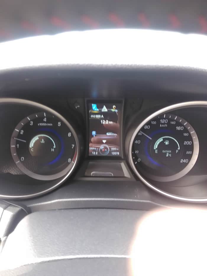

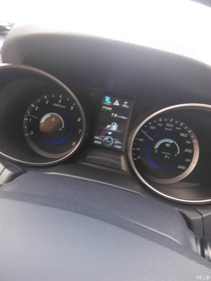

2月中旬开始,发现水温显示低。跑个十几公里水温才上来,一开暖风又回到三格温度。

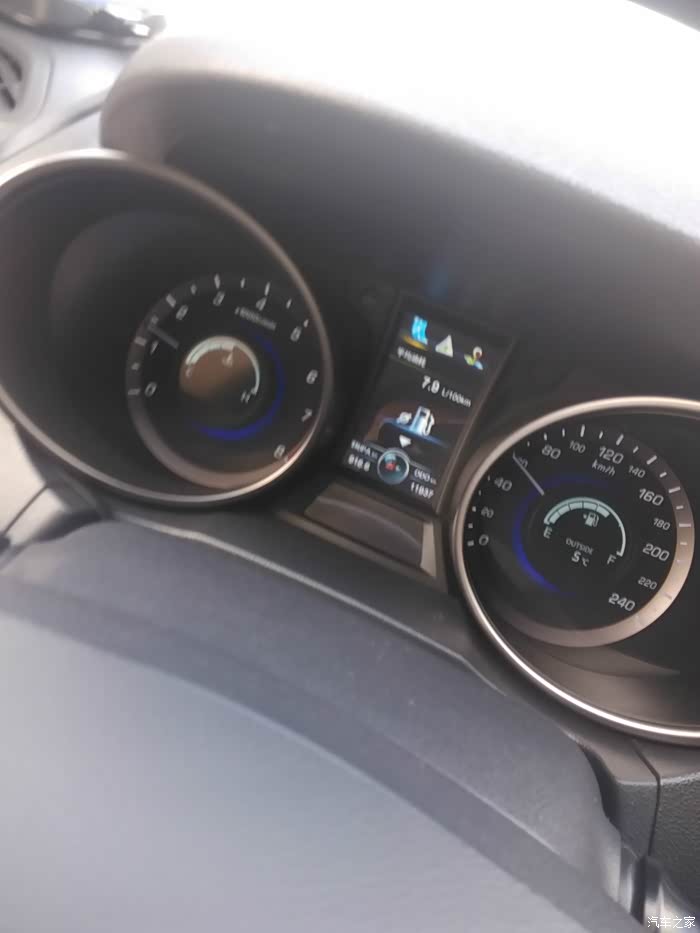

照片有点模糊,凑合着吧。现在显示水温正常,开启暖风水温就会下来。看下图
3月8号去4S的路上,已经跑了12公里,显示水温还不正常。这张照片拍的还可以(不过属于违章)。前几天定的节温器已经到了,准备去免费更换。

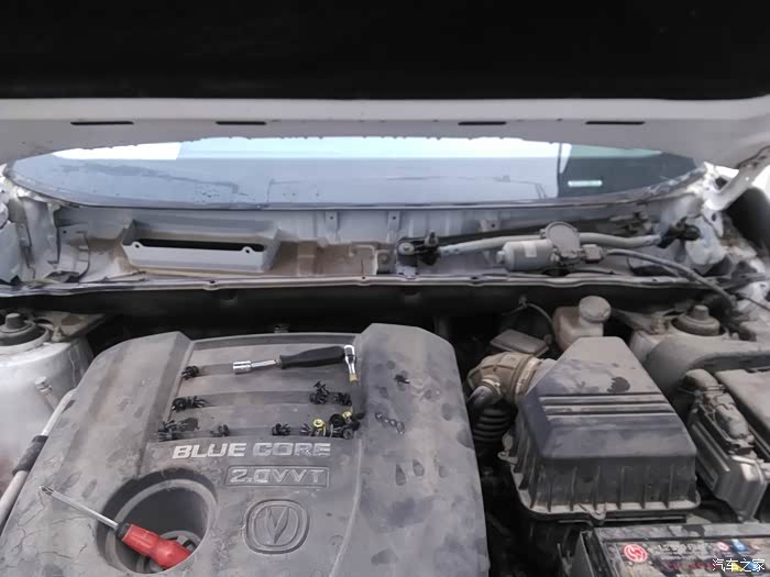

开始更换节温器,小师傅开始拆卸旧的,空间有点小不太好拿。

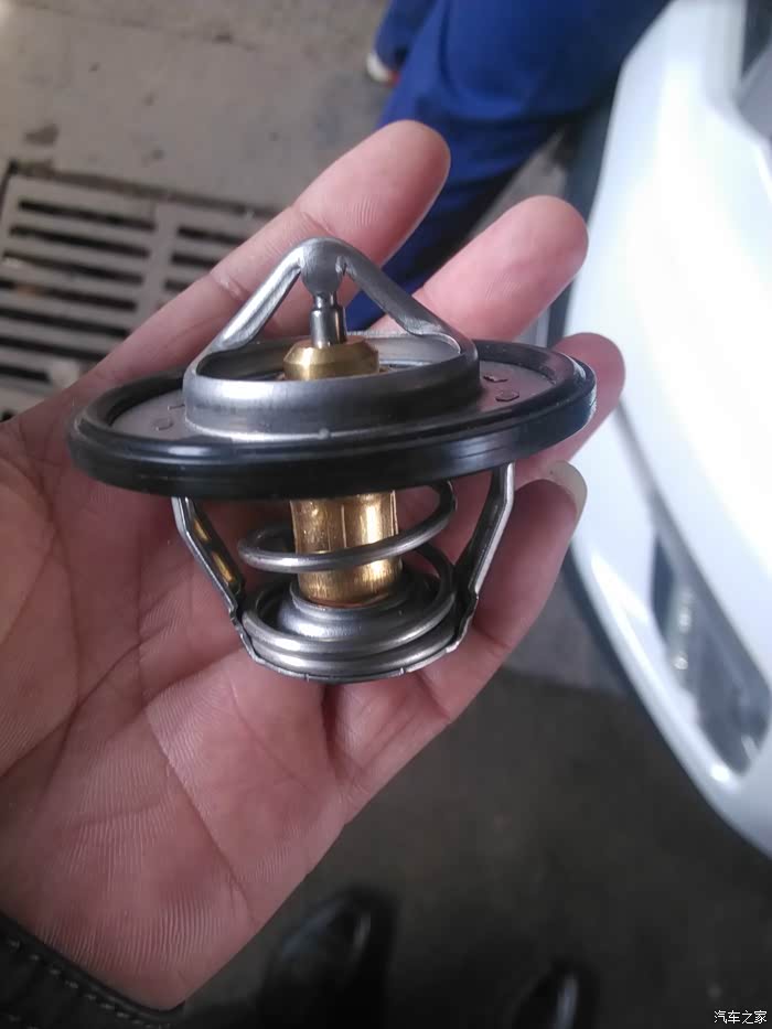

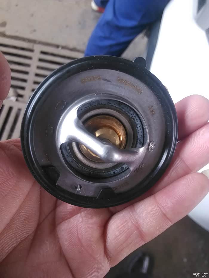

旧的节温器总算拆下来了,从外观看不出有什么问题。本人猜测有可能是弹簧压力降低了,在水温还没有达到88度的时候节温器就打开了开始大循环而造成水温低(化工行业温控阀称做提前量变大了)。

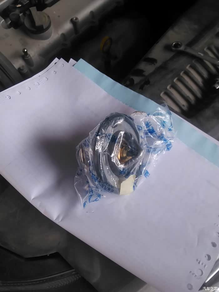

新的节温器还没有开封,安装节温器正好与拆卸的操作步骤相反,安装的速度还是快一点。

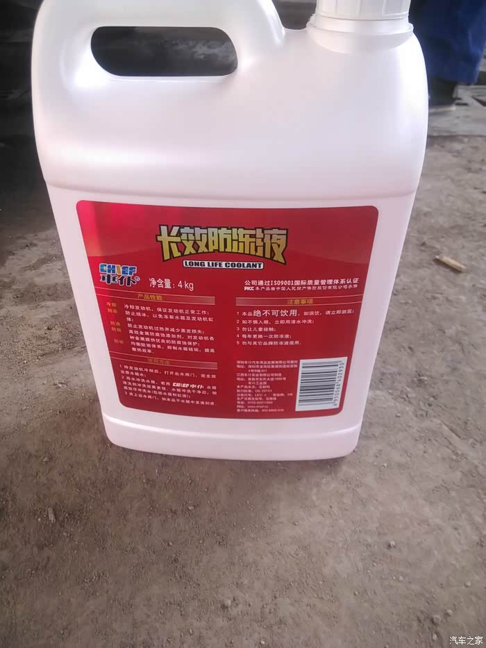

安装结束后还有补加一部分防冻液,拆卸时节温器以上的防冻液就放掉了,所以要补加。大约补加了五分之四桶的防冻液。
节温器更换好后开始处理前档异响问题,其实就是把前档塑料拆下来粘上双面胶,前档玻璃和塑料粘在一起就不会发生摩擦产生异响了,75的前档塑料是硬质的所以才会有响声。
