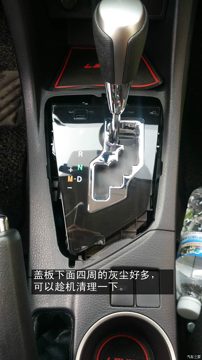

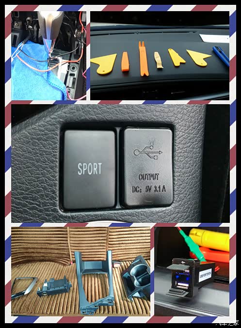

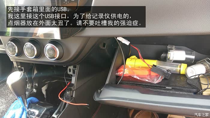

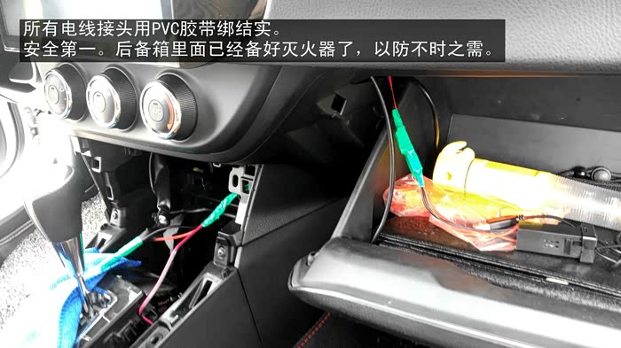

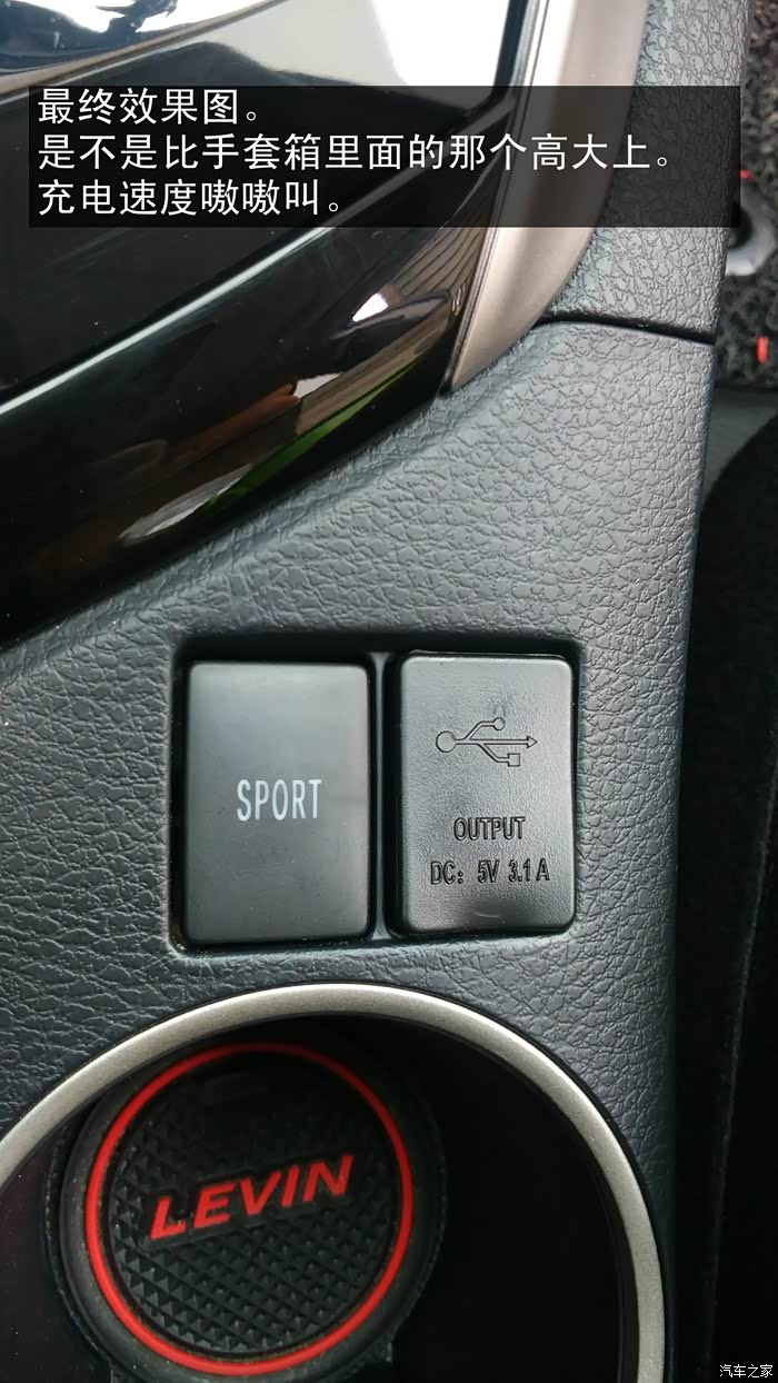

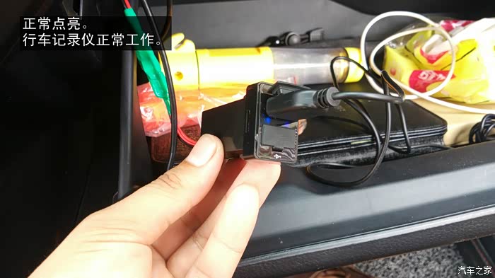

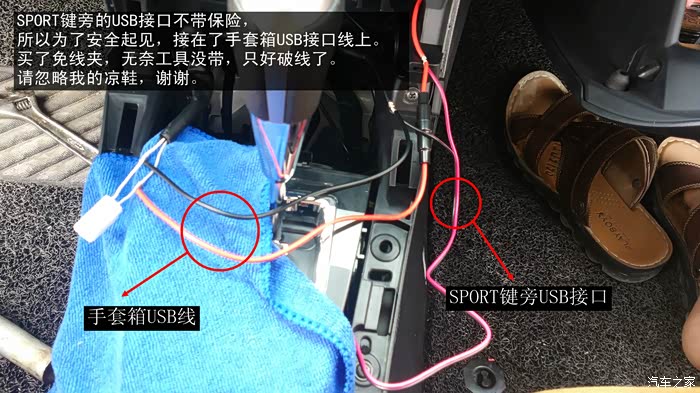

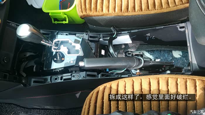

雷凌1.6自动精英不带USB充电插口,每次充电都特别麻烦,拔点烟器,拆点烟器。在一个就是为了行车记录仪的供电, 原来的行车记录仪一直用的导航预留的USB插口,电压很不稳定,有时在行车过程中,会自己断电。这让我很是小心翼翼的躲开人多的地方开,怕的就是碰瓷的。现在碰瓷党很猖獗呀。

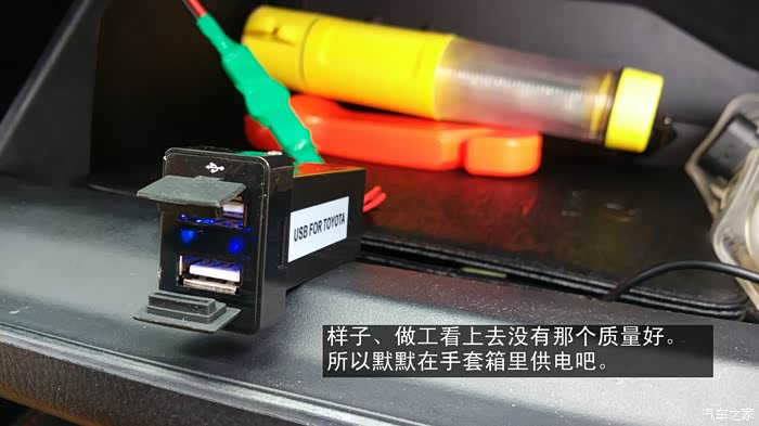

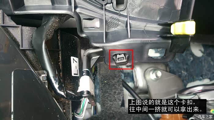

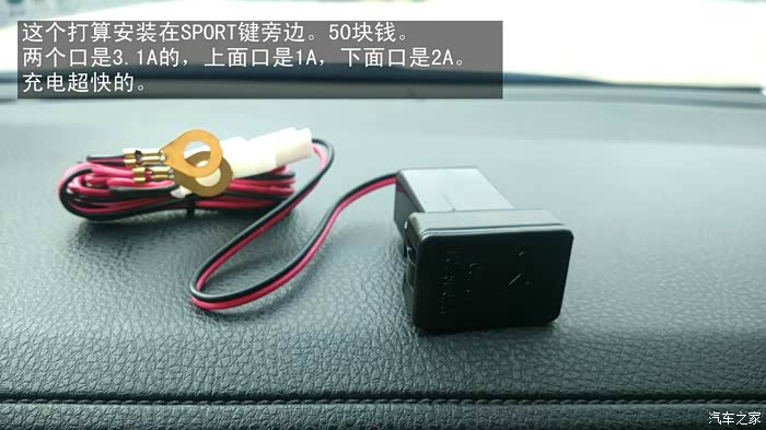

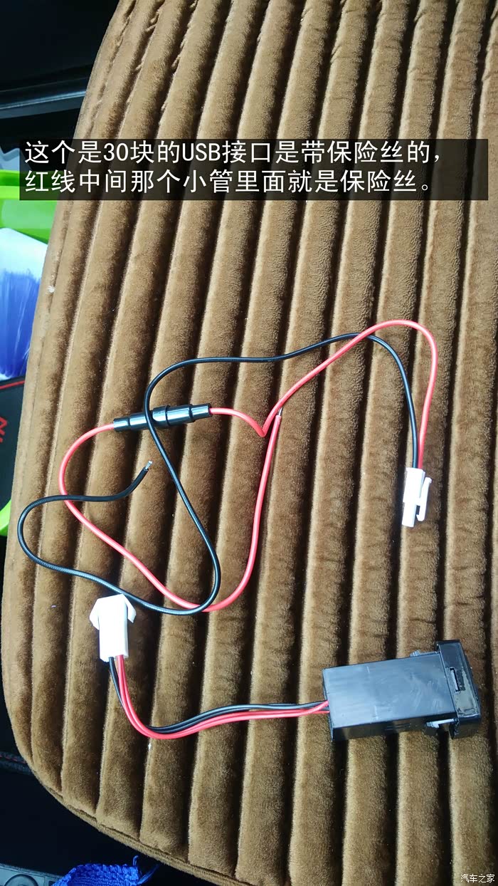

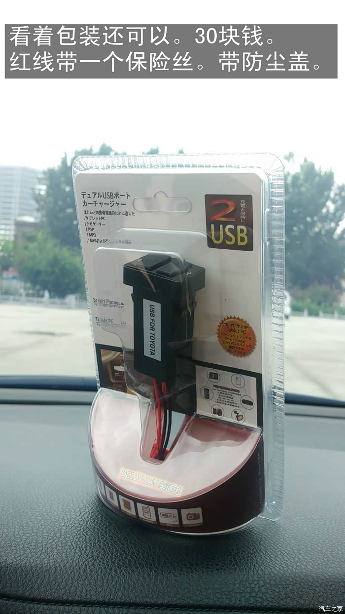

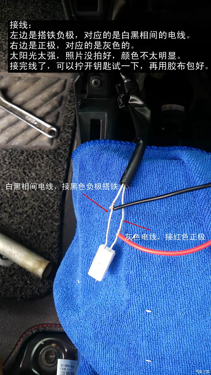

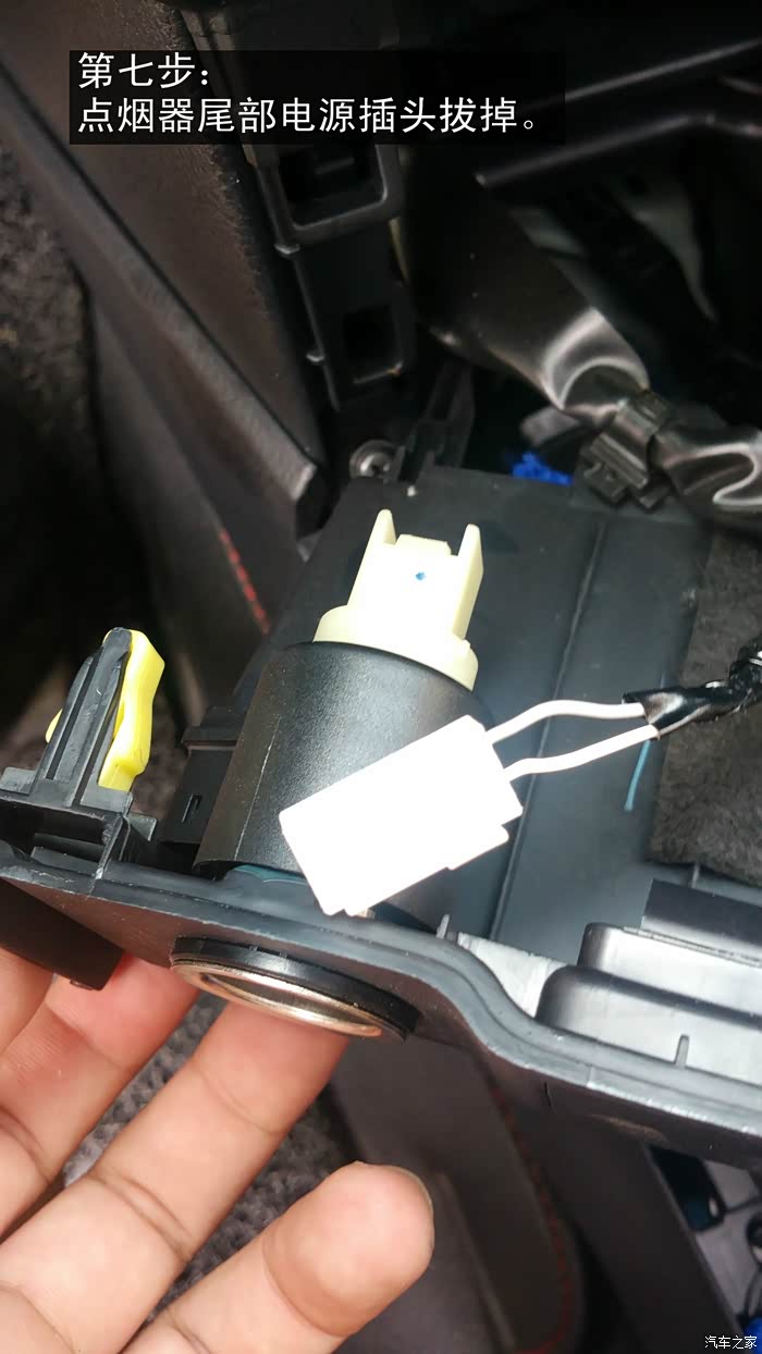

说干就干。某宝对比多家,果断下单。买个一个50块的,准备安装在SPORT键旁,做工质量看着不错。买个一个30块的,这个的优点在于有保险丝,安全第一。本来想着不破线来着,无奈工具没带齐全。在买USB的时候,他们家也有免线夹卖的,可以要求卖家送你一些,不值钱的东西。

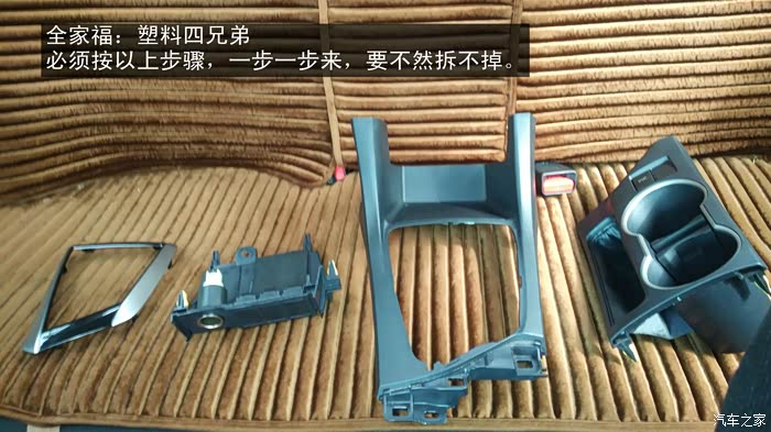

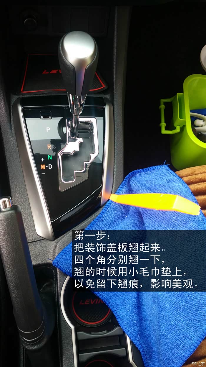

废话不多说,做事要雷厉风行。开干。
废话不多说,做事要雷厉风行。开干。

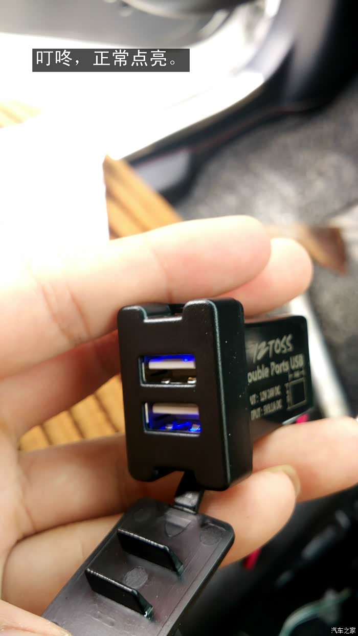

还有电工胶带别忘记带了,把所有接口都绑结实。安全第一。
