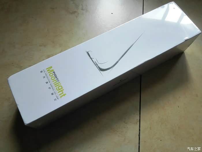

外包装有热缩膜,防伪防盗高大上。这个东西某宝价格两百多呢,赚到了

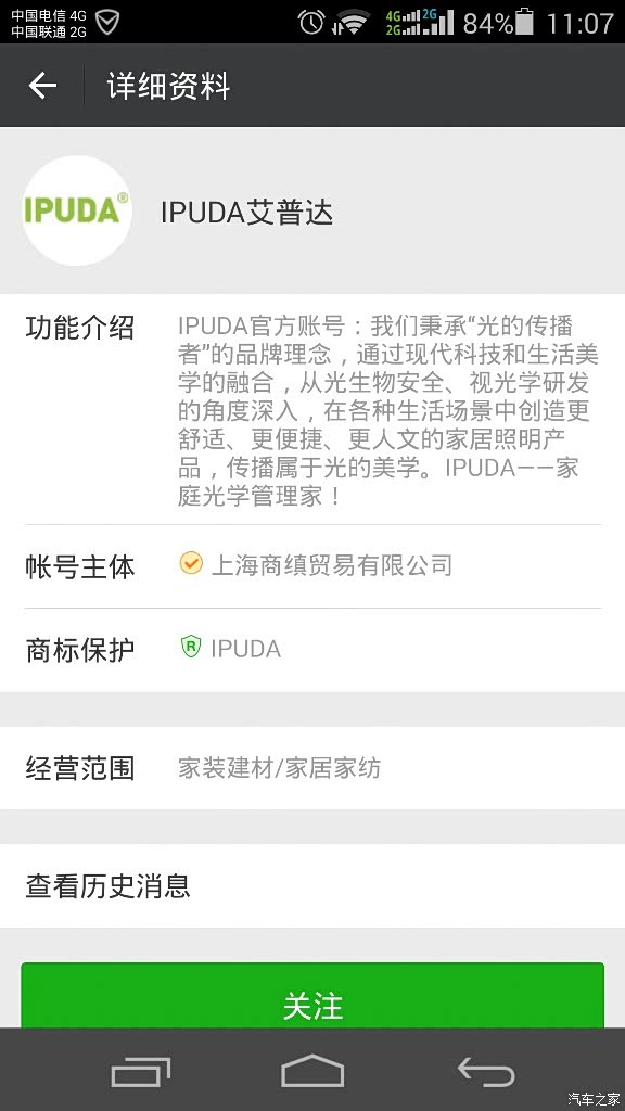

扫二维码,以为是产品介绍,结果是公众号,直接无视了。

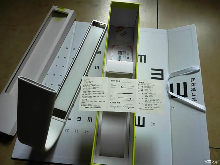

开苞,首先是使用提示,类似买车的快速入门手册。

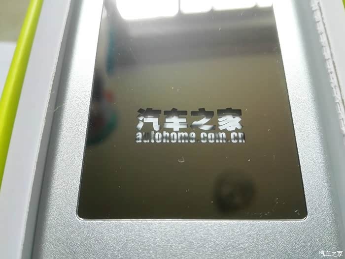

之家的LOGO,不是后来喷上去的,是制造时直接镂空的。这种订制产品之家商城很少遇到。
包装外壳还是视力测试表,可以挂起来。不错的创意。
完全打开包装,也就是些保修卡说明书充电线什么的。
说明书正面

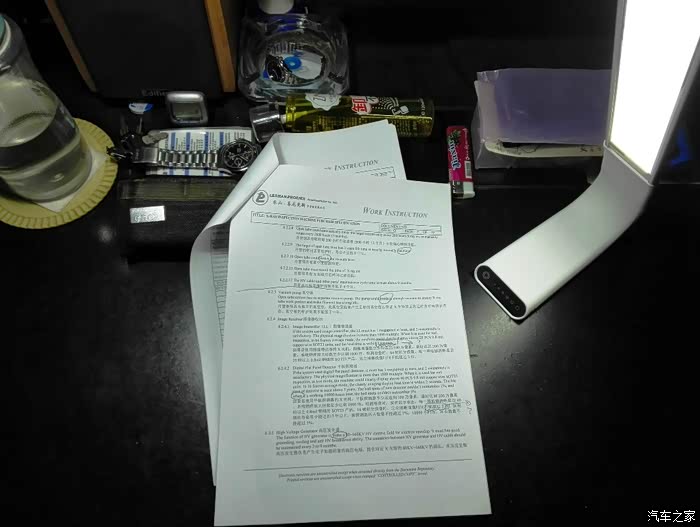

说明书内容。这里要吐槽下一个设计缺陷
:说明书写的闪蓝色灯后只能工作20分钟。但实际放电测试,只要不关开关,闪蓝色灯后几个小时也不会自动熄灭。灯光会越来越暗,直到把电池完全放干!如果没注意到蓝色灯或者忘了关,会一直放电,很伤电池。使用锂电池的电子设备,至少应该设计关断电压,不知道为什么这个灯连这种基本功能都没有。

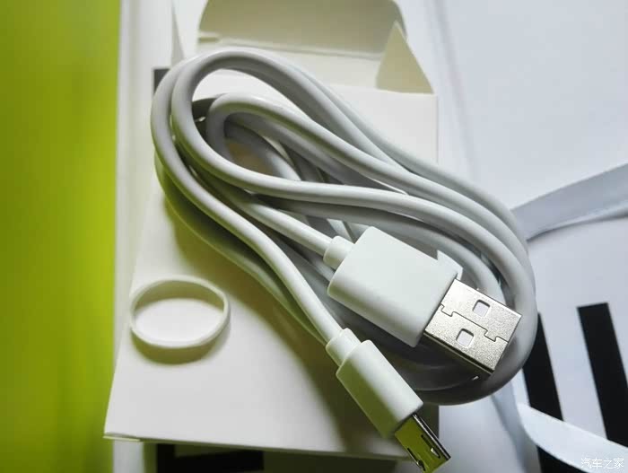

充电线。这充电线只能用于充电,没有数据传输功能。这个灯也没有配电源,可以直接插手机充电器充电,5V1A或者2A以上都行。

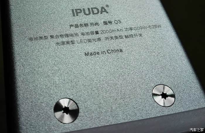

产品铭牌,最大功率可以达到6W多。激光打印上去的,看起来就高大上。

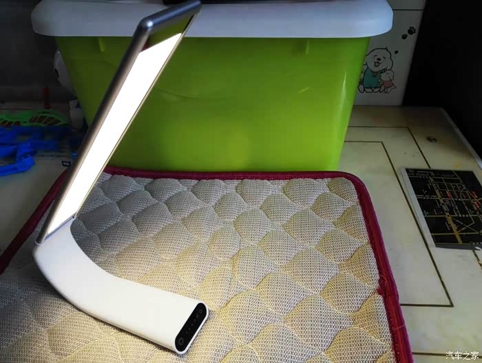

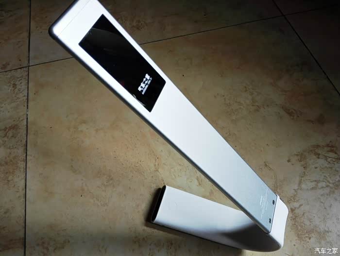

整体外观做工非常精致。

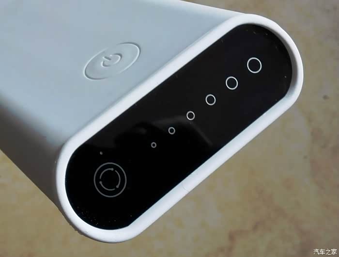

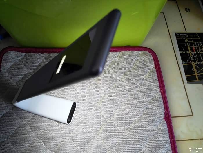

底座包硅胶的,掂量下,里边肯定有配重。全部操作都是触摸式,避免了按钮容易坏的缺陷,也增加了时代感。
反射式面光源设计,和LCD显示器的发光原理一样。这种设计灯光柔和不刺眼,不过发光效率当然会比直接出光的设计低一些。

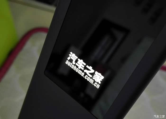

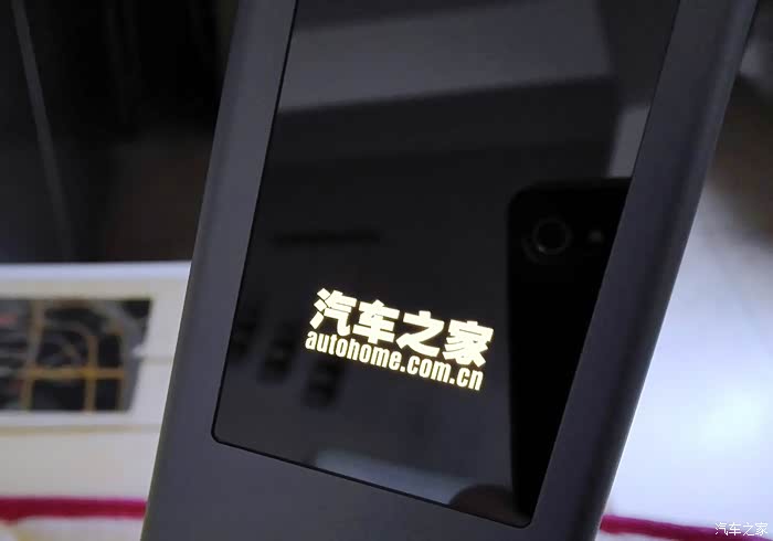

汽车之家的LOGO也是会发光的哦!
越看越有爱!
纯白光,适合写字用,也适合做工作灯。我强烈需要它,就是想用它来做维修灯。无绳设计,移动方便,而且可挂可立,亮度可调,真的是太适合了。
暖白光。也就是黄光和白光LED同时工作,亮度更高,当然耗电也最大。这种色温,适合看书什么的。
随便照照文字什么的,亮度完全可以满足需要。
光线很柔和,没有刺眼的感觉。测试也没有闪烁,护眼灯确实有用。

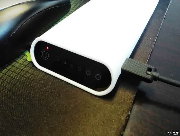

用手机充电器和充电线试试,也能充电。不过充电口比较短的线,可能插不牢。完全放完电后,充满需要3个小时以上。

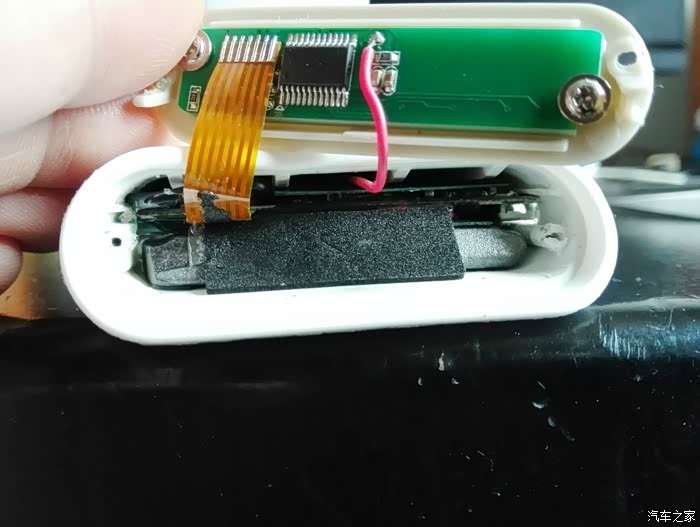

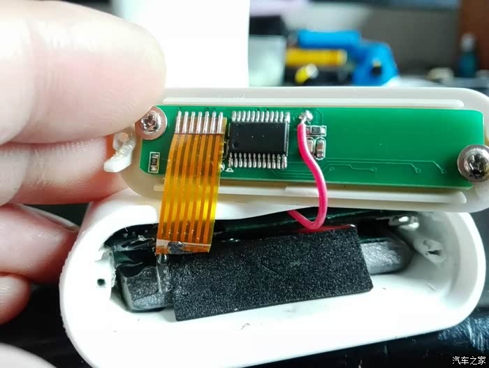

强迫症患者,没法,开拆,揭掉触控面板,看到两个十字螺丝。
打开盖板,里边是触控电路和主板,还有下边的配重。
可惜都是用胶封上的,要拆开得用暴力。新东西,算了,拆坏了要哭死。

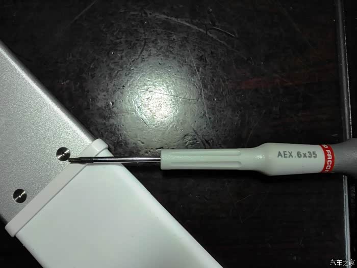

这里还有个地方能拆的,T6的梅花内六角。

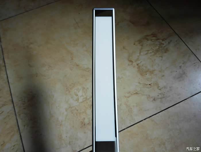

揭掉发光面板,也印证了白黄两组LED的接线。
灯顶部也是打胶的,要想把反射板拿出来还是得暴力,我忍!

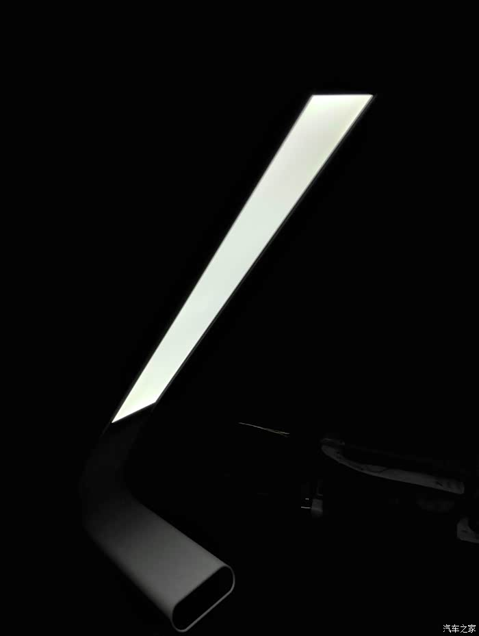

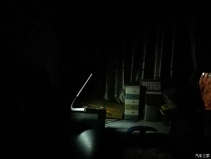

夜晚最低亮度做个小夜灯也不错。
看起来还是很有赶脚的。有机会再兑几个,家用,工作用,送小孩都很适合。大家别犹豫了,有积分的就快点出手吧,兑完了就没了哦!
