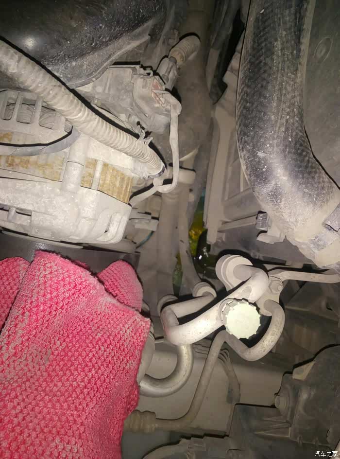

旋钮在水箱旁边往车底方向,图片里防冻液流出的地方就是了。

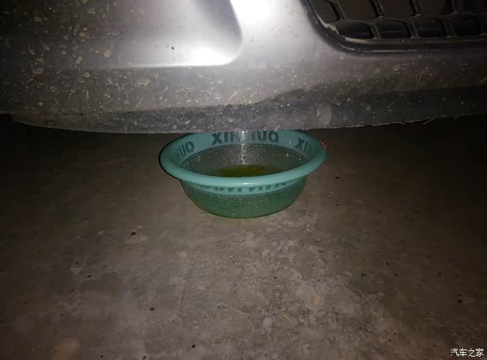

接出来的防冻液颜色还算清澈杂物也只有一丢丢,2011年的车了

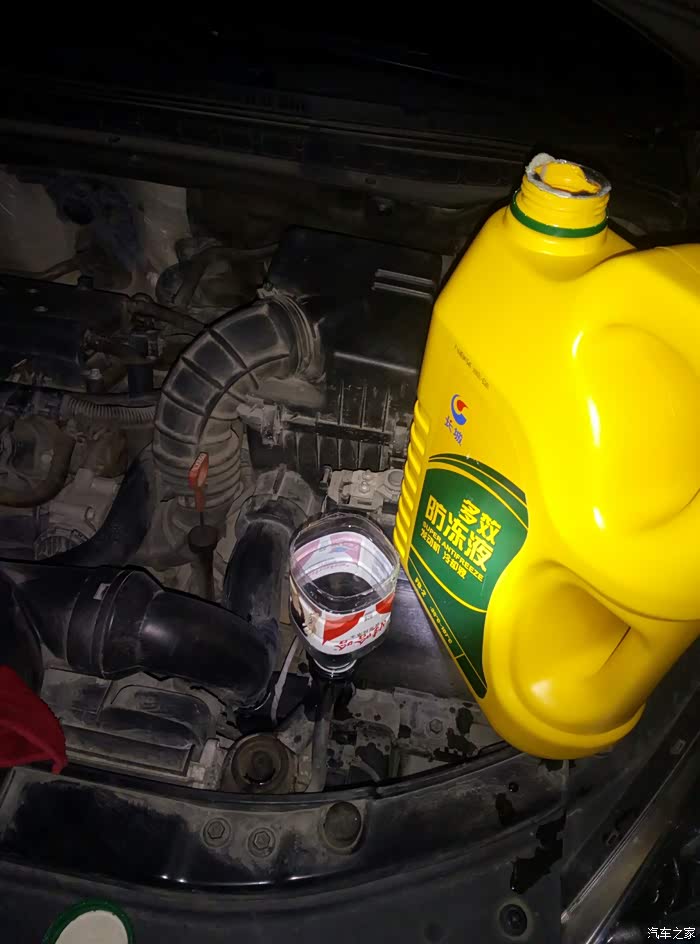

想要发帖的主要原因是这张图,放完旧液往副水壶加了一壶出去开一圈,仪表盘水温快爆表,吓一大跳,看看水壶的水位又没下降。就是因为加错地方,用毛巾打开 高温请勿打开 的盖子,往这里加才是正确的。
对于跟我一样不常动手不大懂车的人开工前多查资料还是很有必要的

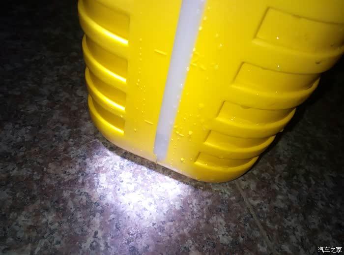

副水壶加满差不多1升,高温请勿打开 的压力阀里加满差不多4升左右,最终剩1升不到一些。
