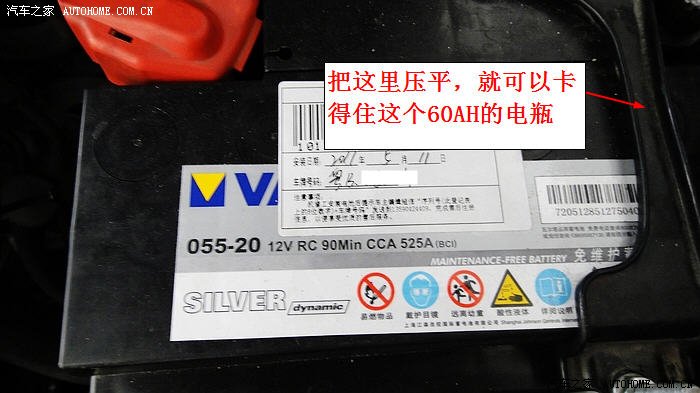

055-20的60AH电瓶给我装上。装这个电瓶需要如下处理:1)把卡子压平 2)去掉电瓶座。
2.0的卡子卡这个电瓶非常稳,大家不用担心电瓶会滑下来的。

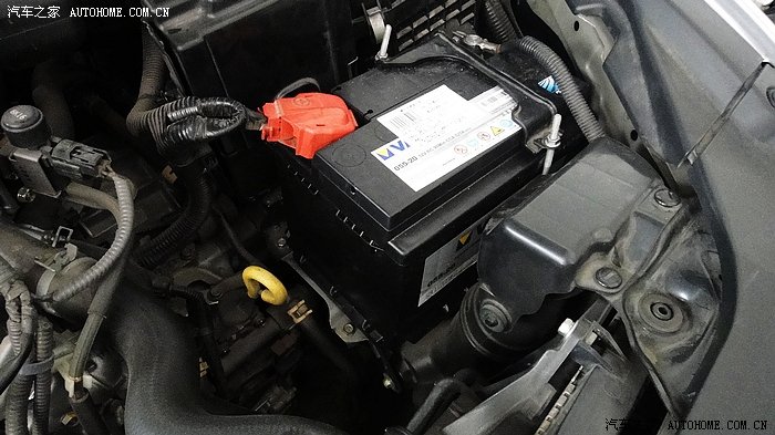

废话不多说,上图。注意到了没,是没有电瓶座的,裸奔中。
来张大图,可以看到新安装电瓶的型号以及我的保修卡,另外卡子压平的地方见图:
