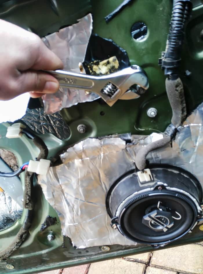

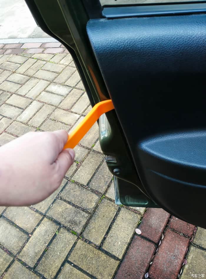

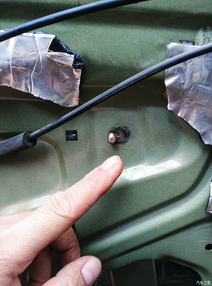

我撬
我拆

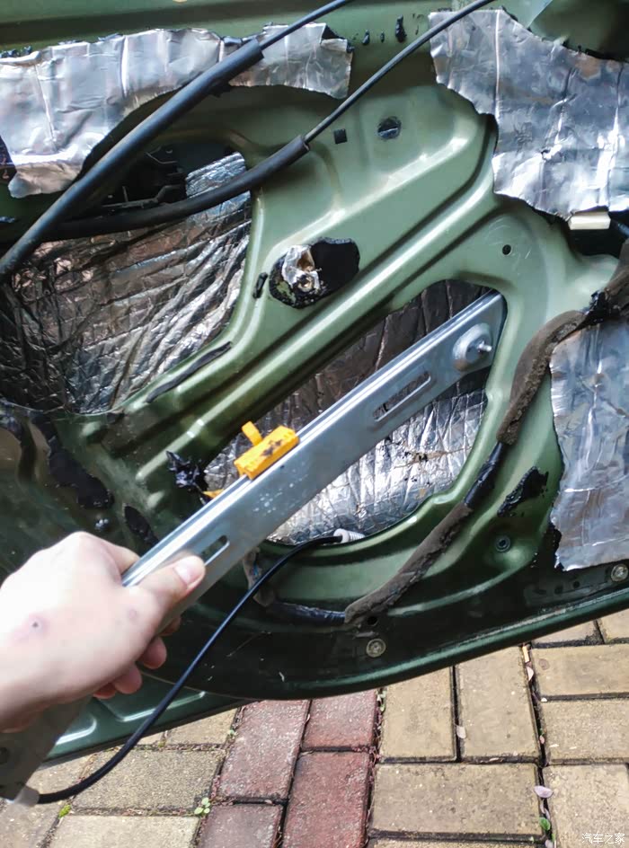

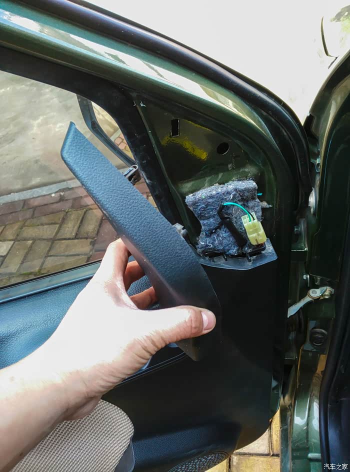

继续拆

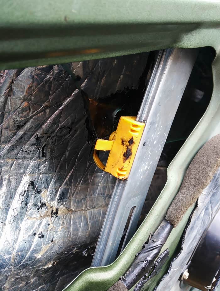

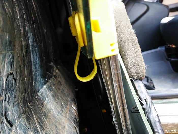

塑料卡子已锁不住玻璃,蹦出来了

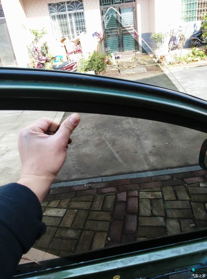

倾斜玻璃从窗口上方拿出来

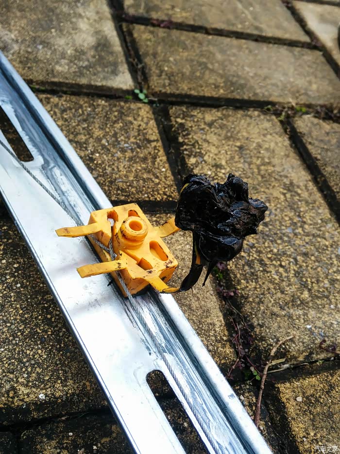

拆除旧的升降器
从这小洞出来

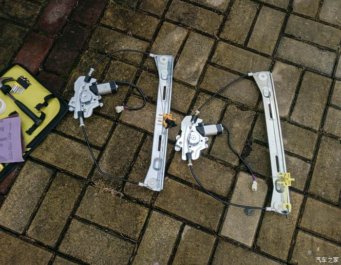

新旧对比
修理厂的年轻修理工给这卡扣整一大坨玻璃胶以为能粘得好......

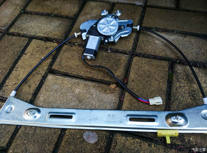

新家伙(配套厂的),外观工艺还不错
玻璃支架调节孔,经比较放在右边位置玻璃升降顺溜一些

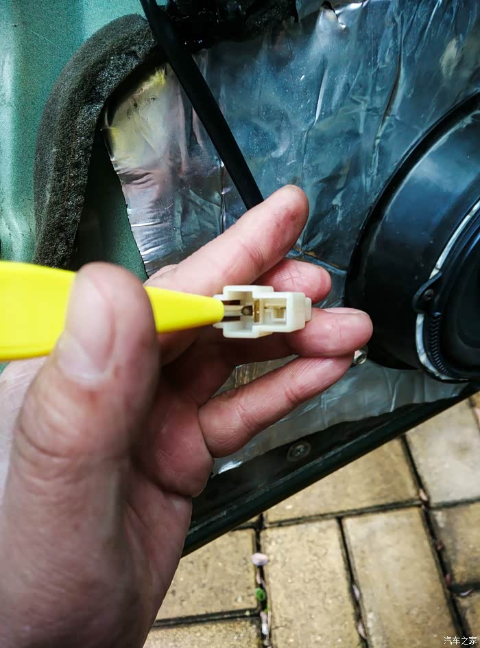

接好升降方向反了,将插座两线对调即可

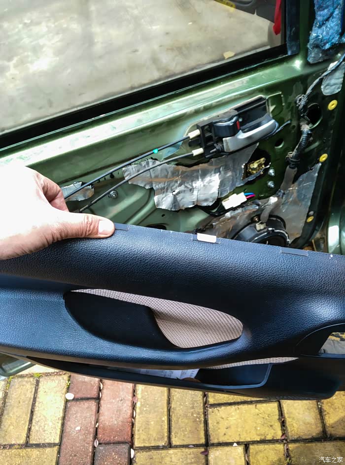

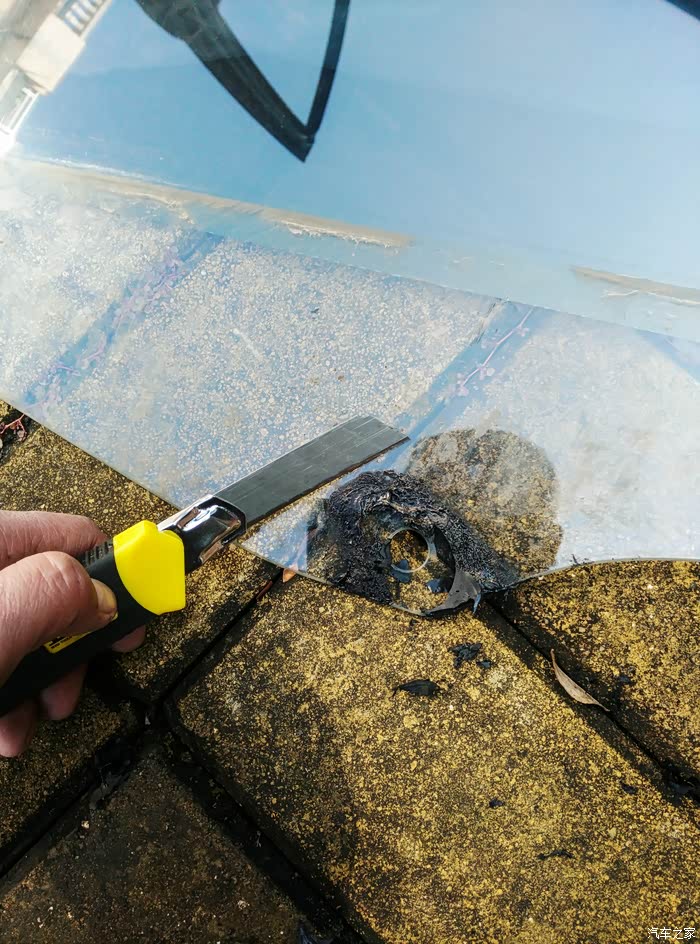

清除玻璃上的玻璃胶.....
装好玻璃,扣扣锁好,升降正常可以回装了

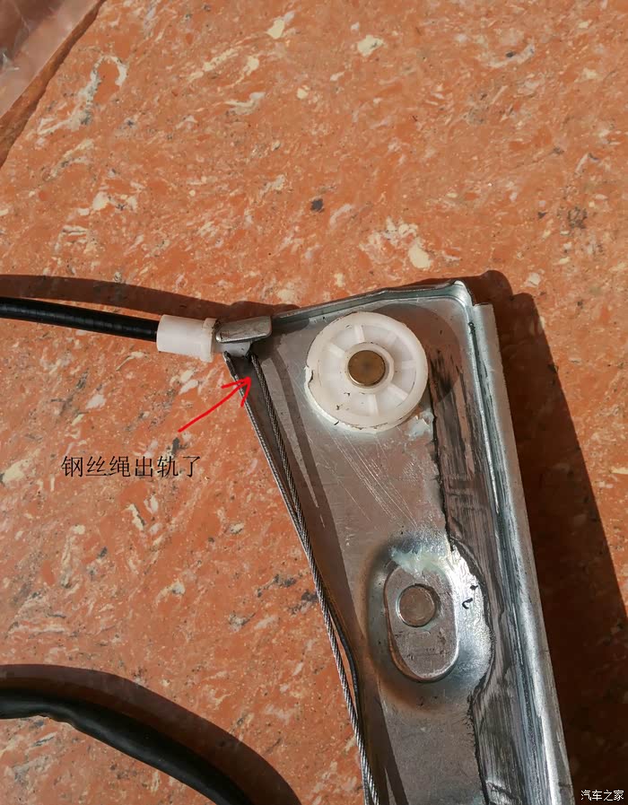

钢丝绳出轨......也是升降不顺原因之一啊
