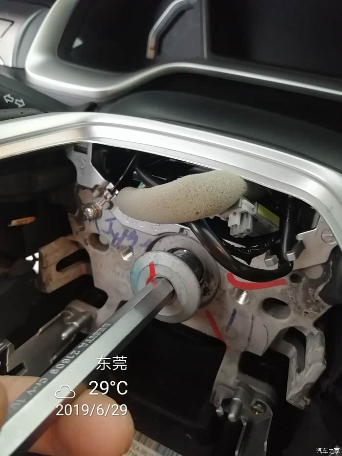

T30先派上用场,安全气囊总成的两个螺丝先拆下来。分别在方向盘左右两边。
安全气囊右边螺丝
螺丝拆开后,抬起安全气囊 就看到气囊插头。插头的手指两边有白色的卡扣,两个手指用力一攆就可以拔出来了
鸣笛喇叭插头 拔出来

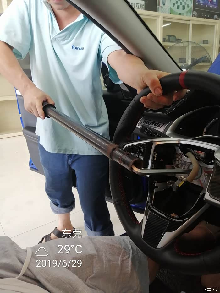

拆方向盘固定螺丝 有点紧 最好找一条水管加力,要不还真拆不下这个螺丝。
方向盘总成拆出来之前。找一把水性的大头笔 做个记号,防止往回来安装的时候, 装偏方向盘

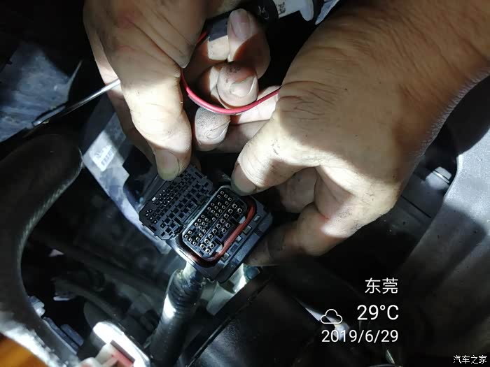

最难的一部分来了。拔出来波箱电脑插头
用个一字刀撬开波箱电脑插头盖子

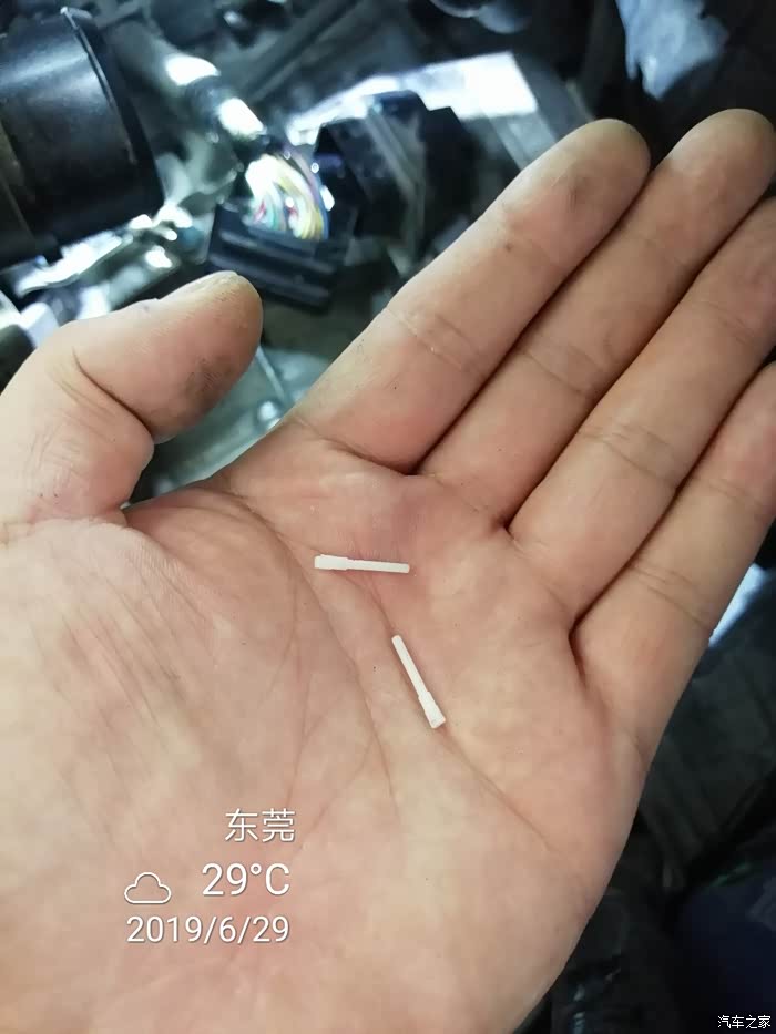

挑开插头的塞条
插入控制换挡拨片的控制线束。一条控制+档 一条控制-档。

两天波箱控制线 通过防火墙拉到方向盘下面的下游丝插头。用万能表检查一下有没有5V电。如果没有的话就证明 波箱电脑控制线的端子没有插好。
把波箱控制线的端子插入 下游丝的插头 一定记住不要拆错孔位
