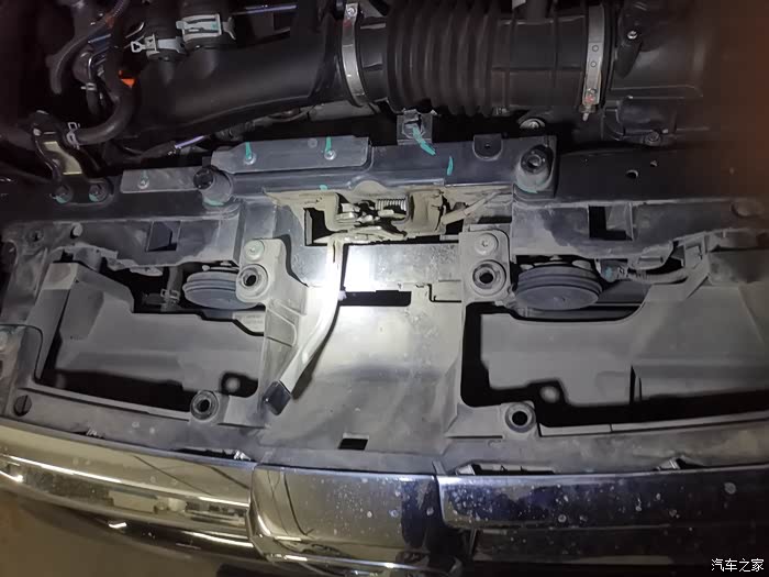

一字螺丝刀拆下扣子,很容易
拿掉塑料装饰板,就看到原车喇叭,果然很滴滴
换上新到的蜗牛喇叭,原接头直接对插,很简单,声音很霸气,就是空间刚刚好放进喇叭,喇叭口朝下角度都不用调
装回盖板,收工
