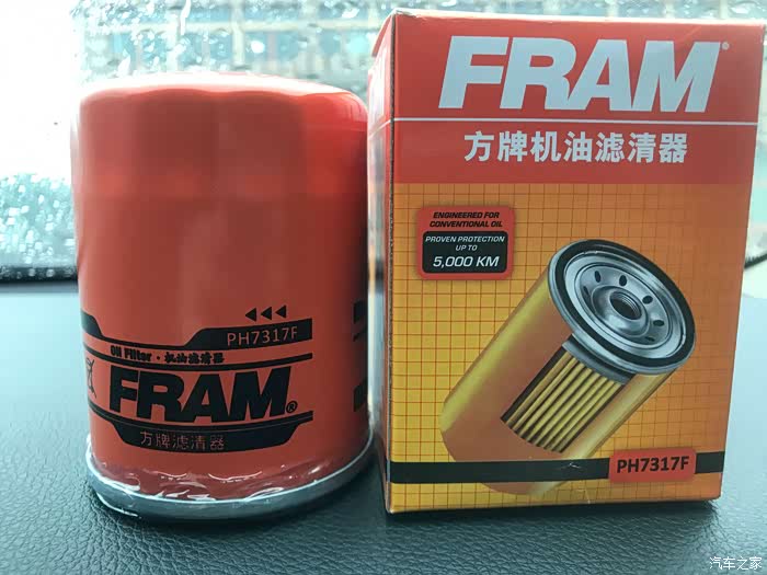

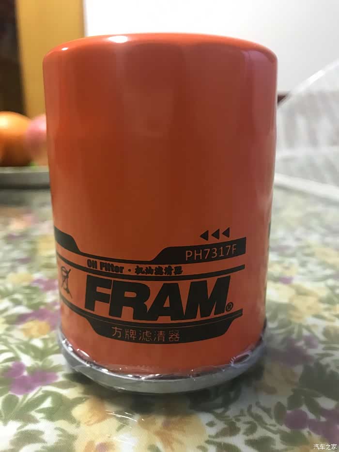

今天给大家拆解的是方牌,型号为PH7317,在这里说一点啊,眼光,身段都放低一点,不要拿TG和XG去直接比较,没有意义,请拿一个20块钱的价位去看待这个机滤。先抛出结论吧,直接想知道结果的就是——这个PH不推荐,虽然算不上太垃圾,但也是个鸡肋~!!!
验明正身,这个机滤是我很早就购买了的,最近才拆解,可以提供出处:马云家,还是以前那话,我只对样品负责~喜欢看,看一眼,不喜欢看的你赶紧关了,别耽误你时间我这谢谢你啊
细节图!也强调了是款廉价货,推荐5000KM内换
这里说一点,好多铁子就说了这图很搞笑,文案吃粑粑长大的又是寿命长,滤材高级,最后还给你来个建议更换周期5000KM内 呃。。。。。。。。。。。。。。。

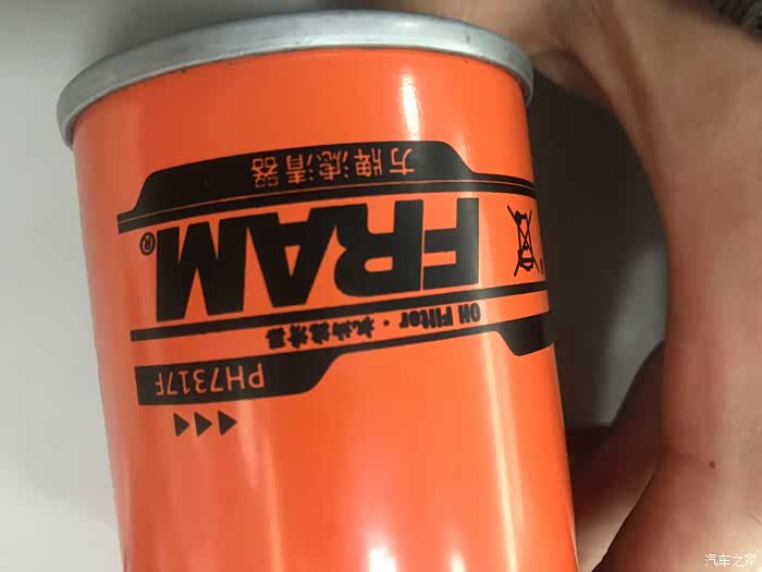

机滤外壳细节图。橙色颜色很艳丽哈哈,但是这喷涂可真的很差劲了
字体喷涂模糊不清

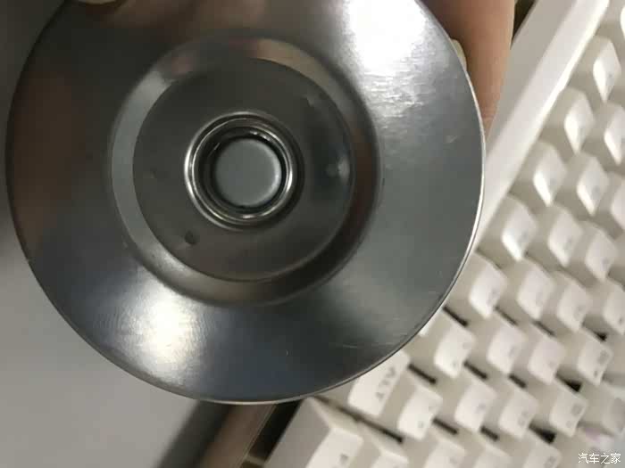

没什么可说的,标准小8孔进油,熟悉的M20字样

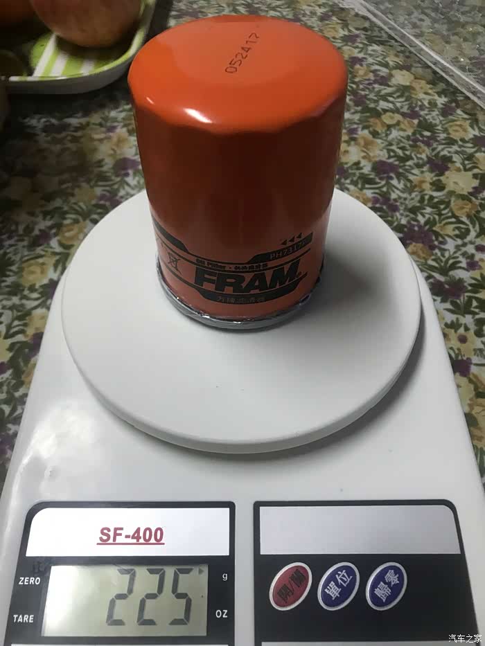

方牌PH7317机滤重约225克

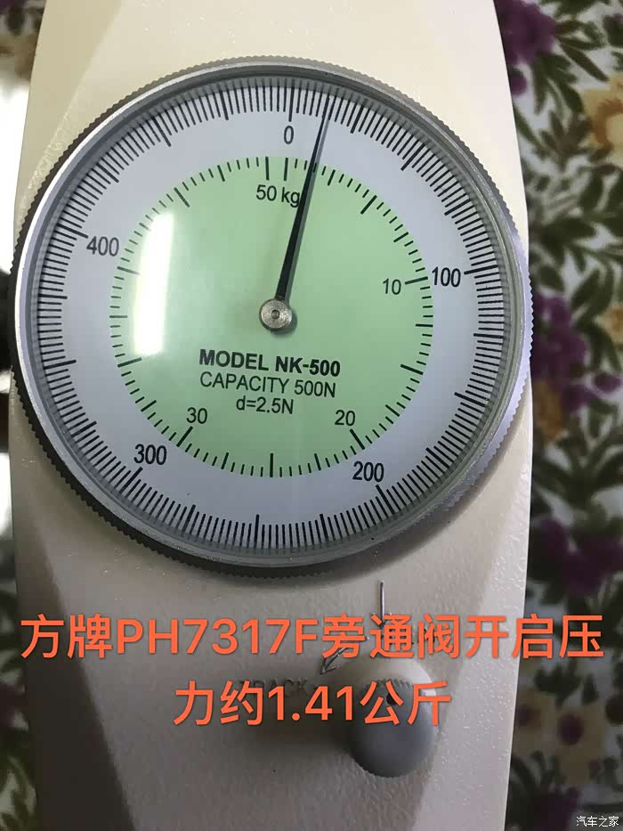

还是大家最关心的一件事,提前上图,旁通阀的瞬间开启压力,,,,大约是1.41公斤左右,以它的滤材品质来看,这个设定值是符合它的标准,测到现在最变态的一款机滤旁通阀开启压力最高是5公斤稍稍不到一点哈哈哈问题是压力那么大同时它的滤材品质基本和这个PH持平~~反正我是不敢用那个5公斤那个滤芯

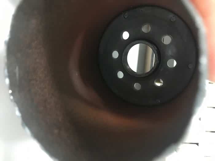

机滤盖里面洁净度不错,,,可惜里面不行

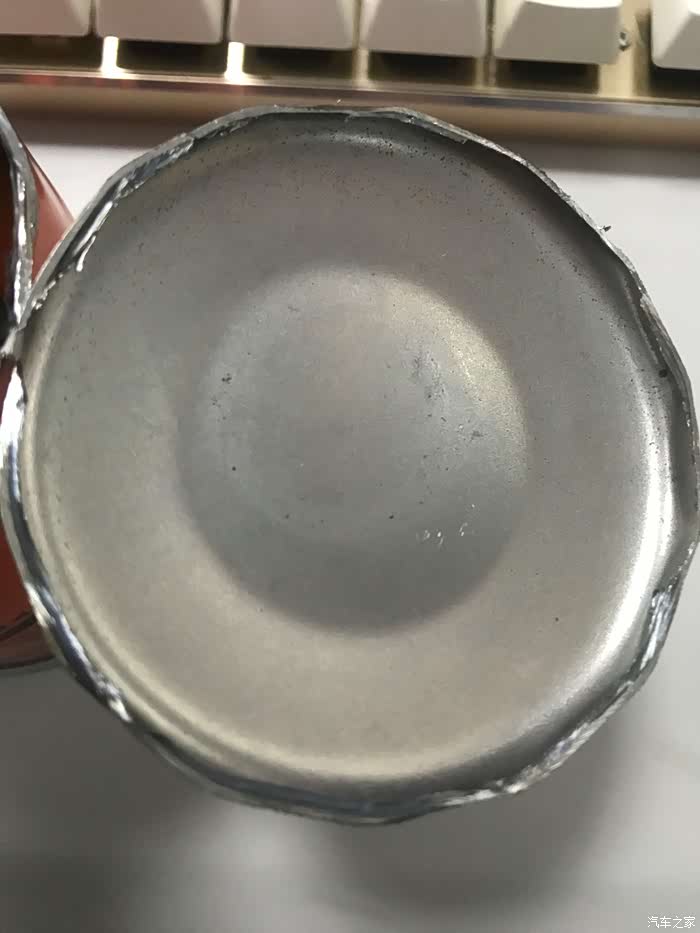

桶壁内侧洁净度不太好,说实话

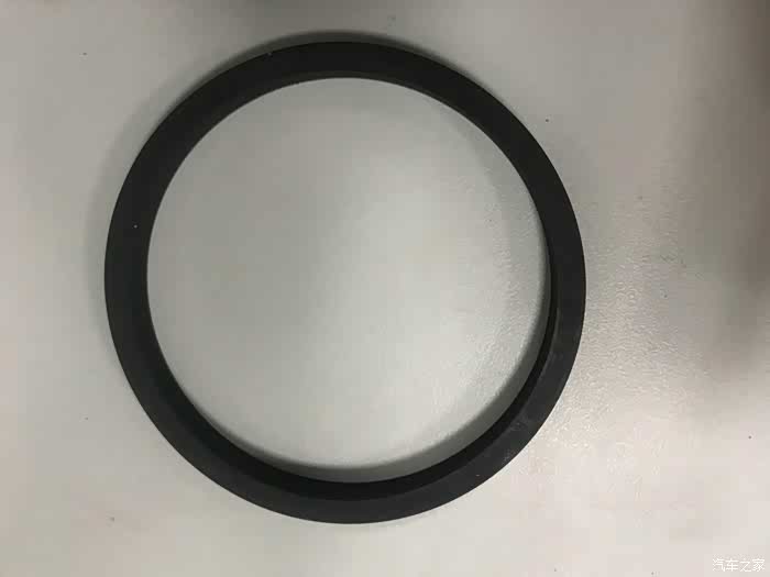

密封圈,不是特别厚

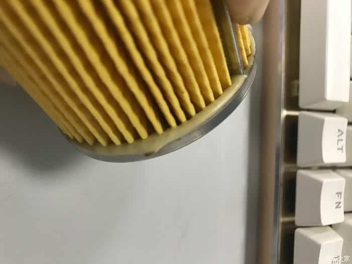

滤材上的溢胶也不算严重,这个可以忽略

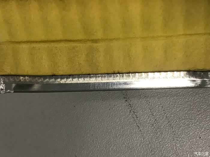

滤材用一块铁片粘连,好评!也是这款机滤为数不多的亮点,它铁片压紧方式也很特别

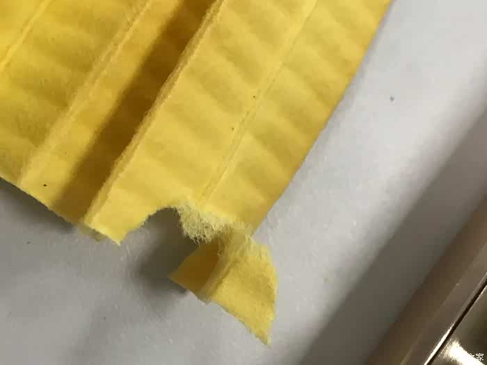

溢胶细节图,方牌的粘连剂不是很好,至少比索菲玛的要差,要分离开很容易很容易!

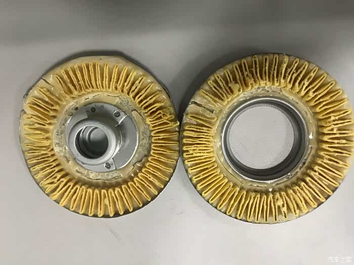

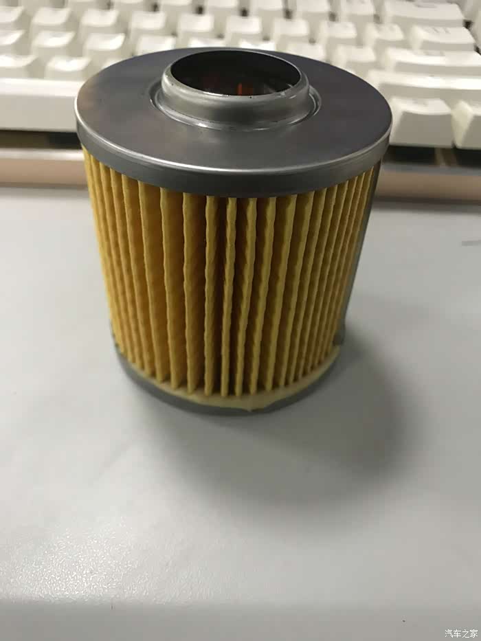

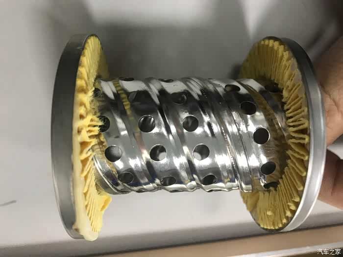

俩个端盖和中心管,中心管为螺旋式结构,在这里说一点,我以前接触过的方牌PH俩个端盖是纸制品,这个2片是铁的,,呵呵 可真不好说要么代工厂的批次问题,要么新款改良了?,要么就是个赝品!

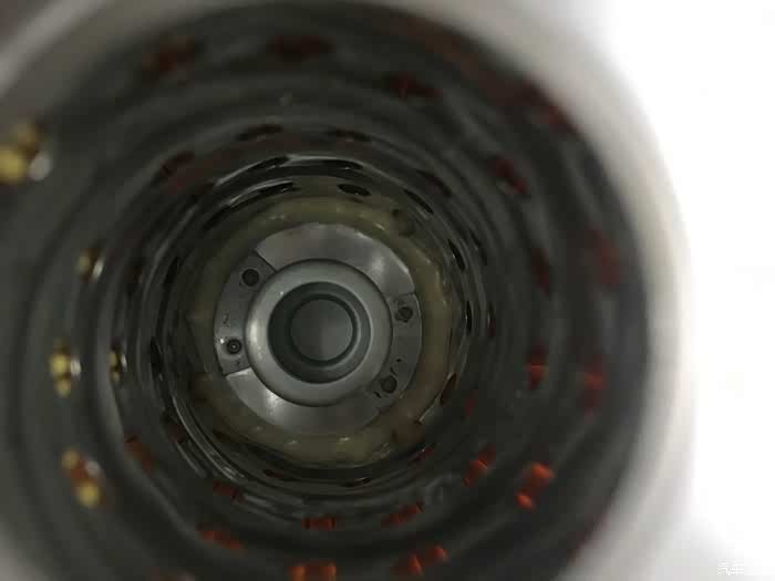

旁通阀和中心管一览

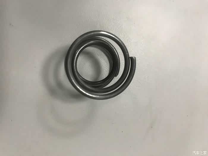

固定弹簧为上下俩端宽,中间小的结构
固定弹簧侧面图,弹簧压力中上。。。。。。。。。。。。

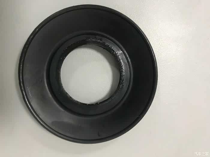

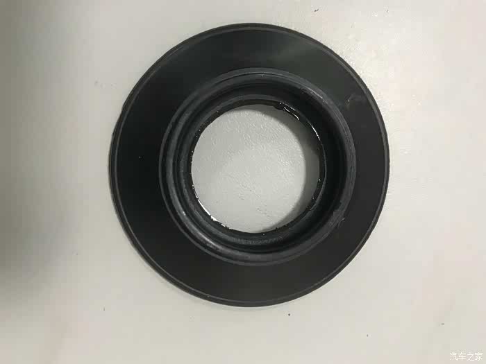

止回阀垫片材质为橡胶,中间的油渍为清洗油
正面图,可以明显看见清洗油

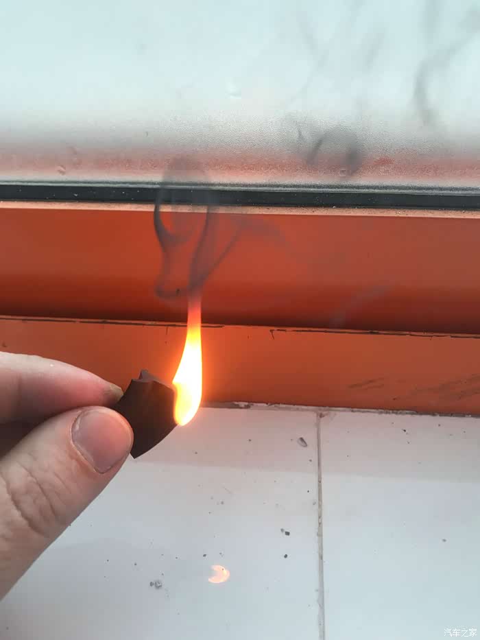

见明火,烟为黑色

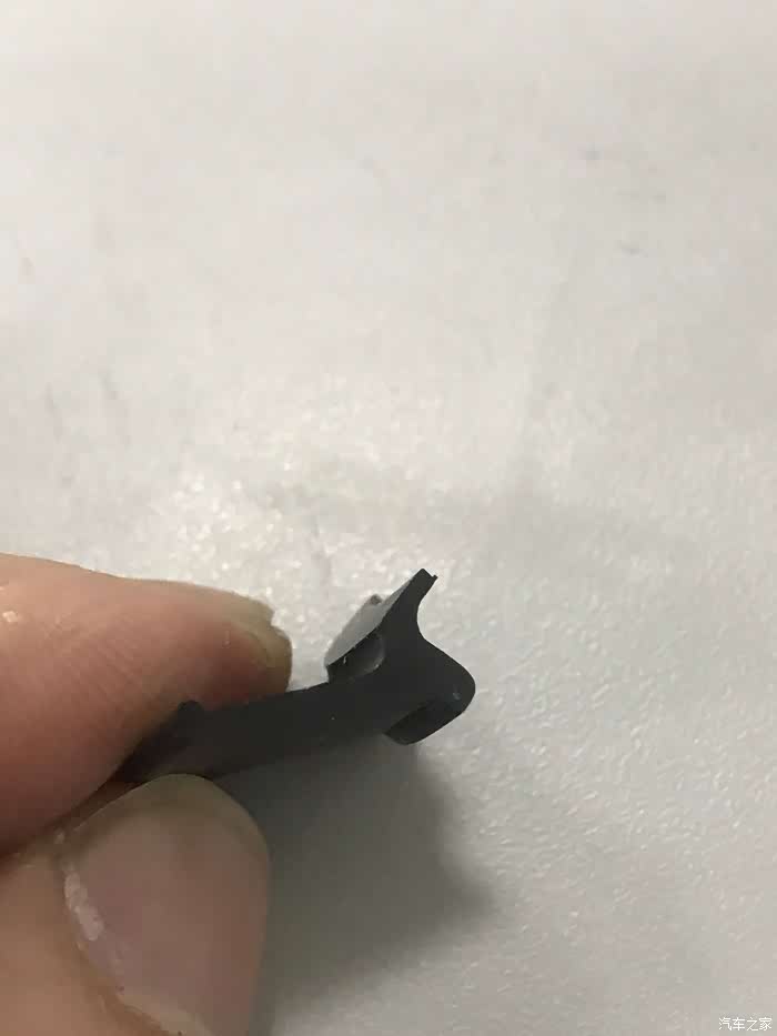

垫片侧面解刨图外端最窄,里面最宽

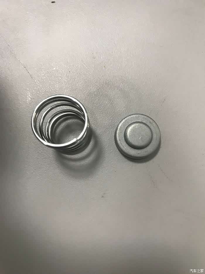

旁通阀开启阀片为铁制!也是这个滤的一个优点,再无其他优点了。。。。。。。。。。

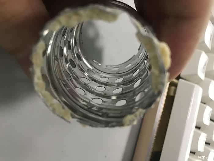

中心管强度,较强,不容易捏扁

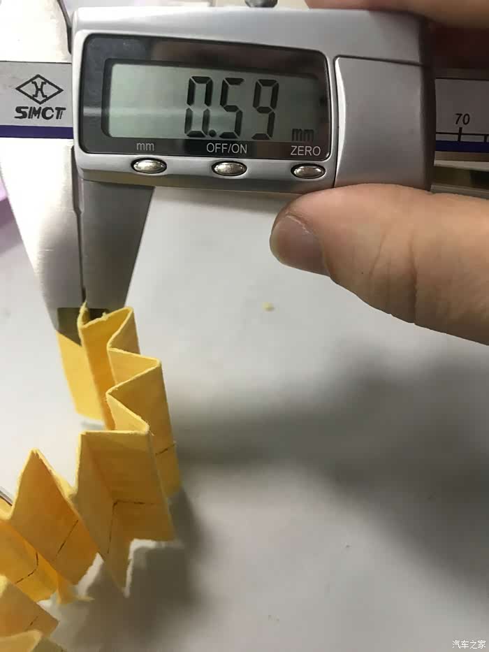

滤纸的厚度在0.6毫米左右
俩个端盖板粘连的很差,徒手轻轻一捏就掉下来了
旁通阀压力弹簧和开启阀片,,,,压力弹簧材质为镀锌还是不错的

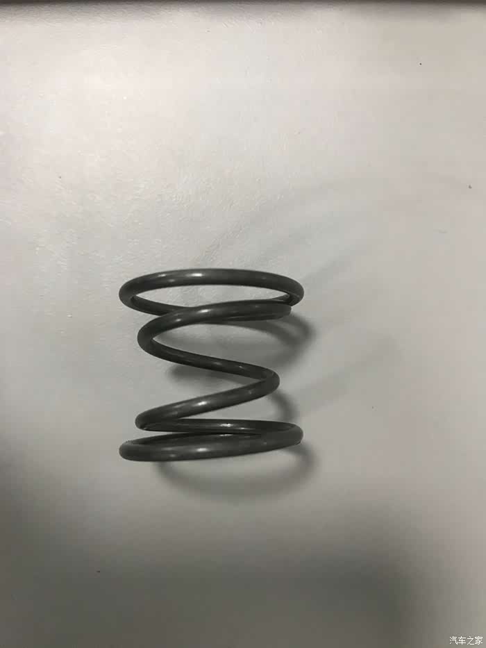

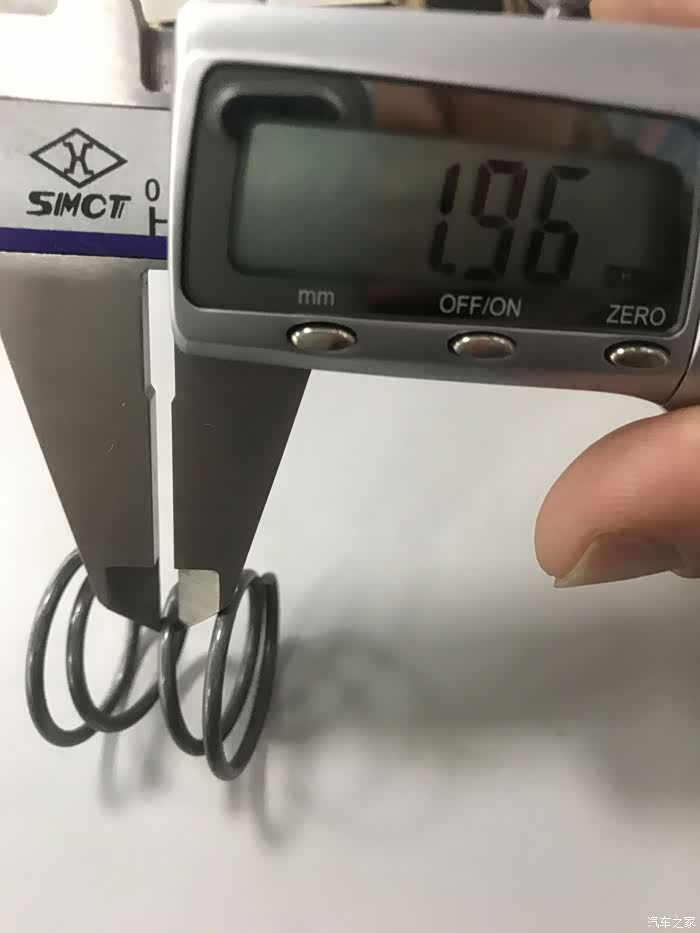

固定弹簧厚=1.96毫米

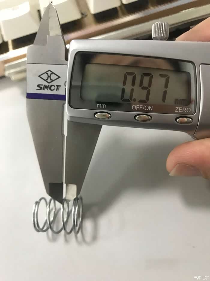

旁通阀压力弹簧大约厚0.97

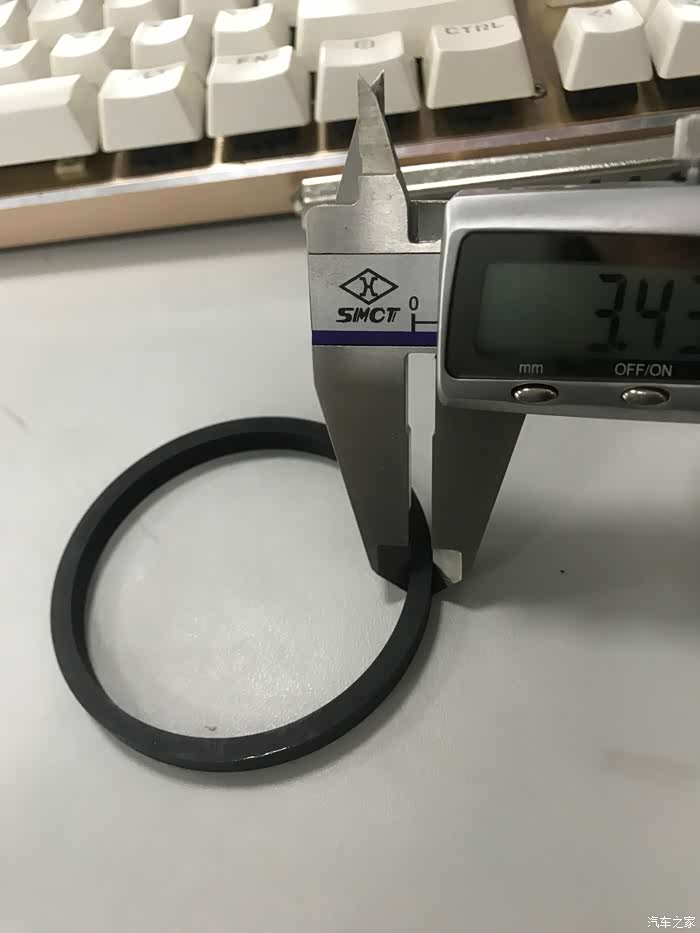

密封圈厚大约3.5左右 哈哈是不是比某牌薄了很多

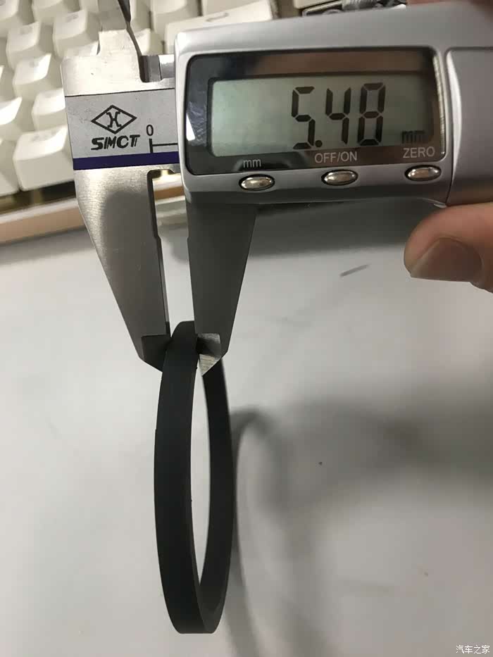

密封圈宽度为5.5毫米

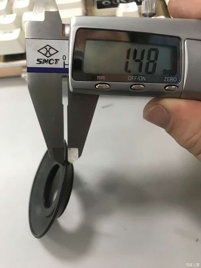

止回阀垫片最薄处为1.5左右,刨去误差

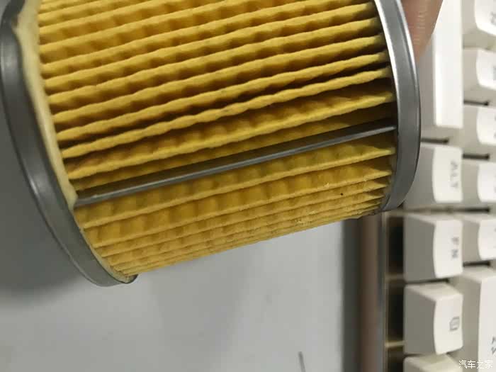

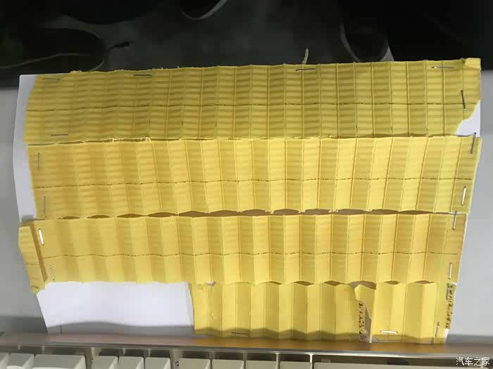

滤材塑化程度中上,纤维量太一般了,,,,,,
中间铁片细节,明显看出来是机器拧压固定的
方牌PH7317的滤材过滤面积约为570平方厘米左右,真不算高,连中等都算不上,,中下水平吧,需要指出的一点是单看过滤面积是不可取的 不要以为570不够,,,我可以很负责的告诉你就算300平方厘米的流量可是够用的。还是要看滤材品质

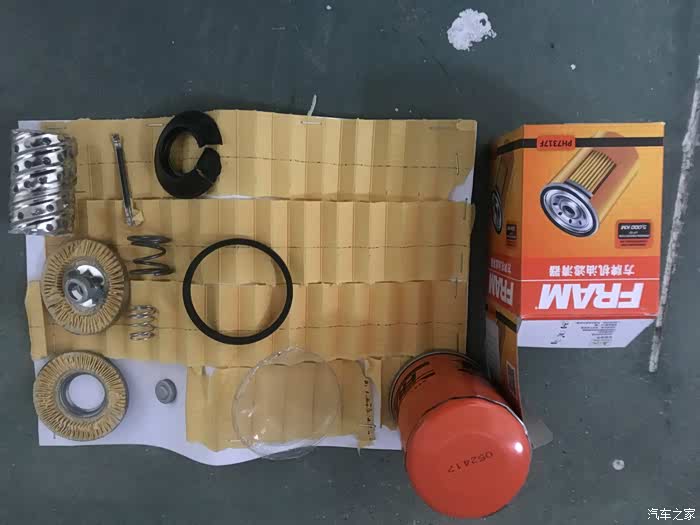

方牌PH7317全家福一览
好了这次的拆解就到此结束了,PH真的不算好,如果要选半合成和全合成滤材,TG XG才是你作为入门级滤材的正确选择,要过滤精度不考虑寿命选TG,好了谢谢大家了 今天就到此结束!
