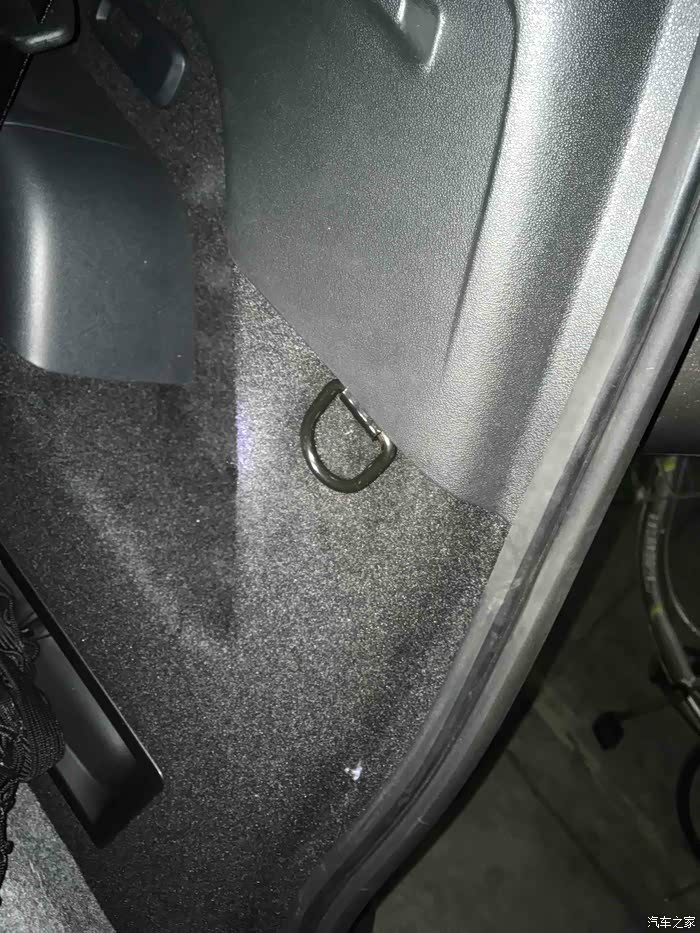

2016年的大毕从上半年开始减配了尾门框上的行李箱固定钩/D环。好多朋友从网上马云购买自己安装啦。下面是我今天安装的细节,供大家参考。

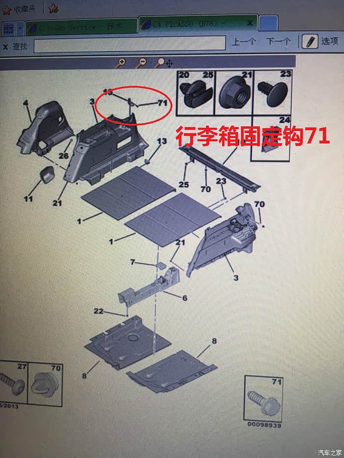

从Diag-BOX软件查到D环位置,查看安装原理。
在此安装图中,D环是13号零件,螺丝是17号,规则是M6(6mm)的六角螺丝,长度10mm-20mm都可以。

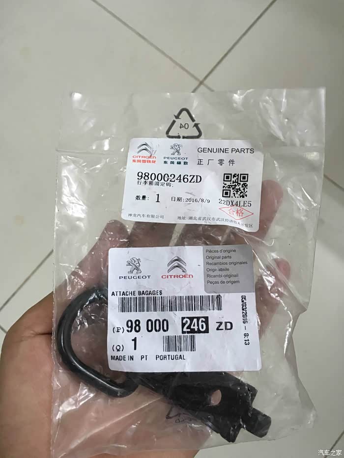

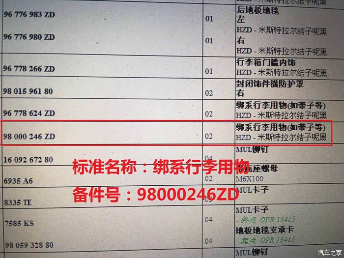

D环行李挂钩在Diag-Box系统中的备件号:98000246ZD,标准名称叫:绑系行李用物。
大家起名叫D环,也很形象哈。
大家起名叫D环,也很形象哈。
马云家某户知名雪铁龙 武汉配件商处购得(老包也有哈)
备件号98000246ZD,出厂2016.8月9日,新鲜出炉啊!--注意Made in PT,葡萄牙生产,估计在国内再加标签的。

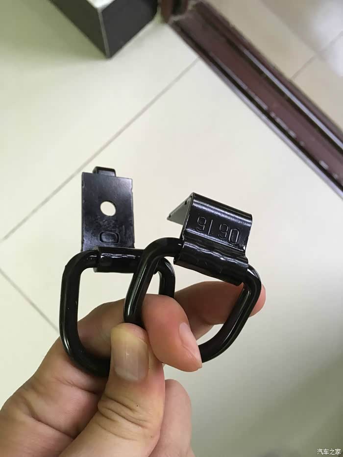

打开是这样子的。环的开合有点紧,不过车友们说是正常的,这样设计以免行车时有异响。上手沉甸甸的,质量不错。

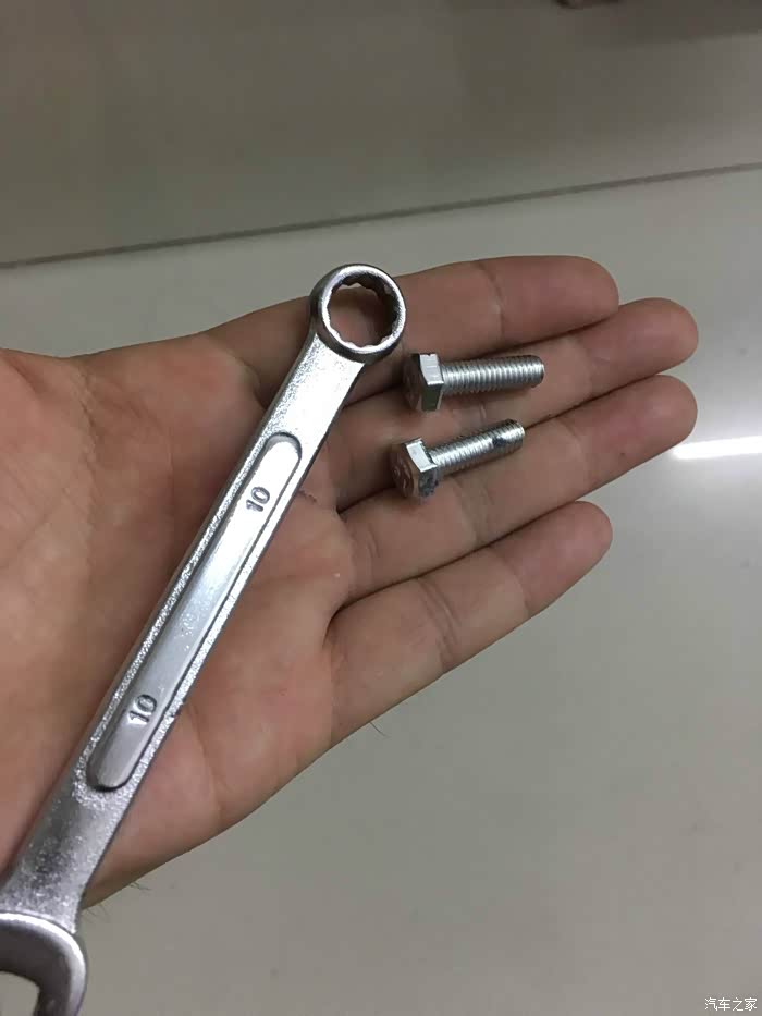

路边五金店购得6mmX20mm六角螺丝两枚,加一个10号扳手
螺丝一共五毛。此处用的长度是20mm的型号,如果车友能找到6mmX10mm的会更方便安装。

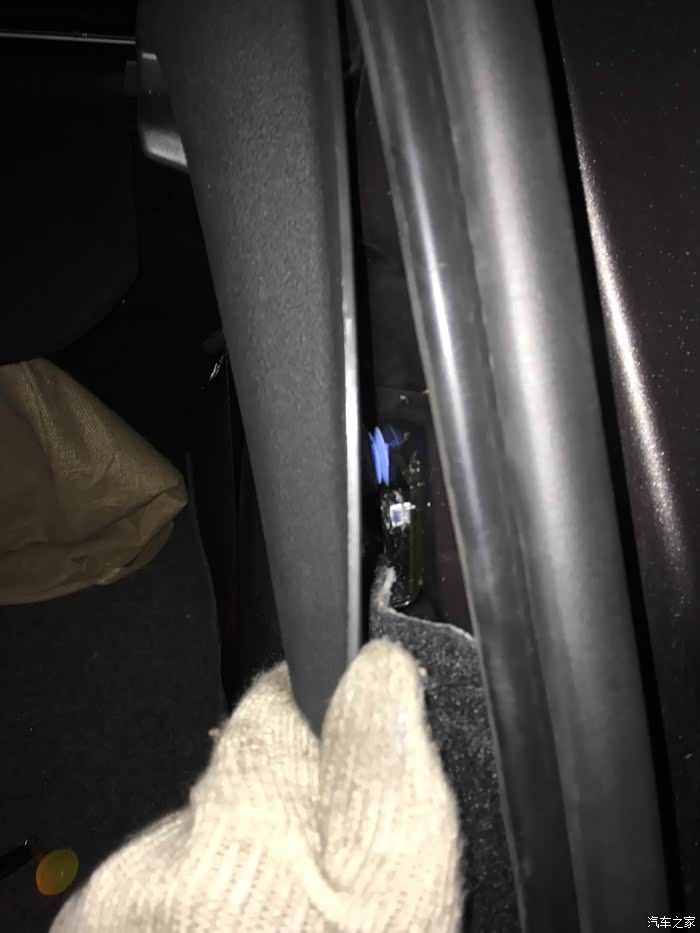

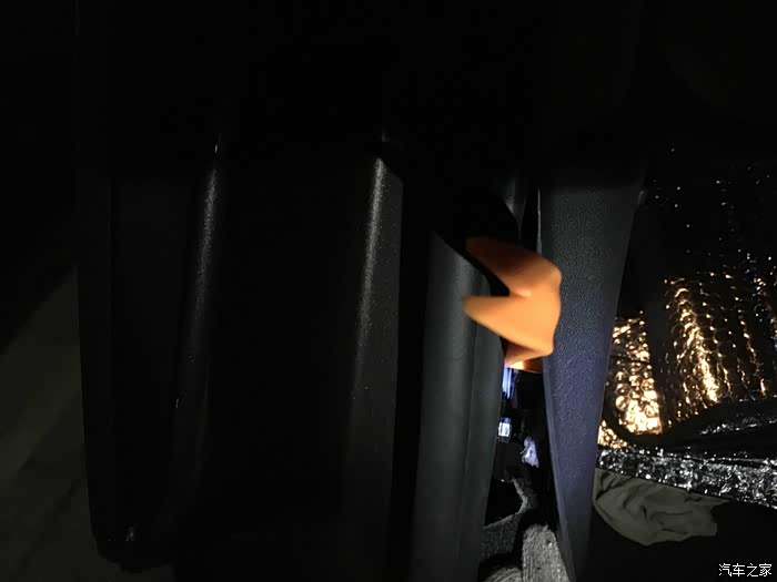

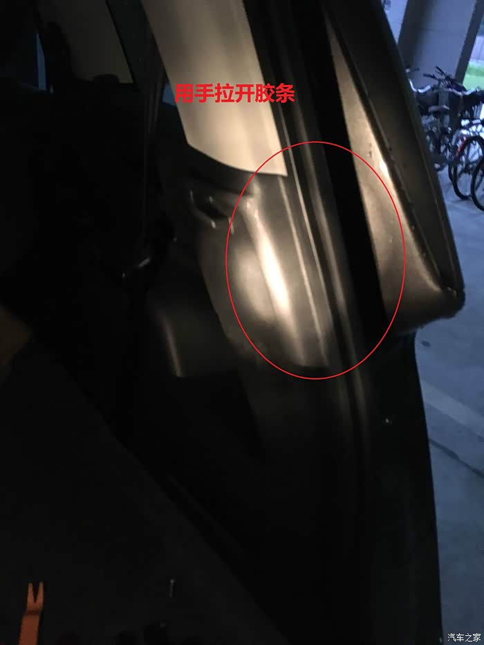

尾门上的动工位置,先拉开胶条,然后小心撑开内饰塑料板。比较紧,最好稳着用力。
内饰板较紧,撑开后位置也不太大。小心不要让螺丝掉到内饰板和车身之间的空隙。

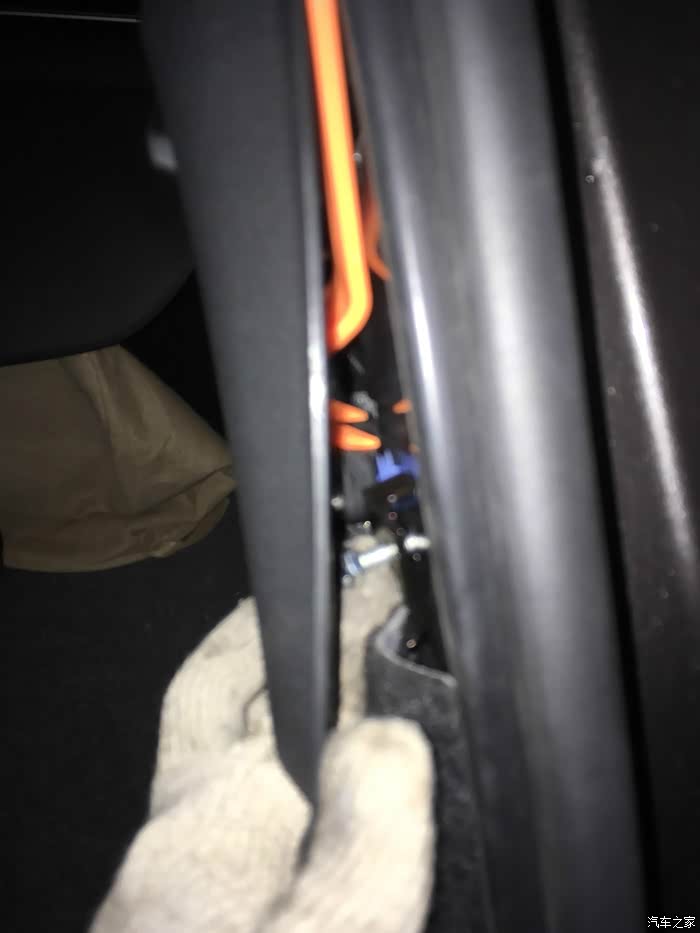

此处D环有原生的安装位,但不太容易对上。一个小技巧是先对螺丝位,小心拧进一点,然后就比较容易操作了。
拧好以后。补充一下:大毕内饰板后面的隔音绵份量还不少,赞一个。将来减配可能就没这么好的料喽
另一边拧好
完工,谢谢收看!
