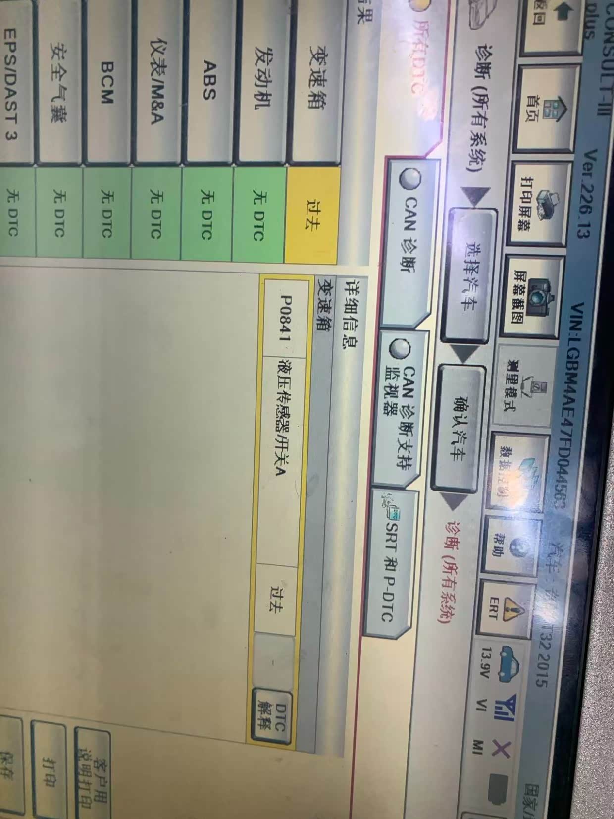

10月5日再次到4S,此时用电脑检测,显示P0841液压传感器/开关A的故障。说明行驶情况(手动模式凑活能用,自动完全用不了)。4S推荐了“全球变速箱”(是一个第三方再制造厂家)的阀体。约定10月13日更换。

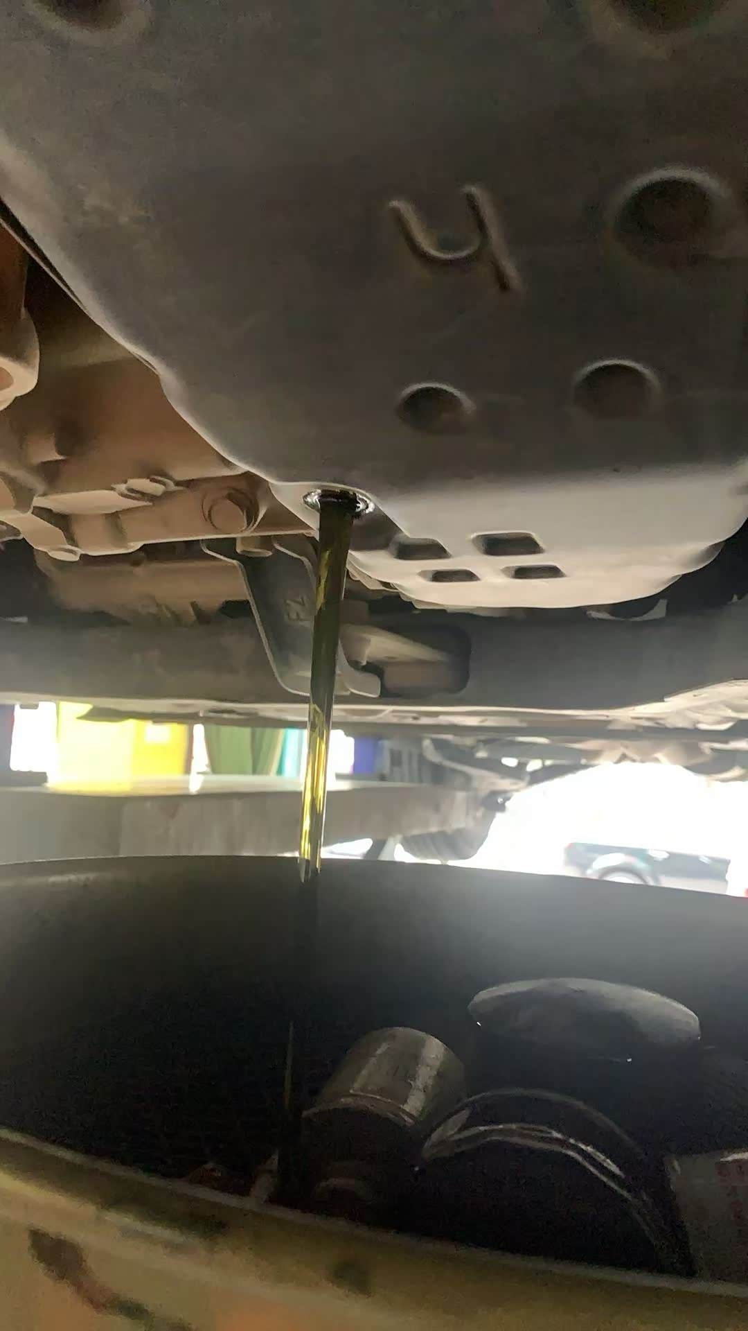

拆装过程中,原有的油液仍旧很透亮,油底壳磨损也很轻微,钢带,锥轮光亮如新。

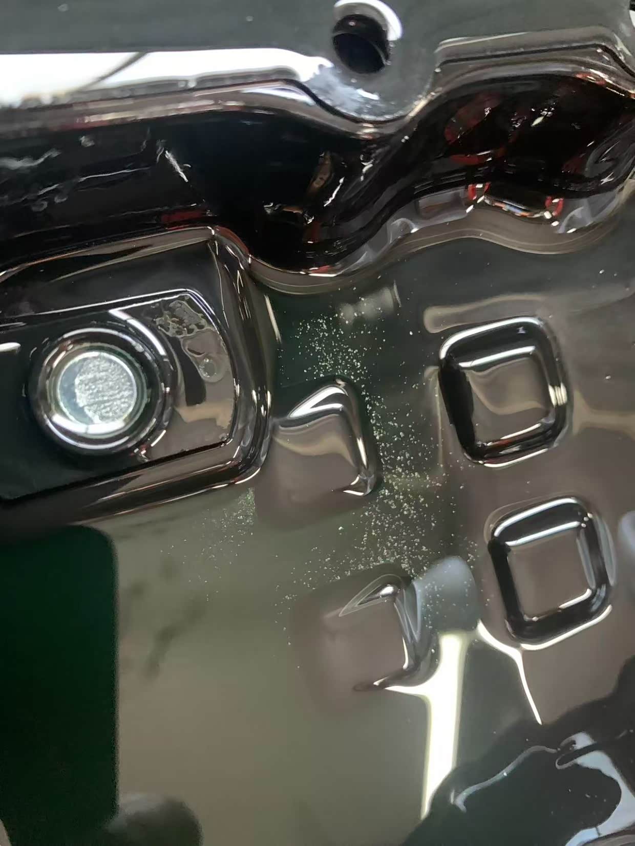

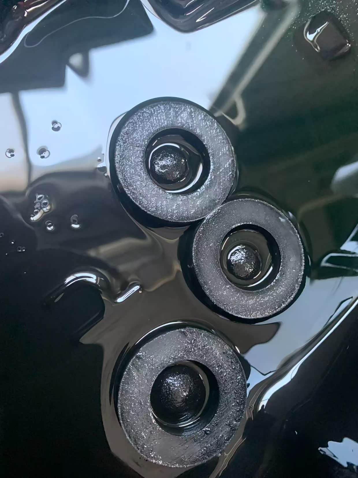

10月19日,再次打开变速箱,此时油底壳相比第一次,出现了明亮的金属碎屑,磁铁沾上了很多细小的小铁屑。
要知道,上次打开油底壳是7天前,行驶里程才400公里不到,就如此多的铁屑和碎屑了。可见在“全球变速箱”阀体的运行下,磨损有多厉害!!!
磁铁山的细微铁屑
这些亮晶晶的就是金属碎屑,块头比磁铁上的要大不少
