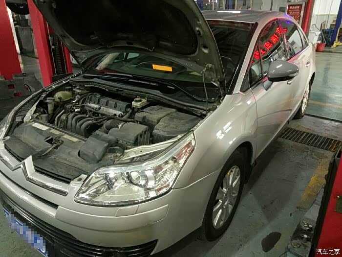

验明正身

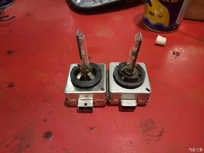

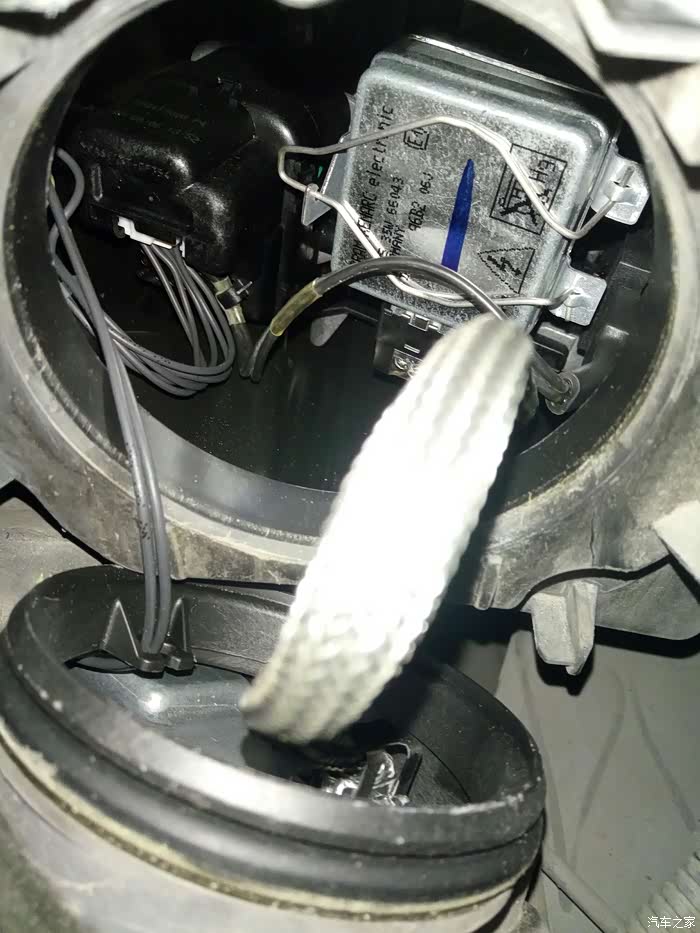

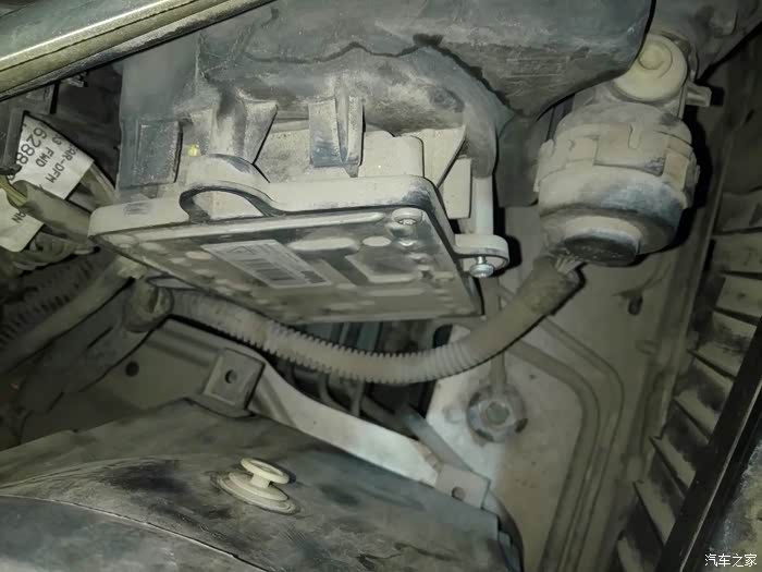

原车氙气灯变成紫色的了
拆掉大灯后面的镇流器

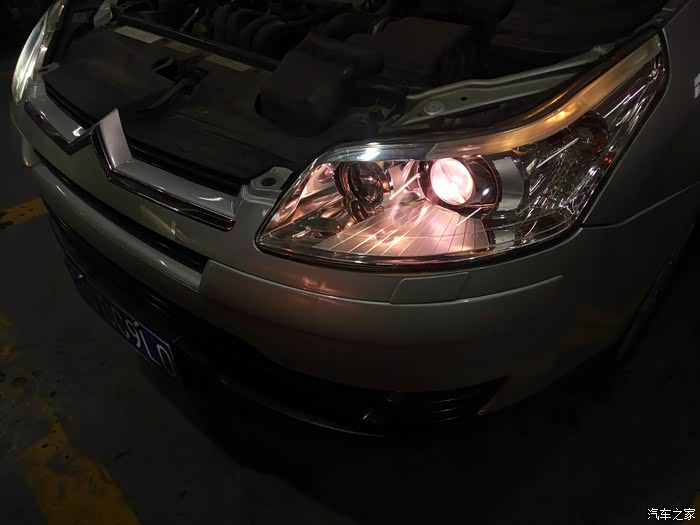

把卡子松开就可以拿下灯泡了

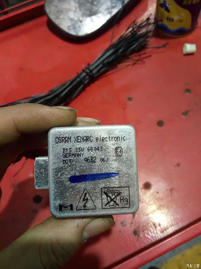

原车的
新的,同品牌欧司朗的
对比一下

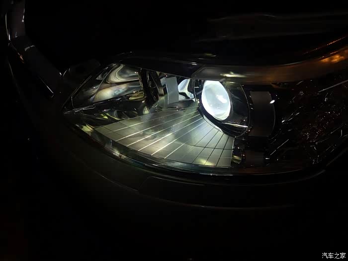

装好,灯光正常

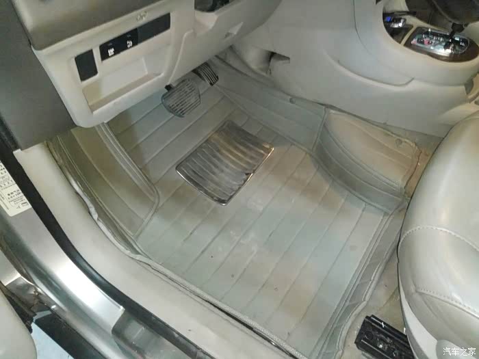

首先把主驾驶座椅调到最后,方便施工。

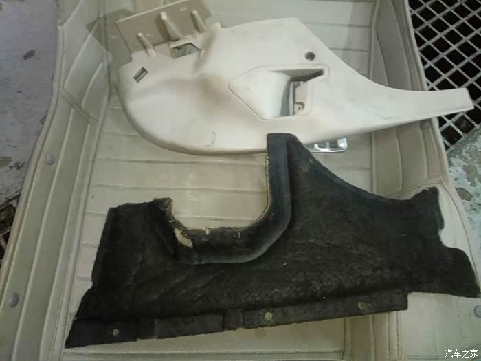

拿出脚垫,拆下踏板上方的隔音棉和右侧的装饰板

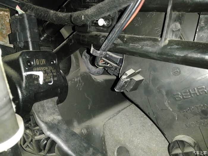

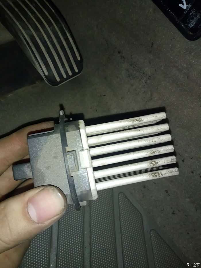

拆下鼓风机模块
就是它

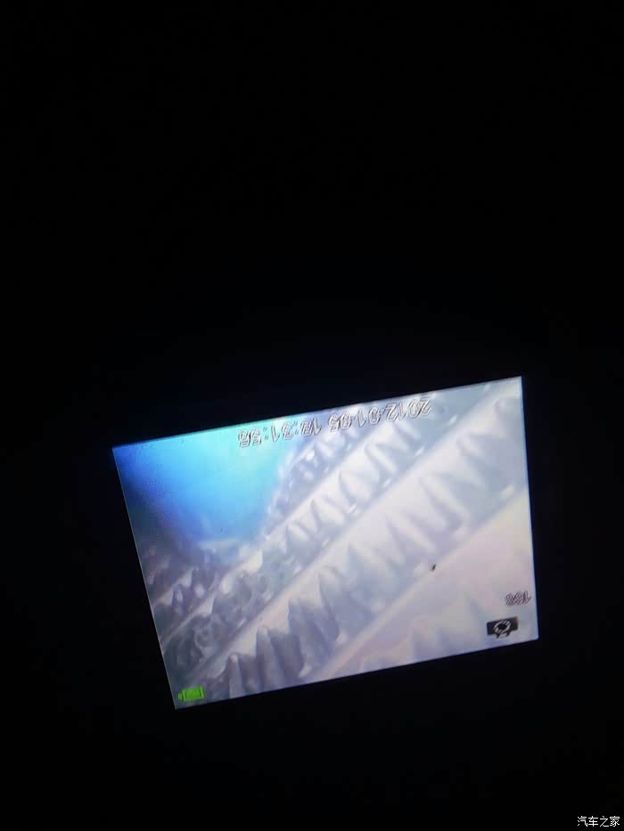

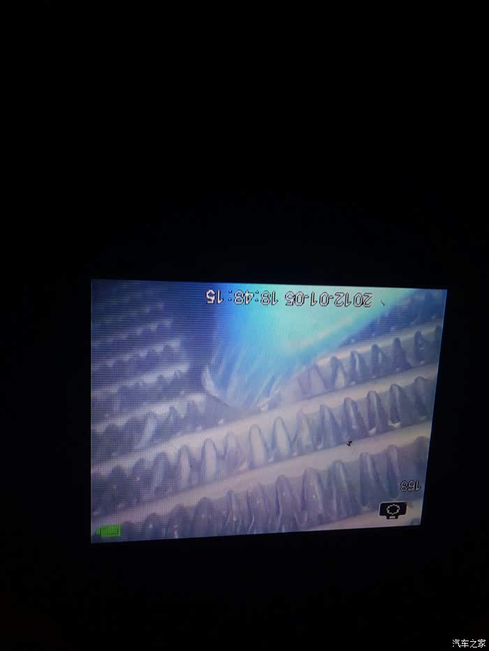

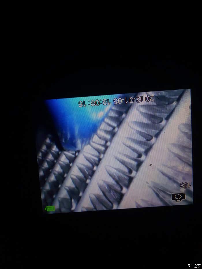

用内窥镜可以看到蒸发箱底部有黑色发霉物了

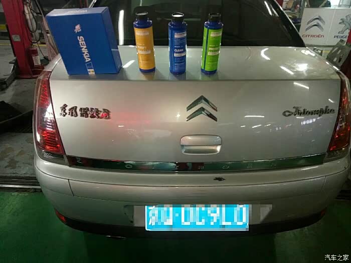

神彩可视清洗套装,看的见的清洗更放心

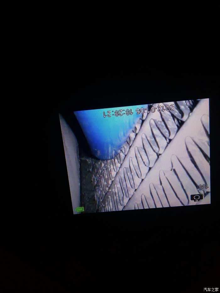

清洗中
清洗中

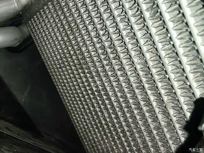

清洗后
再来一张,手机拍的,是不是很干净。
