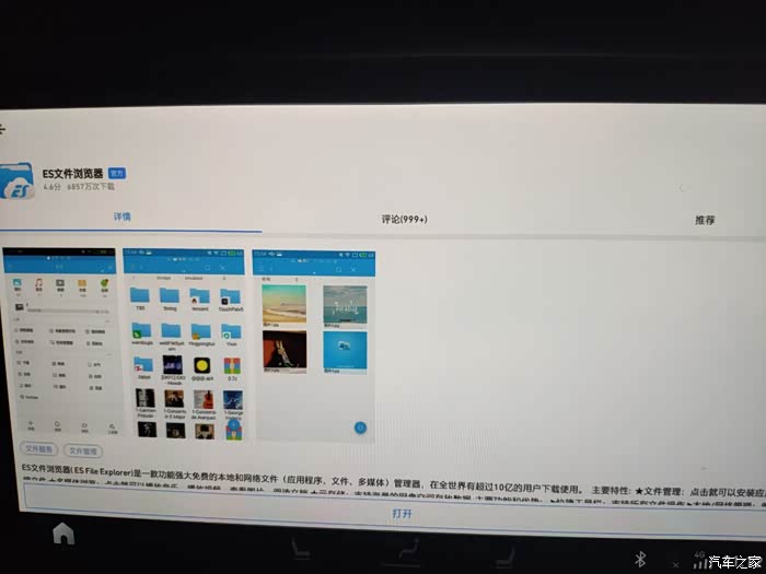

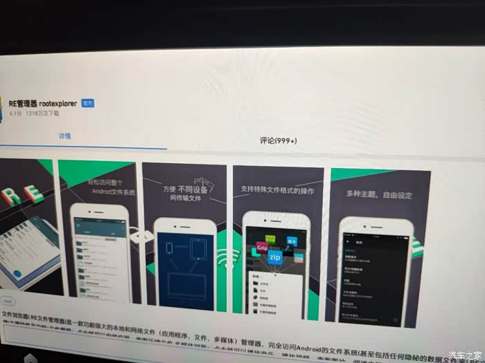

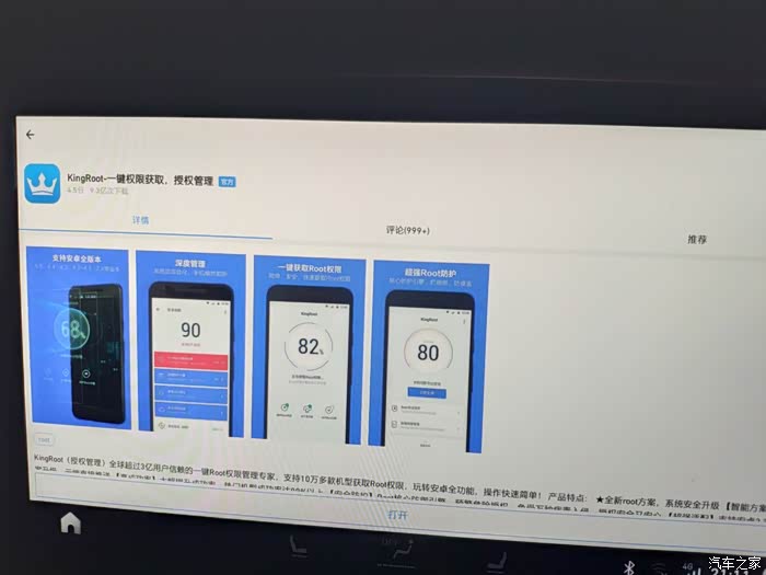

在应用宝里面下载三个软件分别是KingRoot、ES文件浏览器、文件管理器。
一部手机(车机连接手机热点下载软件用)觉得车机流量多又不卡的可以忽略。
车机里需要下载一个应用宝(论坛里有教程贴)不多讲。
KingRoot
ES文件浏览器
文件管理器

一、打开KingRoot,Root获取车机权限,修改文件管理器权限为全部允许。
等待Root

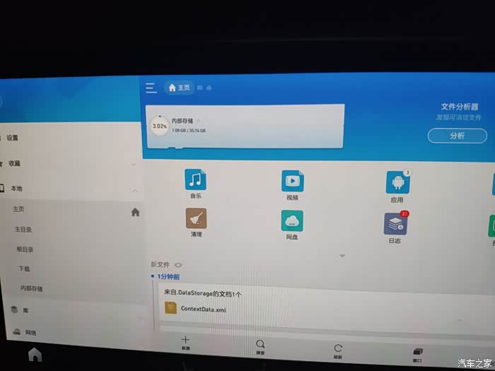

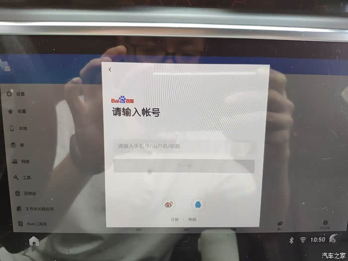

二、之后打开ES文件浏览器,点击网盘新建选择X度网盘 ,登陆之前准备好的账号,选择视频文件复制到左侧根目录文件夹,这样X度网盘里的视频文件就顺利复制到车机里了,下面就是把我们自己的视频文件替换原厂的开机动画。

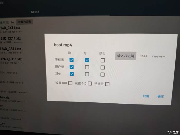

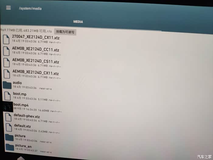

三、打开文件管理器,左侧目录找到之前复制过来的视频修改文件名为‘boot.mp4’,剪切粘贴都可以,之后找到System\media目录下有个文件名为‘boot.mp4’这个就是原厂的开机动画,粘贴过来替换原厂,然后按住视频文件点击右上角三个点勾选权限管理。大功告成。锁车断电解锁开机就能看见新的开机动画了!(如果还要改回原厂开机动画千万记得替换前备份原厂动画)。
boot.mp4就是开机动画的文件
记住一定要勾选,不然没有用
