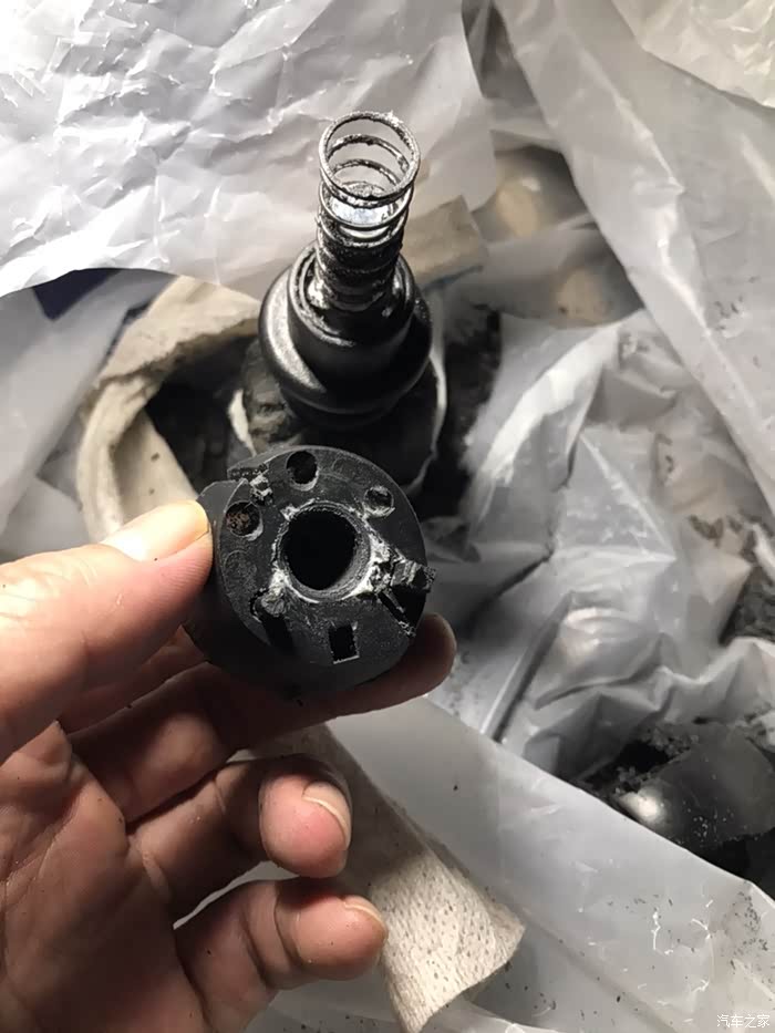

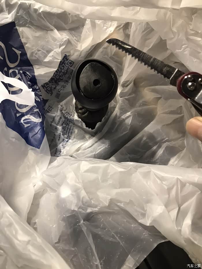

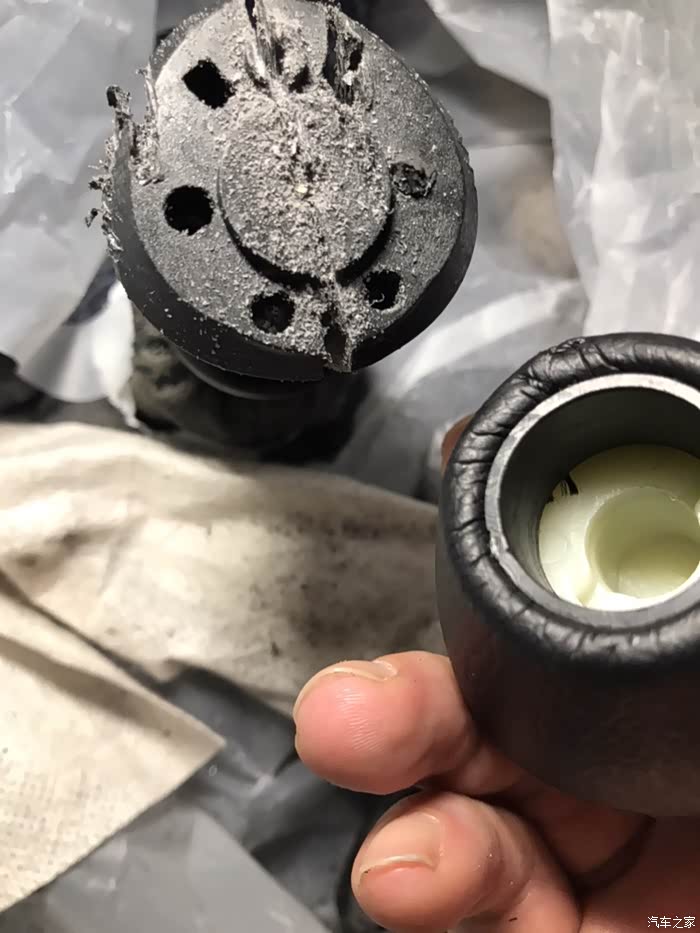

2. 手球锯上几条槽,没有手锯用的是瑞士军刀,军刀尺寸小也便于车内施工,割到金属部分要停避免割伤挡杆。
估计一下金属挡杆位置开始锯
新球头参考一下结构

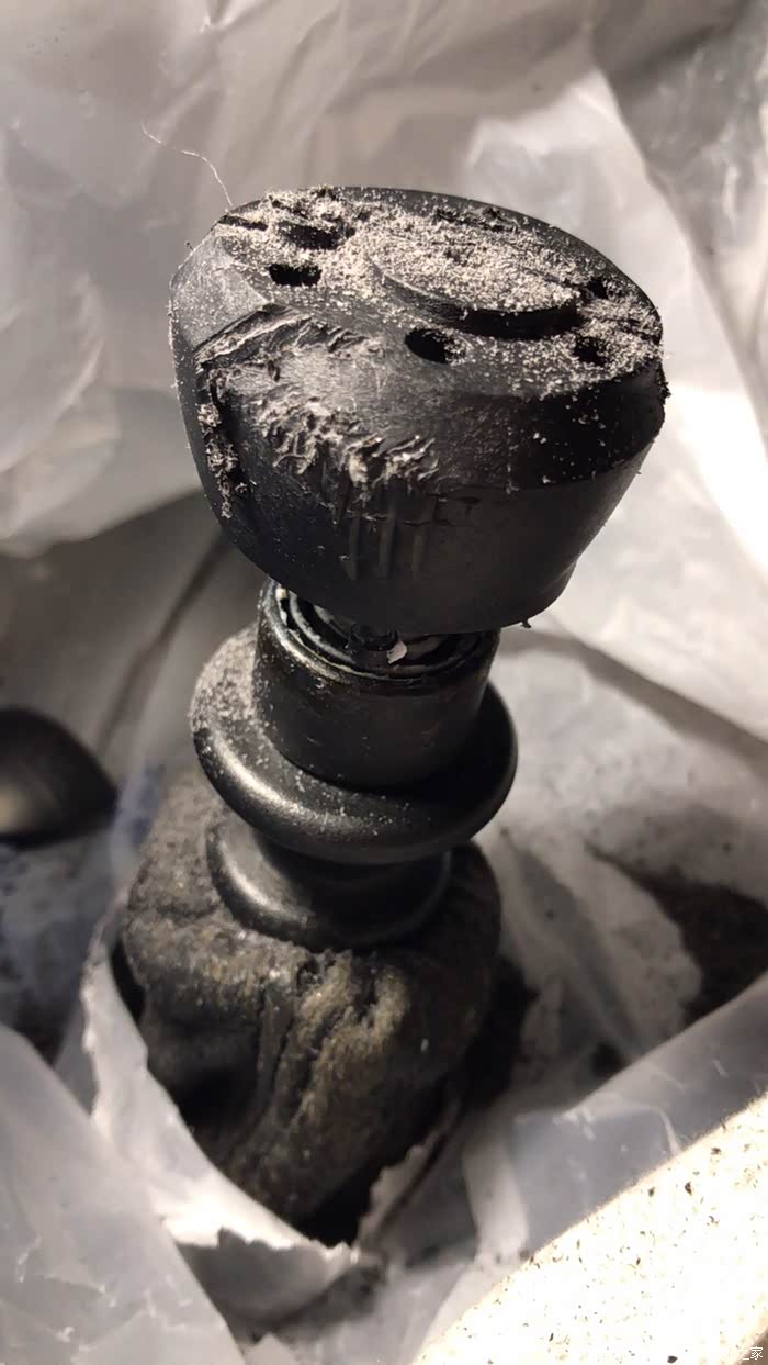

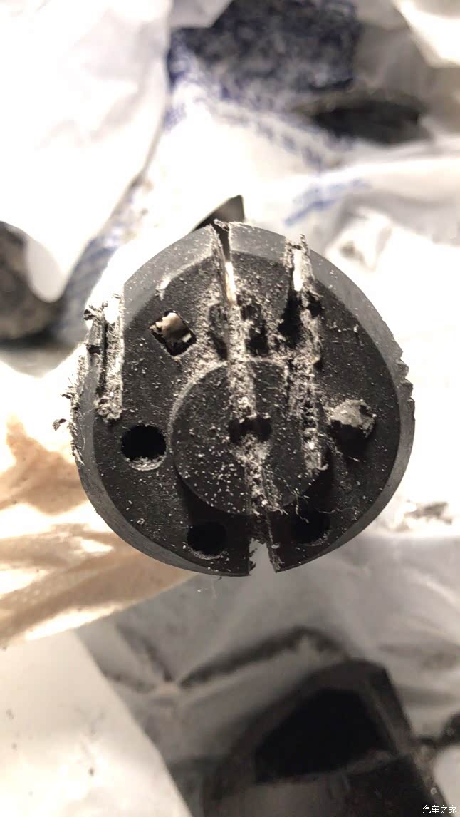

一共锯了4条槽,破坏力学包围结构
剪钳尖处居然有金属
剪钳尖处居然有金属,这个球头内部有金属包裹,用料还行。可以设计成日系那样旋转螺纹更换不是更方便吗? 靠胶粘更换工程量大啊

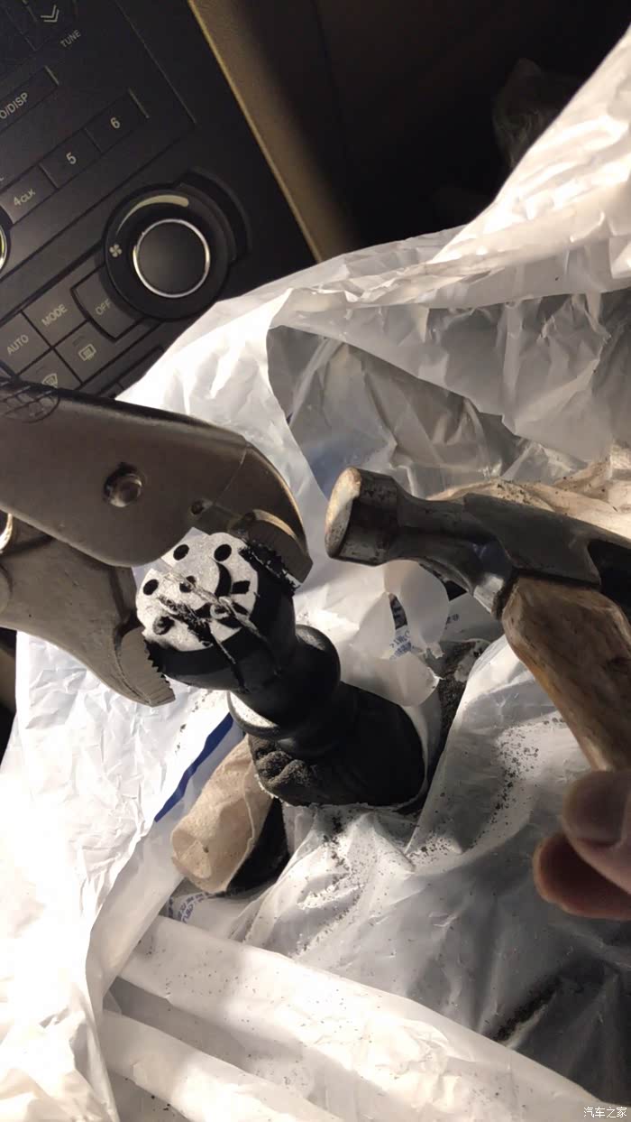

3. 大力钳左右旋转球头,拧松。注意力量不要太猛了,会破坏换挡结构。太紧了就再锯槽,破坏原来胶粘的包围力学结构。
然后向上拔,也不要太猛,能旋转了就基本不用太出力了。
切记不要太大力
实践证明用手拔就可以了,无需大力钳

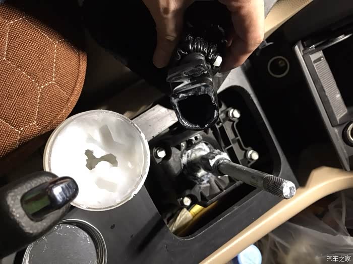

4. 抽出扶手箱中的储物盒,3颗螺丝拆掉挡把面板,注意拆掉卡扣,小心金属卡扣划伤手。挡把面板无需拆下,掀起来就好,
5. 4颗螺丝拆掉后挡把套就可以翻上来了,有个扎带固定挡把套上端,剪钳剪断,挡把套就可以拿下来了。
可以润滑一下换挡机构
6. 装回挡把套,锁紧上端孤单的扎带,注意是翻过来的。装好挡把套底部4颗螺丝,螺丝很容易脱手掉到换挡结构缝隙,注意了。
7. 装回面板、储物盒。

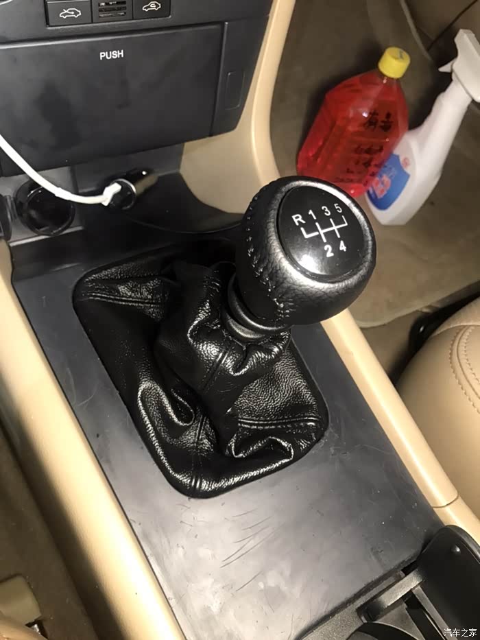

8. AB胶粘手球,不需要太多胶。
特别提醒:手球不要粘的太靠下,会阻挡倒档的挂入,上胶后要测试一下。
AB胶初步凝固,大概有10分钟左右的时间,调整好手球的方向和位置。
更换手球挡把套成功
