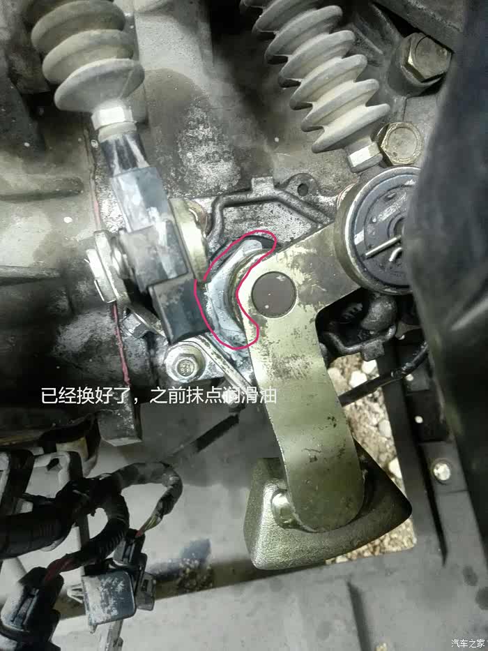

下面简述安装过程,不过不是安装过程中照的,只顾安装了,没照,过后照的。反正工具得准备好,螺丝拆不下来,得有心里准备。
安装步骤简单,可过程由于螺丝非常不好拆,比较痛苦!
安装后感受,挂档确实舒服多了!尤其一二挡比原来好多了,原来挂一二挡像卡住了一样,现在一下就进去。倒档也很轻松!车友们可以试试,虽然37元买两个小东西感觉有点儿坑,不过挂档确实提升了一个档次!

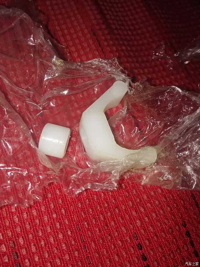

大的是三点式尼龙块,小的是艾5尼龙块

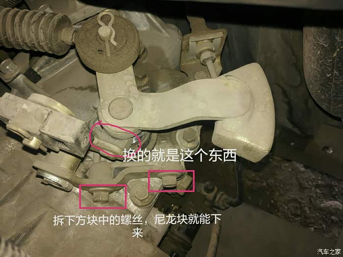

工具:10mm套筒,梅花,和开口,一字螺丝刀

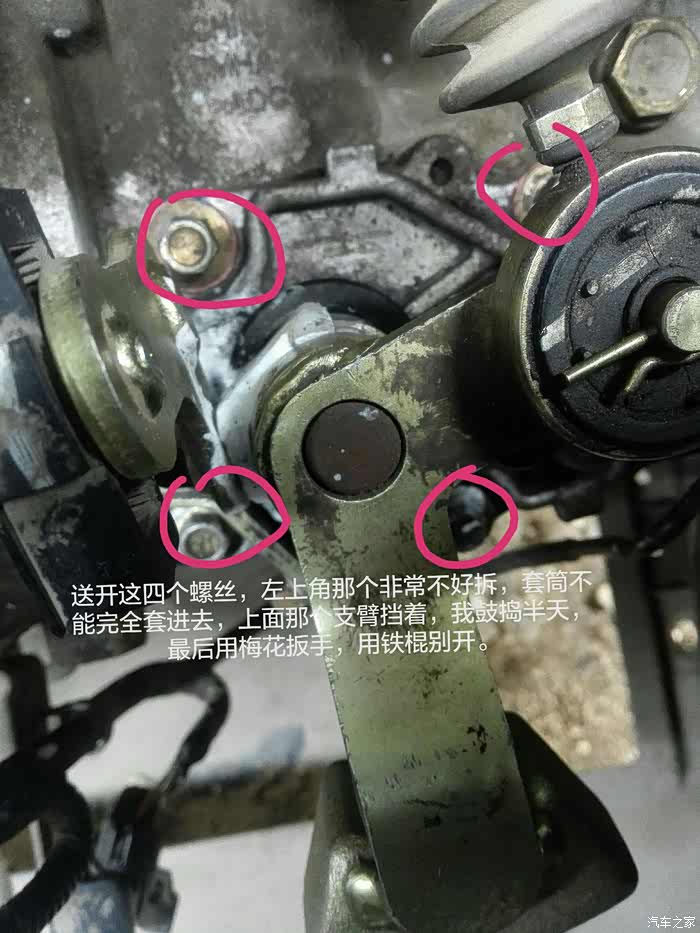

拆下这4个螺丝的目的是为了拆变速箱壳挨着那个螺丝,否则套筒套不进去,开口扳手更用不上劲。
4个螺丝松开后,用一字螺丝刀往上翘,使那个螺丝与变速箱壳离开点儿位置,套筒好能进去。

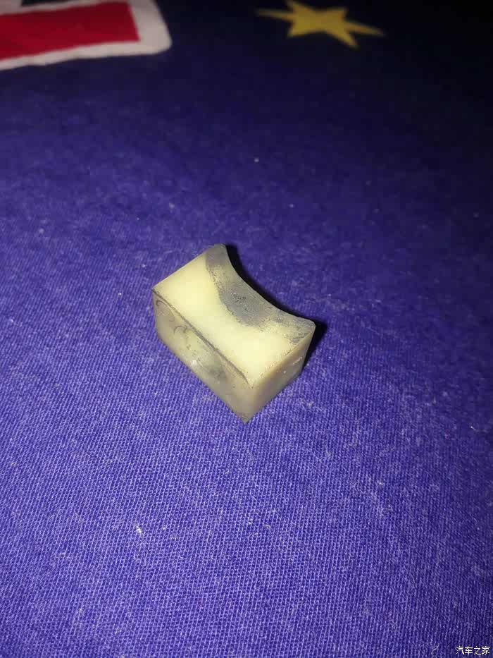

原车尼龙块
